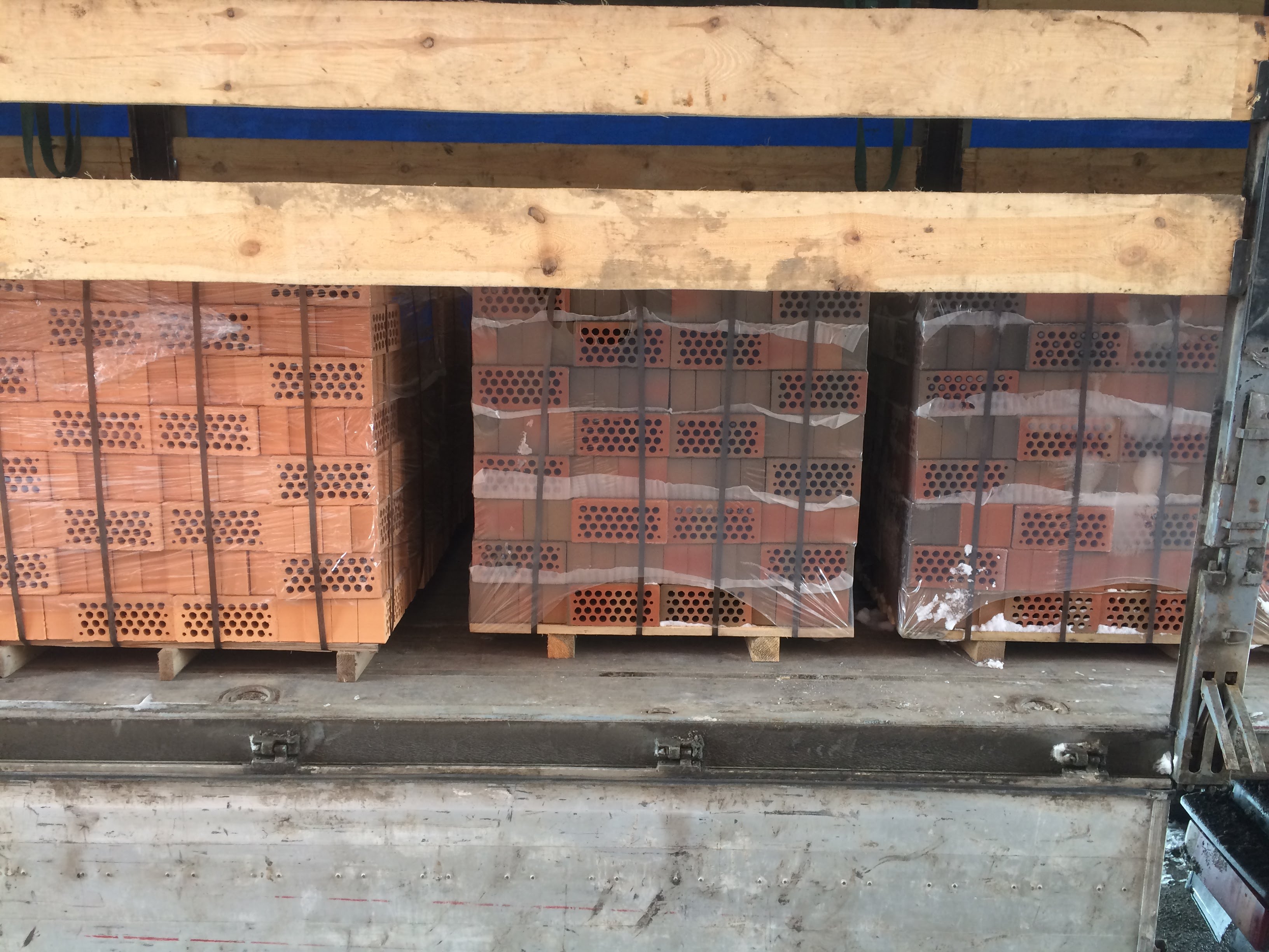

Сегодня приехала первая машина кирпича. пока рядового немного и один вид лицевого.
Стены: Выбор пал на однослойную стену из газобетона Д400 500 мм. Вентзазор около 30-40 мм и кирпич облицовочный 120 мм. Изначально стоимость кирпичного фасада дороже, но эксплуатационные расходы потом нулевые.
теплосопротивление 4,37
Как считали?
Смарткалькулятор
Блок ЮДК? У меня только блок выходит =5. При толщине 500. Тот же результат у Аэрока 400 мм Д300.
Расчет
Я может неправильно считала - штукатурка и пр. не учитывалась. Считала просто по формуле данной мне на форуме ( не помню уже где).
R(теплосопротивление)= d\лямбда, где d - толщина слоя, лямбда-теплопроводность материала в м*К. Получается R=0,5м\0,10. Что не так?

Наверное, без учета швов и с учетом завышенных производителем теплотехнических характеристик
Лямбду надо брать эксплуатационную а не теоретическую:)
Швы. Нужно учитывать швы. Для пущей перестраховки-потолще
Ну так можно досчитаться до ... Все поняла.Хочется верить в лучшее. Газоблок уже купили-завезли?
Нет. Пока только кирпич одна машина приехала. Газоблок буду завозить, когда фундамент сделаю.
Конструктор на днях обещала посчитать площадь подошвы и армирование.
На каком остановились? ЮДК? Интересует качество.
Да. ЮДК. под боком. На качество жалоб не встречал.
Посмотрите Аэрок Д300, вроде как теплее. Я себе именно такой брал. По цене вышло практически одинаково с ЮДК. + у Аэрока очень квалифицированные технологи - с ними можно консультироваться.:flag1:
У аерока проблема с логистикой. Брать можно нормой равной фуре. Если надо докупить пару паллет, то придется брать удк
Проблема с логистикой не у АЭРОК. Проблема со стоимостью логистики для того или иного домовладения. Шоб не дублировать... https://www.stroimdom.com.ua/forum/showpost.php?p=4556241&postcount=29
