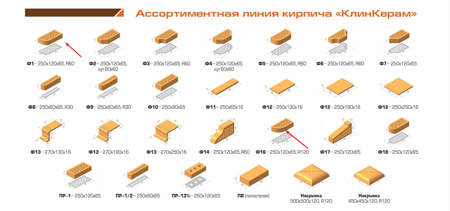

начал искать клинкерный фасонный кирпич. и угловые элементы.
и, скорее всего, буду подрезать. чтото многовато полка и нависание 100 мм

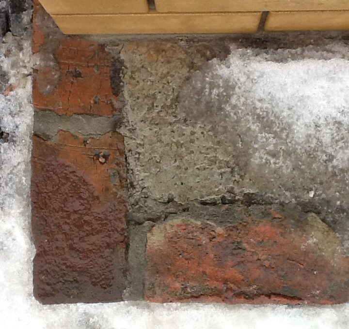

Я ошибаюсь? или такая цветопередача? Первые несколько рядов отсырели?:)
Ага и сейчас обсыпятся:D
Приготовьте дежурное фото...
Наслаждайтесь. Хотя там ведь нет ГБ. Наслаждения не получится...

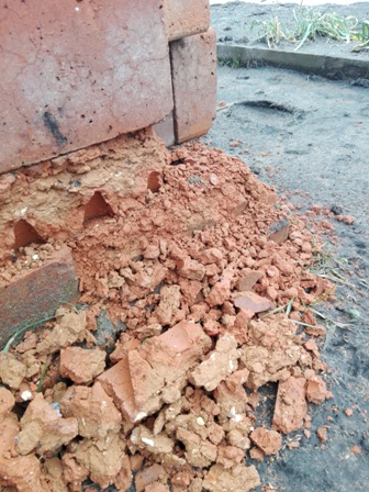

П.С.: в облицовочный кирпич в подобном использовании не верю в принципе. Только клинкер. И не факт что отечественный выдюжит...
Кстати, да - а если узнать за какой нибудь хороший немецкий клинкер - сделать 1 ряд - не такая уж большая переплата будет
сейчас обсыпятся
Не сейчас. Подождут свои положенные циклы морозостойкости (у кого какие есть от 25 до 100) и потом начнут понемногу...

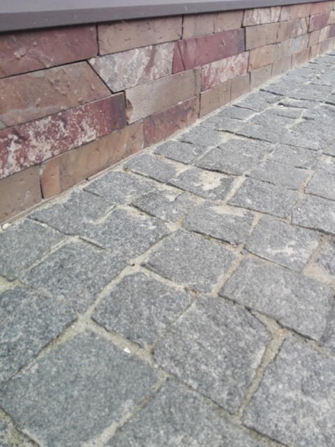

Сходил к соседу... у него мангал сложен из полнотелого, за зиму от контакта с снегом и тд... Понятное дело шо кирпич такой и за один сезон кирдык. НО с любым, рано или поздно, при контакте с водой такое случится. А вот бут бы в этой ситуации справится на ура! или нат камень с бесшовной кладкой. И не надо свистеть что отвалится. Уже 8 (восьмая) зима! Только это я своими руцями делаю:) или рассказываю каменщику как надо. Уложен на ЭППС, кстати!

Тыщу раз видел. Это правда! Только это не от сланца, и не от того, что на ЭППС, а от безголовья!
Немного о желчи, вы там намекали как то про трёшку на Троещине... Дык фото с камнем (и это не сланец вовсе) это сегодня час назад и у меня в трёшке!
...Немного о желчи, вы там намекали как то про трёшку на Троещине... Дык фото с камнем это сегодня час назад и у меня в трёшке!

А по поводу цоколя... Не зря обязательна ГИ для кладки стен. Вот когда её нет или кирпич (ну и ГБ:D) контактируют с влагой рано или поздно - кирдык! Кто то раньше, кто то позже.

На фото лишняя ступенька, которую запиндюрили мои "мальчики" пока меня не было, гидроизоляции нет, навеса нет, обычный рядовой кирпич, заканчивается шестая зима:)
Бут, согласен, равных для цоколя нет, но, если делать красиво и правильно - переборка каждого камня, консоль на фундаменте 250-300мм. расшивка...цена космос. А все разговоры про "знаю и умею как" положить песчаник, андезит и пр. типа перед укладкой обязательно почистить, помыть... оставте в пользу бедных и наивных.

Я уже думаю-может цоколь гиперпрессом оформить? У них и фасонные части есть. И полнотелые. И полукирпичик.
Но я не люблю текстуру гиперпресса
Ну а по теме?
