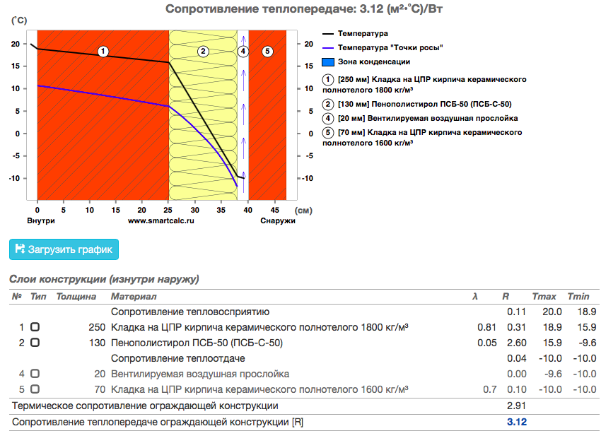

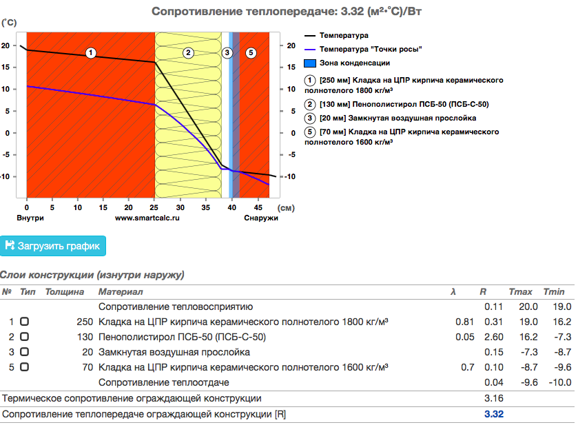

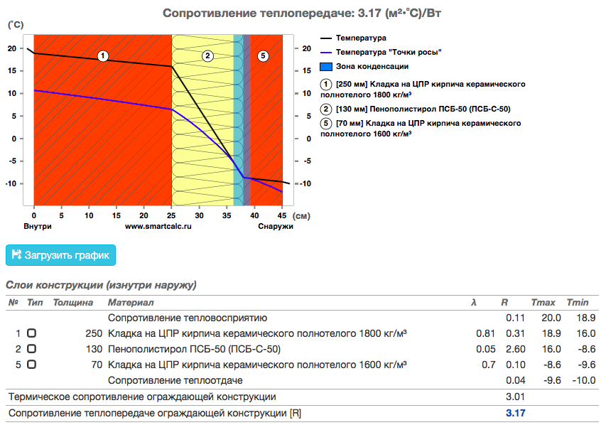

Какой из данных вариантов пирога рабочий? Можно ли пренебречь точкой росы в пенопласте, либо обязательно необходимо выполнять вент-зазор?

какой из данных вариантов пирога рабочий? Можно ли пренебречь точкой росы в пенопласте, либо обязательно необходимо выполнять вент-зазор?
Пока никакой, от балды придуманный пирог.
