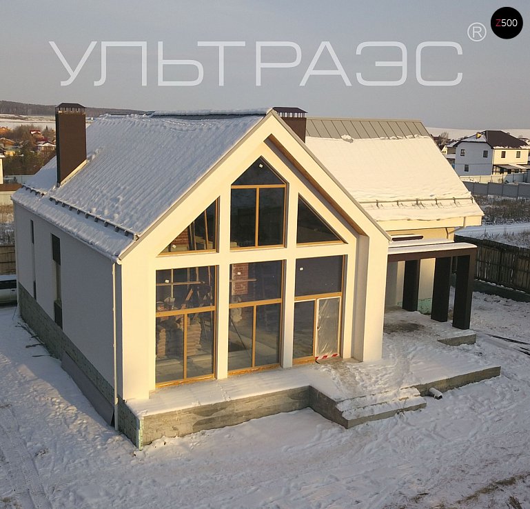

Кто сталкивался с такими фасадами на практике, какие есть проблемы в процессе эксплуатации из за отсутствия свесов кровли?
Пол-Европы уже не одну сотню лет без всяких свесов. Ничего, стоит как-то.

Насколько затратно по отоплению данный витраж, можно ли уйти от внутрипольных конвекторов?
Мне кажется для такого фасада нужен очень видовой участок и что б снаружи была минимальная возможность заглянуть в дом. Иначе будет очень некомфортно в доме. Про расположение фасада по сторонам север/юг - нужно особенно аккуратно подбирать. Избыток света так же некомфортен как и недостаток.
Как минимум для такого фасада продумайте варианты защиты от взлома/осадков - скорее всего роллеты автоматические и продумайте кто и как будет его мыть.
В нашем случае они смотрят строго на восток.
Мне кажеться для вашего участка такой фасад не совсем подойдет. Он хорош для домов на склоне - когда открывается вид на пару километров и при этом минимальная возможность заглядывать в дом снаружи. Я бы остановился на варианте с панорамными окнами, но более сдержанном.

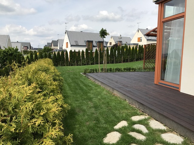

Я в таком доме сейчас живу , все нормально , никаких проблем ( фото не могу чегото загрузить)
А что у Вас на фасаде? Как отапливаете витраж?

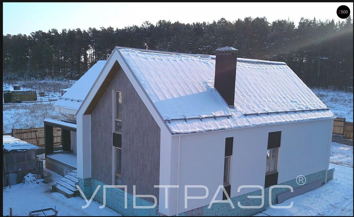

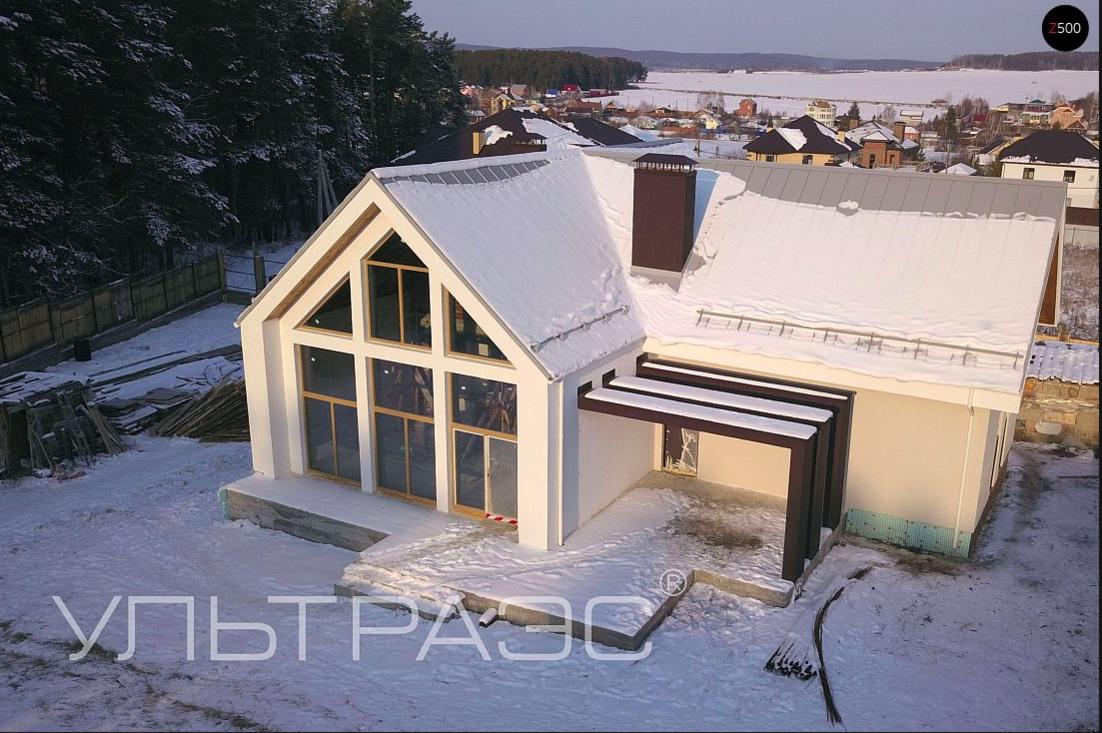

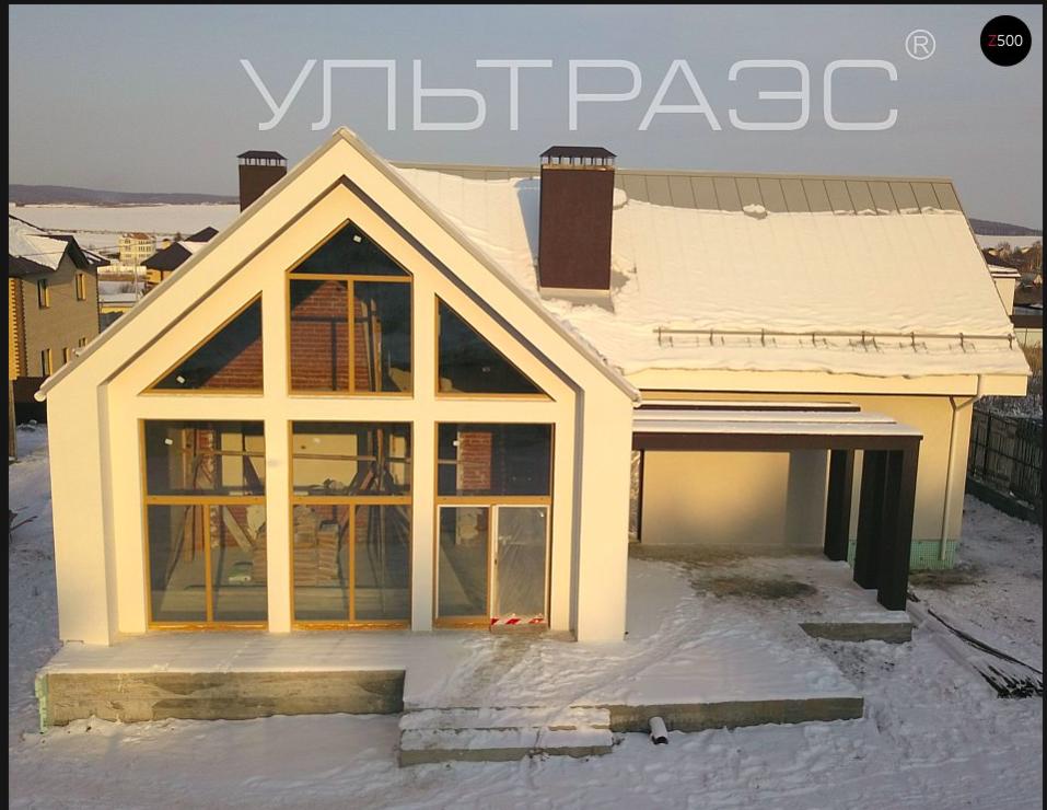

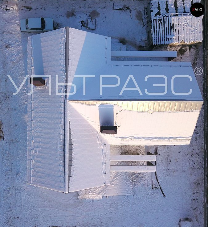

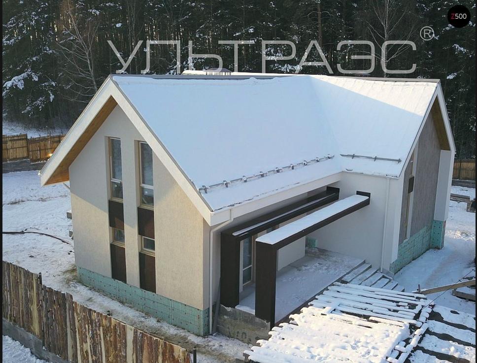

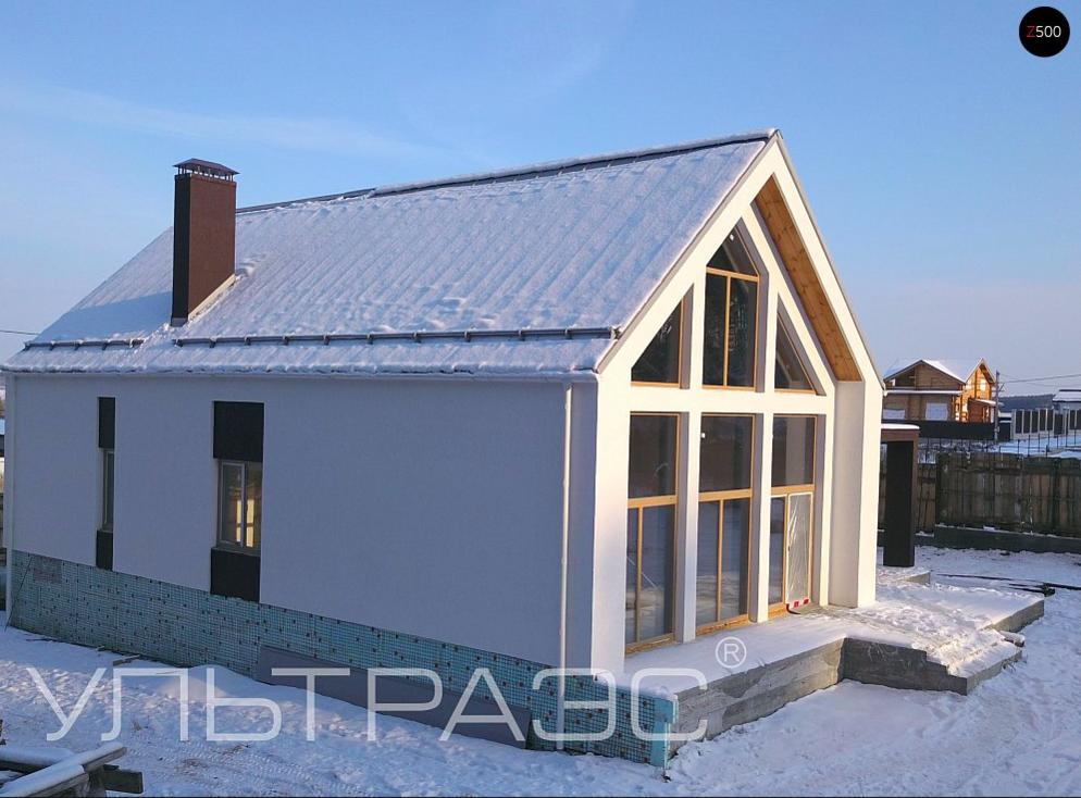

Вот реализация. Плюс хорошо что фото зимнее, видно все недочеты малых свесов. Ваше мнение?

По-моему вполне неплохо смотрятся. Единственное я бы приподнял низ фасадного окна от пола сантиметров на 50. На практике эта часть окна (нижняя) всегда самая грязная.
Мытье такого окна / блока ЖЭКом существенно увеличит стоимость обслуживания .

Вот фото ,витраж отапливаем теплыми полами, кстати живем без заборов :)
