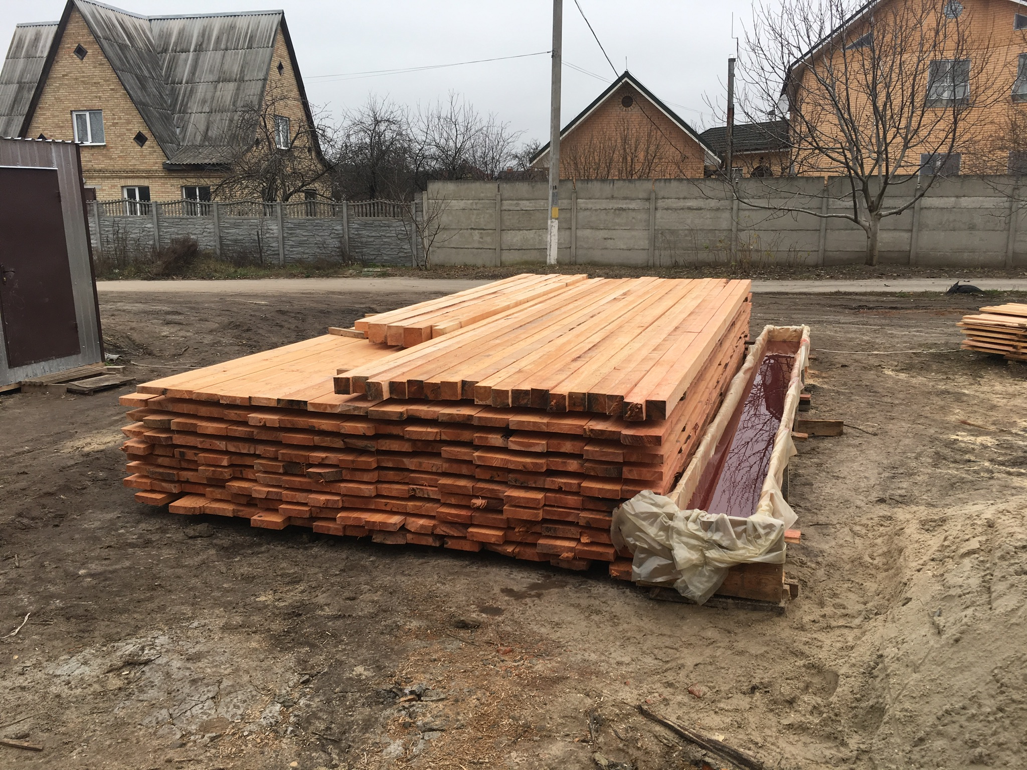

то,что большинство считает огне-биозащитой-самоуспокоение для галочки. кисточка, пульвер.. Минимум, окунание в ванную, желательно подогрев. В идеале- автоклав. Расход довольно разный тоже.
видел на фото ТС со стройки - была ванна из досок. Даже, если это ванна, то 300 литров бы хватило.
Дерево окунали в этот раствор
непонятно, что за раствор, так как нет упаковки от порошка. Сам по себе порошок - это соли, он при растворении в воде - бесцветный. Порошок окрашивают каким-то красителем, чтобы видно было, какое дерево окунали, а какое - нет. Если длина этой ванны 6 метров, то 300-350 литров жидкости туда может поместиться. Даже, если ее несколько раз подливали - ну пусть 500 литров, 600. Возможно, порошок разводили не в пропорции 1/10, а 1/5. Но сейчас уже нет никакой возможности проверить.

Да? Странно. Когда нам крышу делали, выкапывали в земле траншею по длине стропилин, застилали ее клеенкой. Получалась ванна. Туда раствор и вперед, окунули, достали. Быстро и добротно.
а какая разница?? в земле ванная или каркас с пленкой!??
А какой производитель - не уточнял? Потому что я нашел минимум троих производителем с похожим составом. У каждого есть сайт и можно увидеть инструкцию и рекомендации.
Могу ошибаться, но раствор сделали один раз, растворяли порошок в горячей воде. Чтобы растворяли повторно я не видел, но это могло произойти в любой момент, так что я не буду утверждать.
Производителя порошка я не уточнял.
Добавлено через 49 секунд
Имхо каркас удобнее, в траншею в земле нужно ниже наклоняться.
