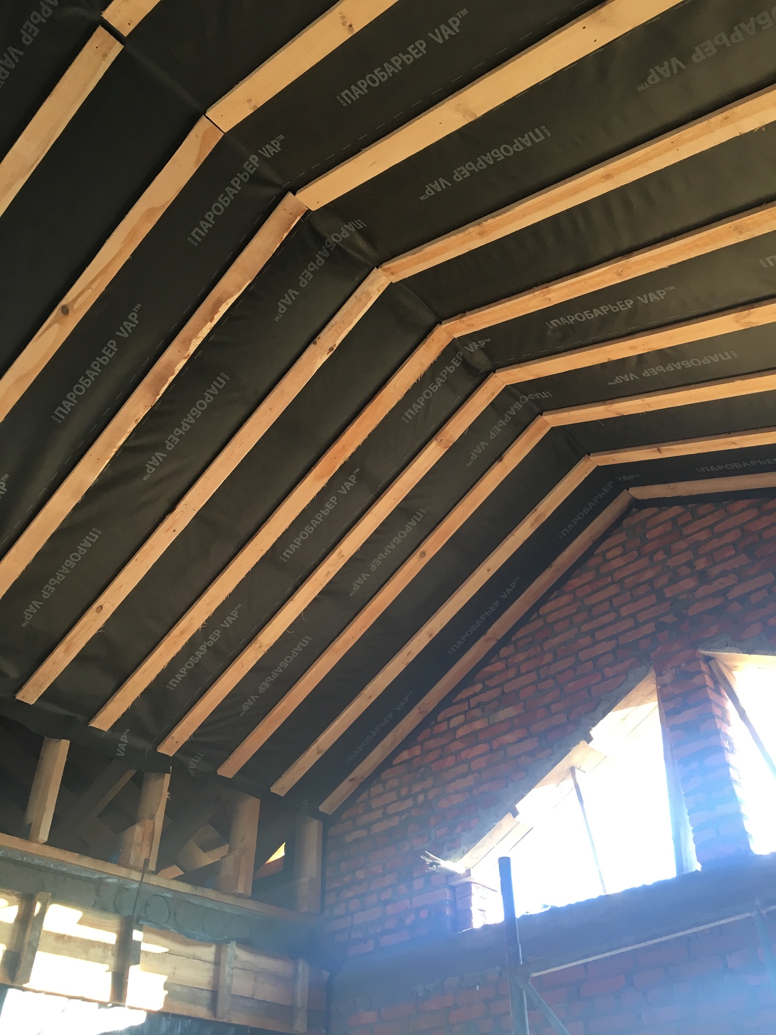

Теперь по обрешетке. Вместо 50*50 проектных брусков, объемом 4,46 м3, Крышник "купил" 9 м3 100*30.

Я не говорю, что самое оно - так было в проекте, и это не катастрофично. Вопрос в цифрах, которые почему-то никто упорно не хочет видеть.
Зачем в накладную вписано в два раза больше обрешетки, даже с учетом обрезки и прибивания гидромембраны, небольшого настила на чердаке?
Ведь это простая крыша, где все можно пересчитать.

Верно, я сам хожу ногами по крыше с настилом из ОСБ - и знаю, как она прогибается. При таком шаге и сечении обрешетки, как видно на фото - настил будет прогибаться.
Что касается цены в "накладной" - я думаю - расчет был на то, что заказчик может пробить цену и успокоиться. А вот объемы он не сможет посчитать.

Татьяна - я вам отвечу, потому что это неправильно. Иметь фото и спрашивать.
Утепление кровли не делали. Точка.
Сделали утепление чердака по железобетонным плитам. Так, как в проекте.
Также нужно проверить один момент - по плитам перекрытия должны были уложить паробарьер. Но этого нигде не видно.
На плиты перекрытия установили балки 200*50, я считал, что их было 24 штуки (и учитывал их, когда утверждал, что у Крышника по "накладной" "куплено" на 5 м3 больше) И это еще не считая накладной на покупку сухого леса в объеме 1,62 м3.
Тоесть как ни крути, что ни придумывай, а цифры не сходятся почти вдвое.
Также было утепление "крыши под крышей", но и там утеплитель поместился в пространтво между стропил.
Вообще у меня подготовлена сравнительная таблица между проектной, фактической и "купленой по накладной" древесине. Я долго и тщательно готовился, и утверждаю с аргументами, что там есть грубое нарушение.

Посмотрите внимательно фото. Там нет утепления основной скатной кровли! Утеплен чердак по бетонным плитам.

Я сделал - так - взял исходные данные и посчитал. Никого не спрашивал. Есть подробный проект и фото. Там более чем достаточно информации для самостоятельного анализа.
Длина стропилины - 8 метров. На нее идет 1,3 шестиметровых стропил. На основной крыше - 28 пар. Это максимум, потому что примерно 1/3 стропил укорочены, из-за прохождения конструкций перпендикулярной крыши.
Получается 73 шт по 6 м, или 4,38 м3 (а куплено - 13,26 м3)

Обрешетка учтена, потому что площадь крыши 350 м2. Нужно просто сосредоточиться на несколько часов и вдуматься в цифры, которые есть в проекте, пересмотреть все фото. Можно даже не слушать меня, просто сесть и подумать. Не надо быстро и необдуманно отвечать.

На лобовую доску, гипотетически могло бы пойти какое-то количество досок. Но. Я написал выше, что в проекте и по факту есть большой косяк. Выносы на торцевых фронтонах слабые. Их толщина смешная - порядка 5 см. Рабочие в эстренном порядке ездили покупать трубы из металла, чтобы спасти ситуацию. Как туда прицепить доску, сечением 20 см на 5 см - не знает никто. Следовательно, там не могло быть лобовой доски и это также видно на фото.
Есть места, где теоретически могла быть лобовая доска, но ее не больше 0,5 м3.

Странно, почему проект и фото - это не аргументы? В проекте в два раза меньше леса. Это раз.
Второе "такие свесы" - это вы об этих, которые на фото ТС? Это жердочки, а не бруски. Они не выдерживали даже вес монтажников, и их в экстренном порядке усиливали металлом.
Что касается аналогичных крыш. Вот на этом видео - моя работа, крыша аналогичная по площади, но намного сложнее по конструкциям. Дерева ушло 16 м3.

тут нужно уточнить, что 1/3, может чуть меньше, занимает "перпендикулярная" к основной крыша, в гостиной. Над всеми остальными помещениями одноэтажного дома ТС лежат бетонные плиты перекрытия и утеплен чердак, а не крыша. По бетонным плитам, скорее всего нет паробарьера.
На этом фото видно, что основная крыше не утеплена, а доски 100*30 ушло не более 0,5 куба на подшивку, которую видно на предыдущем фото.

Это означает только то, что проект, за который ТС заплатил - нужно выкинуть в мусор, потому что в нем дерева в два раза меньше. Также надо стереть все фото - так как на фото видно, что в некоторых местах по факту дерева в два раза меньше, чем в проекте.

Тут (на фото красными стрелками) должно было быть в два раза большее по толщине дерево и это самая важная несущая часть крыши, которая отличает халтуру от качественной работы.

Да, часть кровли над гостиной и кухней идет перпендикулярно основной и утеплена по кровле. В остальных местах утепление идет по перекрытию. Паробарьер на плитах был - такой в клеточку.
