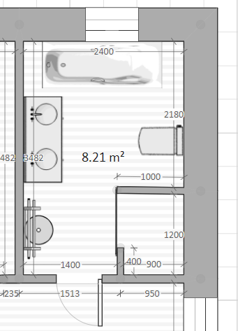

Есть нерешенный вопрос: расстановка приборов в ванной комнате на втором этаже. Вот моя первая версия:
начиная от входа, по часовой стрелке: умывальник, ванна, унитаз, полотенчик, душевая кабинка.
Мои вопросы:
1. Нужна ли И ванна, И душ одновременно, как раздельные приборы? Если да, стоит ли их как-то скомпоновать один против другого?
2. хотелось бы перенести умывальник ближе к окну, например, в дальний правый угол. Как тогда лучше разместить унитаз и душ? Унитаз-то никуда с правой стороны не сдвинуть - он к стене привязан стояком конализации?
3. Может поменять ванну и душ местами?
Поделитесь соображениями, чего-то пока не складываются у меня эти пятнашки...

Планировка действительно выглядит грустненько, я бы сделала следующее
Ванную развернула под окно, унитаз при этом сдвинулся бы немного по той же стене (это можно сделать, несмотря на стояк. используйте навесной унитаз)
Умывальник стал бы ближе к окну на другой стене, напротив унитаза
А напротив душа я бы разместила скамейку для вещей (раздеться), вешалку для халатов
Еще надо куда-то воткнуть ящик для грязного белья, можно на эту же стену. а можно за душем рядом с унитазом
Ванная под окно - это компромисс - так как есть я бы не оставляла - пользоваться будет неудобно
Или тогда бы душ открывала в другую сторону - от окна (но это хуже вариант)

Разместите ванну вдоль окна, а само окно по больше - это кайф. Умывальник с зеркалом разместите с той стороны, куда будет светить больше солнечного света. Остальное второстепенно.

С удобством захода в душ согласен.
Ванну под окно - нуу не уверен: до окна не дотянешься толком, плюс габариты самой ванны, скажем 170 или 180, а ширина ванной комнаты - 240, итого остаестся 60-70 см - ни туда, ни сюда как-то.
Про гнязное белье - думаю, нужен какой-то шкафчик, возможно, встроенный. Видел варианты примыкающих к душевому боксу - симпатично.
Думал над вариантом входа в ванную с угла, чтобы поставить душ как Вы и говорите, со входом от окна. но тоже как-то не фонтан выходит, получается мертвая зона при входе.
я до окна дотягиваюсь :) ванна не такая широкая как кажется.
По бокам от ванный или с одной стороны можно разместить ящики для того же белья.
Ну а как его открывать, если под ним ванна? Или может я преувеличиваю проблему... По размеру - оно по фасаду завязано своей шириной с окном кладовки, а там сильно широкое ни к чему.
Солнышко будет заглядывать в окно только под вечер, поэтому я и подумываю поставить умывальник справа в дальний угол. Как тогда быть с остальными приборами?
Нет, не надо, это действительно не фонтан
Ваш вариант - ванная на стене под окном :) дотянетесь вы до того окна, если будет нужно, а красиво действительно будет
Другими путями вы эту картинку не улучшите, к сожалению
(кстати, помыться можно в любой ванной :) )
для корзинки для белья подходит простая плетенка, не всегда нужно усложнять сюжет, она может стоять и под столешницей умывальника, просто увеличьте размер столешницы (длину), к примеру
Или просто отдельно в углу напротив входа в душ, а рядом та же скамейка

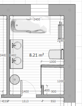

Если я правильно понял предложенное выше:
можно еще покрутить - полотенчик оттуда убрать и поставить напротив душа слева от умывальника, он там будет более уместен
ванную сдвинуть в правый угол или по центру, слева справа в уровень ванной горизонтально плитку
дверь входа открыванием наружу (это важно)
дверь душа 900 - не очень удобно, уже лучше тогда раздвижку на все 1200 (только размер точно выдержать при сооружении, а если распашную, то 800 максимум, тогда еще можно и скамейку в душе заделать)
и умывальник ближе к ванной двигать, можно вплотную, при условии, что ванна подвинется вправо я бы там сделала двухуровневую конструкцию - первый уровень - ванная, второй - столешница умывальника (это в смысле в ногах ванной), типа полка
Умывальник обязательно должен закончится до линии стены душа (проведите по стене на плане мысленную горизонталь)
По эстетике под окно напрашивается отдельностоящая ванна, хоть её практичность и сомнительна. Душ 1200х900 со скамейкой и дверью 800 - думаю, самое то.
Не надооо
Это все понты для дизайнерских постановочных фото
Здесь нужно сделать сплошную зашивку - от стены до стены, чтобы слева-справа от ванной была горизонтальная плоскость - она вам пригодиться
По картинке уже почти то
Только дверь в душ не уменьшили до 800
Полотенчик ближе к умывальнику, воткните туда еще скамейку - этот кусок композиции может быть ассиметричным
С ванной надо определиться - какая ширина, и тогда рассчитать так, чтобы умывальник к ней стал вплотную (я бы так делала и делала бы ту конструкцию, которую описала выше)
А тогда унитаз центрировать по умывальнику - когда начнете светильники расставлять, эта центровка вам поможет

Какита не уменьшил? 1200 - 400 = 800, или Вы о чем-то другом?
Так (вплотную) не нравится - мне это хрущевками отдает с их микрованными и приборами вплотную

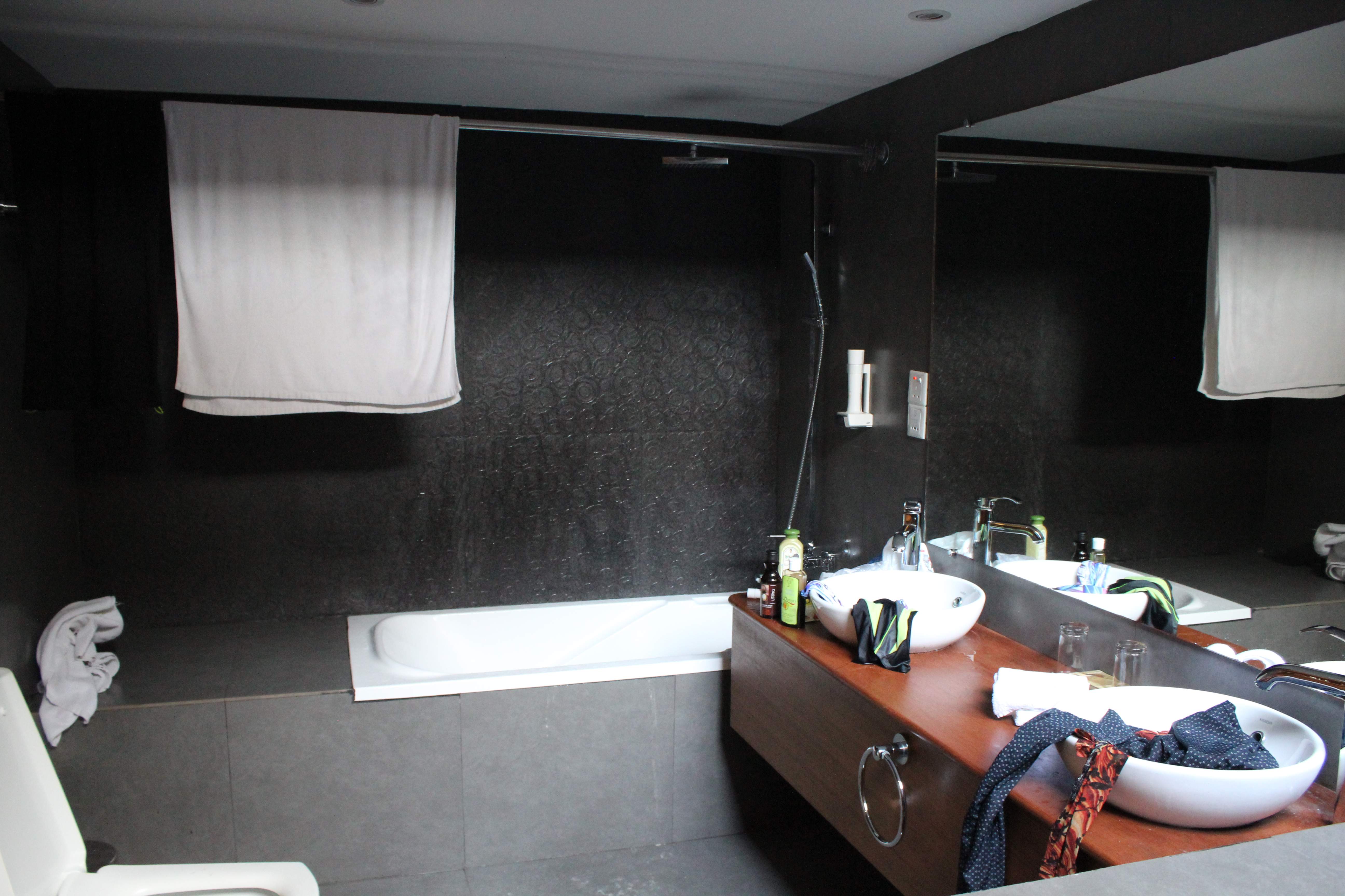

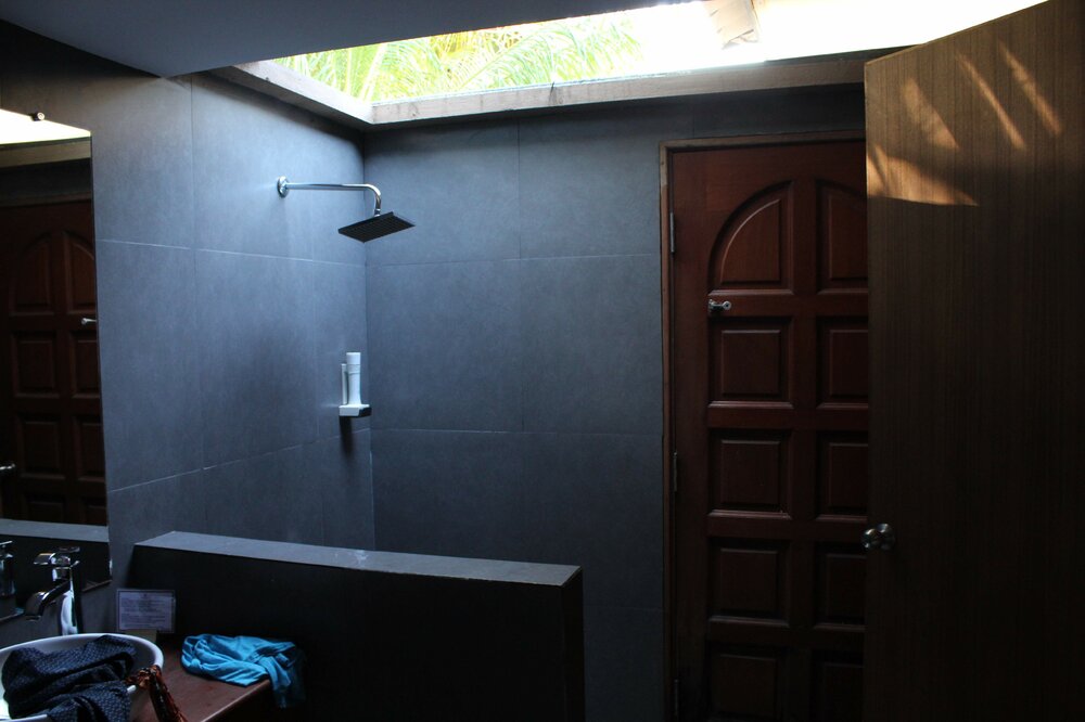

Пользовались такой ванной в отеле - очень удобно. А в противоположном углу как раз был душ.
У меня клиенты сейчас вот такой пользуются, собственно тоже очень довольны.

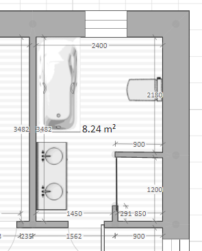

верните вход в душ со стороны входа, а полотенцесушитель перенесите направо. Почему нравится именно так - есть подход к окну ( девушки НЕ дотянуться к нему через ванную), брызги при пользовании ванной не летят на столешницу с девичьими бебехами. Нее, ну, если планируется клеёнчатая шторка с Микки Маусом))... Биде нет, будет гигиенический душ? - он отлично "повиснет" на перегородке душа вместе с дозатором для мыла и крючком для полотенца. Поверьте, это все займет всю стену слева от унитаза
Планировка санузла не нравится совсем. :(
Для начала, унитаз перед зеркалом, как-то нескромно.:D
А ведь над рукомойниками будет зеркало?
Что это круглое под полотенчиком?
