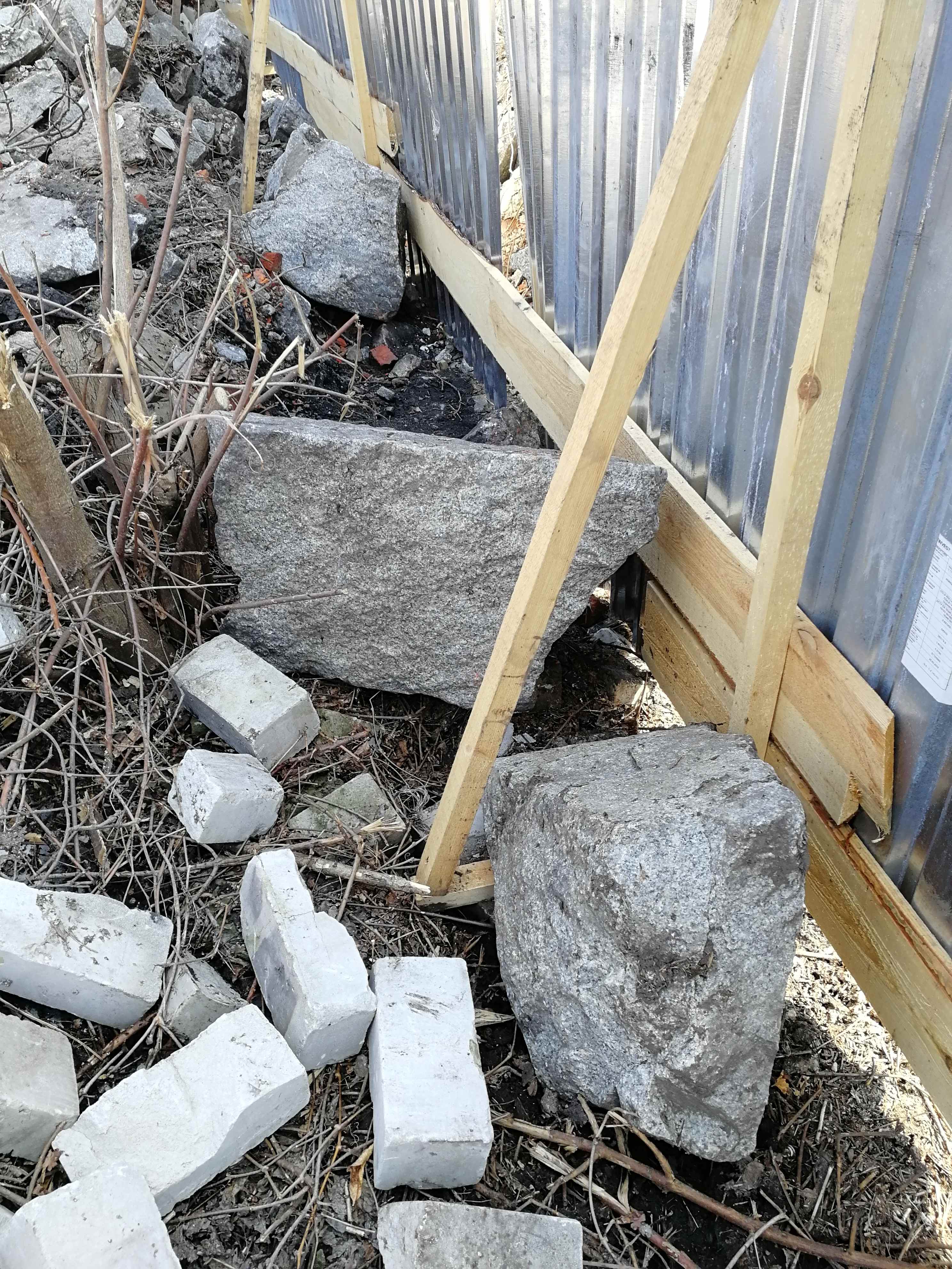

Этот некто с неизвестным))) именем подал шикарную идею куда мне утилизировать громадные валуны, оставшиеся от фасадного забора. Просто разбросать по участку... Покос правда это дело осложнит...
Похожая ситуация. В наследство досталась машина бута. Ее подразворовали, правда, немного, за время бездействия, но валуны по-прежнему имеются.

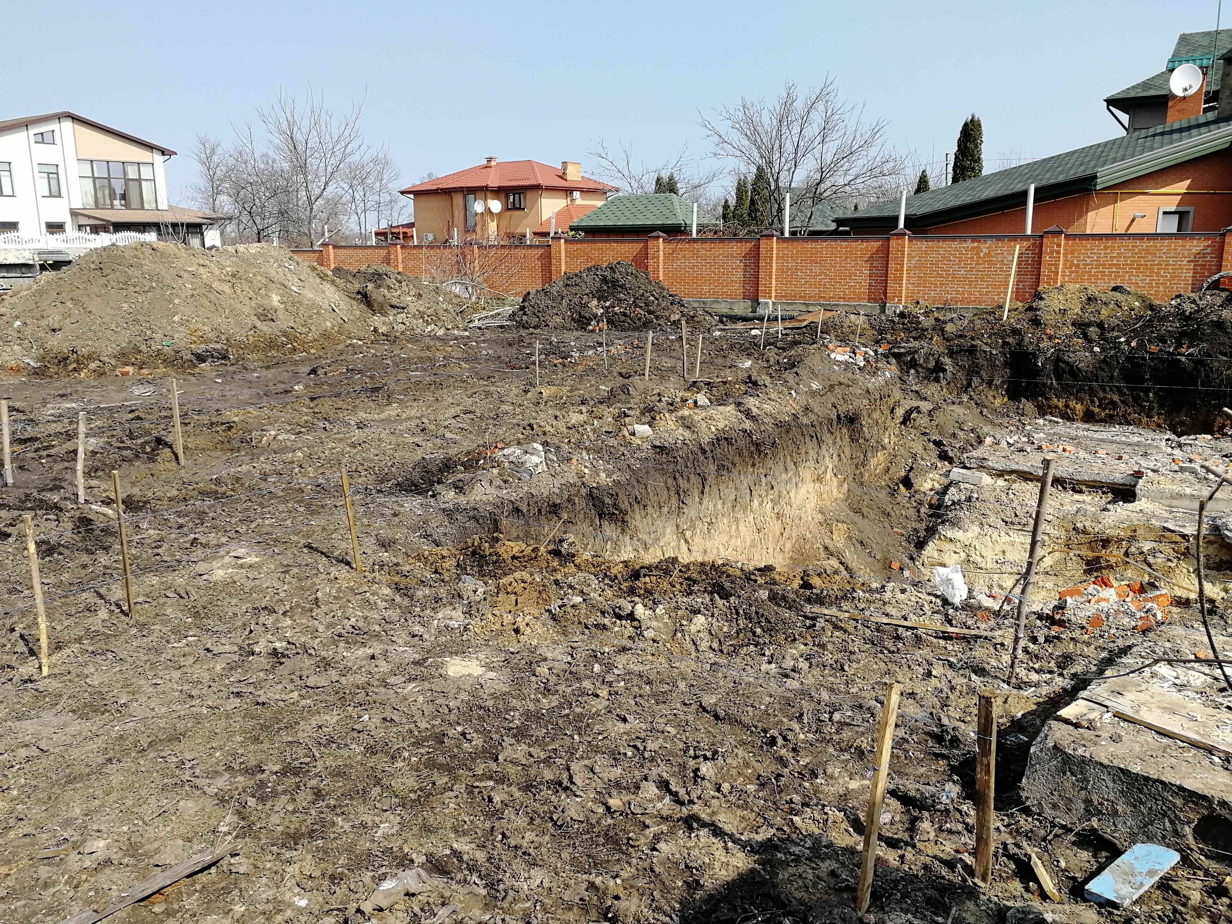

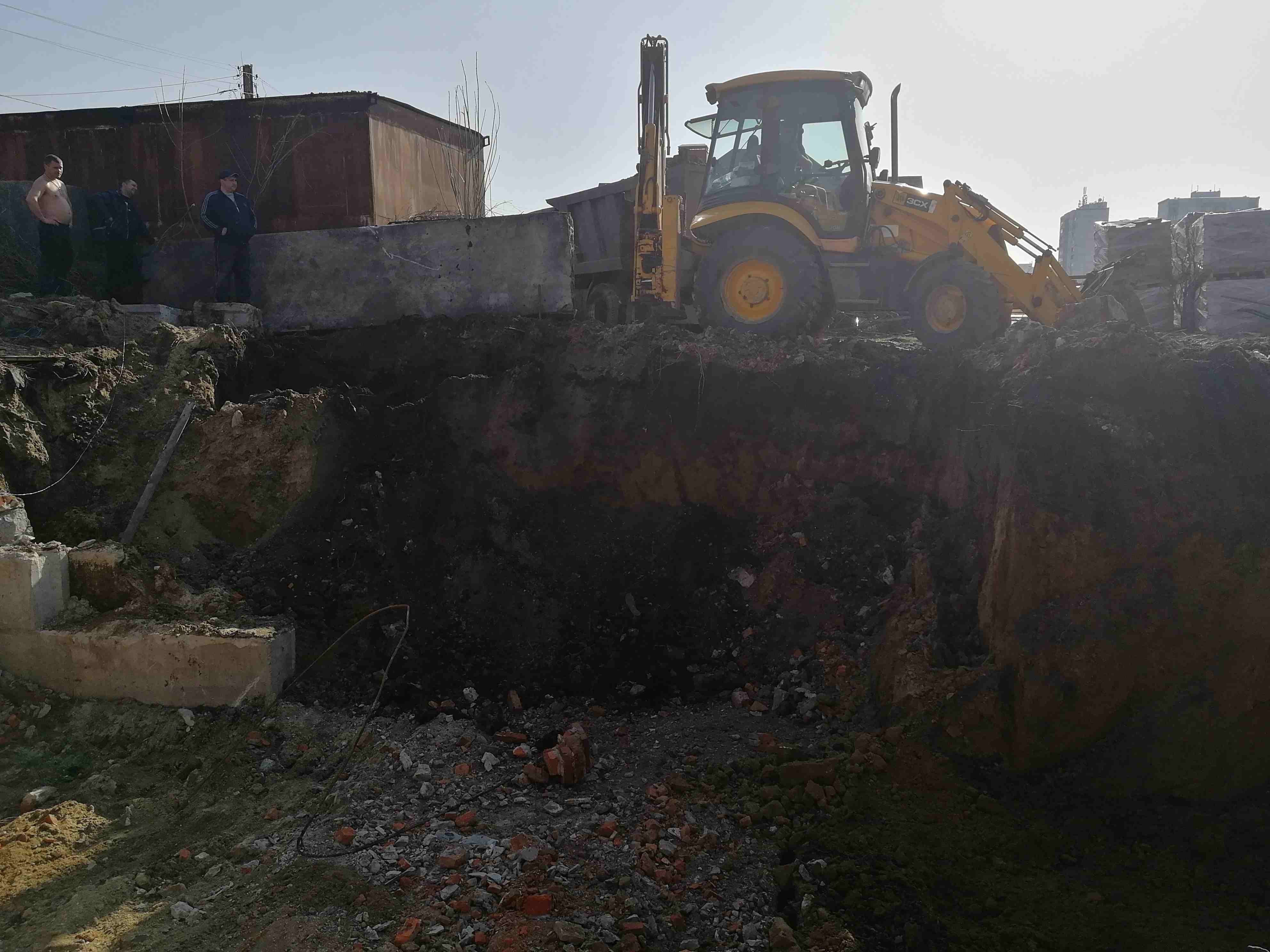

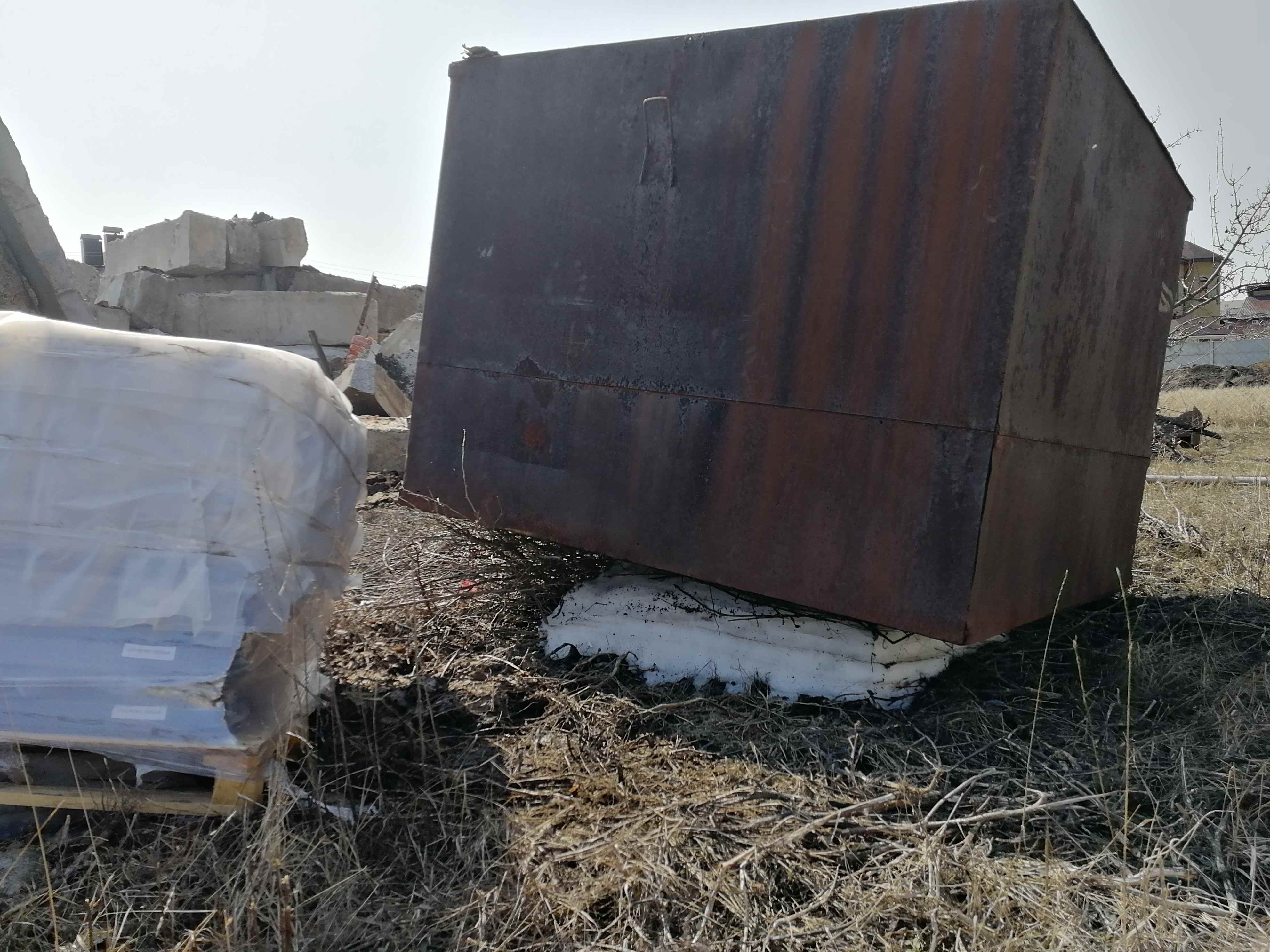

Был еще разок на участке, вместе со строителем. Посмотрели на разметку, на отбитый ноль, на соседские въезды. Пришли к выводу: сделать 0 на высоте 80см от проезжей касти: 10 см бордюр, 30см уклон тротуара от дома до проезжей части на длину 17м, ну и проектные 40см цоколя. Грунт оставим после копки котлована, сколько влезет на площадку, остальное вывезем.
Новая разметка показала, что докопать нужно порядка 170м3, из них около 50 - чернозем. Думаю, на подсыпку хватит, а вывезти всегда успеем. Экскаватор ждем во вторник.
Немного фоток: выноски, мегабулыжники и парящий контейнер :)

Неждано-негадано пришло тепло и солнышко, а у меня простонеба стоят палеты с битумкой. Как ее спасти от перегрева и несанкционированного сплавления? Планирую опустить в подвал, который появится где-то через месяц-полтора. Чем ей помочь сейчас? навес поможет?
ЗЫ: битумка Керабит, если это имеет значение.
... навес поможет?...
От прямых солнечных лучей точно защитит. Думаю достаточно. С битумкой не работал, но ведь её и летом как-то монтируют... А там не каждый гонт в своей упаковке из плёнки? За такие деньги могли бы и сделать...
Честно говоря, еще на распаковывал. Но, судя по инструкции, там есть защитная пленка:
Монтаж черепицы начинается от центра карнизного свеса в 2 см от его нижней границы. С черепицы снимается защитная пленка, и она кладется на место и придавливается к основанию. Можно вначале положить на место сразу несколько гонтов и убедиться в правильности рисунка. После этого пленка снимается и гонт окончательно придавливается на место.
Можно спросить у Крышника, он по Керабиту должен быть в курсе. По идее, если условия хранения соблюдаются (они должны быть на упаковке), то все будет в норме
Просто накройте чем-то, шифером например или листом осб.
