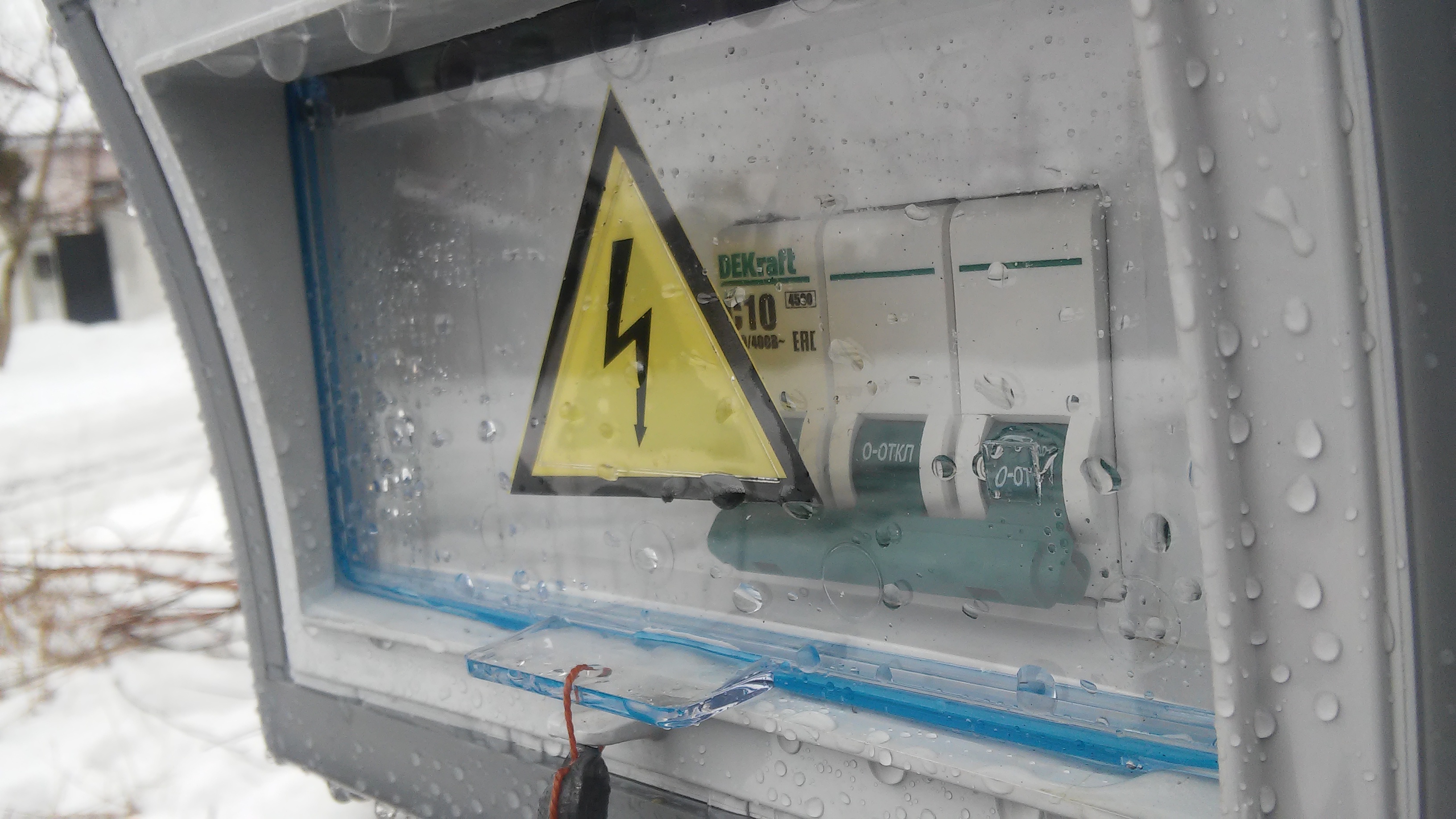

Вопрос к знатокам общения с облэнерго. Я оплатил подключение 5кВт 380В. РЭСовцы установили счеткик и вводной автомат на10А. Если мне не изменяет физика, то такой автомат "пропустит" только 3.8кВт из оплаченных мною пяти. Внимание, вопрос: нормально ли это? Что делать?

Вот сам автомат:

Вот сам автомат:

Все правильно в таблице написано, только автомат у Вас трёхполюсный, как МасКофе, три в одном)))
К каждому из трех модулей подключена своя фаза. Фаза-ноль 220В
Не понимаю что-то. А в таблице какой-то другой, не трехполюсный?
Давайте иначе. Положим я хочу подключить прибор на 380В мощностью в 5кВт. Этот вводной автомат такого же не позволит?

Всё правильно Вам установили. С лёгким запасом в Вашу сторону. Просто АВ8А - редкий и дорогой зверь. Поэтому ставят чуть больше. Мне при 5кВт подключении в своё время тоже АВ10А установили. Тогда не было возможности купить большую мощность. Но зачем сейчас покупать подключение меньше 17кВт?:pardon:

Те. Такой автомат должен давать ток в 10А по каждой из фаз? И какой ток в итоге будет при подключении прибора на 380?

Позволит. Если будете подключать к прибору все три фазы и ноль. А вот уже если захотите включить в розетку напрмер ТЭН мощностью 3кВт, возникнут проблемы. Фаза-ноль 220В. Фаза-фаза 380В

Если Вы об однополюсном межфазном подключении, без нуля, то те же 10А/3,8кВт. Другое дело, что Вы собрались так подключать? ТЭН?

Пока я пытаюсь понять для себя, почему, оплатив 5квт, я получаю 3.8. Может я недочитал что, и мне и не должны были обеспечивать 5вкт при подключении межфазном?
Конечно не должны. А Вы не должны между фазами подключать нагрузку. Это ведет к перекосу фазных напряжений у соседей. Нужно юзать 5кВт - используйте все 3 фазы.
