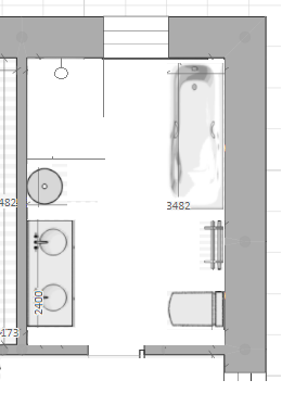

брызги при пользовании ванной не летят на столешницу
шо Вы там такое делаете в этой ванной :)
верните вход в душ со стороны входа, а полотенцесушитель перенесите направо. Почему нравится именно так - есть подход к окну ( девушки НЕ дотянуться к нему через ванную), брызги при пользовании ванной не летят на столешницу с девичьими бебехами. Нее, ну, если планируется клеёнчатая шторка с Микки Маусом))... Биде нет, будет гигиенический душ? - он отлично "повиснет" на перегородке душа вместе с дозатором для мыла и крючком для полотенца. Поверьте, это все займет всю стену слева от унитаза
Не сильно влазит все это вряд по правой стене: умывальник на 2 чаши - 1.2м минимум, бокс душевой 1.3м со стенкой. Остается около 85см на унитаз и гигиенический душ, что мало, на мой взгляд

Планировка санузла не нравится совсем. :(
Для начала, унитаз перед зеркалом, как-то нескромно.:D
Идеи приветствуются :)
Что это круглое под полотенчиком?
Корзинка для белья, стульчик или еще какой напольный аксесуар
Обычно длинное помещение стараются разбить зонально на 2 более квадратных, а не вытянуть все вдоль длинной стены
Нельзя все коллективные страхи вместить в одну ванную, маловато будет :)
Кто-то до окна не дотягивается, у кого-то ванная из берегов выходит, кто-то не готов зеркало напротив унитаза (хотя и не во весь рост :) )
Если не менять параметры самого помещения, то надо исходить из того что есть, а также привязки к стояку
душ возможен только в этом углу, к окну его давать крайне нежелательно, ванная под стенкой уже была и превращала помещение в подобие ЖД вагона, отчего и было предложено сделать 2 квадрата, 2 зоны
Подброшу страхов.
Я противник окон в санузлах и унитазов ванной комнате. :D
Про зонирование поддержу. Помещение длинное. Подумайте над возможностью разделить его на две части. Вы получите отдельный горшок, +биде, + визуальное покращення.
Есть два недостатка. Если планируется перемещение из ванной в душевую, то так будет неудобно. Впрочем, в Вашем варианте это тоже неудобно.
Второе - мало места для длинного халата. В том смысле, чтобы его повесить на крючок.
У меня на торце ванной полотенчик с верхней полкой. На этой полке, тебя всегда ждёт тёплое полотенце.:)

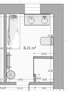

Для истории еще один вариантец - умывальник под окном:
При таком варианте, правда, зеркало выходит подозрительное, на одну из двух половинок умывальнка :). Одному окно, другому зеркало...
По поводу окон: я вот какраз люблю ванные с окнами, тем более, что на втором этаже. Что может быть лучше солнца, многократно отражающегося о глянцевые поверхности ванной...
По поводу зонирования: зонирование - ето ведь не всегда перегородка, при том непрозрачная от пола до потолка, с дверью? Можно полуперегородку, или светопрозрачную...
вариант на 5+!
Правым - зеркало плоское, левым - круглое на кронштейне.

Планировка ванной не айс вообще, при входе должен быть умывальник слева, унитаз справа как вариант, потому что это наиболее пользуемые элементы. Ну или справа подряд унитаз и умывальник. Душевые ванные в дальней части. Эргономика.
Планировка ванной не айс вообще, при входе должен быть умывальник слева, унитаз справа как вариант, потому что это наиболее пользуемые элементы. Душевые ванные в дальней части. Эргономика.
Дык почти с этого ж и начинали :) Только при унитазе, расположенном сразу справа от входа становится некуда разместить душ.
Душ там где на последней картинке умывальник, как вариант перегородка стеклянная поперек, от правой стены
как то так имел ввиду
Круглое - это корзина для грязного белья?
Я бы с полотенцесушителем поменял местами.
Ему не место рядом с унитазом.
А рядом с умывальником, душем с ванной - как раз.
сейчас придет Музей и бросит тапком в зеркало напротив унитаза))
А какие у Вас ширина/длина помещения и расположение окна?
ширина 1900
длинна 4630
окно как на картинке
А я вот гадал-гадал на эту философскую тему "противоположностей унитаза и зеркала", и пришел к выводу, что ничего зазорного я в этом не нахожу. Да и, в конце концов, ну что я там не видел... :)
ширина 1900
длинна 4630
Ну при таких размерак, кмк, в любом случае выходит расстановка приборов вдоль
