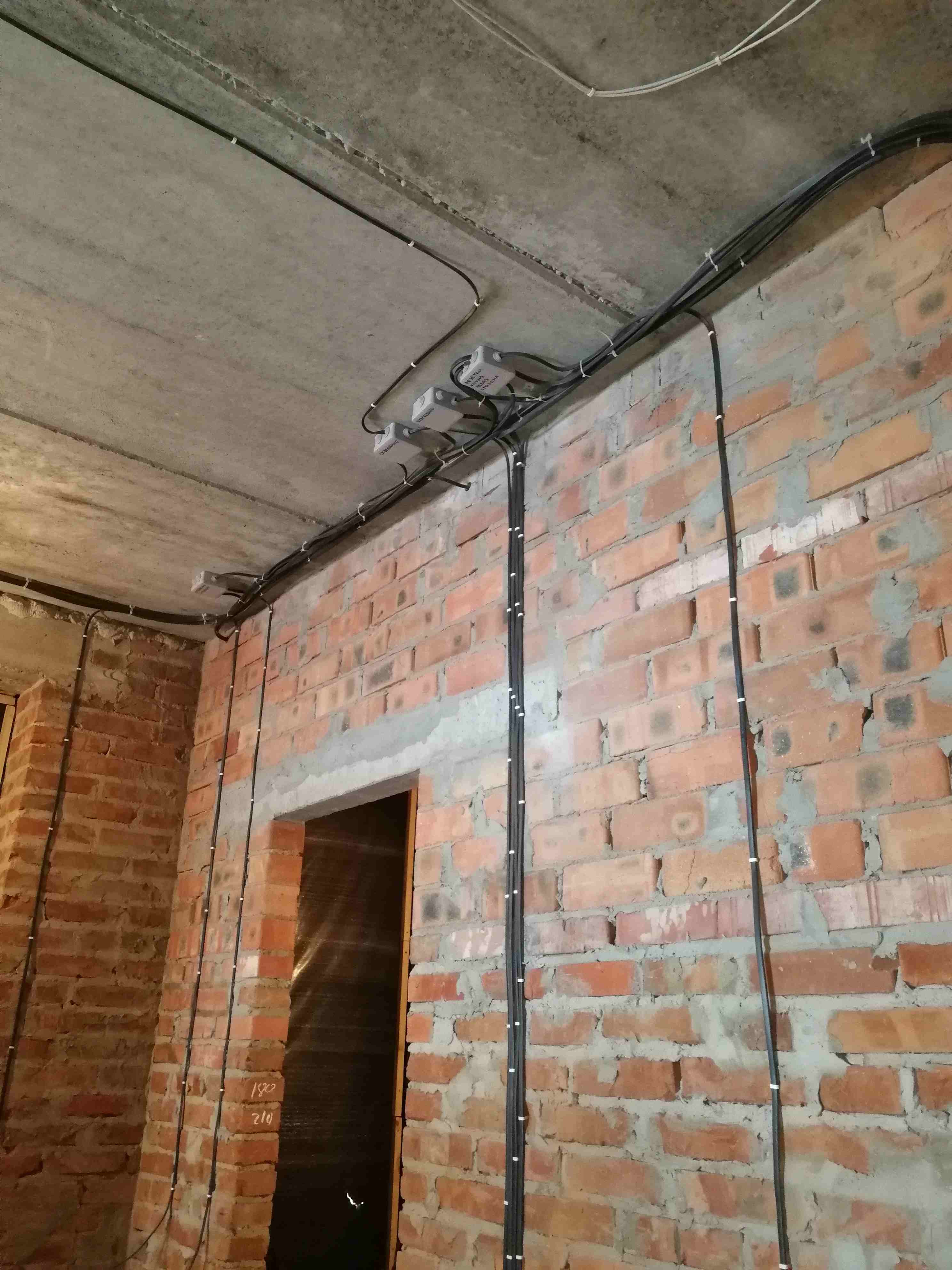

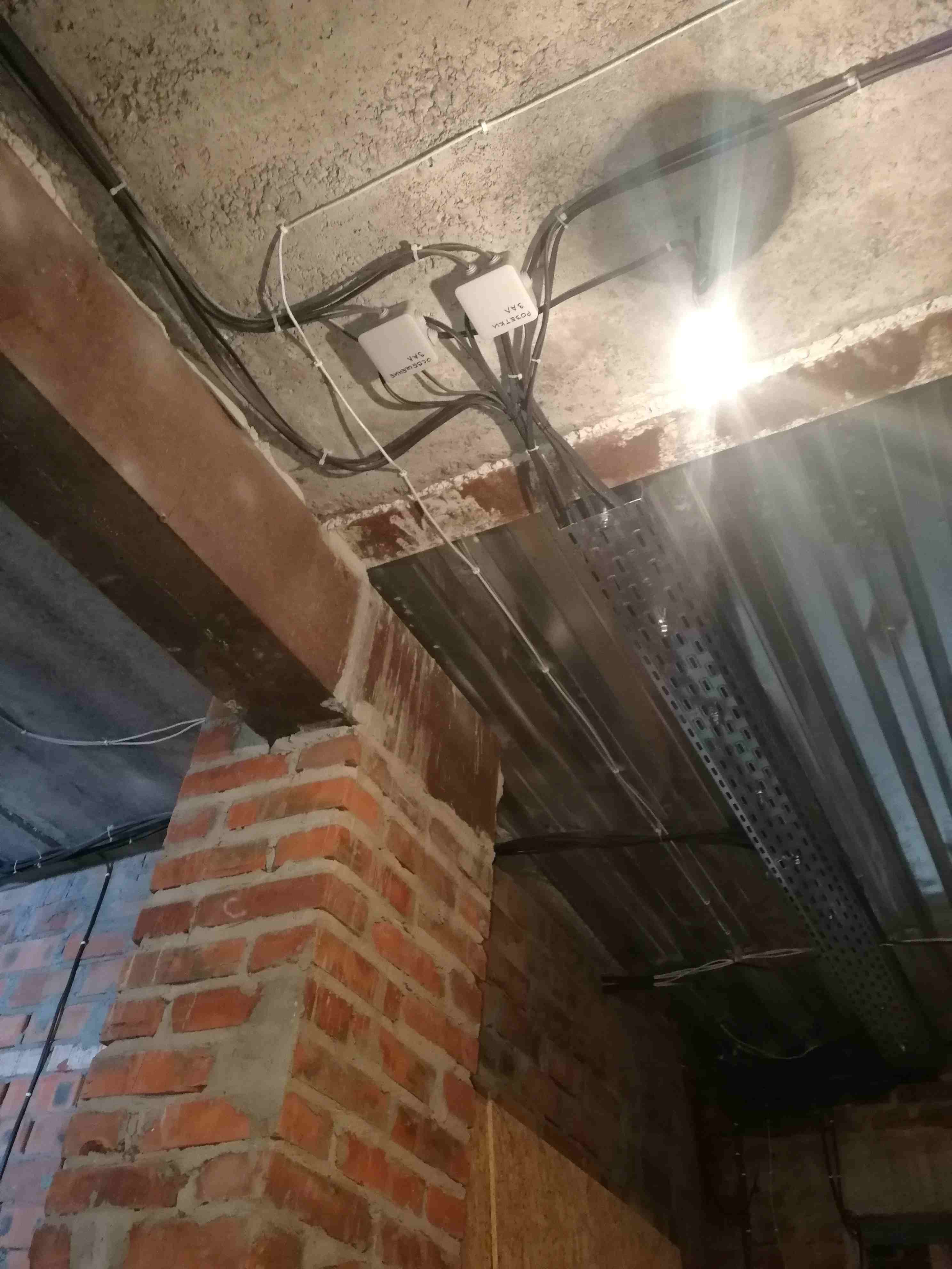

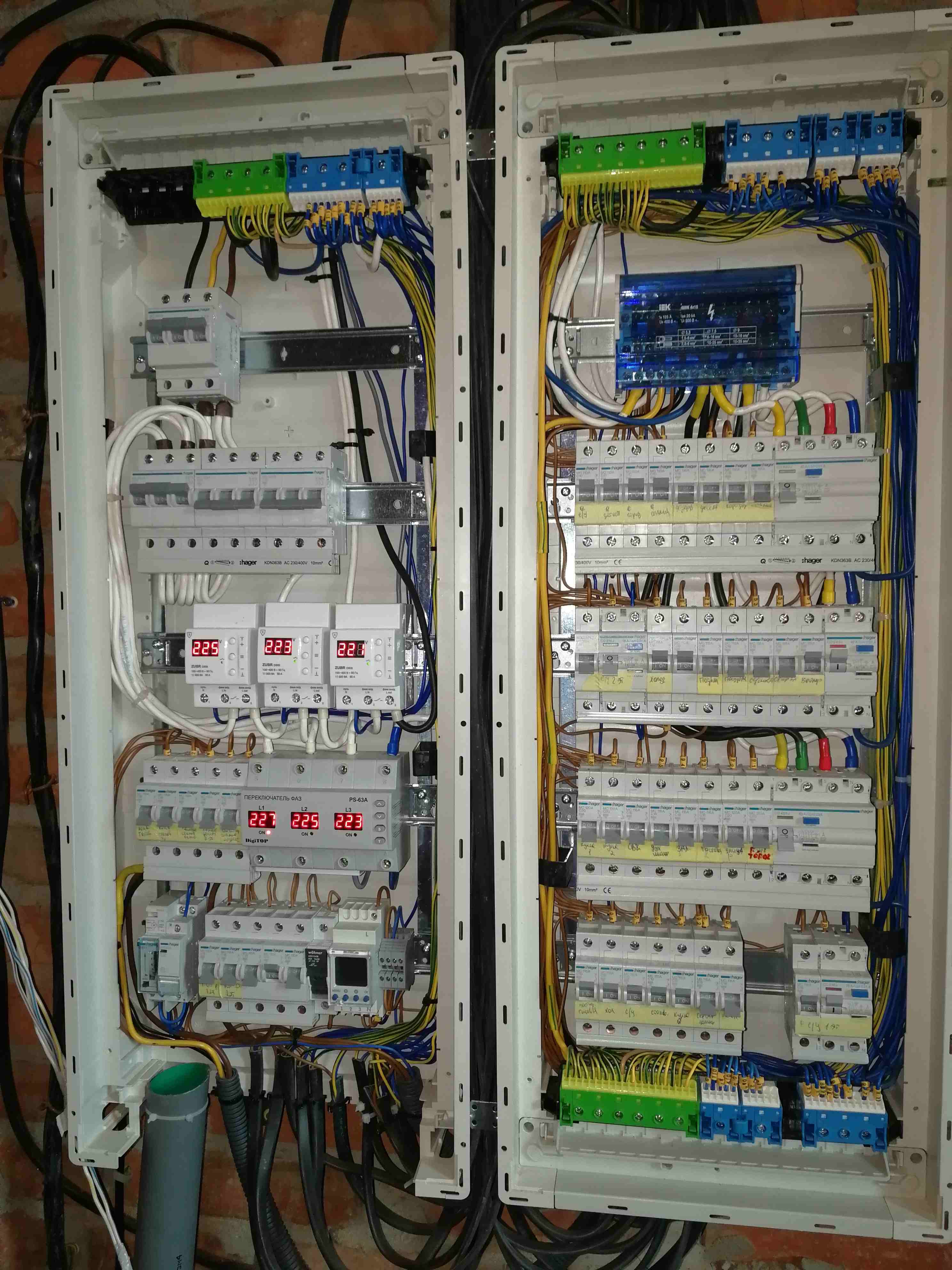

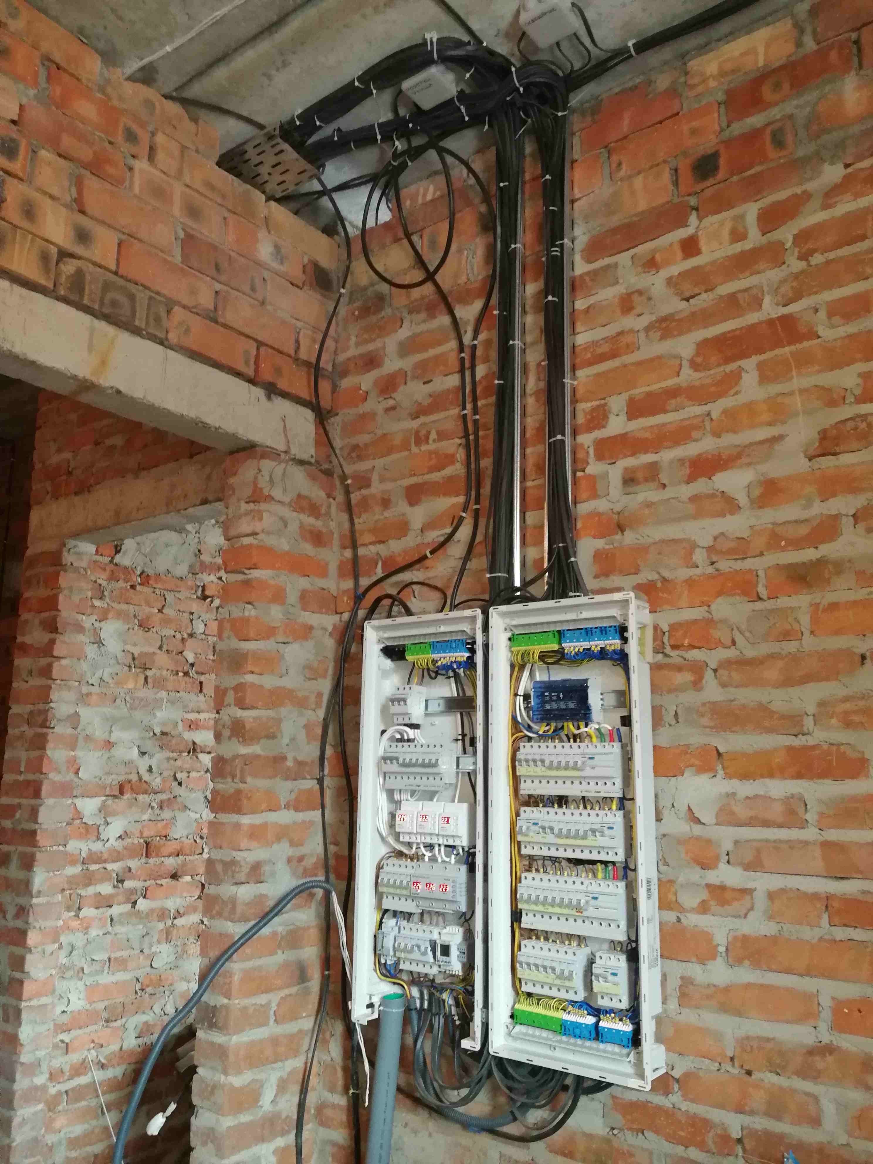

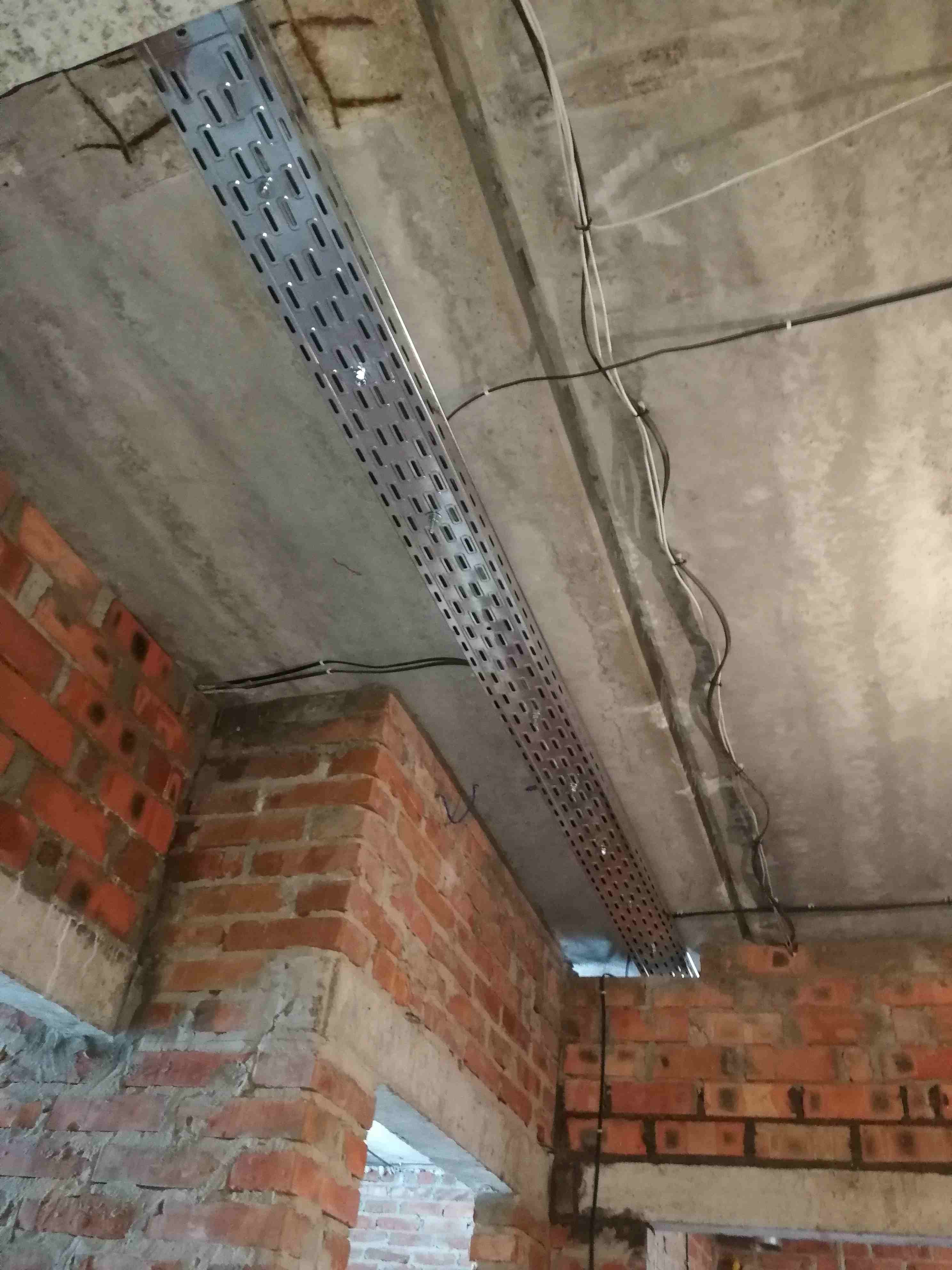

dushes86 Опубліковано: 26 лютого 2019 Автор Поділитись Опубліковано: 26 лютого 2019 Закончили черновую электрику. Если вкратце, то выполнено так. Кабель использовали ввгнг 2.5 и 1.5мм2 Одескабель. Автоматика Хагер. Узо ставили по принципу минимальной достаточности, отдельно на мокрые помещения/приборы, и группами на сухие помещения. Есть приоритет фаз (пока повесили свет первого этажа, интернет, газ. котел). Узип пока не ставили, но место под него заложили. Автоматы выделены группами под отдельные приборы типа холодильника/бойлера, и по помещениям. Да, в каждую комнату подвели отдельный кабель от щита со своим автоматом - под конвектор, если вдруг понадобится. Проводку вели по стенам прямо по кирпичу, штробили только под магистрали. По потолку вели открыто, местами в коробе. В подвале и на улице вели в гофре. Коробки использовали на свет и на малонагруженные розетки, для остального вели прямо от щита. Соединения в коробках сваркой, кроме подвала - там коробки зашиваться ничем не будут, потому там Ваго. Уличное освещение частично повесили на астрономическое реле, частично на обычные выключатели. Слаботочка без фанатизма - телек, роутер, камеры. На мой непрофессиональный взгляд работа выполнена хорошо, я остался доволен. 10 Посилання на коментар Поділитися на інших сайтах More sharing options...

Narval Опубліковано: 26 лютого 2019 Поділитись Опубліковано: 26 лютого 2019 Закончили черновую электрику. Если вкратце, то выполнено так. Кабель использовали ввгнг 2.5 и 1.5мм2 Одескабель. Автоматика Хагер. Узо ставили по принципу минимальной достаточности, отдельно на мокрые помещения/приборы, и группами на сухие помещения. Есть приоритет фаз (пока повесили свет первого этажа, интернет, газ. котел). Узип пока не ставили, но место под него заложили. Автоматы выделены группами под отдельные приборы типа холодильника/бойлера, и по помещениям. Да, в каждую комнату подвели отдельный кабель от щита со своим автоматом - под конвектор, если вдруг понадобится. Проводку вели по стенам прямо по кирпичу, штробили только под магистрали. По потолку вели открыто, местами в коробе. В подвале и на улице вели в гофре. Коробки использовали на свет и на малонагруженные розетки, для остального вели прямо от щита. Соединения в коробках сваркой, кроме подвала - там коробки зашиваться ничем не будут, потому там Ваго. Уличное освещение частично повесили на астрономическое реле, частично на обычные выключатели. Слаботочка без фанатизма - телек, роутер, камеры. На мой непрофессиональный взгляд работа выполнена хорошо, я остался доволен. [ATTACH]651000[/ATTACH] [ATTACH]651001[/ATTACH] [ATTACH]651002[/ATTACH] [ATTACH]651003[/ATTACH] [ATTACH]651004[/ATTACH] [ATTACH]651005[/ATTACH] Вы щиты в короб зашивать планируете? Смотрю зиты врезные. Еще, вы спрашивали про отклонения в стройпаспорте по площади, будьте аккуратны когда будете здавать в эксплуатацию и делать стройпаспорт, так как у вас может вылезти другая проблема в этажности, чтоб вам 3 этажа не насчитали. По стройпаспорту застройка возможна 2 этажа плюс мансарда, и на форуме некоторым подвал считают за этаж. Посилання на коментар Поділитися на інших сайтах More sharing options...
dushes86 Опубліковано: 26 лютого 2019 Автор Поділитись Опубліковано: 26 лютого 2019 Вы щиты в короб зашивать планируете? Смотрю зиты врезные. Еще, вы спрашивали про отклонения в стройпаспорте по площади, будьте аккуратны когда будете здавать в эксплуатацию и делать стройпаспорт, так как у вас может вылезти другая проблема в этажности, чтоб вам 3 этажа не насчитали. По стройпаспорту застройка возможна 2 этажа плюс мансарда, и на форуме некоторым подвал считают за этаж. Да, зашьем гипсом. Там перегородка в полкирпича, долбить некуда и незачем. Техпаспорт вот как раз сделал. Обозначили как подвал, 1й этаж и 2й этаж. Любопытно, что террасы в площадь не посчитаны, в отличие от стройпаспорта,там они были с коэффициентом 0.3. Добавлено через 4 минуты Кстати, никто у себя в ветке не описывал процедуру ввода в эксплуатацию, присвоение адреса и получение права собственности? Если кто знает, дайте ссылочку почитать. Посилання на коментар Поділитися на інших сайтах More sharing options...
Narval Опубліковано: 26 лютого 2019 Поділитись Опубліковано: 26 лютого 2019 Да, зашьем гипсом. Там перегородка в полкирпича, долбить некуда и незачем. Техпаспорт вот как раз сделал. Обозначили как подвал, 1й этаж и 2й этаж. Любопытно, что террасы в площадь не посчитаны, в отличие от стройпаспорта,там они были с коэффициентом 0.3. Добавлено через 4 минуты Кстати, никто у себя в ветке не описывал процедуру ввода в эксплуатацию, присвоение адреса и получение права собственности? Если кто знает, дайте ссылочку почитать. С техпаспортом подаете декларацию о окончании строительных работ. После того как подали, берете документ на право собственности, паспорт (кажется декларацию) и идете в бти (бывший цум на розы люксембург) там за 10 мин и 180грн сдаете это все, и через неделю получаете назад. Декларацию подавал дважды, непонравилось что надо было полностью написать отопительные приборы. 1 Посилання на коментар Поділитися на інших сайтах More sharing options...

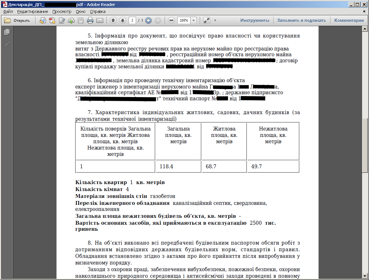

dushes86 Опубліковано: 13 березня 2019 Автор Поділитись Опубліковано: 13 березня 2019 Подал через e-dabi.gov.ua. Посмотрим на результат, вроде как 10дней рассматривают. В понедельник пришел ответ: Ваша заявка на отримання адміністративної послуги "Декларація про готовність до експлуатації об’єкта, будівництво якого здійснено на підставі будівельного паспорта" ... Харківською міською радою зареєстрована в реєстрі за номером ХК ......... Но в реестре на dabi.gov.ua до сих пор ничего нет. Кто-то сталкивался? Посилання на коментар Поділитися на інших сайтах More sharing options...
shneider_vova Опубліковано: 13 березня 2019 Поділитись Опубліковано: 13 березня 2019 В понедельник пришел ответ: Ваша заявка на отримання адміністративної послуги "Декларація про готовність до експлуатації об’єкта, будівництво якого здійснено на підставі будівельного паспорта" ... Харківською міською радою зареєстрована в реєстрі за номером ХК ......... Но в реестре на dabi.gov.ua до сих пор ничего нет. Кто-то сталкивался? реестр где то за неделю обновится можно уже идти в цнап, с распечаткой этого письма 1 Посилання на коментар Поділитися на інших сайтах More sharing options...
alecs555 Опубліковано: 13 березня 2019 Поділитись Опубліковано: 13 березня 2019 зареєстрована в реєстрі за номером ХК ......... Но в реестре на dabi.gov.ua до сих пор ничего нет. Кто-то сталкивался? Не переживайте - появится через несколько дней, когда какая нибудь девушка внесет данные закончив тем самым процесс автоматического подания декларации Описывал здесь. Добавлено через 5 минут можно уже идти в цнап, с распечаткой этого письма Я на всякий случай дождался, когда появится, распечатал саму декларацию(она в предыдущем письме должна была быть в pdf) , на ней ручкой написал номер - и отдал, все приняли нормально. 1 Посилання на коментар Поділитися на інших сайтах More sharing options...
dushes86 Опубліковано: 13 березня 2019 Автор Поділитись Опубліковано: 13 березня 2019 реестр где то за неделю обновится можно уже идти в цнап, с распечаткой этого письма А что мне там, собственно, делать, в цнапе? Я так понял, что теперь мне надо в бти для оформления права собственности, не? Посилання на коментар Поділитися на інших сайтах More sharing options...
shneider_vova Опубліковано: 13 березня 2019 Поділитись Опубліковано: 13 березня 2019 А что мне там, собственно, делать, в цнапе? Я так понял, что теперь мне надо в бти для оформления права собственности, не? пункт 0) сделать техпаспорт дома. Это делает бти. Они частные, так что они сами приедут - никуда ходить не надо. пункт 1) с декларацией и техпаспортом - в цнап - они регистрируют право собственности. 1 Посилання на коментар Поділитися на інших сайтах More sharing options...
alecs555 Опубліковано: 13 березня 2019 Поділитись Опубліковано: 13 березня 2019 пункт 0) сделать техпаспорт дома. Это делает бти. Они частные, так что они сами приедут - никуда ходить не надо. необязательно бти, любой архитектор или контора с лицензией на изготовление техпаспорта, главное они должны предоставить эту действующую лицензию(копию конечно).Вроде она тоже проверяется по реестрам, но где не знаю. Правда если прошли декларацию то техпаспорт уже должен быть, там в п.6 все данные указываются, у меня так было. Так что теперь в ЦНАП для регистрации права собственности в реестре недвижимости. 1 Посилання на коментар Поділитися на інших сайтах More sharing options...
dushes86 Опубліковано: 13 березня 2019 Автор Поділитись Опубліковано: 13 березня 2019 необязательно бти, любой архитектор или контора с лицензией на изготовление техпаспорта, главное они должны предоставить эту действующую лицензию(копию конечно).Вроде она тоже проверяется по реестрам, но где не знаю. Правда если прошли декларацию то техпаспорт уже должен быть, там в п.6 все данные указываются, у меня так было. Так что теперь в ЦНАП для регистрации права собственности в реестре недвижимости. Да, техпаспорт есть. А цнап любой подходит или, как и для подачи стройпаспорта, только определенный? Добавлено через 47 секунд Не в паспорте. После получения техпаспорта, вы с ним подаете декларацию о завершении строительства (точнее в эту декларацию вписывается номер техпаспорта, стройпаспорт уже не нужен). Вот в этой декларации меня попросили указать точные маркировки отопительных котлов. В цнап. Получив подтверждение, уже идете оформлять право собственности в БТИ. Т. Е. Таки не в бти, а в цнап? Добавлено через 1 минуту С техпаспортом подаете декларацию о окончании строительных работ. После того как подали, берете документ на право собственности, паспорт (кажется декларацию) и идете в бти (бывший цум на розы люксембург) там за 10 мин и 180грн сдаете это все, и через неделю получаете назад. Декларацию подавал дважды, непонравилось что надо было полностью написать отопительные приборы. Вот тут еще про бти Посилання на коментар Поділитися на інших сайтах More sharing options...
shneider_vova Опубліковано: 13 березня 2019 Поділитись Опубліковано: 13 березня 2019 нужен регистратор. раньше это были только нотариусы. теперь есть цнап. если бти имеет право регистрации (скорее всего да), то и к ним можно. просто в цнап стало удобно - любой цнап, электронная очередь, и гос. тариф 180 грн 1 Посилання на коментар Поділитися на інших сайтах More sharing options...
Narval Опубліковано: 13 березня 2019 Поділитись Опубліковано: 13 березня 2019 Да, техпаспорт есть. А цнап любой подходит или, как и для подачи стройпаспорта, только определенный? Добавлено через 47 секунд Т. Е. Таки не в бти, а в цнап? Добавлено через 1 минуту Вот тут еще про бти Именно бти, цнап не регистрирует. Новое бти в цуме на розы люксембург, принцип такой же как в цнап В цеап подаете декларацию о готовности обьекта, а регистрация в бти 1 Посилання на коментар Поділитися на інших сайтах More sharing options...
