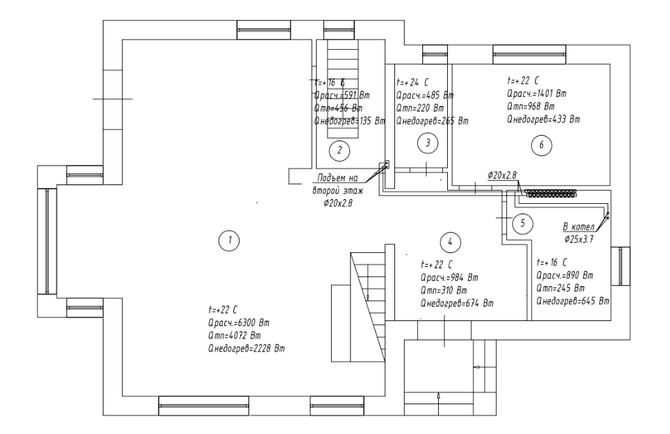

dushes86 Опубліковано: 11 квітня 2019 Автор Поділитись Опубліковано: 11 квітня 2019 Недогрев по проекту по всем помещениям получился. например, на большую кухню-гостинную в 55м2 по проекту получился недогрев 2.2квт. на маленький санузел 3.5м2 - 0.2квт. Посилання на коментар Поділитися на інших сайтах More sharing options...
dushes86 Опубліковано: 11 квітня 2019 Автор Поділитись Опубліковано: 11 квітня 2019 вот картинки проектные: Посилання на коментар Поділитися на інших сайтах More sharing options...
murava Опубліковано: 11 квітня 2019 Поділитись Опубліковано: 11 квітня 2019 Ну, решение дефицита тепла можно пробовать решать следующими способами: 1. Проверить на какую темп считано. Может поднятие носителя на пару грд решает этот вопрос, учитывая, что это не так и часто прийдется делать, поскольку холодных зим у нас немного. 2. Пробовать делать шаг поменьше до удобоваримого, трубу побольше, учитывать еще и п.1. 3. Добавлять радиаторы в режимах 50/30 или 50/40 4. Уходить в обогрев стенами. 1 Посилання на коментар Поділитися на інших сайтах More sharing options...

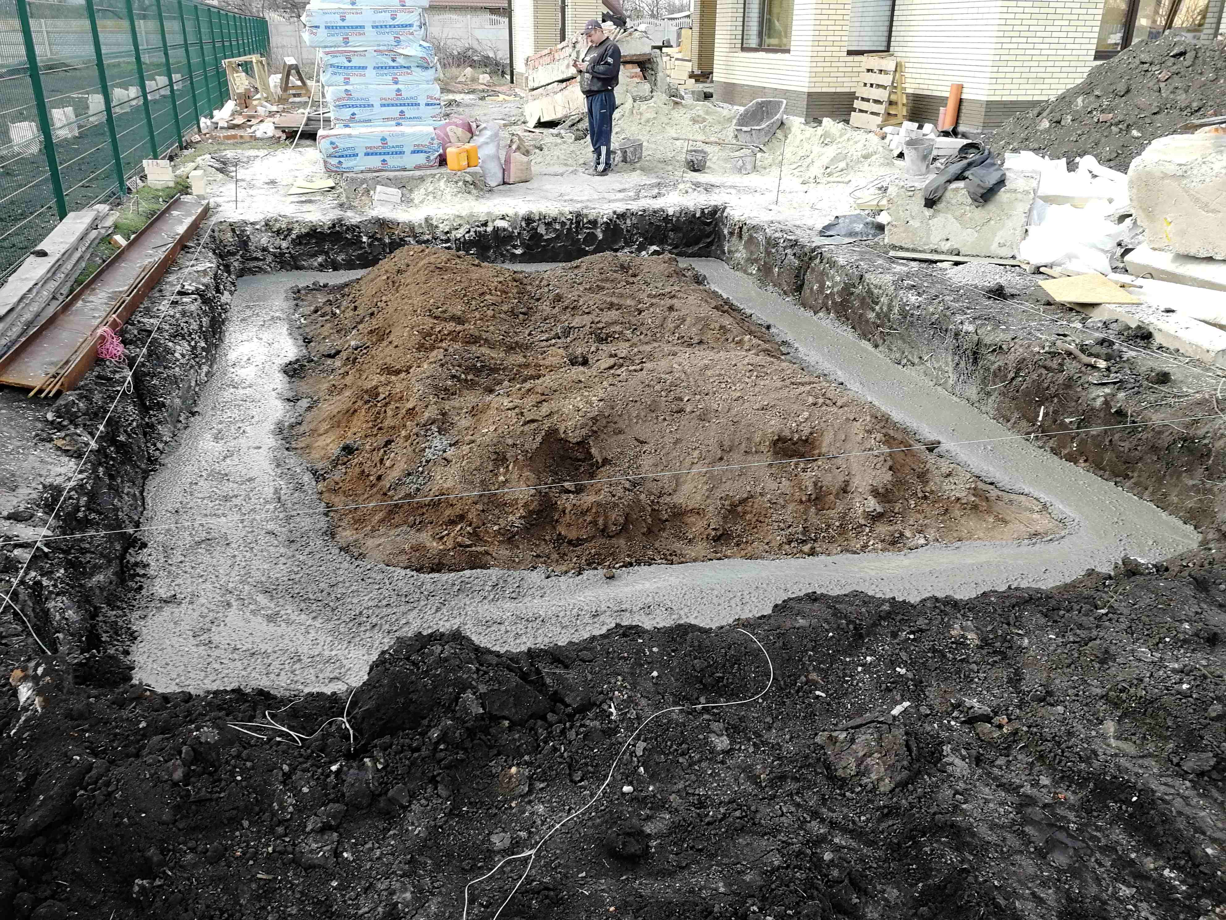

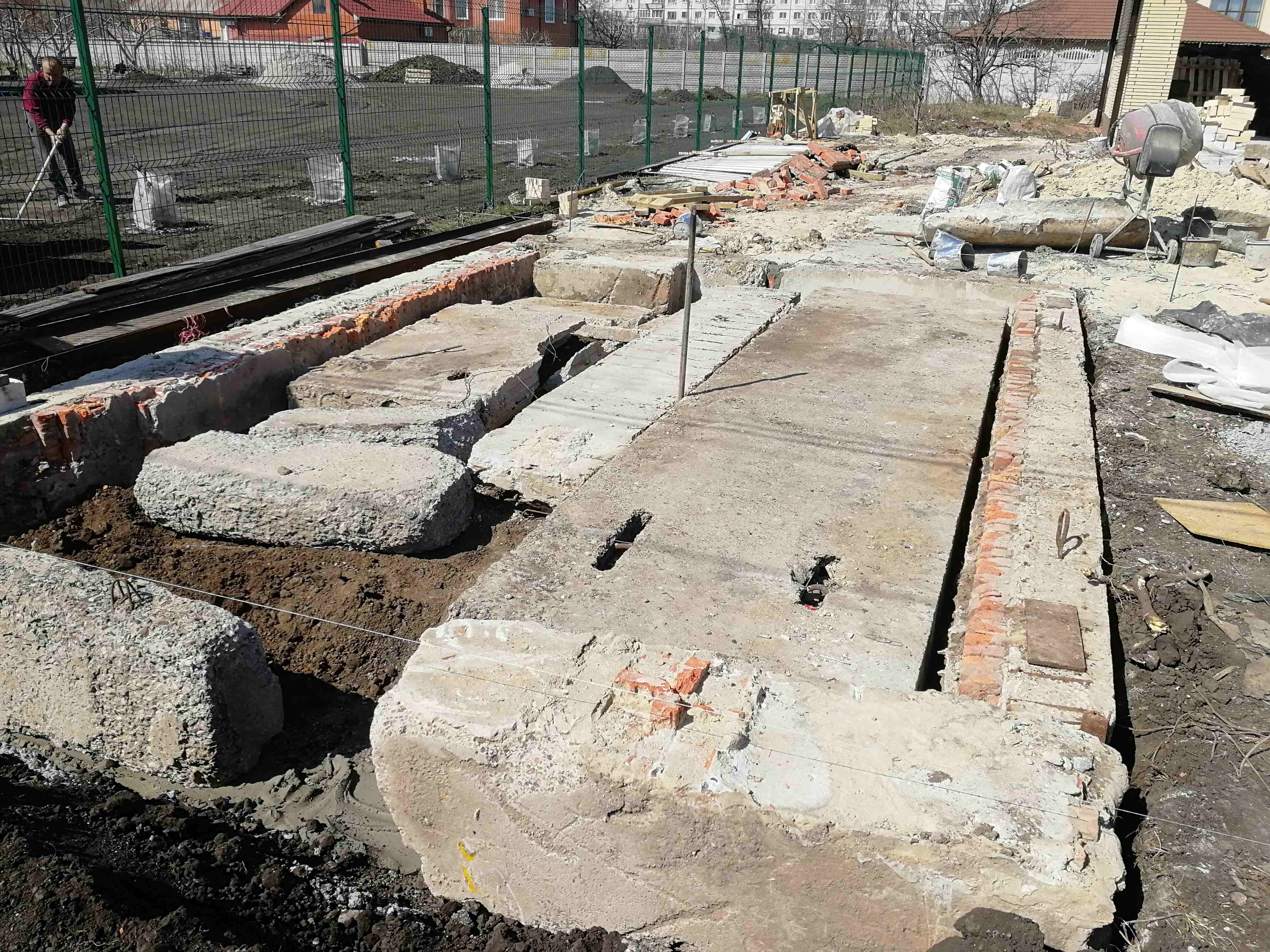

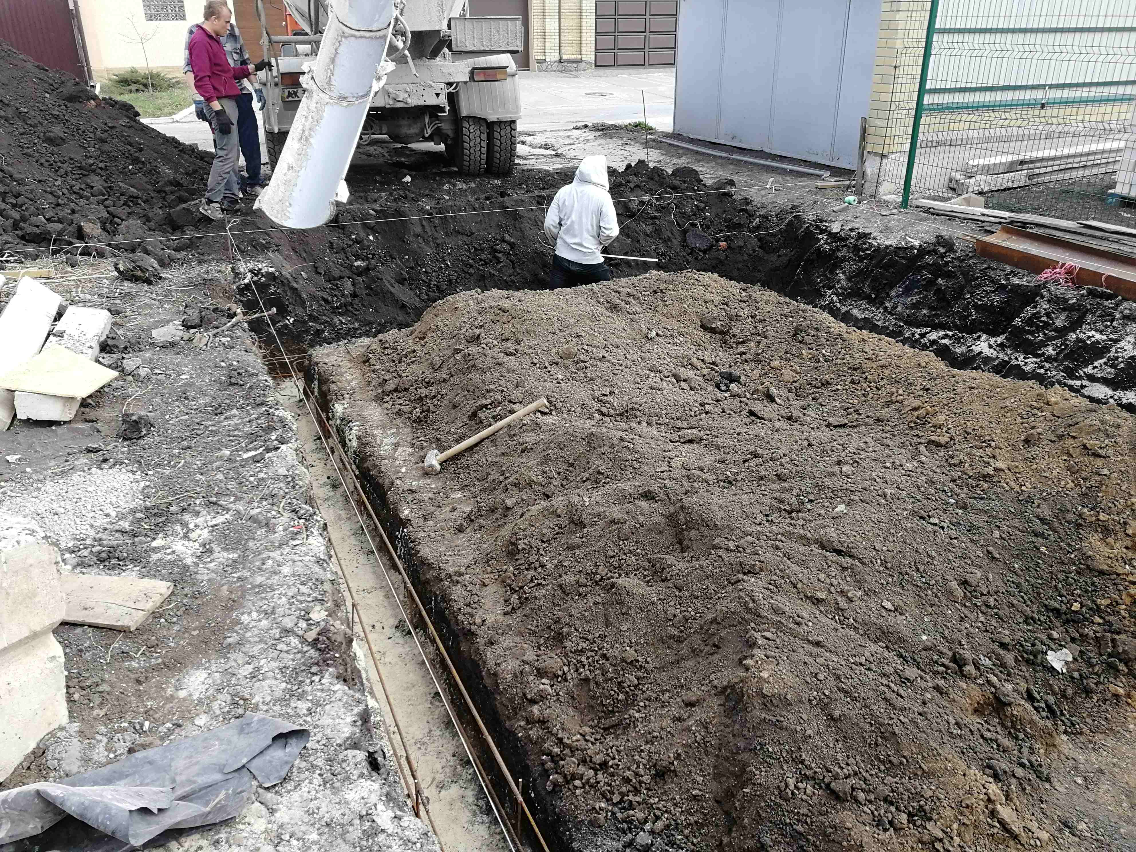

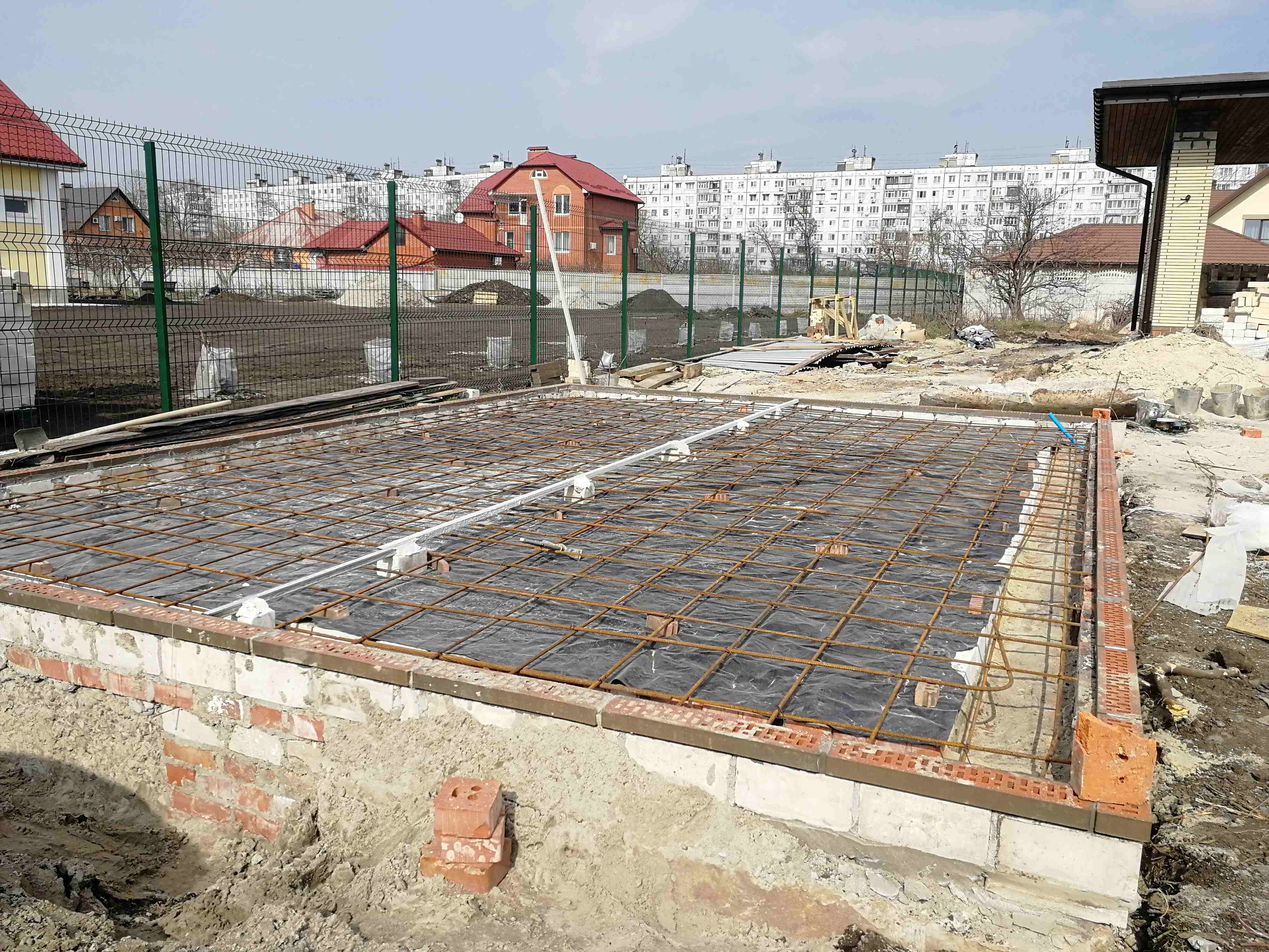

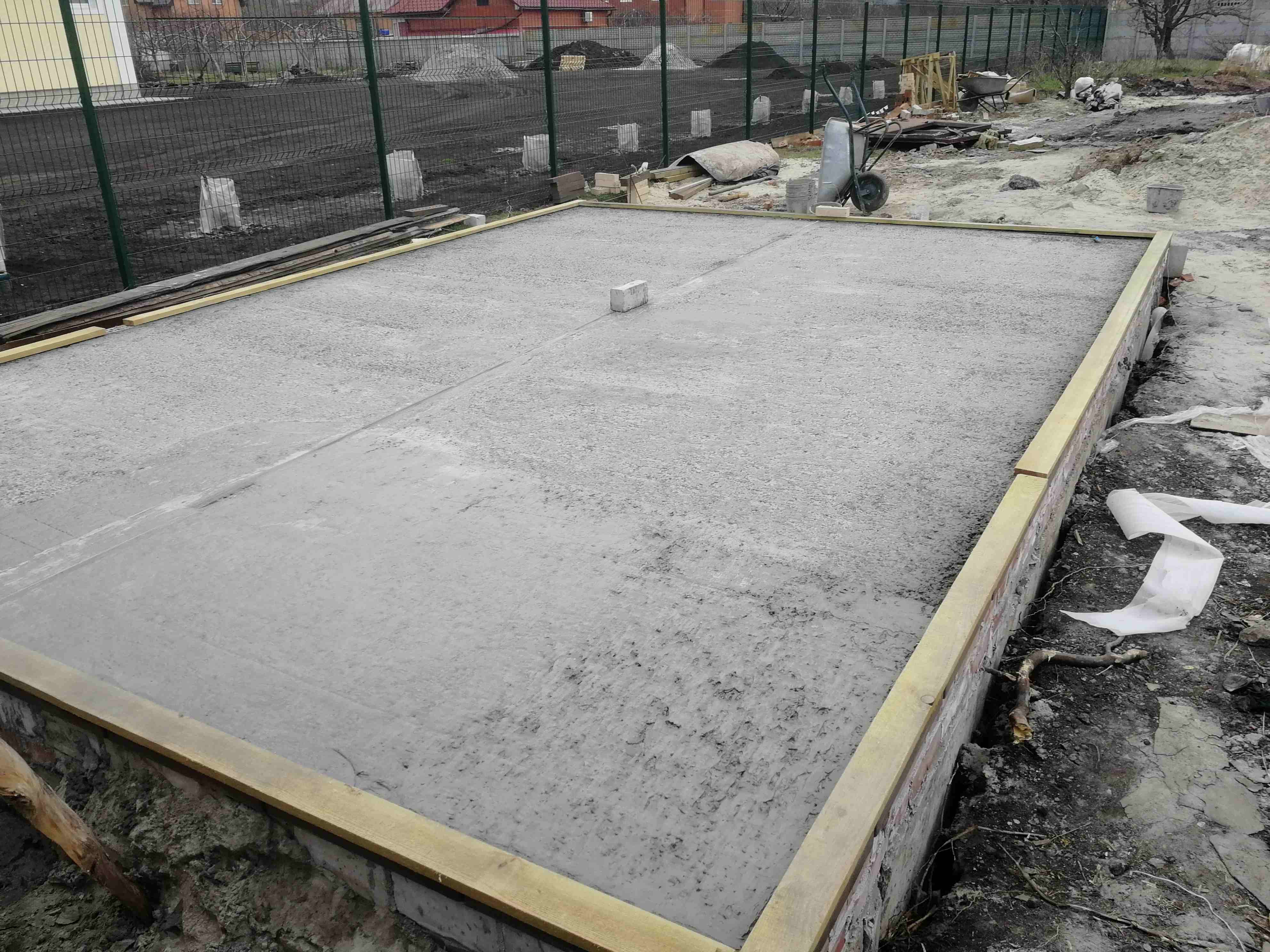

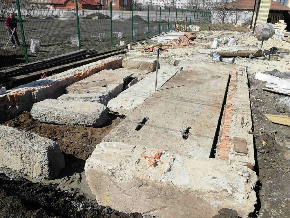

dushes86 Опубліковано: 11 квітня 2019 Автор Поділитись Опубліковано: 11 квітня 2019 Сделали фундамент гаража. Лента 40см на 50см глубины, затем блоки фбс/ригеля, оставшиеся с разборки подвала и припасенные для этой цели, вовнутрь корыта ненужные остатки бетонных изделий и обратная засыпка песком. Поверх монолитный пояс и плита пола в одном флаконе. До слелующей недельки постоит, и будем гнать стены. 1 Посилання на коментар Поділитися на інших сайтах More sharing options...
