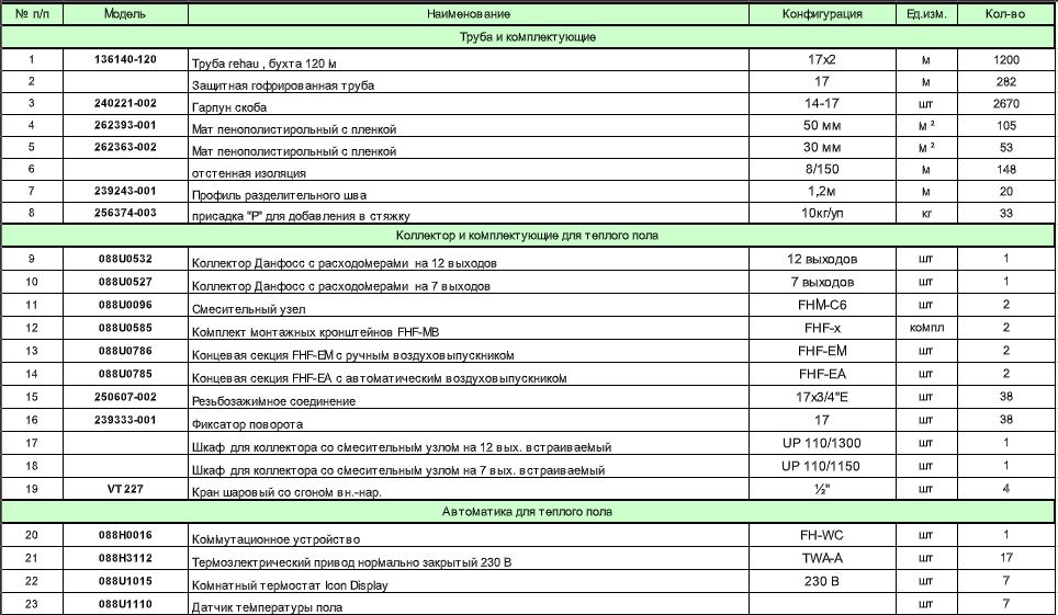

Посчитали отопление теплым полом.
Рехау + автоматика данфос, получилось 160к материалы +28к работа.
Львиная доля - автоматика. На что есть смысл посмотреть в плане удешевления?

так а смету давайте. у меня все закупка по ТП была до 50 тыс. - труба +автоматика, 123 м2

спецификация и схема тп
У вас жирная схема с покомнатным регулированием. Потому и набежало. Есть откровенно не оптимальные позиции. В целом я бы сделал запрос на те же материалы мураве. И рехау и данфос - это его тема. Сэкономите однозначно. С другой стороны - монтажники выставили низкие цены на работу в надежде заработать на материалах. Могут переиграть, если материалы будут не через них.
ну тогда все логично. тут утеплитель еще сидит, и куча трубы, и смесительные узлы. цены +- норм, на процентов 15 можно меньше сделать через мураву. лента пристенная от кана не нужна, и шкафы - можно взять обычные подешевле, если есть цель в экономии.

зачем смесительные узлы тогда? напрямую низкотемпературным котлом можно топиться. уже минус 25 тыс.
Маты можно заменить на ЭППС, ленту обычную, шкафы - еще тыс 8 можно легко убрать.

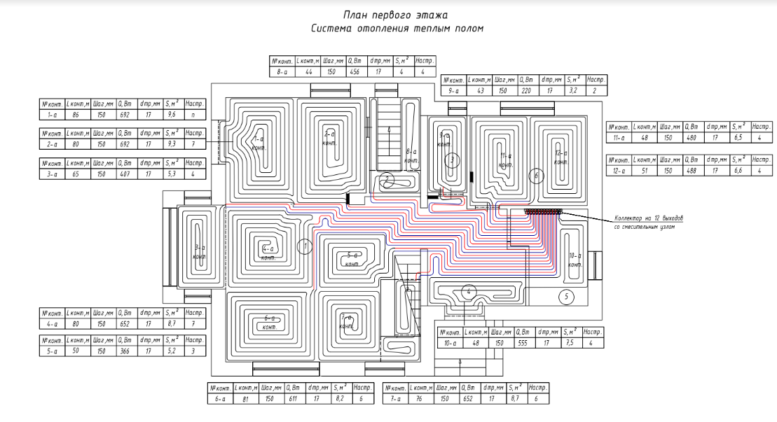

А почему на пол первого этажа всего 50мм утеплителя, маловато(((.
И еще, зачем на ста метрах (правильно понял, это площадь первого этажа) двенадцать контуров, в чем смысл?

Циркулирует в самом шкафу, как я понял, либо ток через контуры теплого пола, либо через перемычкумежду коллекторами подачи и обратки как-то так. Никаких батарей и полотенчиков от отопления не будет.
12 контуров - я так понимаю, из-за длины - они при такм раскладе все получаются по длине 50-80 метров каждый.
По котлу - газовый кондесационный. Вроде как от умеет при низких температурах хорошо работать.
По утеплителю - считали маты 50мм, но я закладывал эппс 100, так и будет. или 50эппс и маты 50.

А почему такие короткие контуры? Так нужно для покомнатной регуляции? В прайсе бухты по 120 метров. Вот такой длиной и ограничены контуры для указанной трубы.

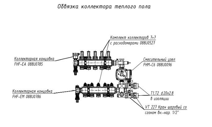

вот нашел в проекте отопления малюнок этого узла:
[ATTACH]654716[/ATTACH]
Это и есть узел смешения, который вам нафиг не нужен, а денег стоит...

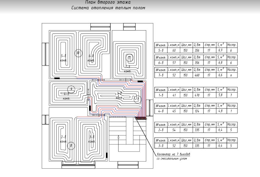

Ну, я задавал проектировщику этот вопрос. сказала, что слишком длинные контура выходят.
хотя сейчас вот считаю, покомнатно можно объединить:
48+51
50+76(можно чуть убавить за счет увеличения третьего контура)
60+57
54+52
41+45
А что это даст? Уменьшение и удешевление коллектора, как я понимаю?
При чем их 2, и оба стоят весьма недурно.
120 - мне кажется, все таки многовато, но по 100 метров у меня несколько контуров. Я не следил детально за ситуацией, но на расходомерах была примерна равная картина на коротких и длинных контурах.
уменьшение количества контуров - меньше коллектор и меньше сервоприводов (каждый по 500 грн).
И кстати, можно было бы подумать о 200 мм шаге
PS. сразу не обратил внимание. В санузлах 150- это много! надо 100 мм делать.
И посмотрите, как у меня - возле стен накручены витки с меньшим шагом, чтобы создать локальную более теплую зону, так как теплопотери в этой части пола больше.
PPS И сразу думайте за стяжку. Для меня гуру в этом плане Василий мастерок, у него свой подход к разделениям (в стяжке) на контура - никаких разделителей из полиэтилена между контурами он не делает, там, где нужно -просто холодный шов бетонирования (заливка в разные дни) с обязательной перевязкой сеткой

Загалом не розумію палкої любові до коротких петель. Особливо якщо їх багато, та ще й можна обєднати.
В мене петлі віл 30 до 90 метрів. Згідно розрахунку розхід виставив. Зараз пропалив одну зиму й бачу що пару петель треба ще задавити. Щоб не було перегріву.
Проектировщики такие проектировщики... Предложите ей почитать техдокументацию рехау по длине контуров с указанной трубой.
...А что это даст? Уменьшение и удешевление коллектора, как я понимаю?...
Правильно понимаете. Плюс уменьшение общей длины трубы за счёт сокращения транзитных участков. Минус евроконусы, минус лишние углы для поворотов ( в прайсе имеются). Так вот по зёрнышку пару штук сэкономите.
По тепловому расчету на -22 по всему дому недогрев, потому уменьшать не хочу. а в санузлах да, наверное, стоит добавить...
