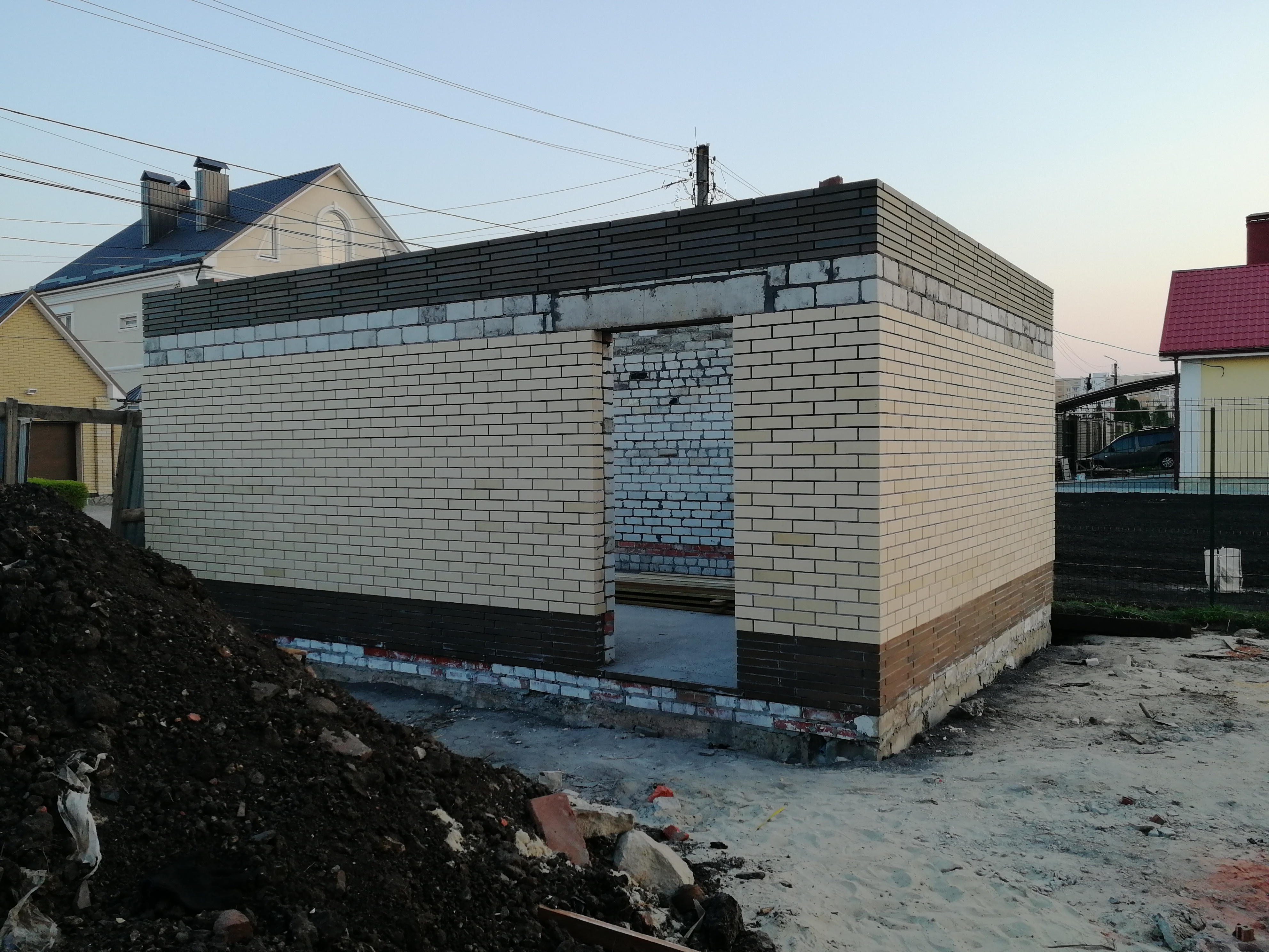

Вот такой получается гаражик:
Каменщики закончили работу. Хорошая бригада, могу рекоммендовать.
[ATTACH]656987[/ATTACH]
А крыша плоская ?
А крыша плоская ?
Не, ее еще нет :) Будет, как и на везде, вальмовая 15градусов, битумка, подшива деревом. Копия хозблока, только. Чуть больше. Ну и ворота вместо окна.

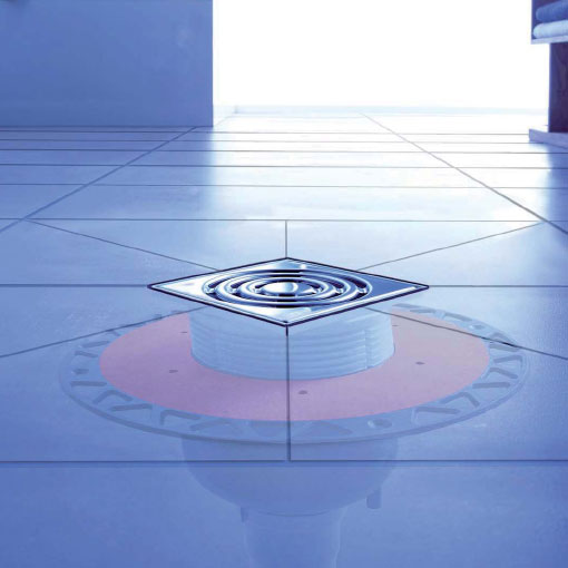

... и душевой лоток Tece (пристеночный, новая модель,
Не мала баба клопоту, купила пристеновой лоток :) ... он в обустройстве - сама радость монтажнику и вавка в голову заказчику.

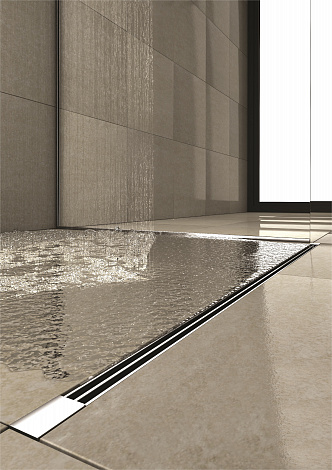

а если лоток (т.е. щелевой трап?) ?
Граждане, не путайте душевые каналы, трап и щелевой лоток/трап.
Это чуть разные вещи в дЕзайне и космически разные в цене :)
Душевой канал(лоток)
Трап простой
Щелевой канал (лоток)
да все ж уже стоит :-) не так, конечно, как хотелось, но стоит. не проверял еще. затирку сделаем эпоксидную на этой неделе, и посмотрю вживую

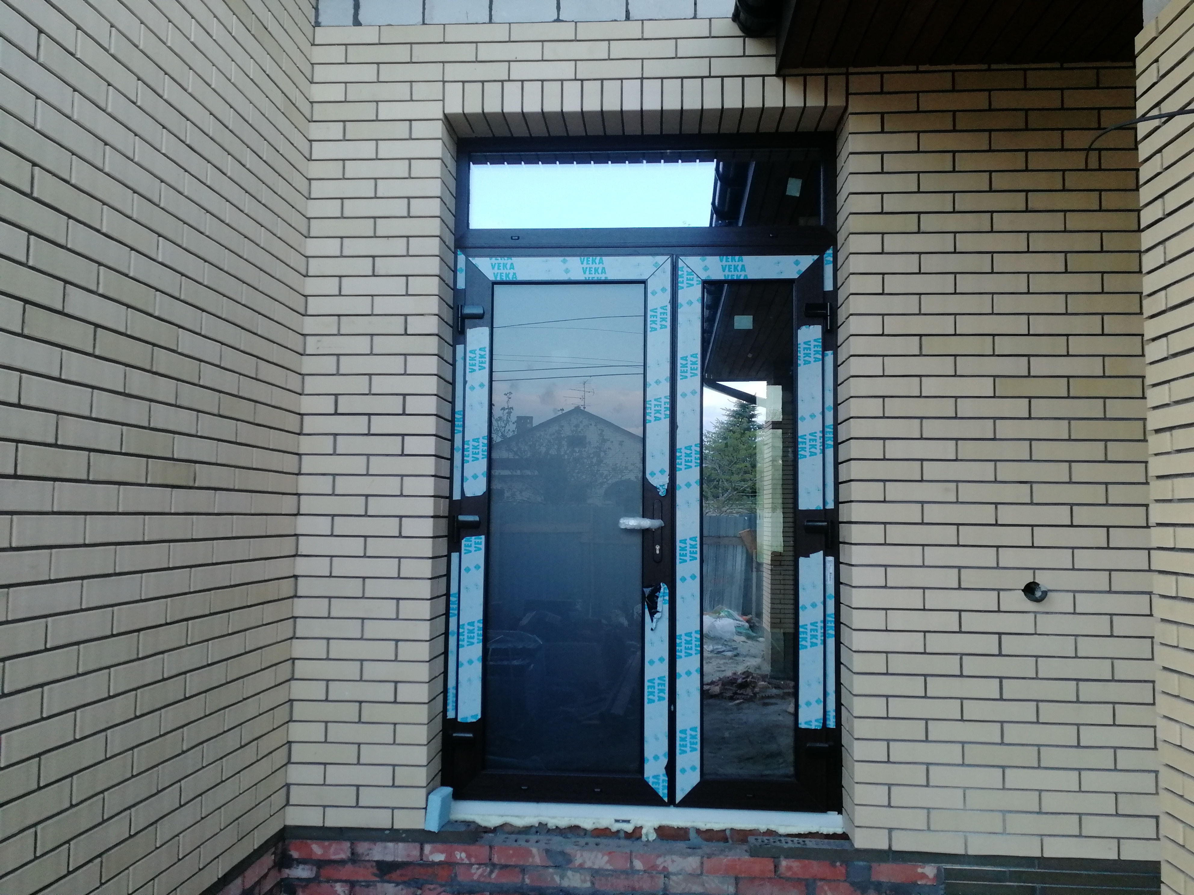

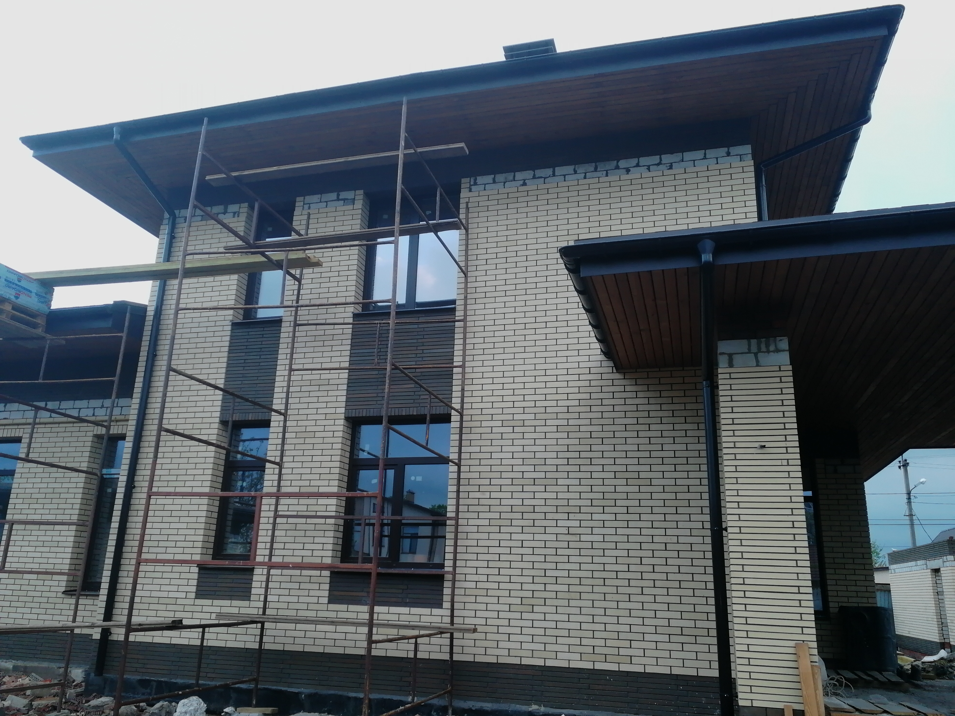

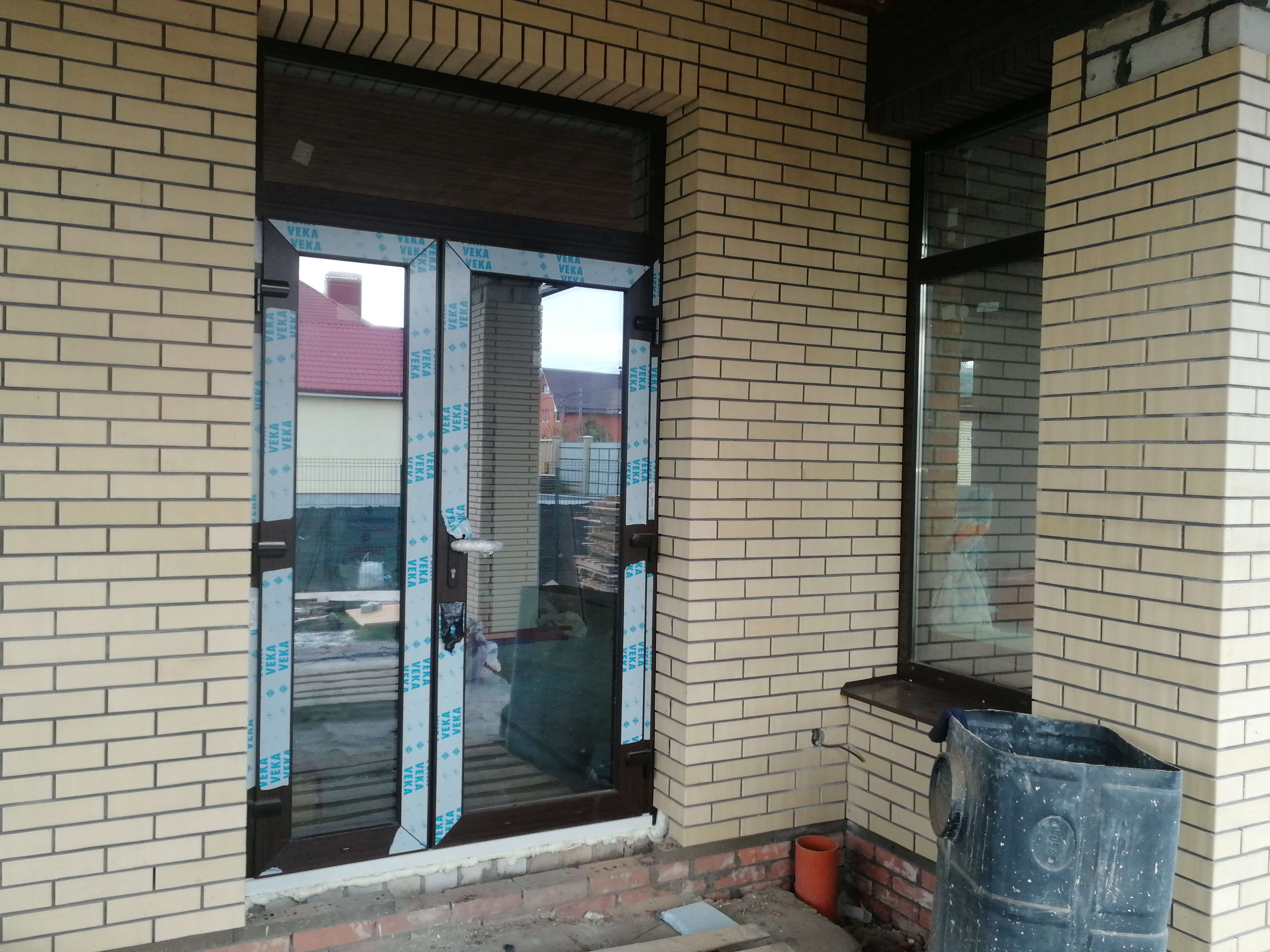

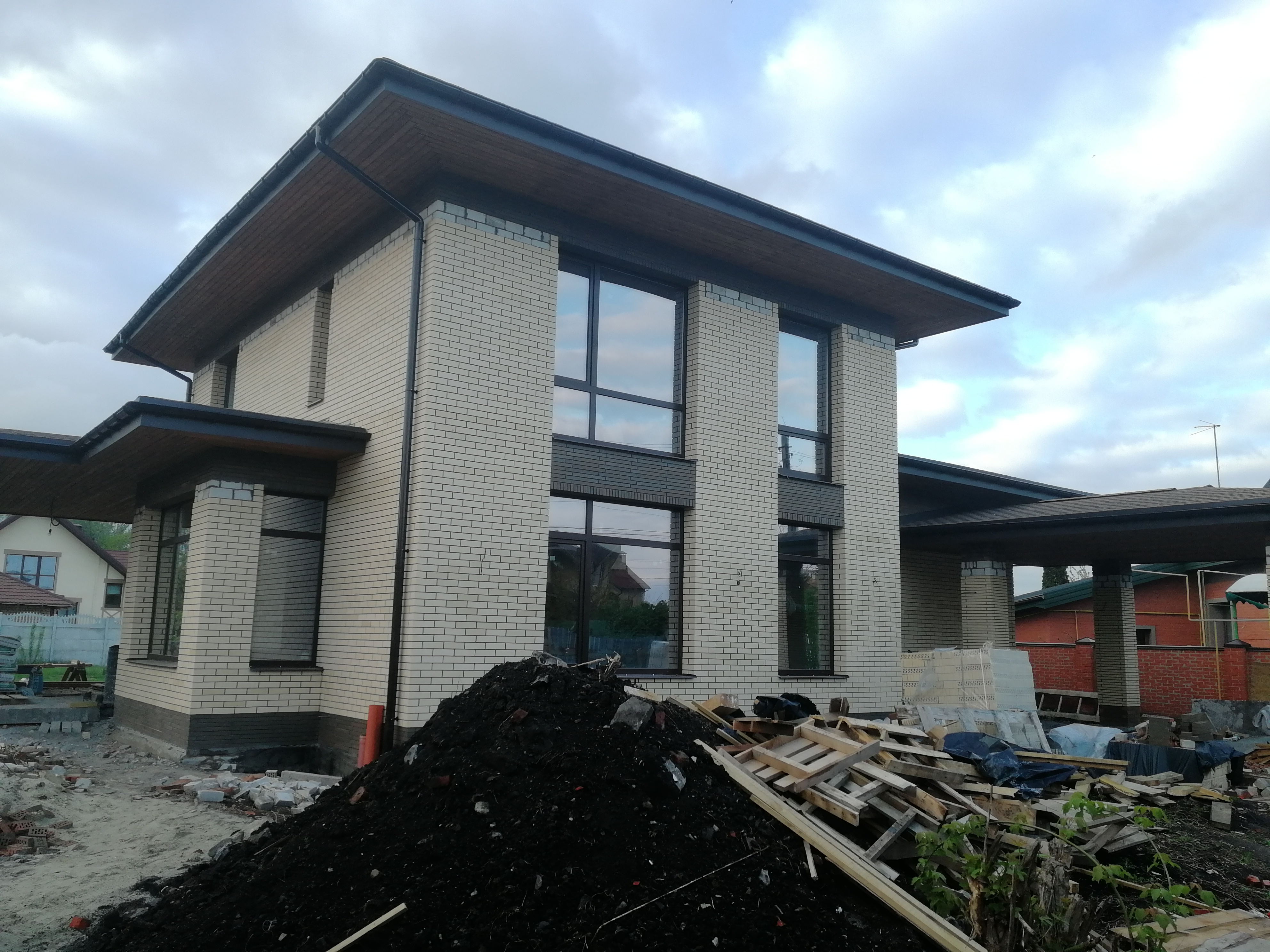

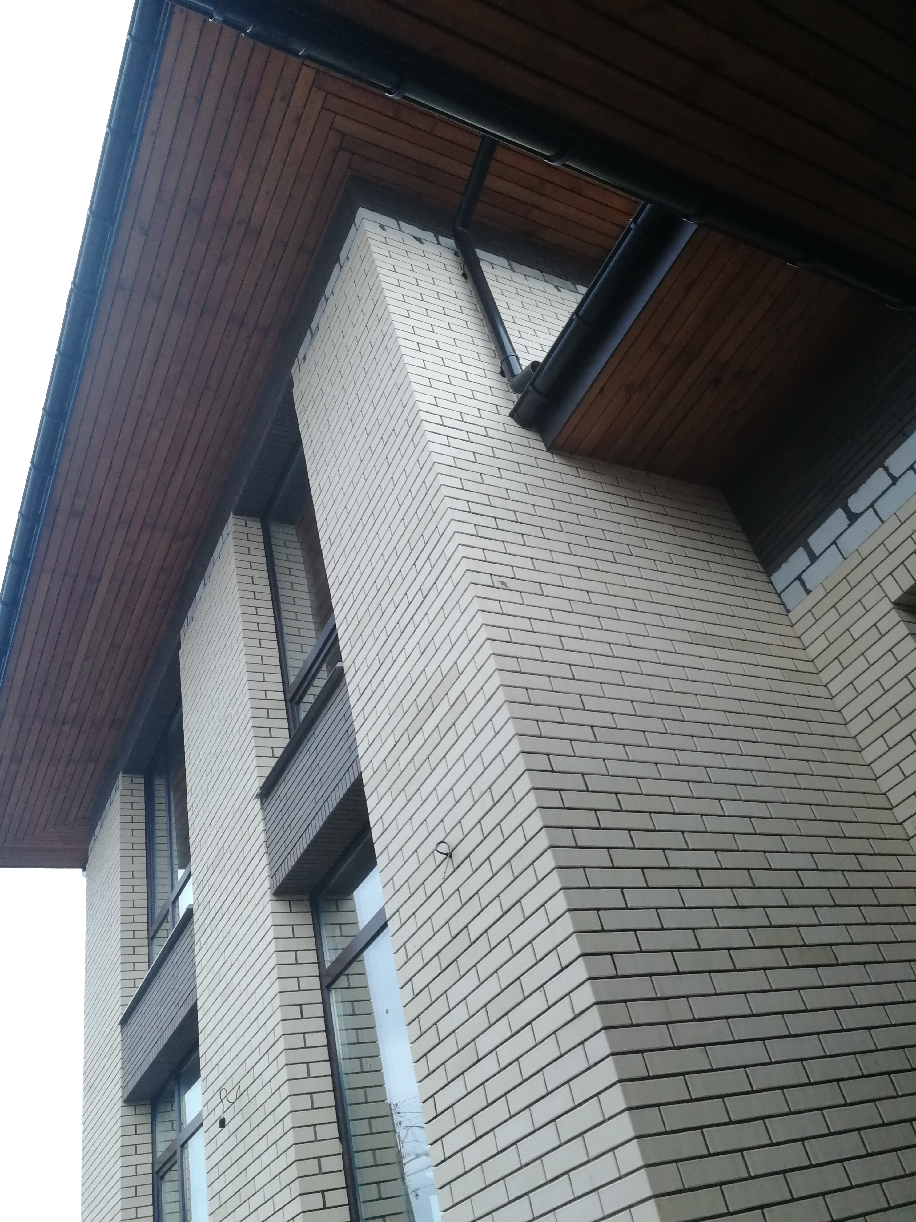

Доделали подшиву кровли дома и доставили окна и входные+террасные двери. Ура, мы наконец-то получили закрытый контур дома!

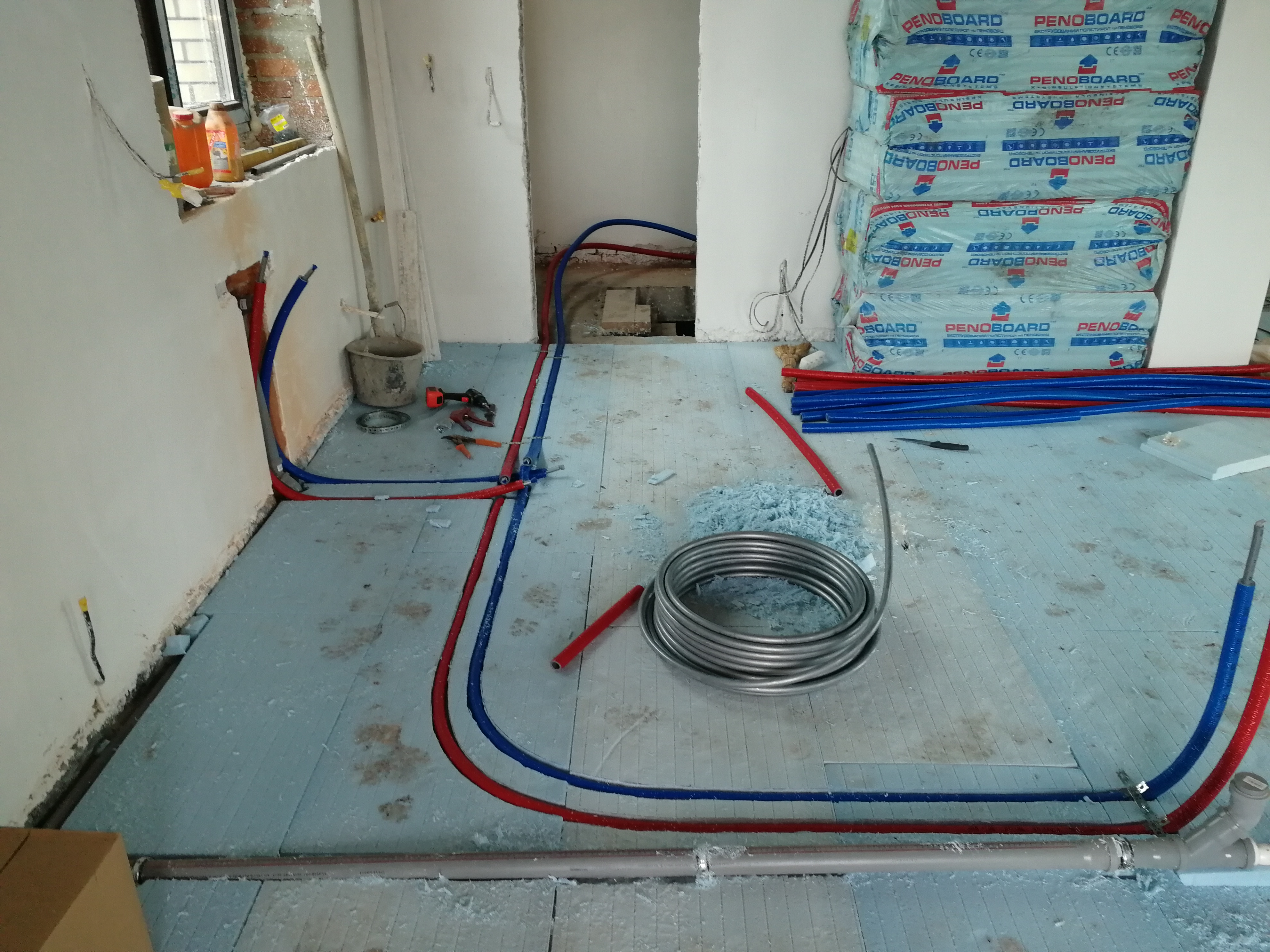

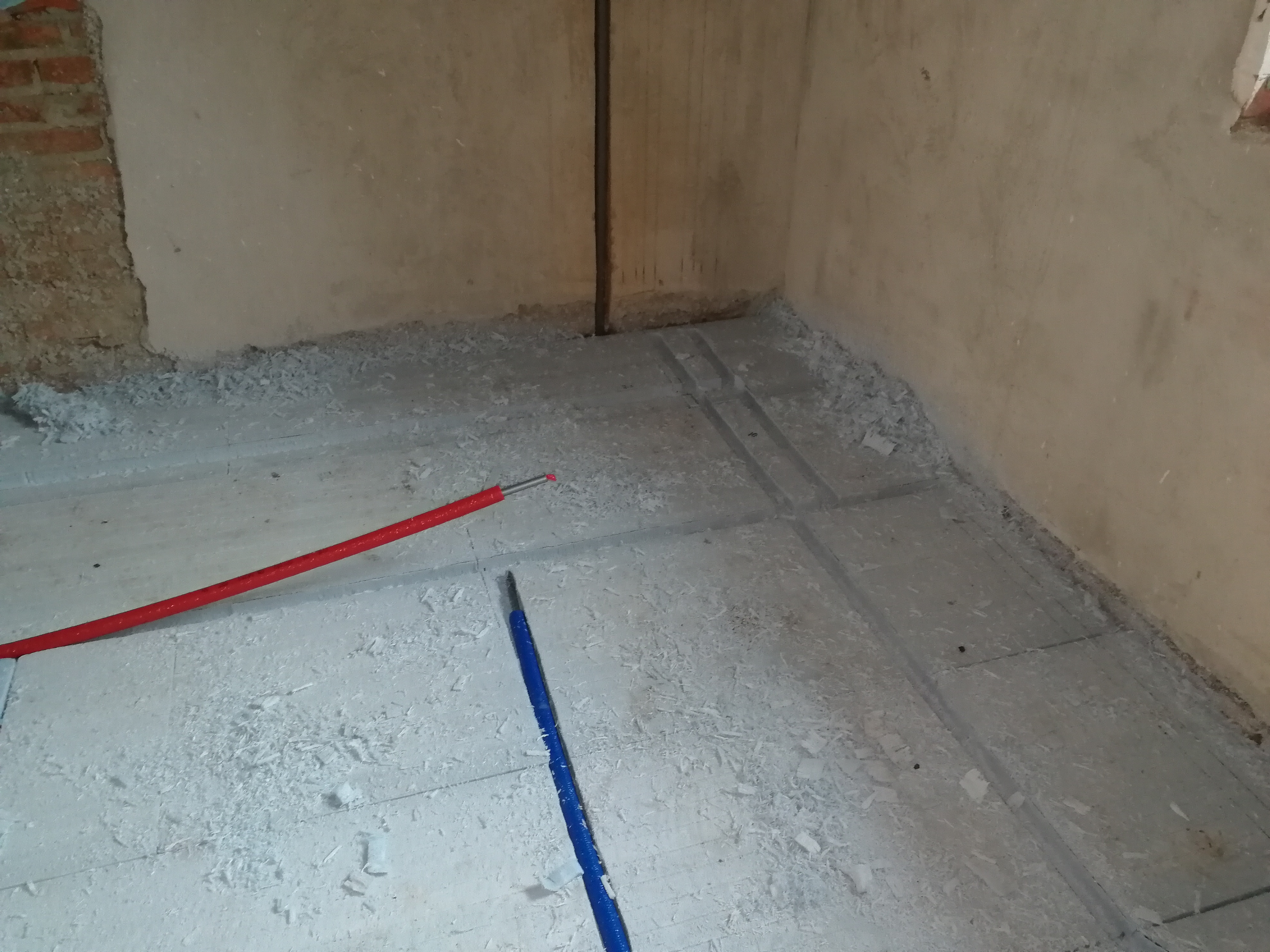

Еще ваяем овк. Пока раскинули каналью и трубы водопровода, на след.неделе должны опресовать. Ищ интересного - сантехники пользуются фрезером: полистироле фрезеруют канавки под трубы, дабы не морочиться с порезкой эппса. Выглядит цивильно, получается быстро, мне идея понравилась.

Я бы все таки подумал про пароизоляцию на внутренних откосах.
Вижу они ещё не готовы у Вас, или ленту приклеить, или герметик :) Откосов много, но все равно максимум на пару дней работы.
Первая партия окон ставилась с лентами пароизоляции изнутри помещений. Увидев итоговый результат, я решил не клеить ленту. Откосы планируем утеплять эппсом.
.... Увидев итоговый результат, я решил не клеить ленту. ....
Как по мне это наиболее разумное решение, если рачь не о каркаснике. Не видел приоконных лент, которые бы надёжно прилипли к откосам. Кроме того из под них обычно выпирает пена, что сильно затрудняет дальнейшую отделку откосов. Лишнюю пену в данном случае ведь не срезать. И весь этот гемор за счёт застройщика. И не понятно собственно за что... По мне яркий пример маркетингового развода, либо бездумное применение технологии, задуманной для узкого использования. Повторяю - в каркасниках это маст хэв.
Подтверждаю карказы рулят! Более того в дизайн, особенно в данный стиль он отлично вписываются. О пене даже не думайте;)
Интересно что был за результат что решил не клеить?
По поводу сомнений Виктора у меня есть фото этих лент, и снаружи и внутри, ничего не отпадает и ничего ниоткуда не выпирает. Наружная лента год уже под солнцем.
Наружной ленты у меня нет и быть не может в принципе - окно монтировалось в четверть облицовки. Туда приклеили ленту псул (поролончик). Это есть на всех окнах. А вот внутри, по горбатому откосу чернового кирпича клеить пароизоляцию, и потом встык к этой ленте клеить эппс, я считаю, бессмысленно. Что в итоге она, эта лента, там бы защищала? Пенку? А эппс в этой защите по всему откосу не нуждается? Тогда я лучше сразу пристыкую эппс к пене, чем буду совать ленту, непонятно как прилегающую к откосу.
Мне вместо пены использовали акриловый герметик стиз в для окон.
У меня газоблок, но внутреннюю так же как и наружные пленки клеили на специально подготовленные поверхности, они газобетонным клеем выравнивали поверхности потом грунтовали и клеили пленки. Пена использовалась специальная, я так понял она не сильно расширяется, и нигде ничего не выпирает. Понятное дело что проклейка этих пленок как вопрос религии но я считаю что внутренняя добавляет герметичности в месте примыкания окна а наружная защищает пену. У меня большие окна так же как и у тс поэтому я старался делать все по максимуму.
Я один раз ,у знакомых, видел чтобы лента отклеилась с подготовленного откоса. А на голый кирпич она в принципе и не клеится, будет ещё хуже чем у меня с герметиком...У себя в теме писал, для перестраховки даже подготовленный откос промазал бы грунтом полиуретановым. У пропеллера. можно ПУ 100 брать , 1л 200 с чём-то гривен.
Про нужность/ ненужность, есть на эту тему исследования. Считаю нужным.
И внутренние как по мне, важнее наружных.
В любом случае, можно аэродверью протестировать :)
