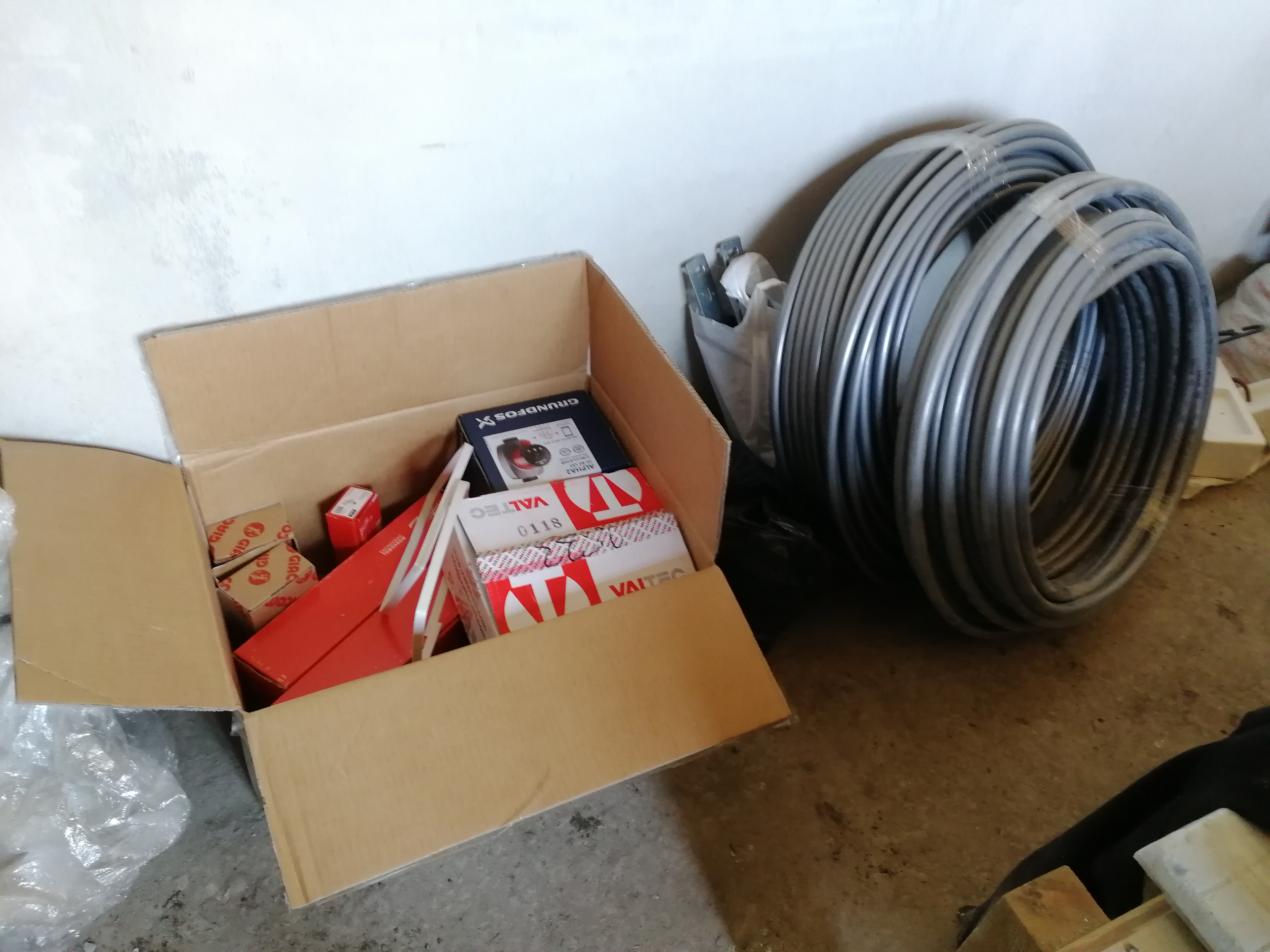

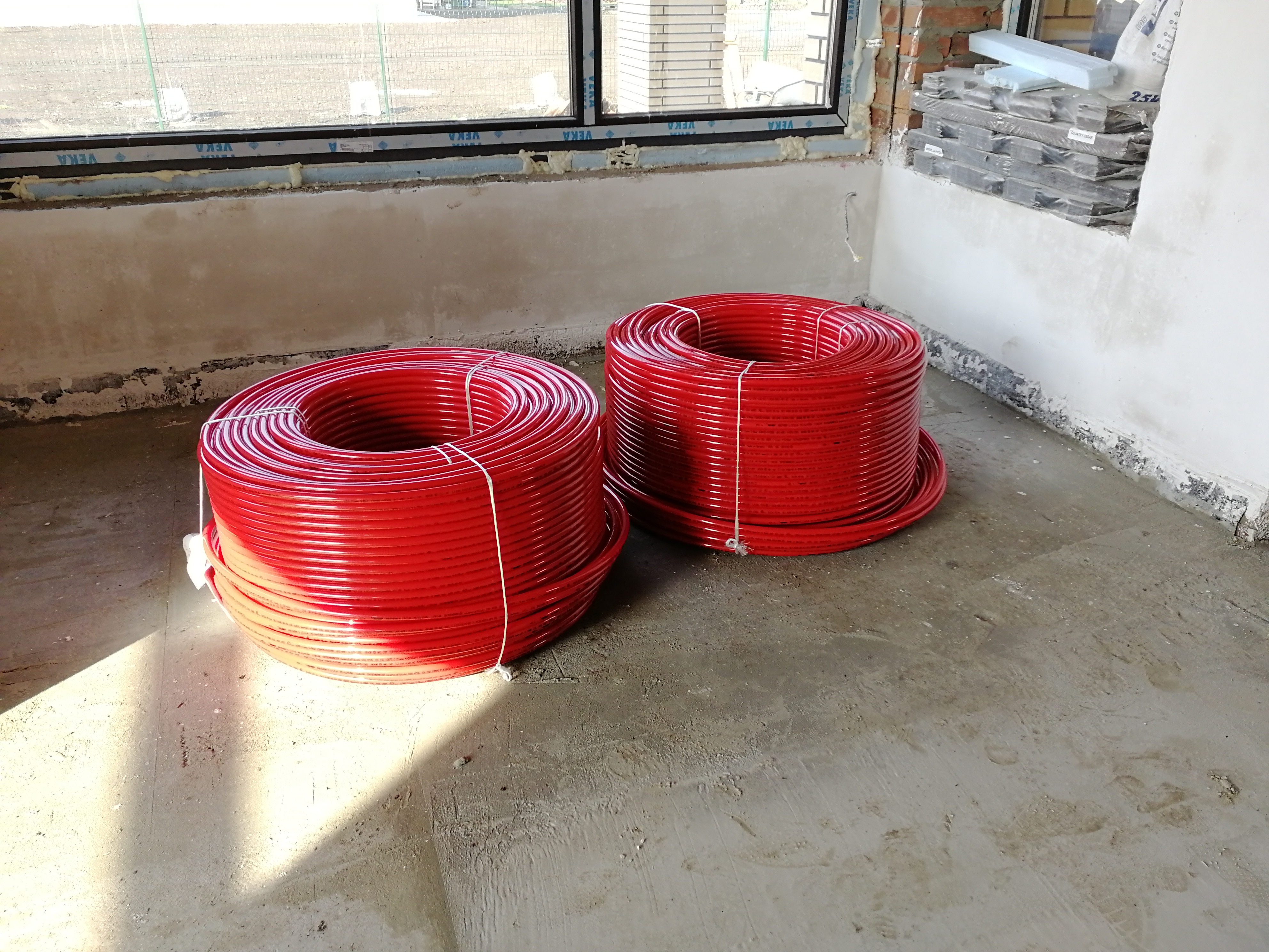

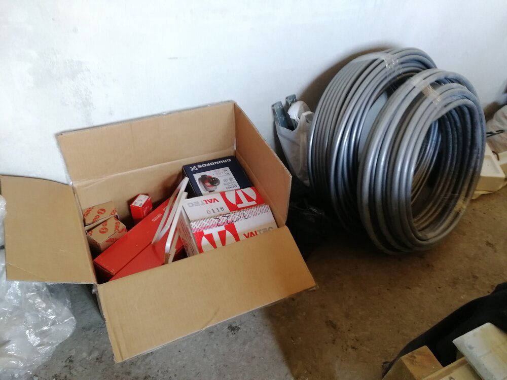

Получил сантехнические посылки от Андрея Муравы: коллектора, насос, гс, трубы на воду/отопление, фитинг и прочую мелочь. За что ему огромное спасибо - и за консультацию, и за приятные цены, и за прочую "мотню да беговню". Если есть какое-то более благоприятное место для размещения благодарствий и прочих хвалебных од, буду рад продублировать свой опус и там.
Для воды, отопления
понятно. Хочу обьяснить свой интерес. Когда проходил обучение на ТЕСЕ (давненько это было) то говорили о том, что TECEflex (серенькая) подходит только для поверхностного отопления. А использование ее в трубопроводе где возможно использование воды для приготовления пищи и питья не рекомендуется. Хотя это может и не ТЕСЕ.
вода и отопление - эт Rehau Rautitan. А красненькая (теплый пол) - Rehau Rautherm. На фотках еще не хватает серенькой в 32м диаметре, только сегодня забрал с доставки. Она пойдет на трассы к коллекторам.

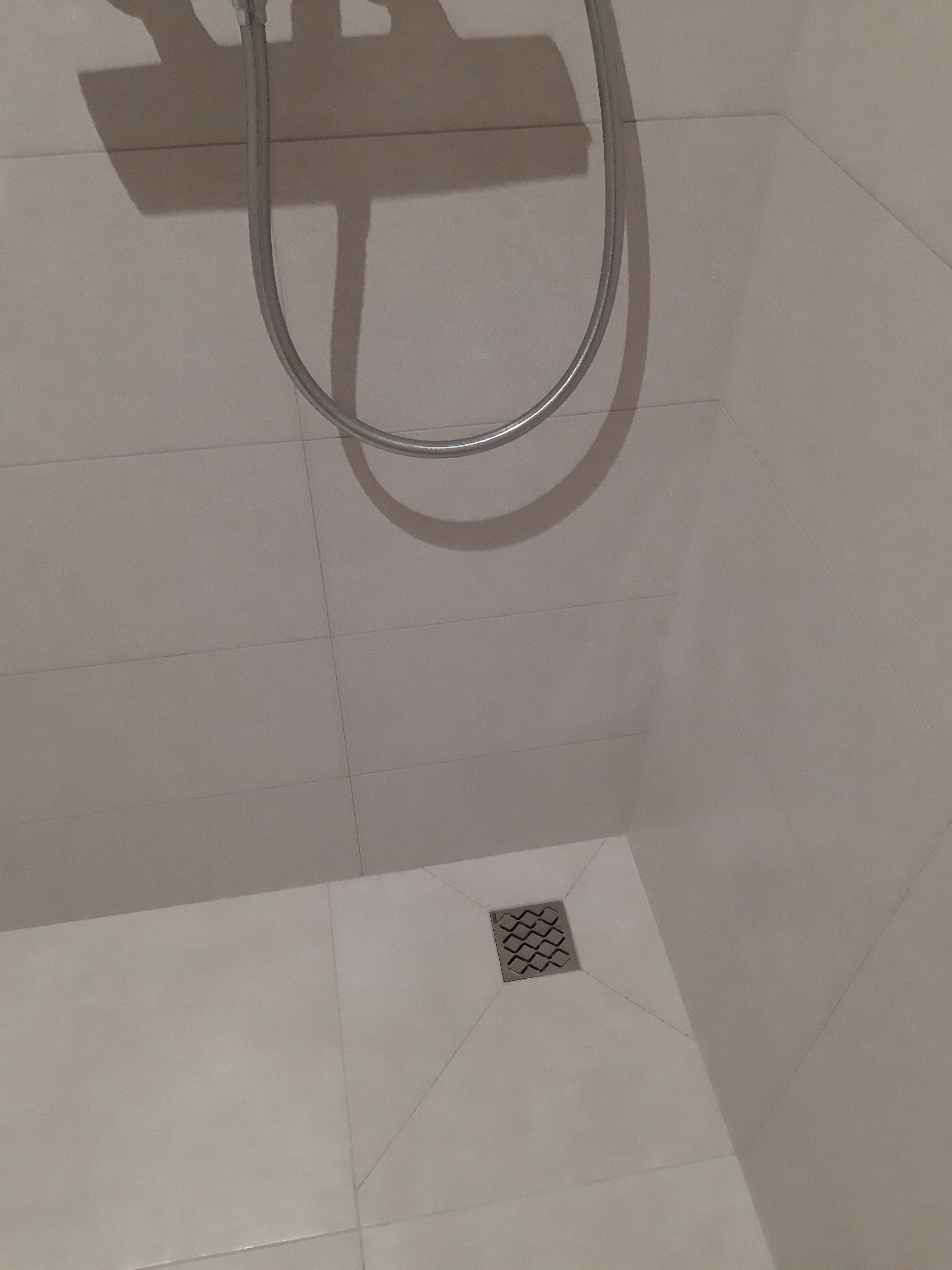

У меня всегда виеговские трапы с сухим затвором. Щелевой не ставила ни разу. Привычный квадратик трапика никогда не устанавливали в центре душа, всегда в углу . Я не сторонница того, чтобы трапик мешался под ногами. И этого трапика вполне хватает, чтобы вода быстро стекала и при тропическом душе, и без бортика душевого поддона. Это уже зависит от умения плиточника сделать разуклонку.
Так и есть. Трап установлен ближе к углу. Все быстро сливается, проверено.
