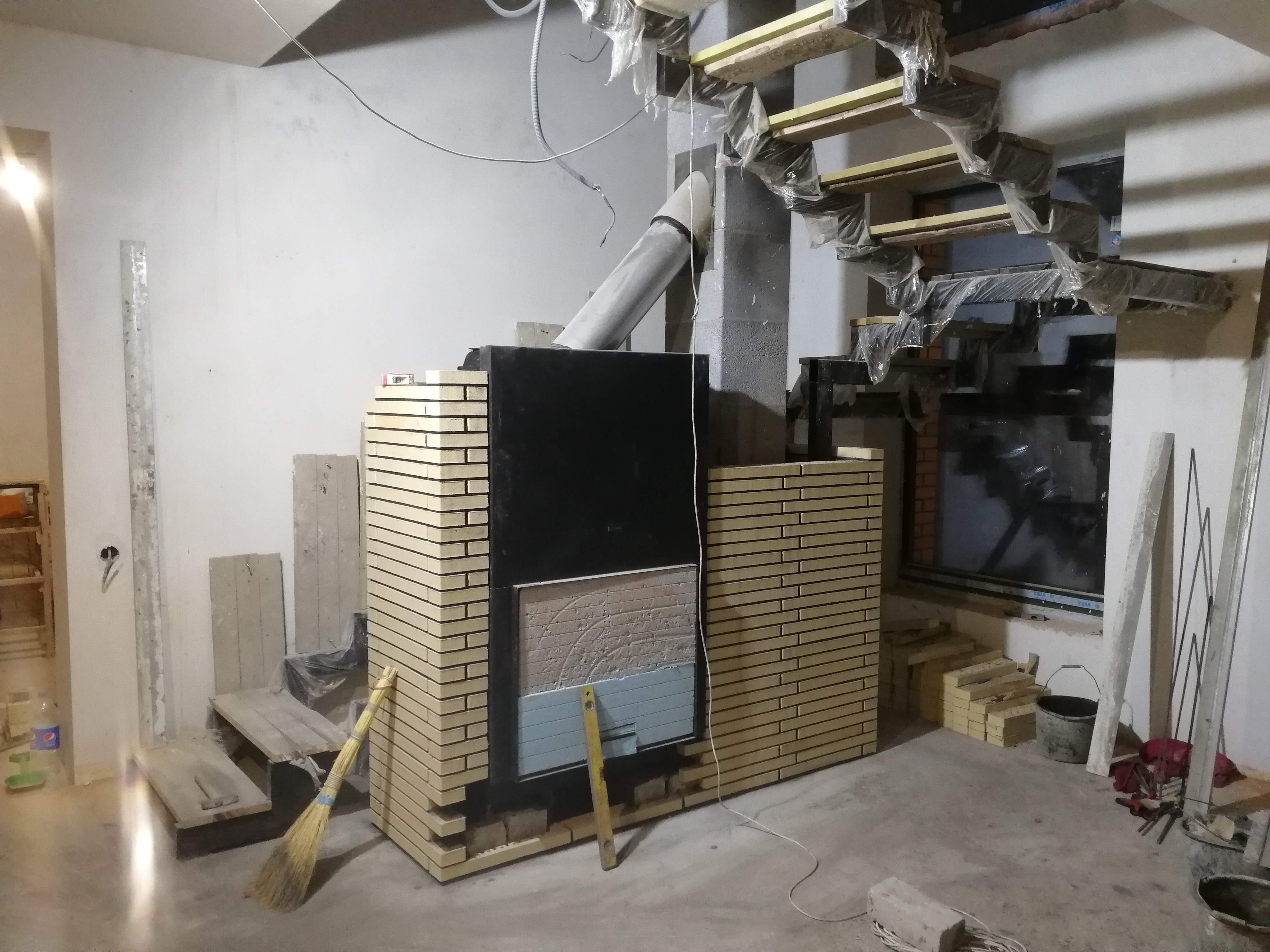

Вырисовывается камин. Кладем кирпич лонг, как и колонны на улице. Из фасадных материалов внутри дома еще заиспользуем вагонку, как на подшиве кровли - нравится, когда экстерьер чём-то перекликается с интерьером, или наоборот.

а точно правильно подключено?
металл не разорвет керамику?
Поддерживаю важный вопрос. На фото нет специального переходника с металла на керамику и у него там специальный шнур, который компенсирует разные расширения. Вот этот вот герметик на фото отвалится кусочками и высыпется через пол года.
да я брал у шиделя спец перехъод - 50 евро штука.
там - на керамику наруж. а со стороны НЖ внутр. подключение
У меня кажется не шидель переход( точно не знаю) но с точностью наоборот. Часть ,что заходит внутрь керамики , заходит туда на 10 см и обмотана шнуром.
метал нагревается и рвет керамику -
вот он, базальтовый шнур там есть да
У меня установлен переходник Darco, Польша.
kharkov.prom.ua/p499941010-perehodnik-dlya-keramicheskogo.html
О, у меня такой же
Делали монтажники из "Дом Каминов", не валидировал, честно говоря. Уточню, спасибо за то, что обратили внимание!:beer:

У нас был каминофен, в общем-то притензий к нему никаких не было, работал исправно, функцию выполнял. Здесь выбрали топку в основном из эстетических соображений - задумка в том, чтобы он был "стержнем" и одновременно "перилами" для обходящей его с трех сторон лестницы.
В переносном смысле? Ни опирать ни стыковать к этой трубе ничего нельзя
еще и зазор во все стороны по 5-10 см желательно
К какой трубе? Шиделю? нет конечно, не к нему. шидель и топка обкладываются кирпичем (с воздушным зазором). вот сам кирпич и есть "перила"

Я так понял, что камин будет без конвекции. Интересно, сколько в Доме каминов поросили за установку камина и дымохода. У меня снова встал вопрос в выборе монтажников.
У меня была мысль, что камин был предпочтительней из эстетических соображений. Спасибо, подтвердили.
дымоход монтировали в том году, обошлось ровно 1куе с материалом за 8-8.5м дымохода диаметром 200 (с крышкой). За монтаж и подключение камина (с куском железной трубы и отвод) - 3500грн.
ЗЫ: созвонился с домом каминов, согласились и обещали исправить в кратчайшие сроки.
ЗЗЫ: спасибо еще раз StNick, Сарочка и Gitan, что не прошли мимо и ткнули носом, потом после обкладки кирпичем было бы поздно... :fool:

ну мне изначально за подключение к дымоходу тоже озвучили 5400грн за работу, на что я сказал "спасибо, не надо, продайте материал, я сам соберу". После этого предложили 3500 с материалом. Ну и вот сделали так, как сделали...
кстати, я бы трубу еще поменял на черную дарко.
Там самая нагрузка.
а какая марка толшина стали там?
Там самая нагрузка.
Вот это тоже очень годный совет. Есть опыт такой чёрной дарко у меня -стоит открытая( камин не облицован) - даже с краской ничего не случилось. Никаких изменений ни в цвете ,ни в фактуре поверхности. А прошлый год был самым интенсивным в ее топке, такого 15-20 часового горения ежесуточно навряд ли у неё будет когда- то ещё. Может год не показатель, но потом обычно эти трубы зашиваются и какие они через год, через два или больше никто не видит.
Ещё один аргумент -переходник в керамику и кусок от печки к трубе не принесут сюрпризов в соединении, так как одного производителя.
Можно тырнете глянуть- но на по внешнему виду толстенькая. Внушает доверие, скажем так.Могу сходить замерить, если прям сильно нужно будет
не я уже себе смотнтировал
Брал нерж 1мм на Коминвенте
