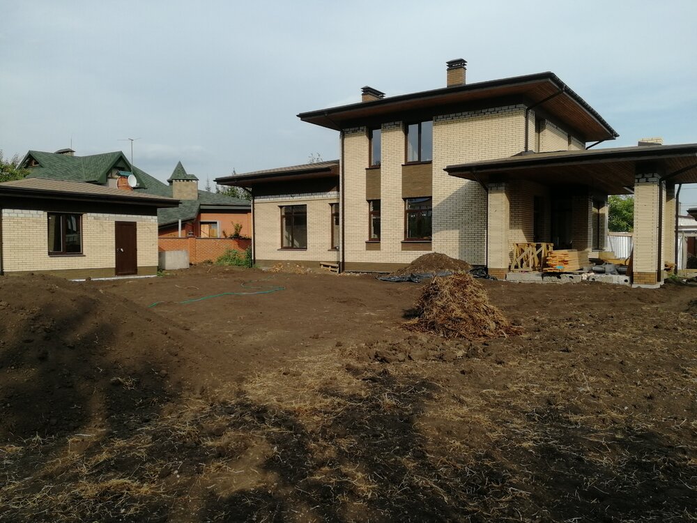

мы полностью застряли с внутрянкой, и в июне не продвинулись ни на грамм в этом плане. На полу по-прежнему размотаны трубы тп по эппс, и все. Зато кое-что получилось сделать на уличном фронте.

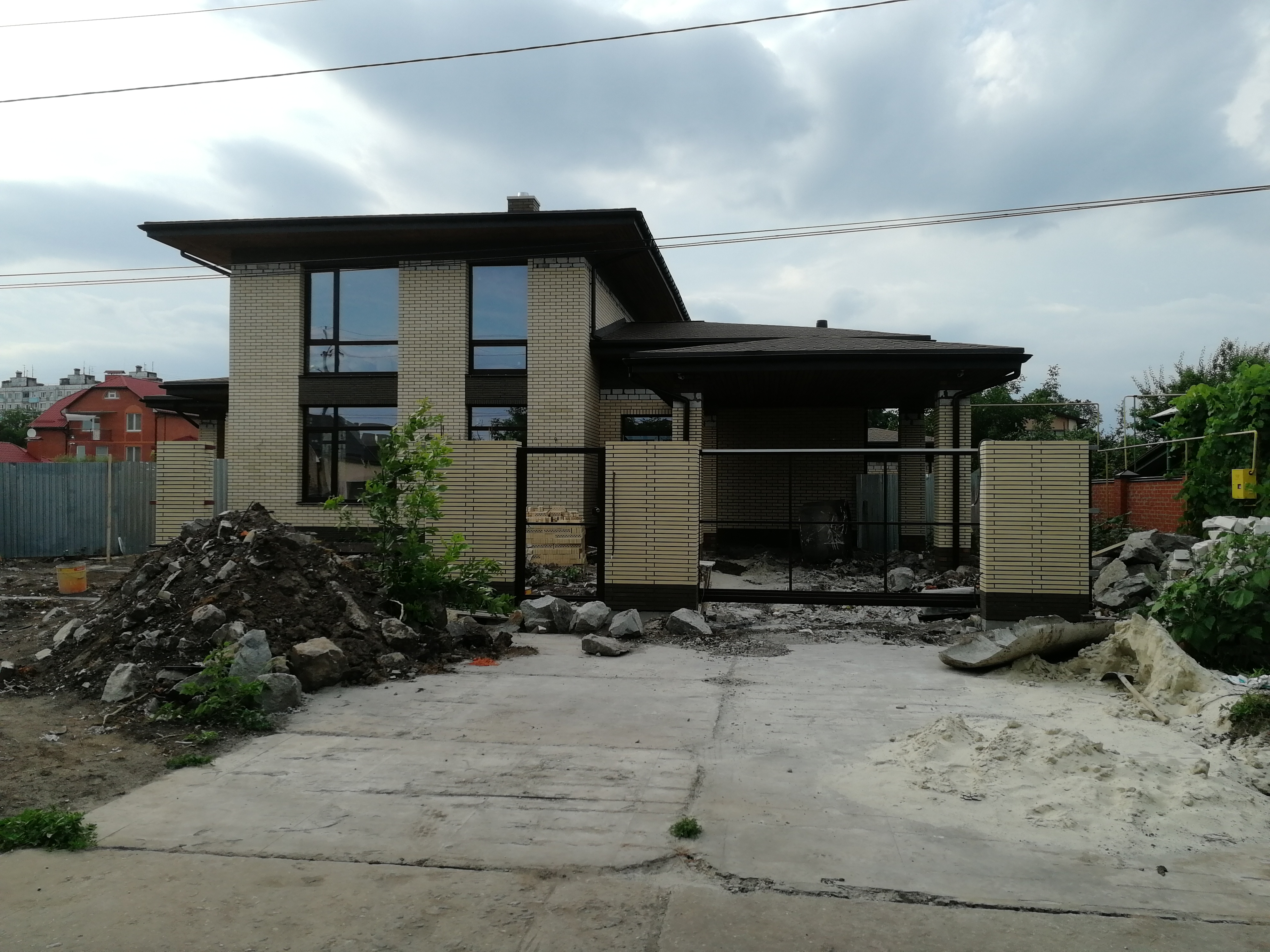

1.фасадный забор. Еще в мае залили ленту и столбы под кирпичные колонны забора. План был возвести сами колонны из кирпича, а заполнение сделать временное из имевшегося профнастила. Но тут возникла проблема: завоз грунта. На улице лежало террикона чернозема, которые я бережно припас еще с весны и даже с прошлого года при копке котлованов. Его было порядка 40кубов. Но для правильного уровня грунта во дворе по моим оценкам надо было 80, и было решено заняться этим, пока на участок может зайти самосвал.

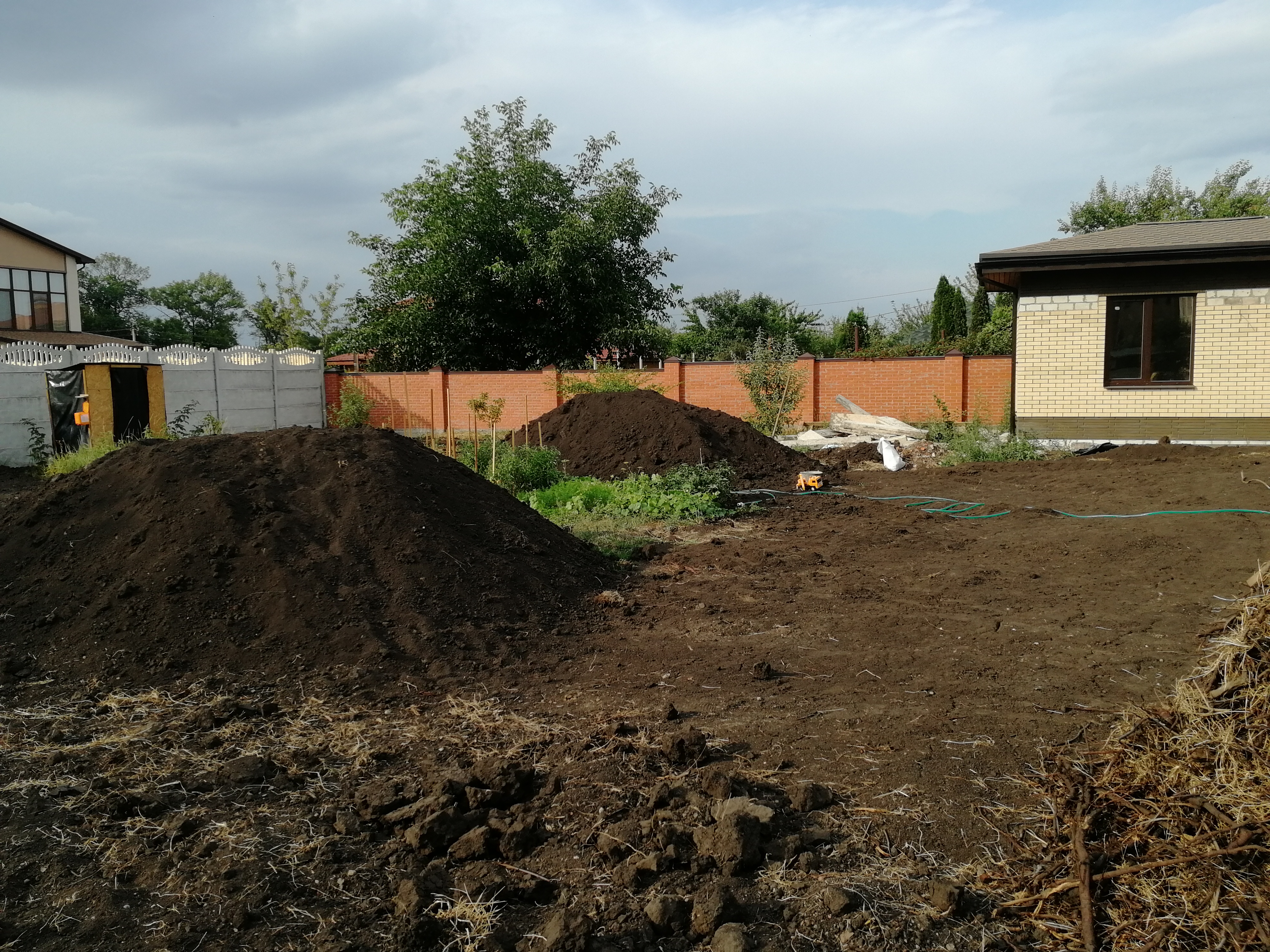

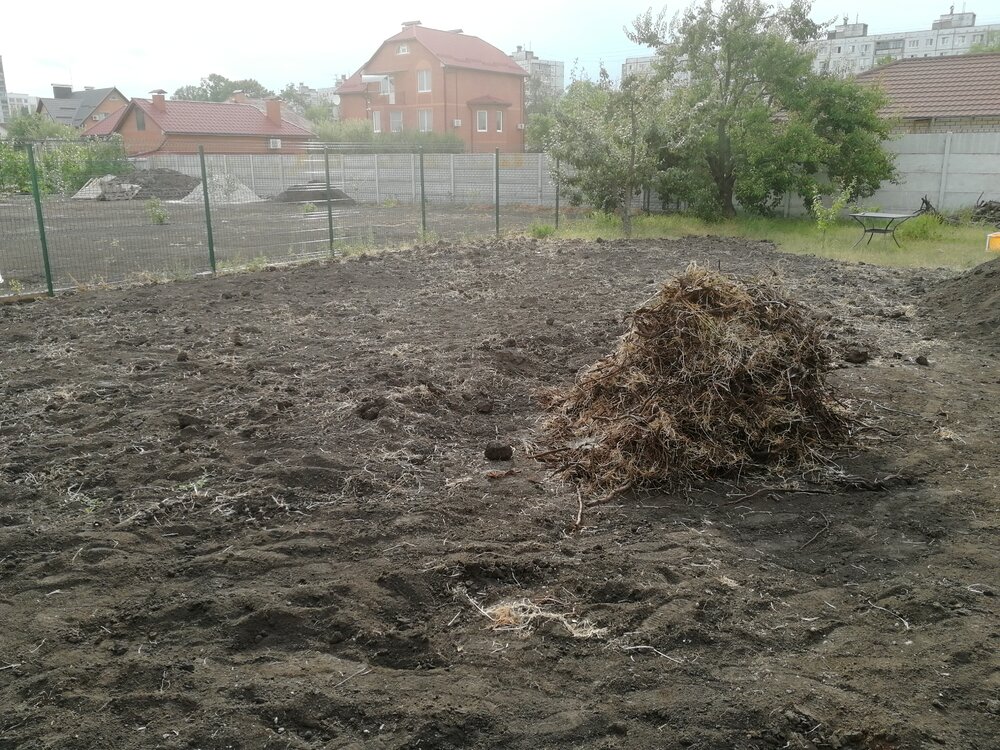

Так мы бросоли пункт первый и перешли у пункту 2: строй-хоз-двор-работы, а именно: завезти чернозем, грубо разравнять техникой, выкорчевать пни и поросль, почистить грунт. По итогу вместо 40кубов чернозема и трудодня экскаватора у нас вышло 2 полных дня трактора, минималка камаза и 130кубов привозного чернозема (и вполне возможно, что понадобится еще). Плюс за двор вывезли под 20кубов грунта-строймусора для дальнейшего вывоза ближе к осени, после подсыпки и планирования под отмостки. Поросль шпанки корчевали экскаватором, сгребали грунт на кучу и затем перебирали вручную :o.

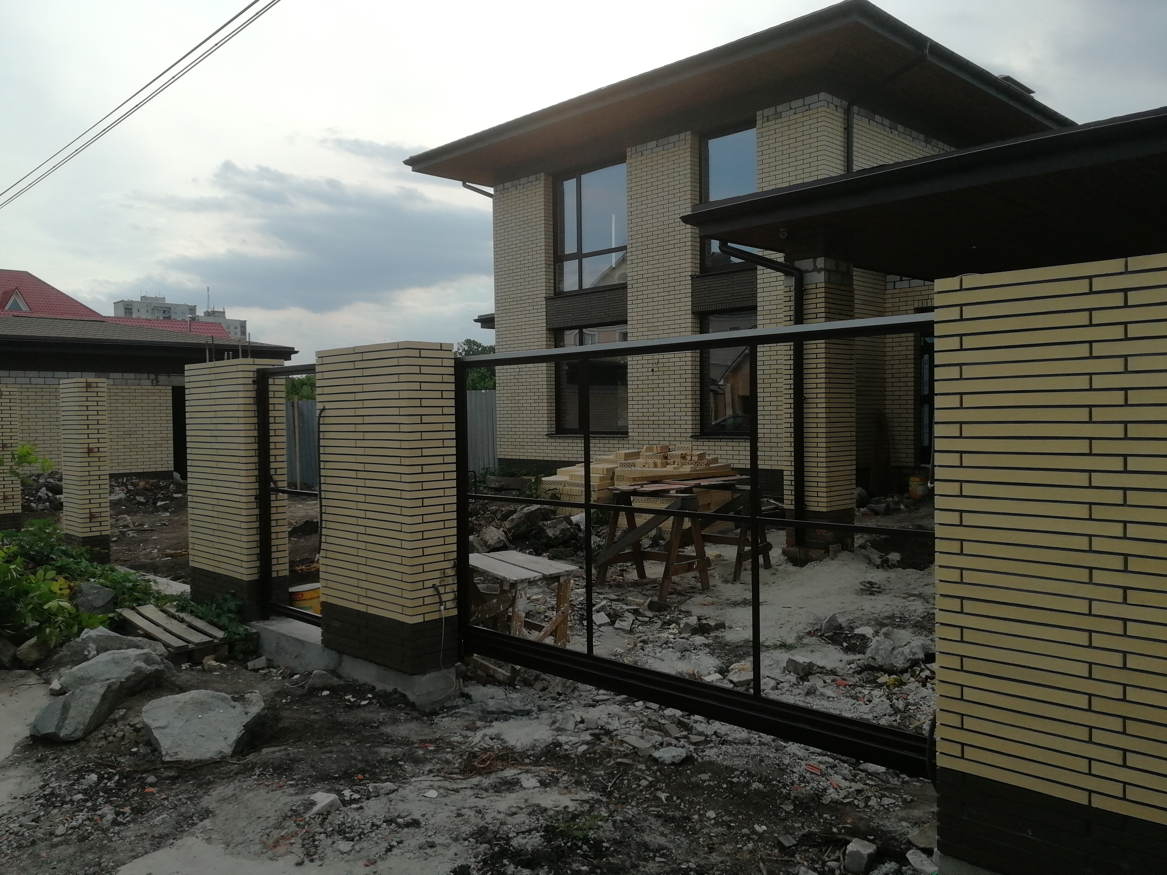

На сегодня почти завершили колонны фасадного забора, и на этой неделе планируем завершить каменную часть уже полностью, включая невысокий парапет под секциями.

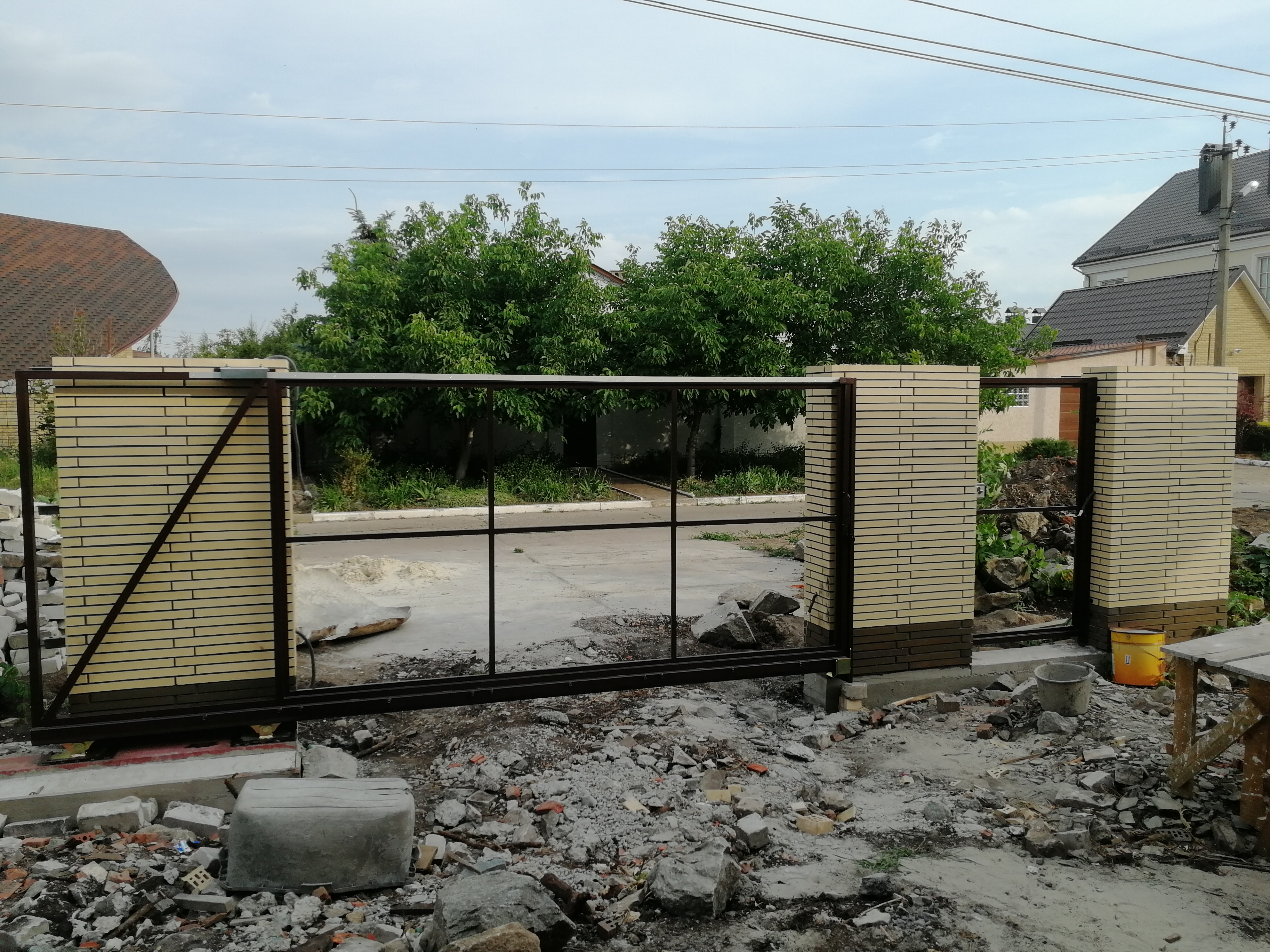

Вчера установили каркасы откатных ворот и калитки (изготовлены и установлены форумчанином movix, за что ему спасибо - все в срок и в соответствии с договором). Они, как и секции забора, будут заполняться двусторонней деревянной горизонтальной шахматкой. Эту нехитрую работу я планирую выполнить самостоятельно из строганой доски 20мм. Дерево приобретено, так что забору таки быть уже в этом году.
Подкрепляю сказанное фотками.

... 130кубов привозного чернозема (и вполне возможно, что понадобится еще)...
По чём у вас это дело и легко ли найти?
Да, найти очень просто, карьер чернозема километров 10 от окружной. Полный олх объяв. Якобы раскапывают ярки и непригодные для пахоты рельефы. Как обычно, чем больше машина, тем дешевле. Я возил машинами 18м3 за 4200грн и 24м3 за 4800. Чернозем на вид вполне себе хороший, хоть на хлеб мажь.
А зачем чернозем завезли?Ж-)
В какие еще варианты, собственно? Дом стоит на бывшем поле, там чернозем. Для правильной разуклонки и вертикального планирования нужно было досыпать 10-40 см грунта. Чем еще сыпать-то, если не тем, что там было изначально?
А что за ворота планируются ? Пытался заказать ворота у упомянутого форумчанина, но меня как то проигнорили :unknown:
Ну там же на фотках они - откатные, нрд зашивку деревом. Про игнор ничего сказать не могу, не замечено.
ЗЫ: Виктор делал ворота с калиткой и для toWeb, я от него и получил рекомендацию
В моем понимании чернозем - самый плодородный и дорогой вариант.
Его ищут с прицелом на выращивание чего-то.
И вовсе не декоративного.
Под газон плохо, надо мешать с песком. При чем в довольно хороших пропорциях, чтобы потом не мучится с гнилями и мхами.
Вот и интересуюсь.:rolleyes:
доброго дня!
що означає "проигнорили"?!
напишіть, будь ласка, у приватні коротко по ситуації.
дякую!
Дякую за теплі слова і за замовлення!

Ну, честно говоря, альтернатив особо я не вижу, не глину же или песок везти. Да и цена практически такая же, как и на песок. Потому привезли грунт естественный для участка, т.е. чернозем.
Про газон - любопытно. Соседи себе вот-вот рулонный газон стелить будут, а готовили грунт они - именно чернозем, без песка. Посмотрим внимательнее за процессосом...
Таки чистый чернозем слишком тяжелый и жирный. И не только для газона. Я когда начал озеленять участок после первой же посадки понял что в чистом виде его использовать не очень и поэтому теперь при всех посадках смешиваю его с песком 50/50.
Ну, я тоже завез в конец участка камаз песка для этих целей. Думал еще конского навозу привезти по примеру соседей, но прогнал от себя эту вонючую мысль прочь :)

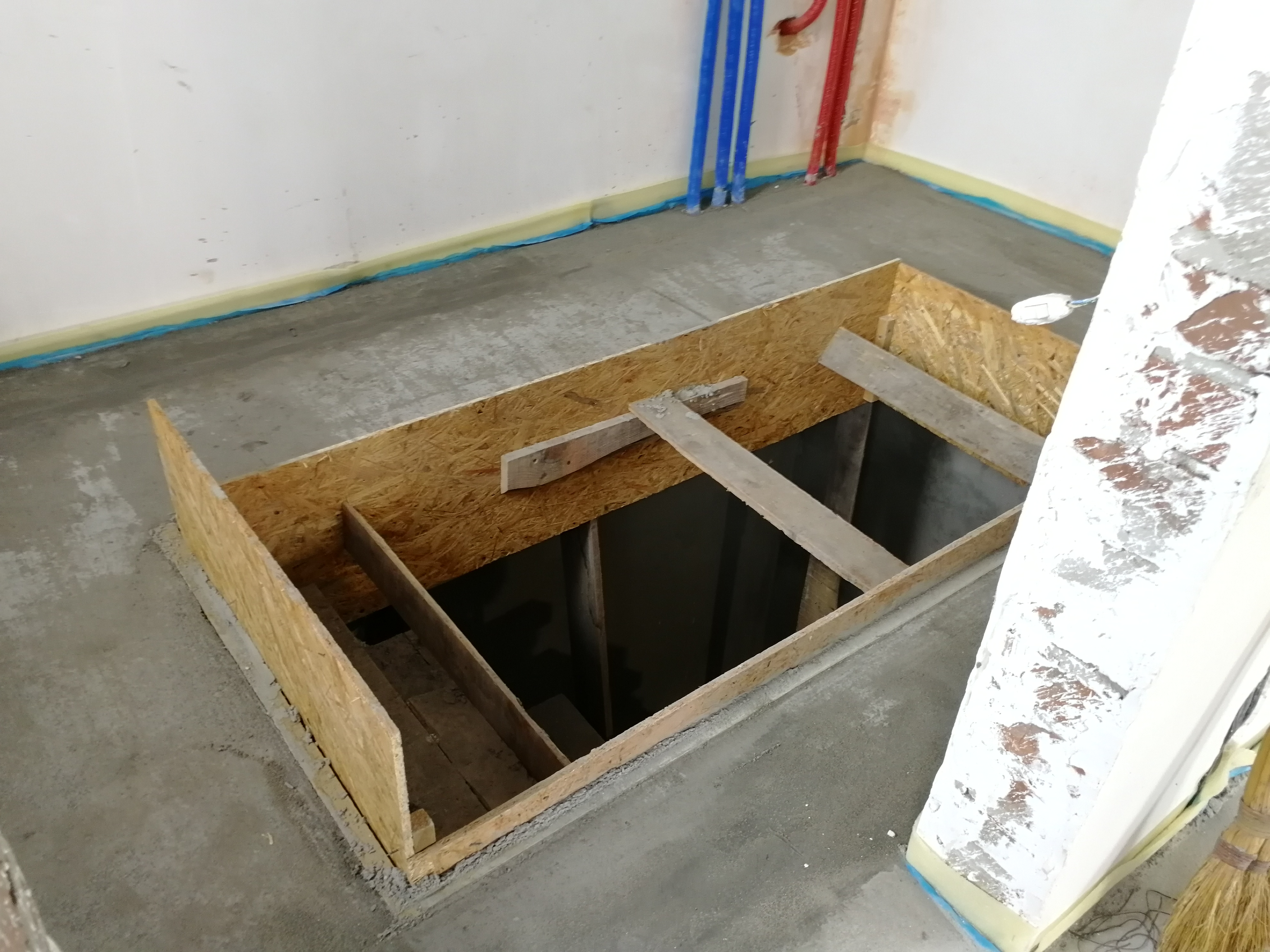

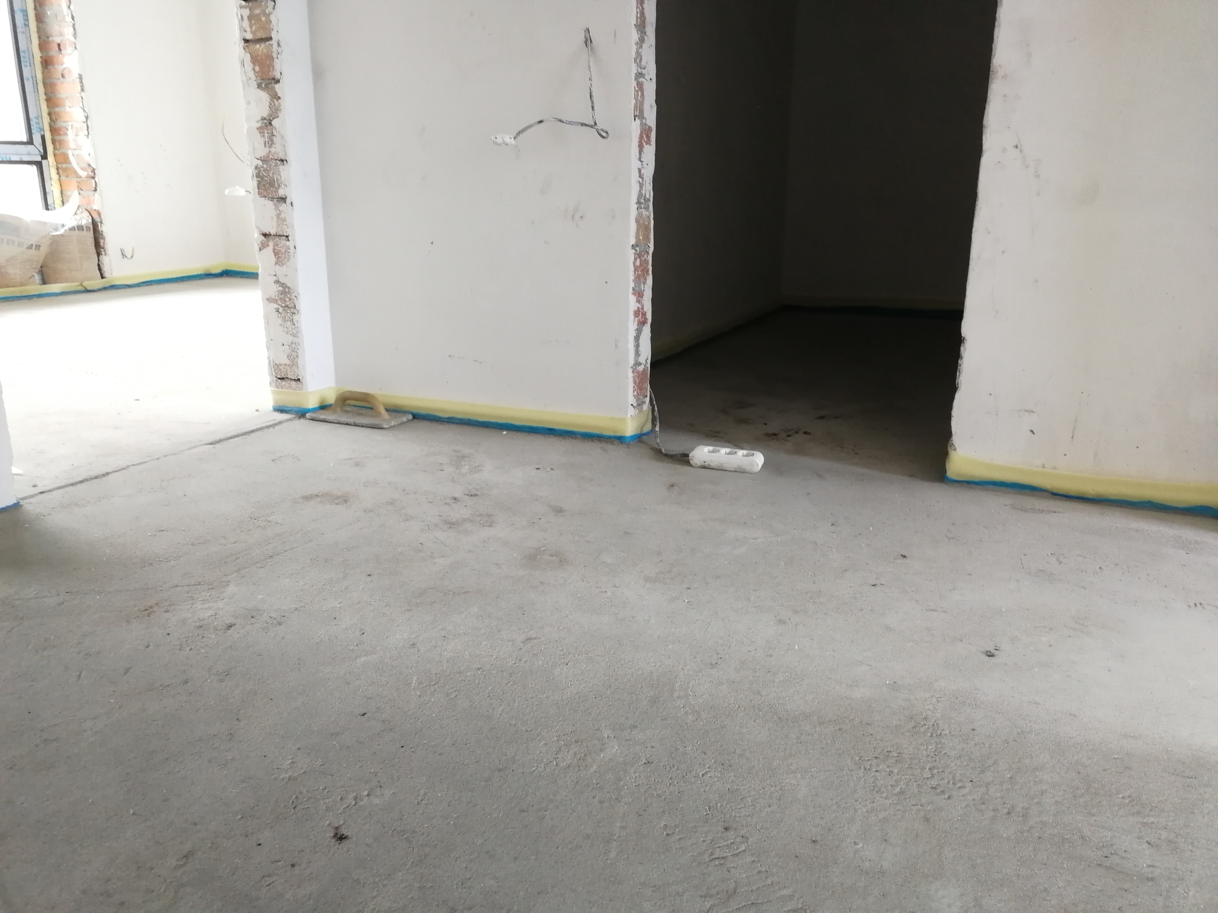

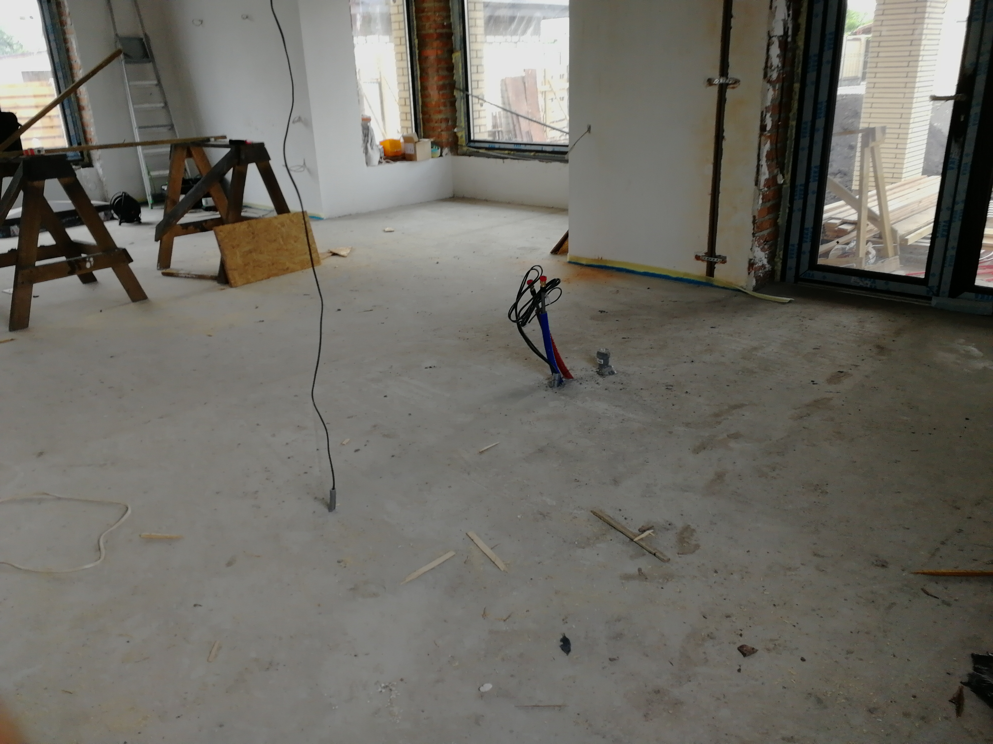

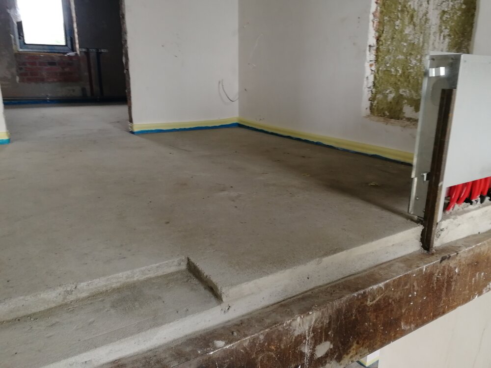

Залити чистовую стяжку по своему дому. Стяжка цементнопесчаная, с добавлением фибры, без металлосетки, на тугом растворе с пластификатором Сика, толшина ~7см. Результатом и ценой в целом доволен - на 160м2 ушло~12кубов песка, ~3т цемента, 30л пластифткатора и сколько-то фибры. Итог ~260грм/м2 за работа+материалы.

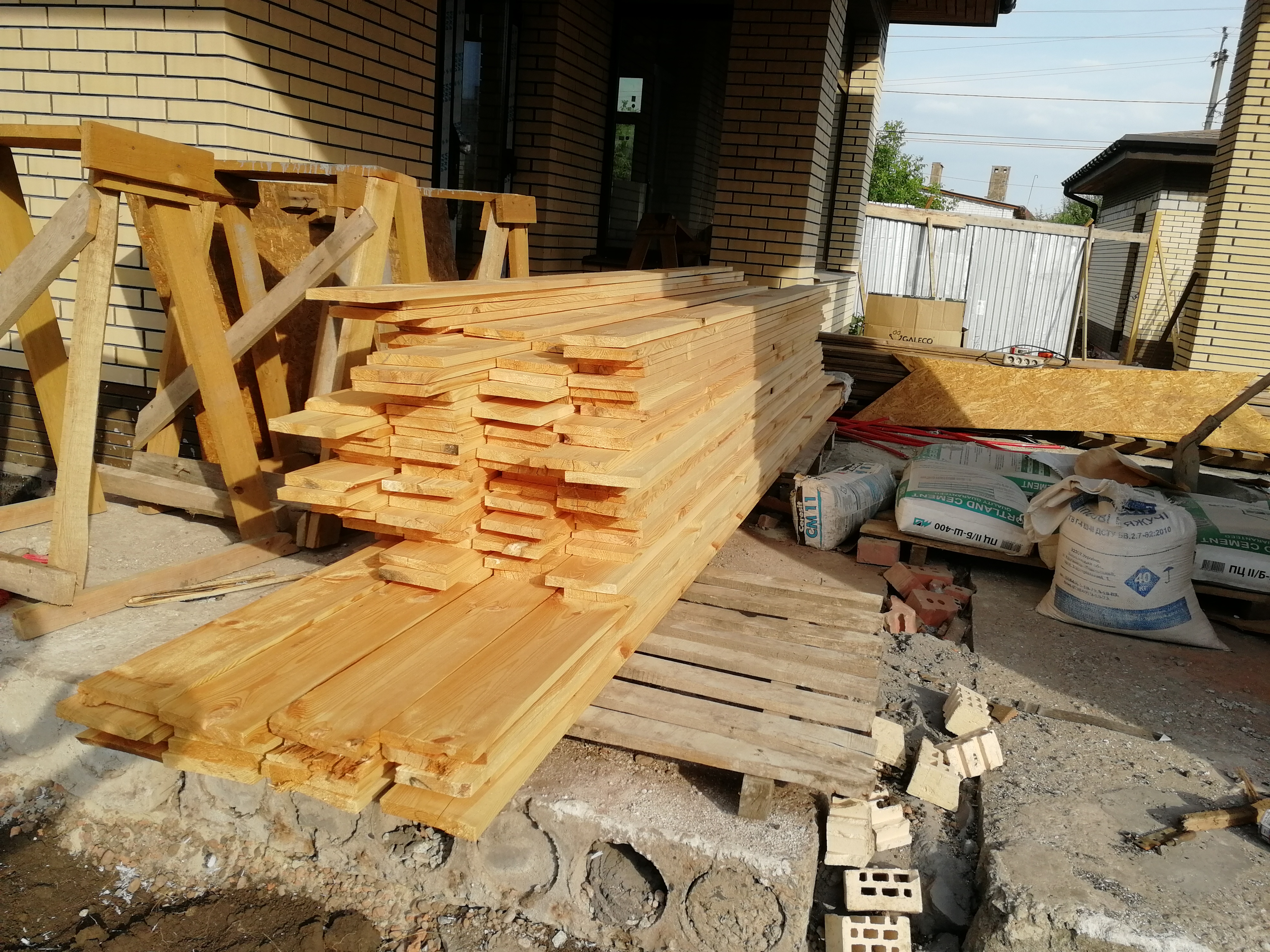

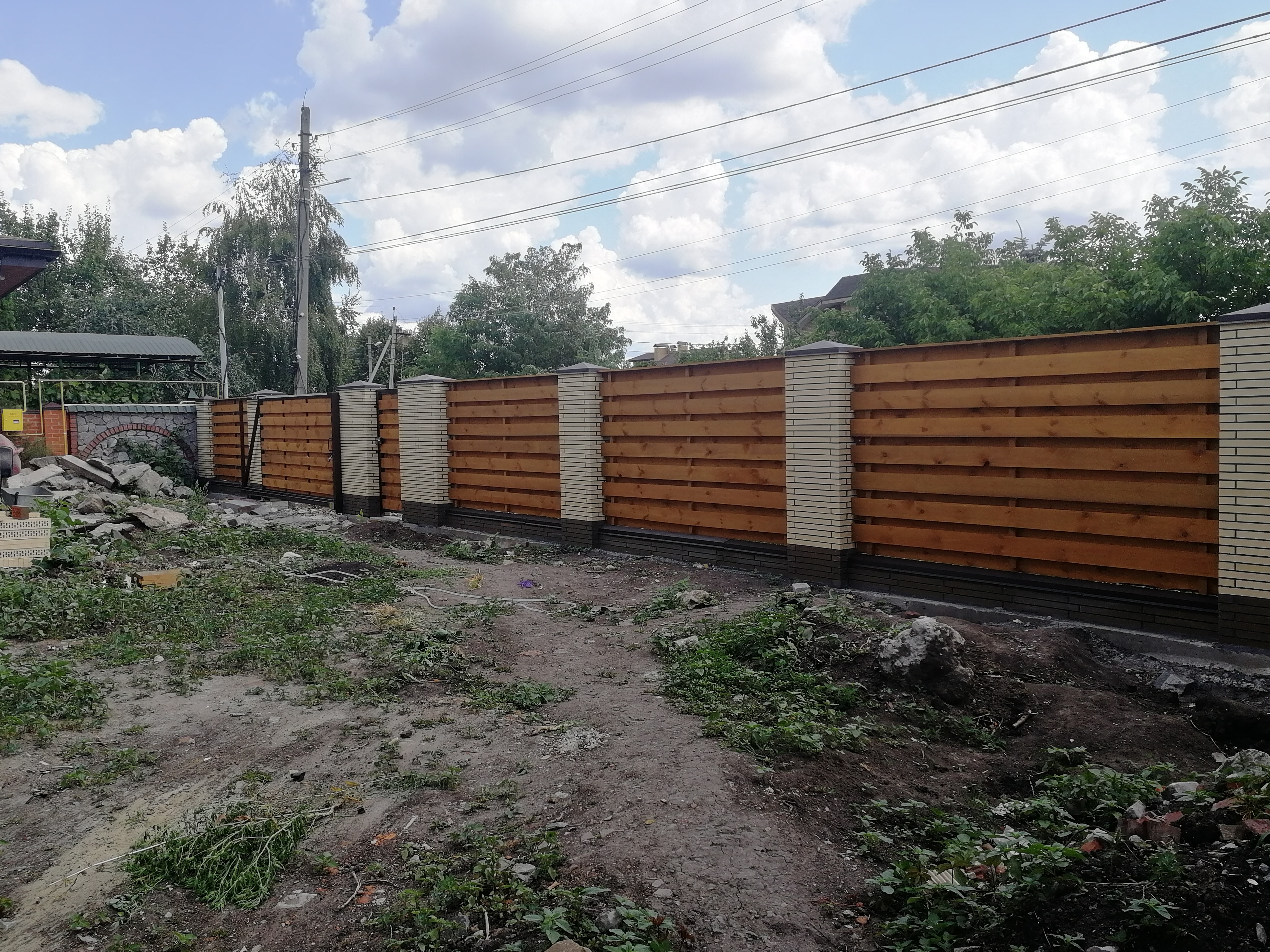

Доделали забор. Процесс растянулся, поскольку деревянную часть я решил делать самостоятельно. По покраске решил таки опробовать шведский раствор. Эстетика вышла (на мой вкус) вполне приемлемая, а устойчивость к погоде покажет время.

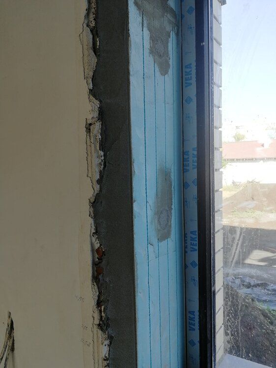

Приступили к утеплению и отделке откосов, гипсокартону и бетонировке въездной площадки и ступеней, фотки по этой части докину чуток позже.
Фото забора сделал со двора, вид с улицы практически идентичен.

Не пробовал найти кто сделает отливы/парапет на цоколь без стыков? Знаю, что не всех есть такой станок (у многих до 2 метров) но себе хочу цельной планкой сделать.

Шведский состав-, на 10л сколько купороса кидали? Варить сильно геморно было?

Шведский раствор купил у форкмчанина jibs, 1400грн за 20 литров (разводится еще вдвое). Красил в два слоя, еще и несколько литров осталось.

Со стяжкой в плане щебня и сетки я не засорачивался особо. Аргументирую тем, что єто не полы по шрунту, а по пирогу пк/эппс. Потому фибры, посчитал, вполне достаточно для армирования, и плотного раствора для "марочности" коржа стяжки
А в какой пропорции мешали? Просто я сейчас лью и у меня выходит где то 1.5 тонны цемента, так у меня 90 квадратов и щебень, тоже стяжка 6-7 см, я лью 1-3-3 на 500 цементе, щебня кстати брал 3 куба, еще больше половины лежит, хз как его померять сколько уйдет
И сколько конкретно за работу отдали? (это я для себя, чтоб с жены компенсацию потребовать :D)
И вопос, стяжку перетирали? Ну в смысле после того как правилом неровности срезал - полиуретановой теркой с водой терли?
Ну по стяжечным вопросам, как известно, признанным специалистом является форумчанин Василий (aka мастерок), по инструкциям в его ветке я и выдавал техзадание ребятам строителям.
За работу взяли 120грн.м2.
Стяжку перетирали только в двух комнатах, где планируется укладка ламината. Это всего 30м2. остальные 130 пойдут под плитку, и они не перетирались. Только правилом срезалось.

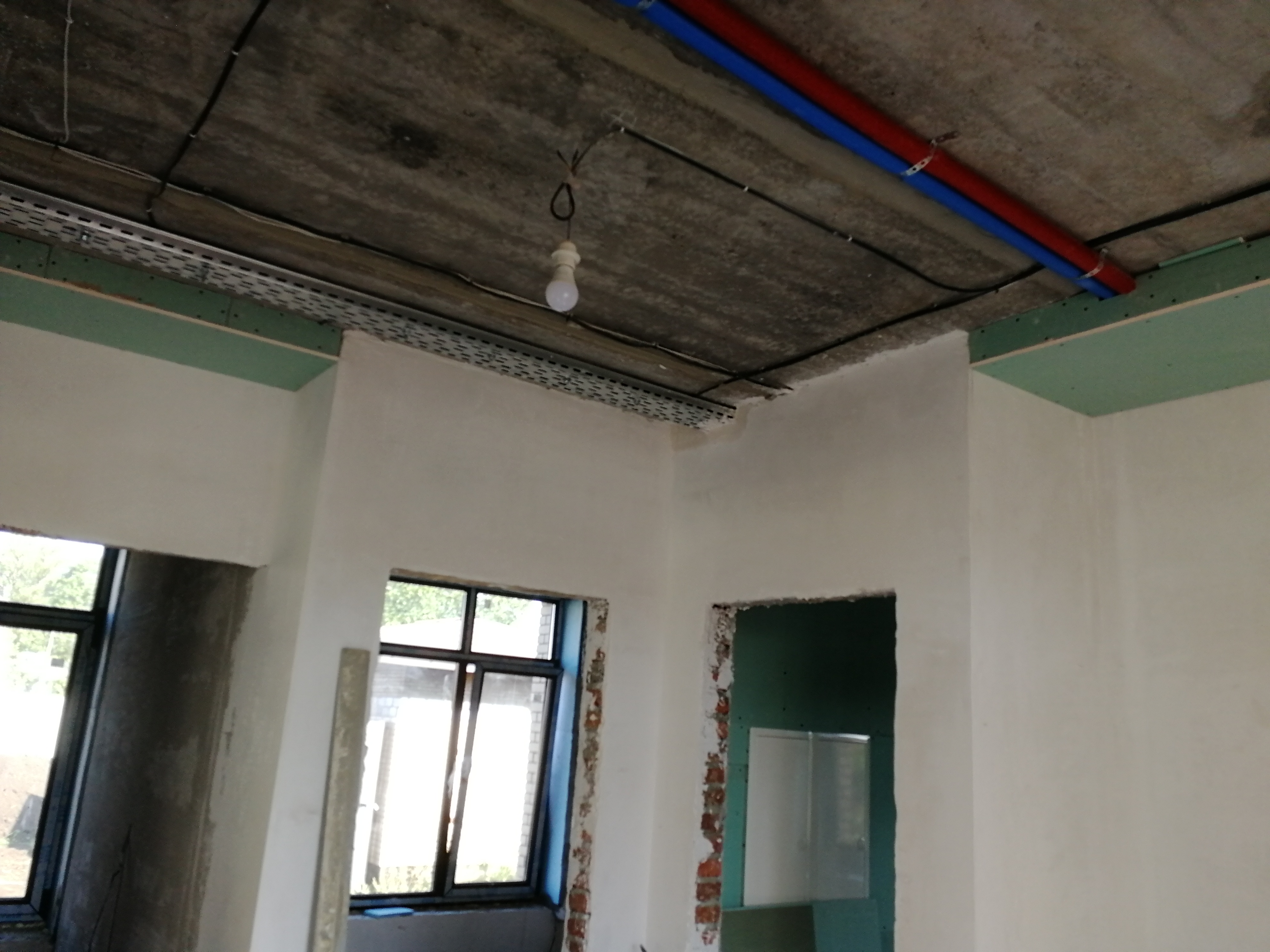

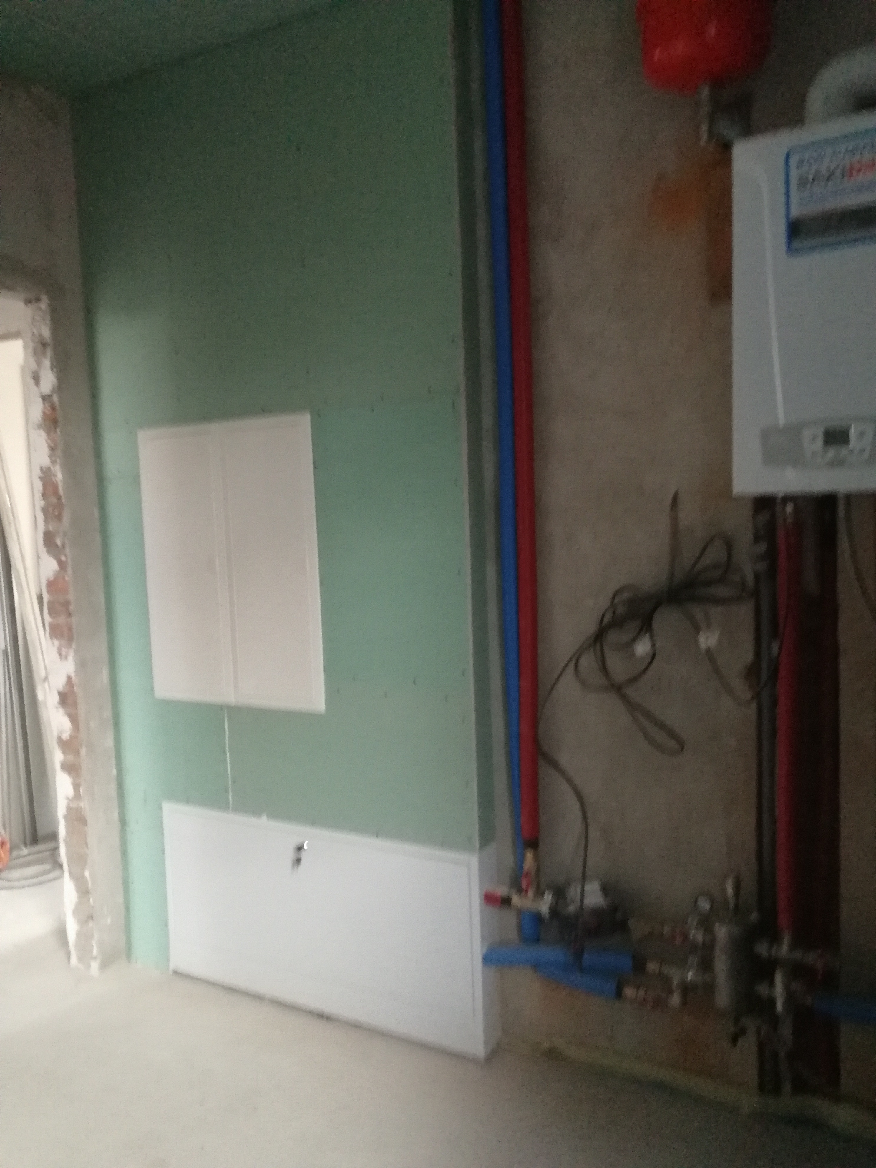

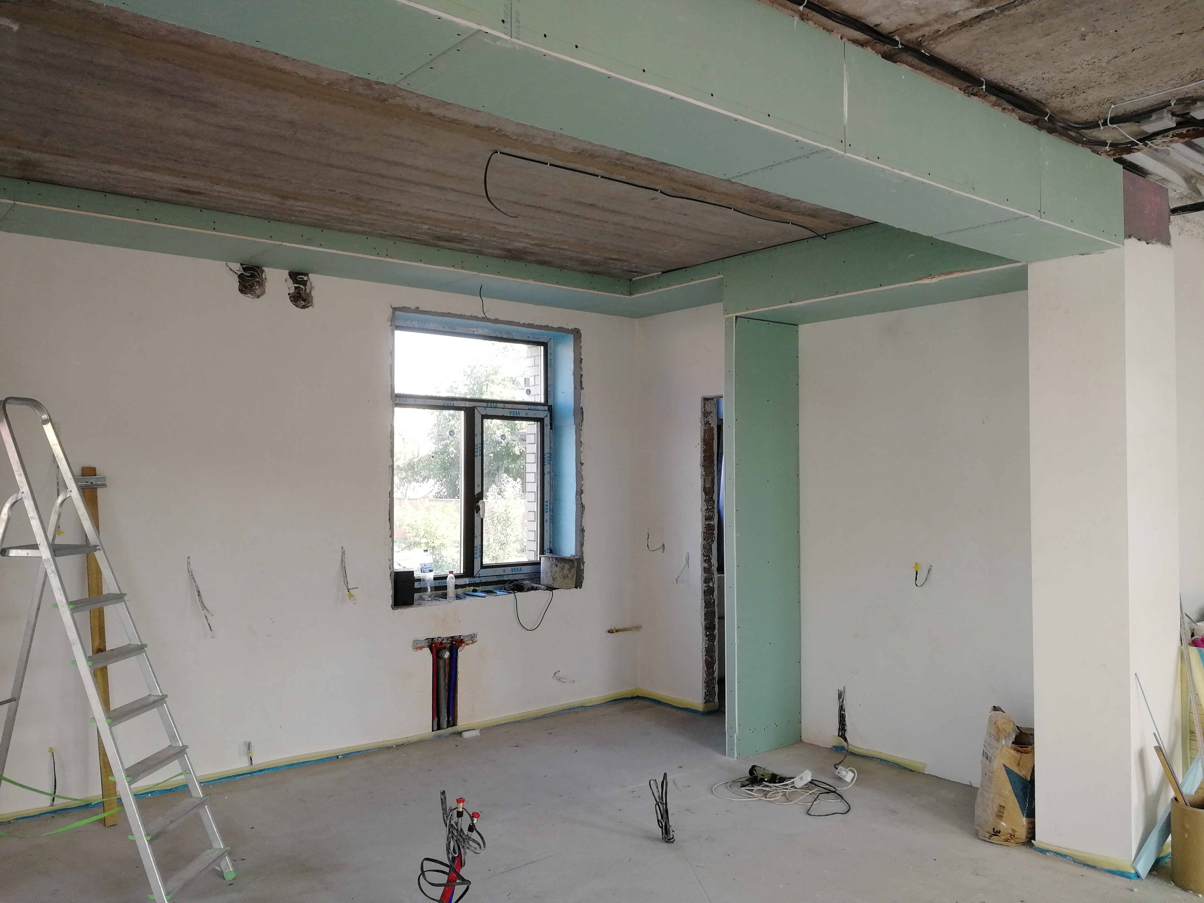

Немного гипсокартона. Зашиваем им только короба над мебелью, несущую балку, нишу под кухонную мебель, потолок вокруг лесничного проема. Единственное помещение с потолком из гипса - топочная. Остальные - будет натяжной белый матовый.
Ну и утепляем откосы эппсом, где сколько влазит...
