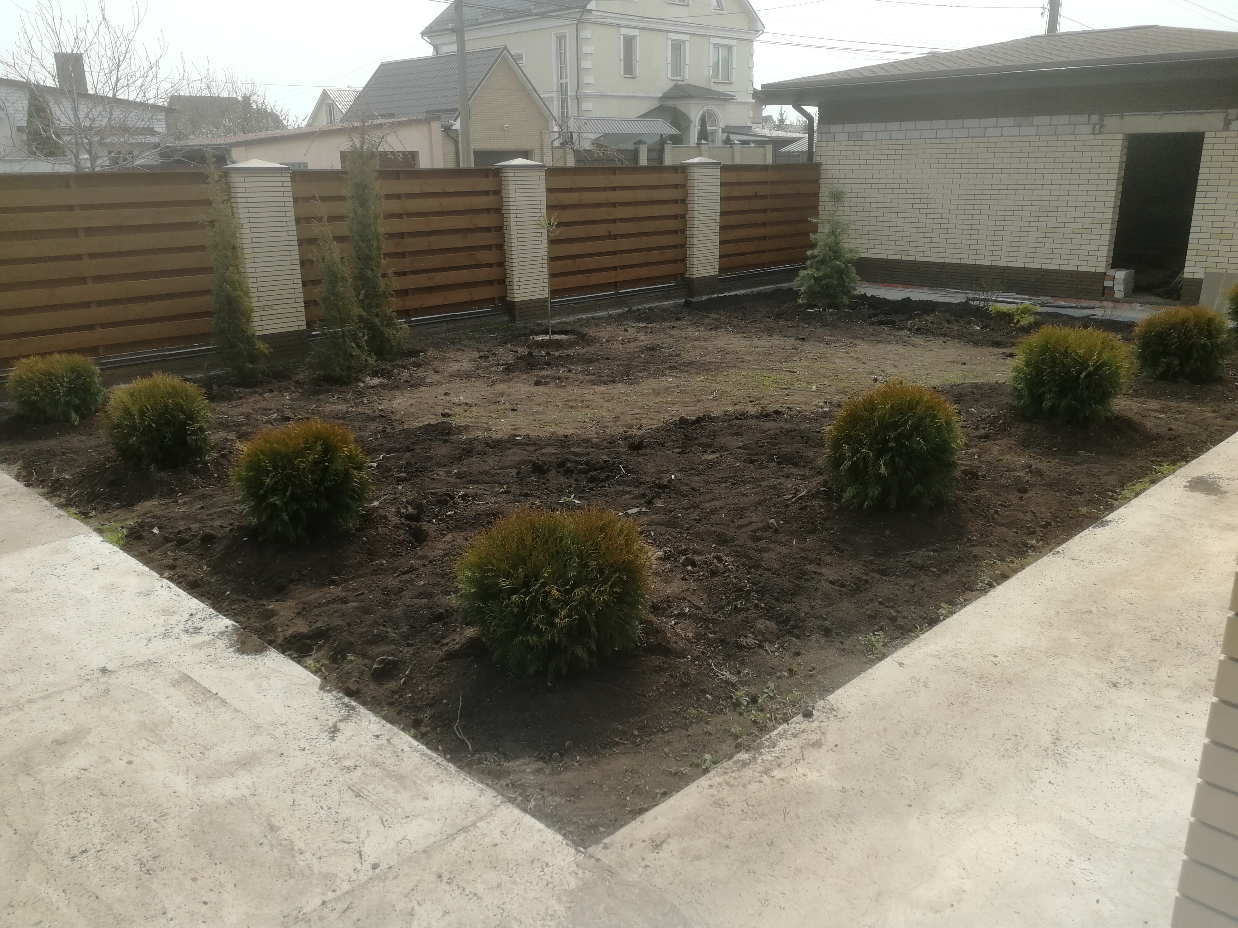

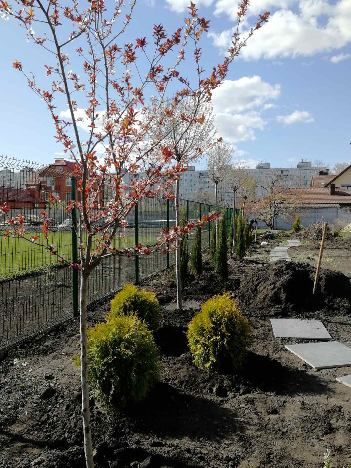

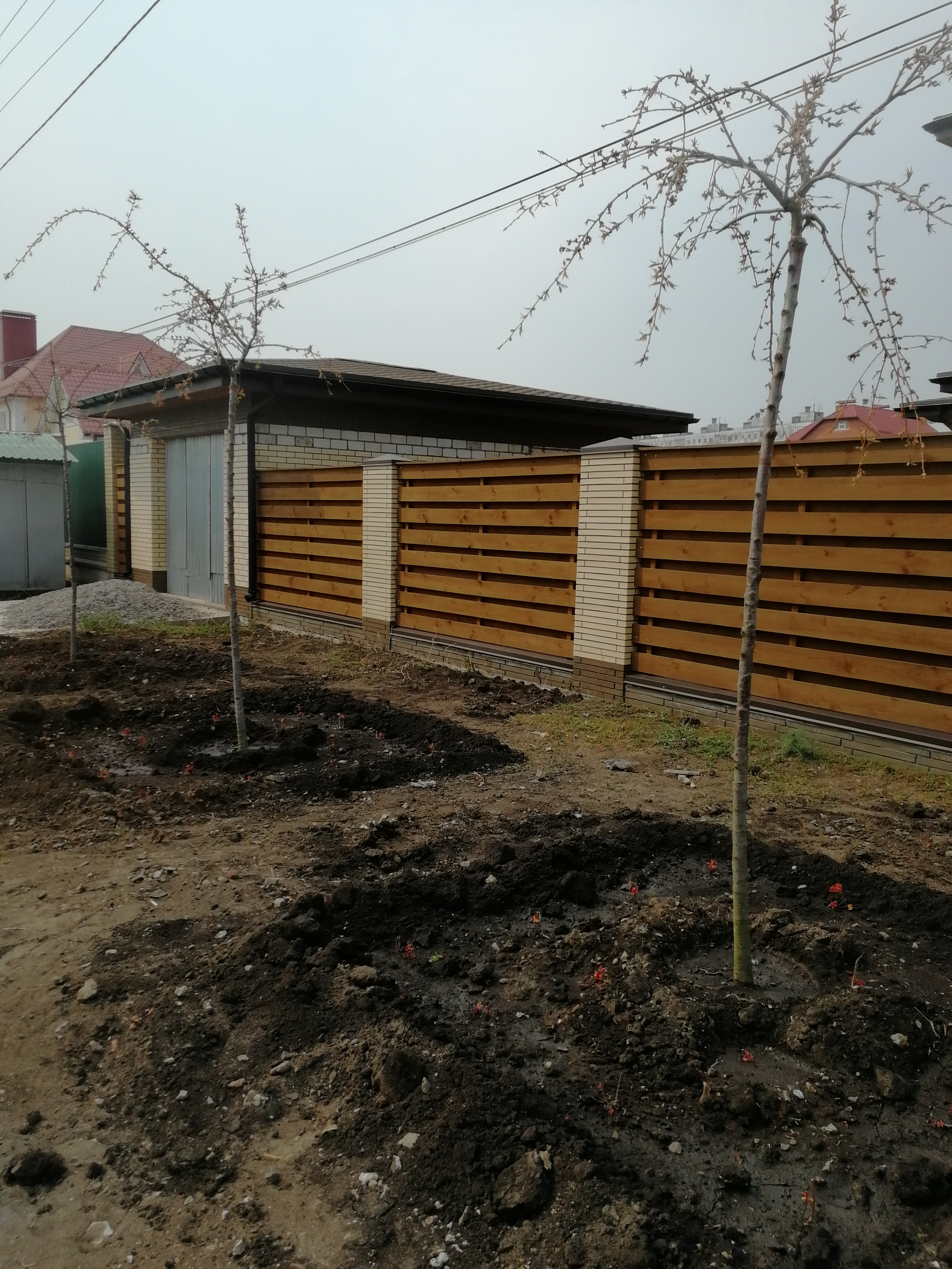

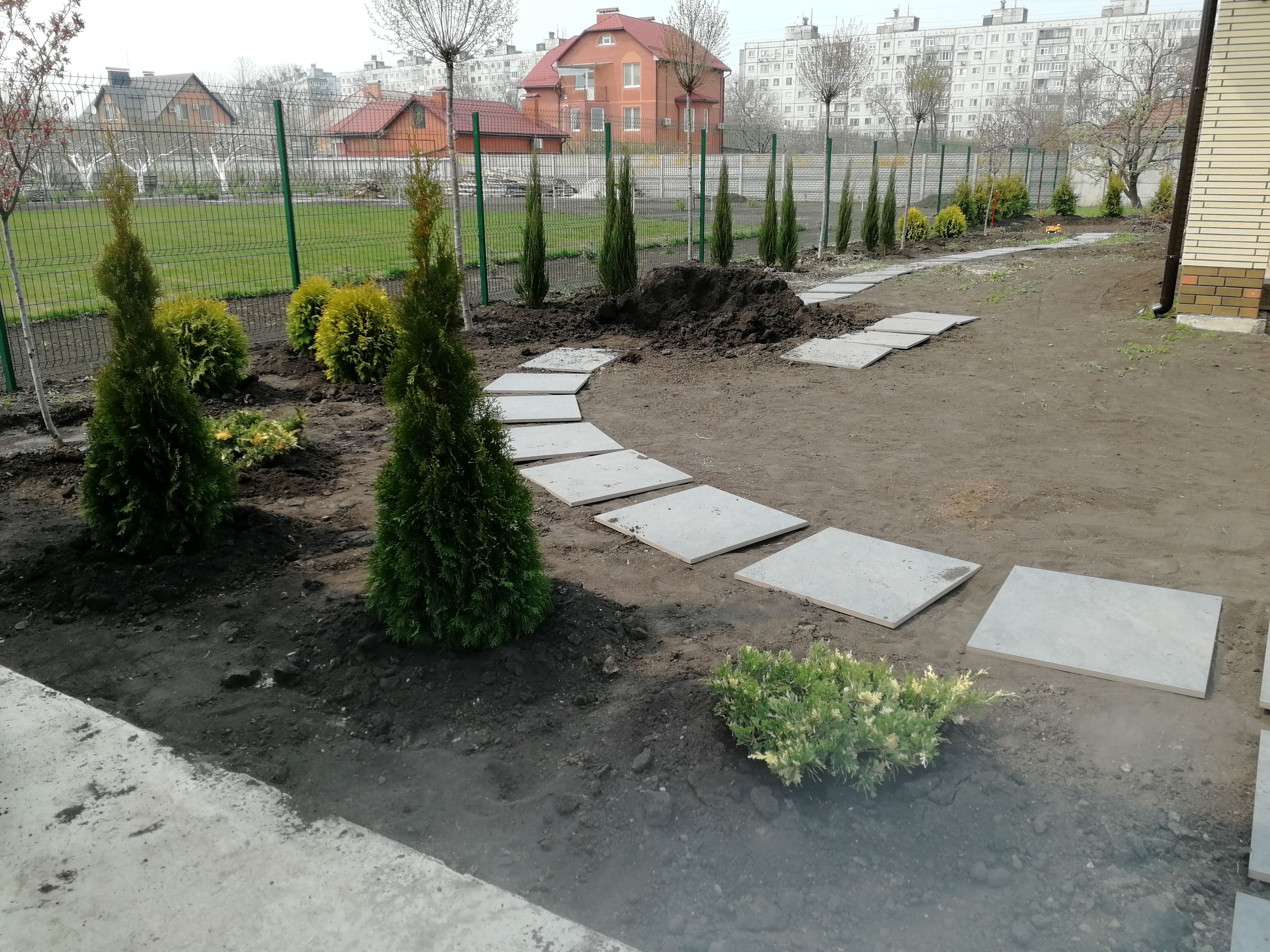

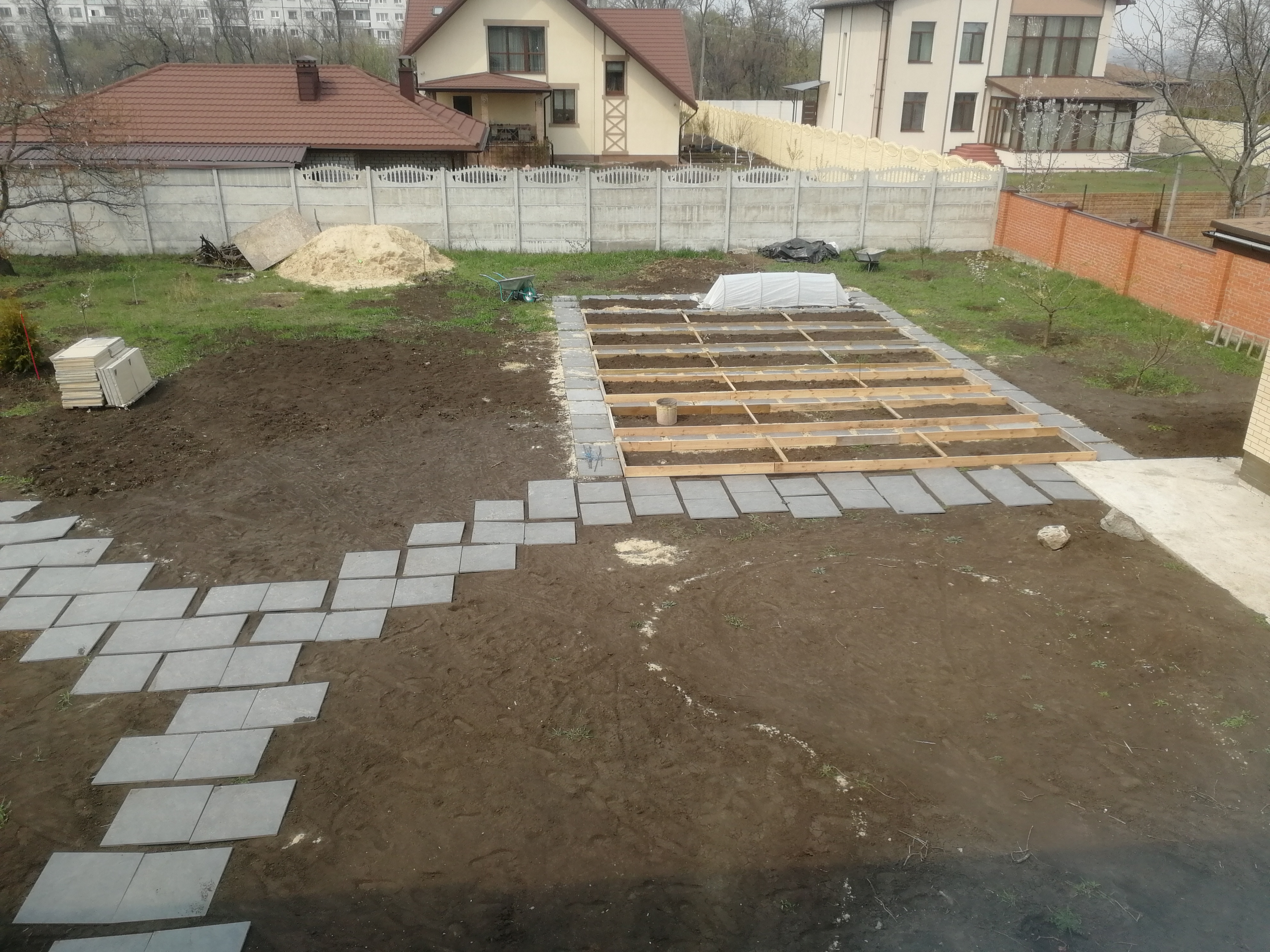

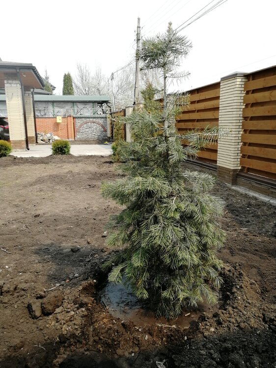

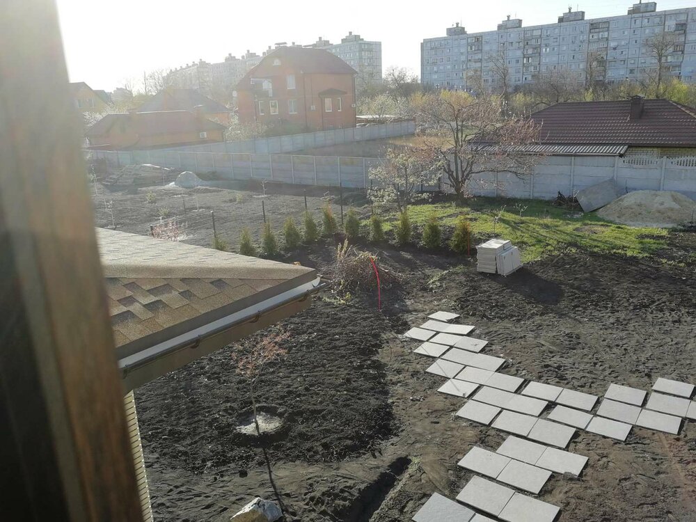

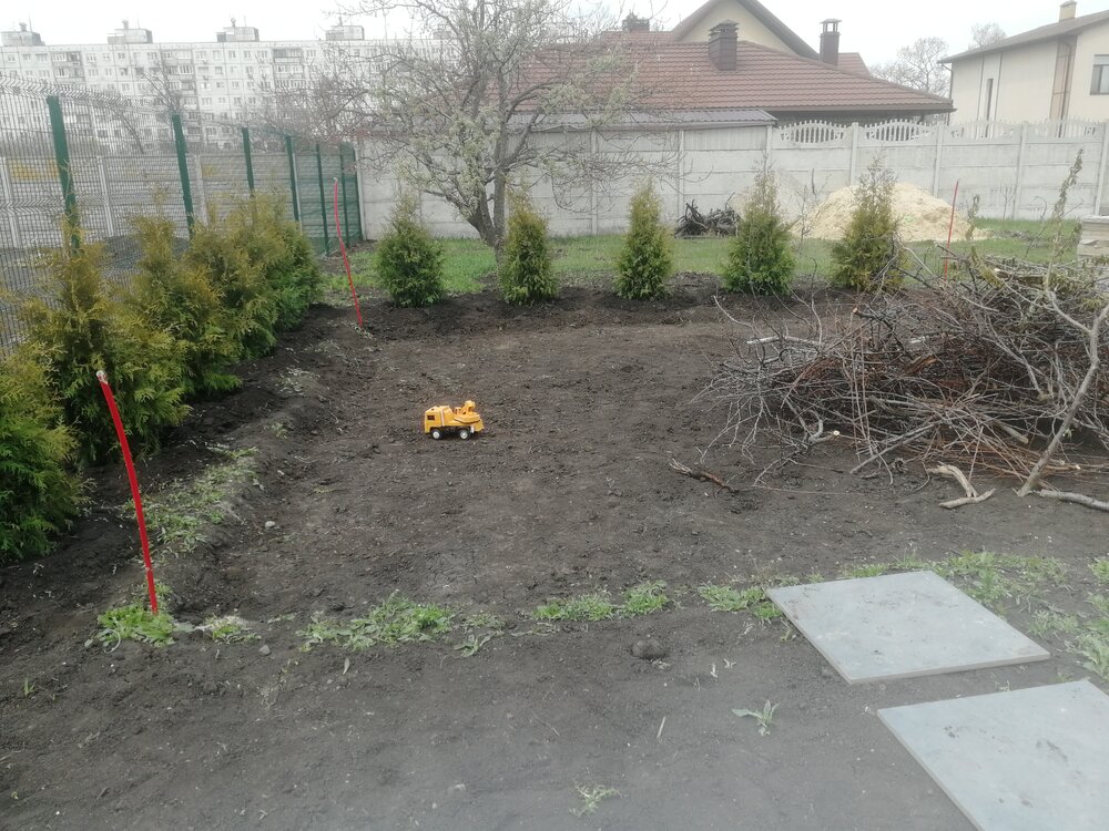

Обновим темку. За месяц частично облагородили и озеленили двор: спланировали/подровняли, определились с открытой площадкой, дорожками и огородом.
Кроме привычных туй и можжевельников мы посадили штамбовые вишни и сакуры, а также декоративные сливы и яблоню. И пихту. Добавили немного кустиков типа спиреи и вейгелы. Этой весной мы осилили толко половину двора по части основных высадок. Вторая останется, вероятно, на осень, а автополив с газоном на следующий сезон.
Выделили часть территории под грядки. Слепил временный вариант бортов грядок из остатков дерева. В будущем планируем заменить на ДПК.
Дорожки и открытая площадка утверждены: керамогранит по гравийной подсыпке 10-15см. На фотках наброски того как должно быть.

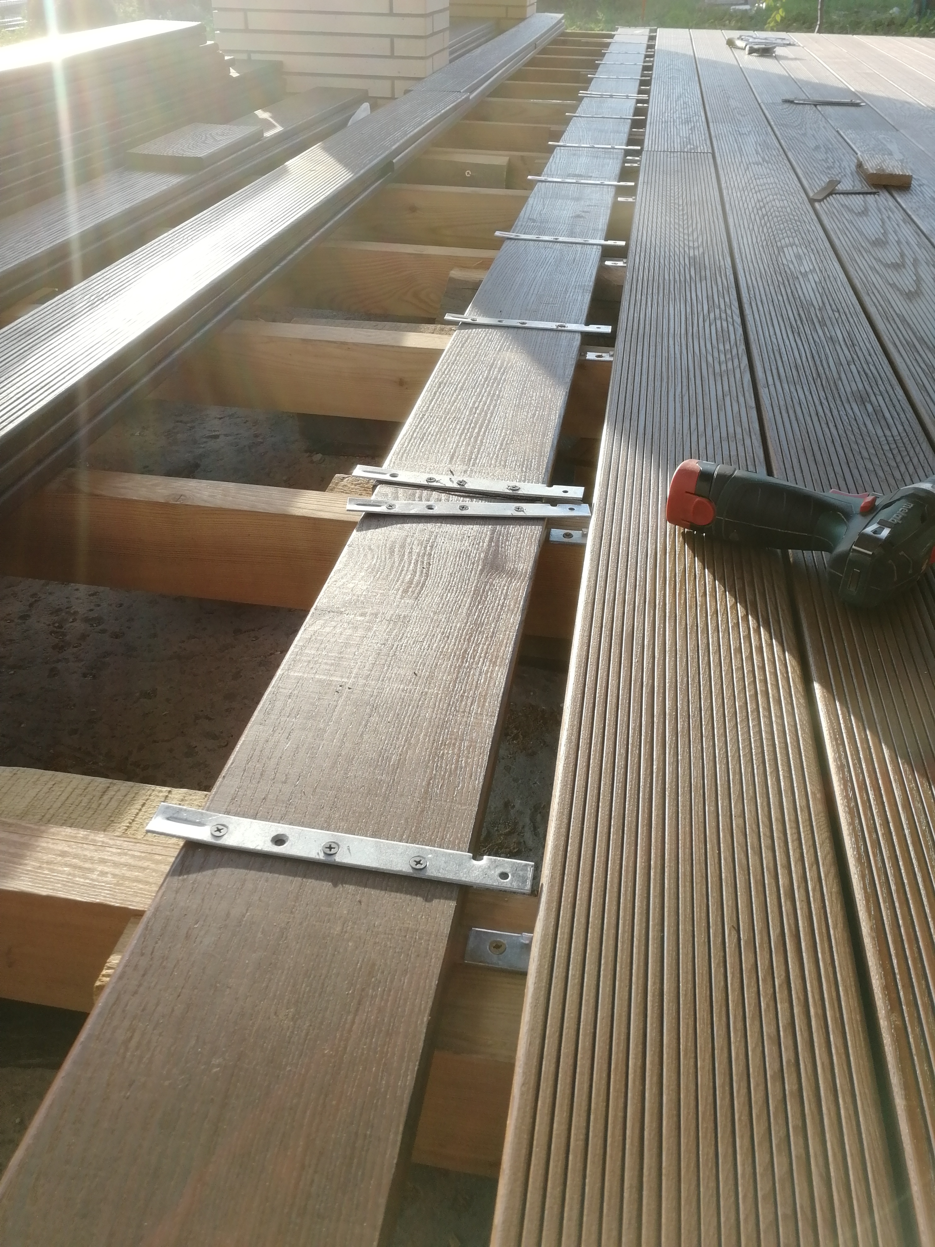

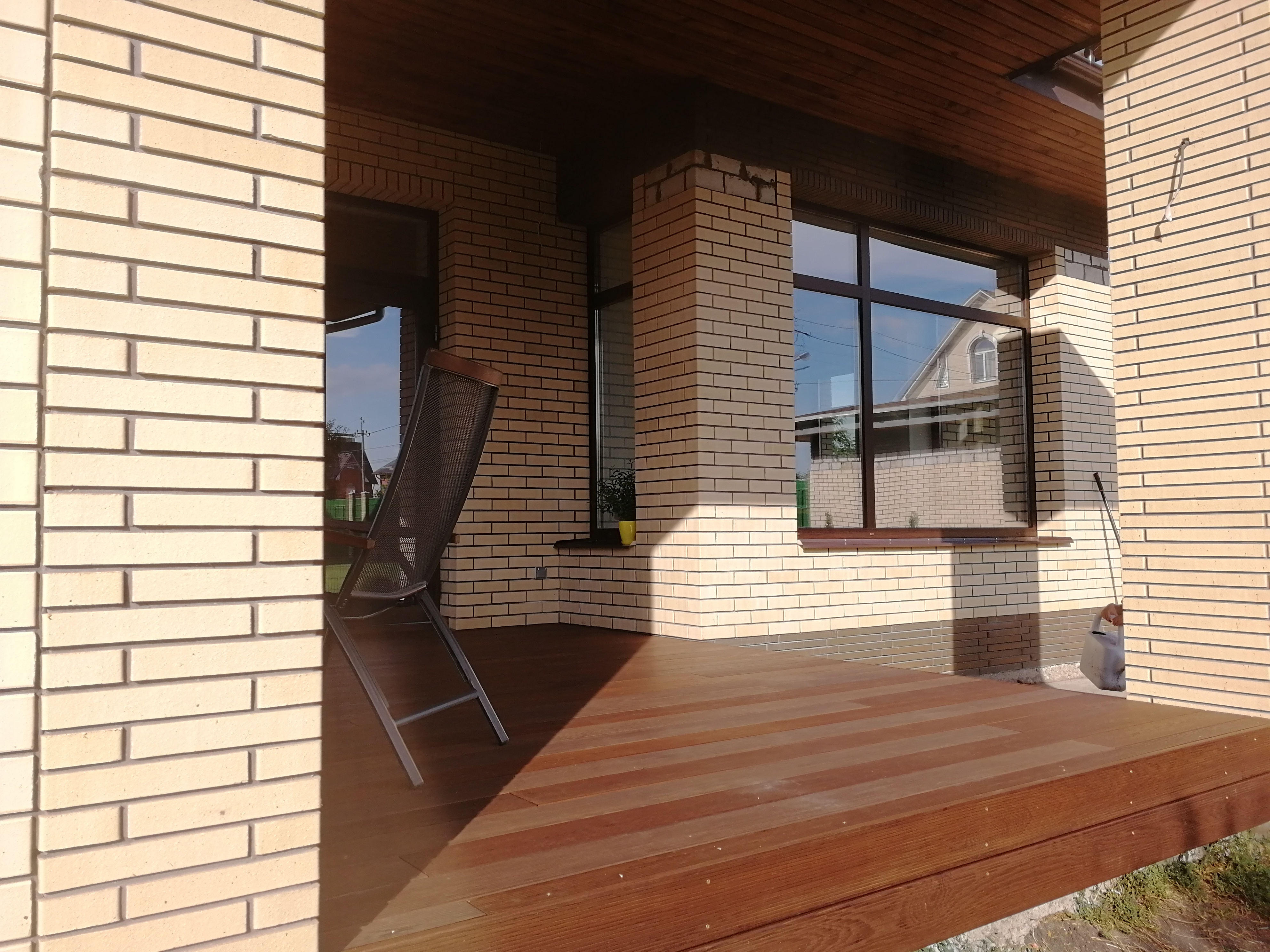

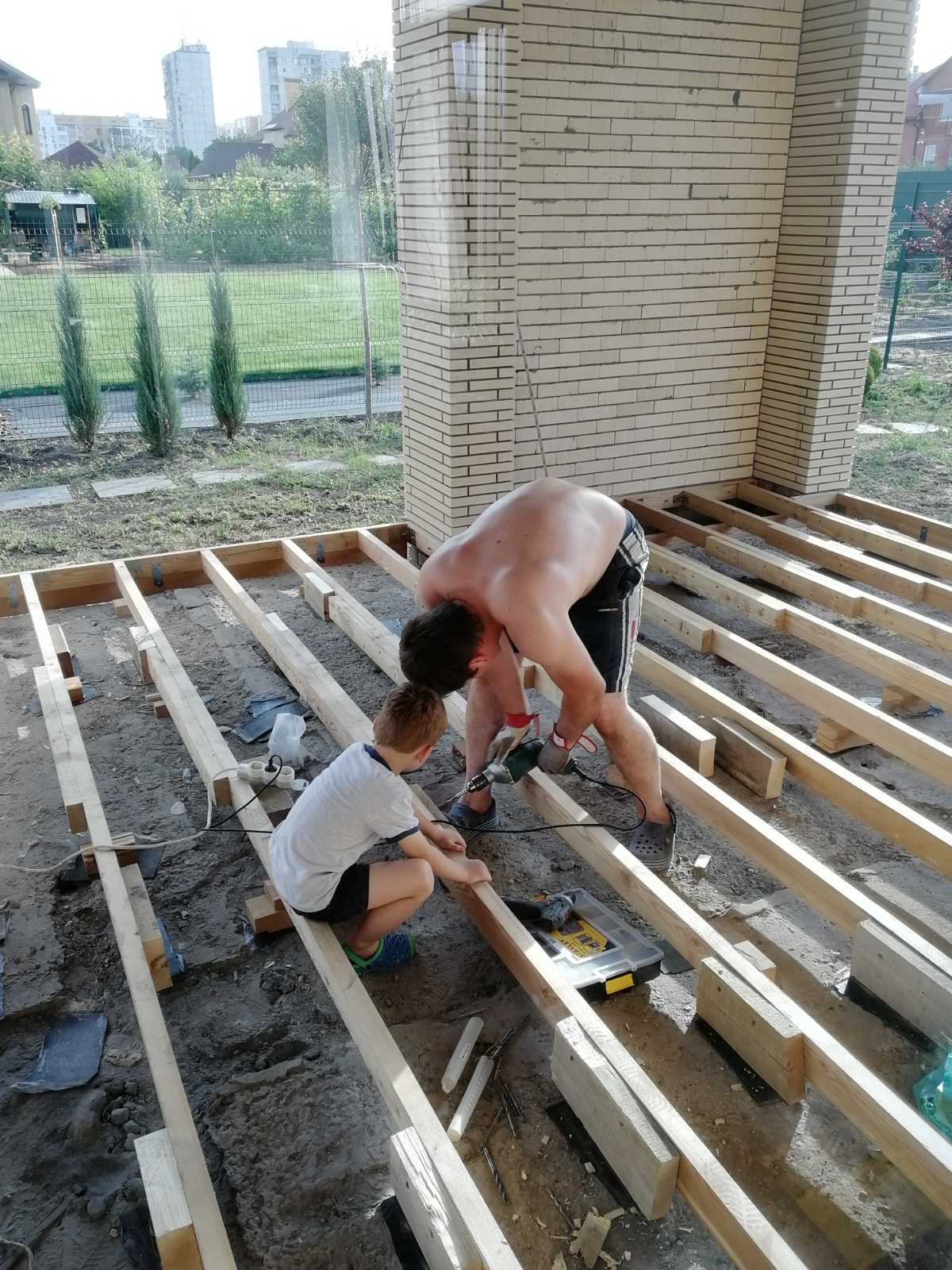

Всем привет! В этот "субботний" год в доме делается совсем немного, потому и постов в теме не густо. Но тем немногим что есть, рад поделиться.

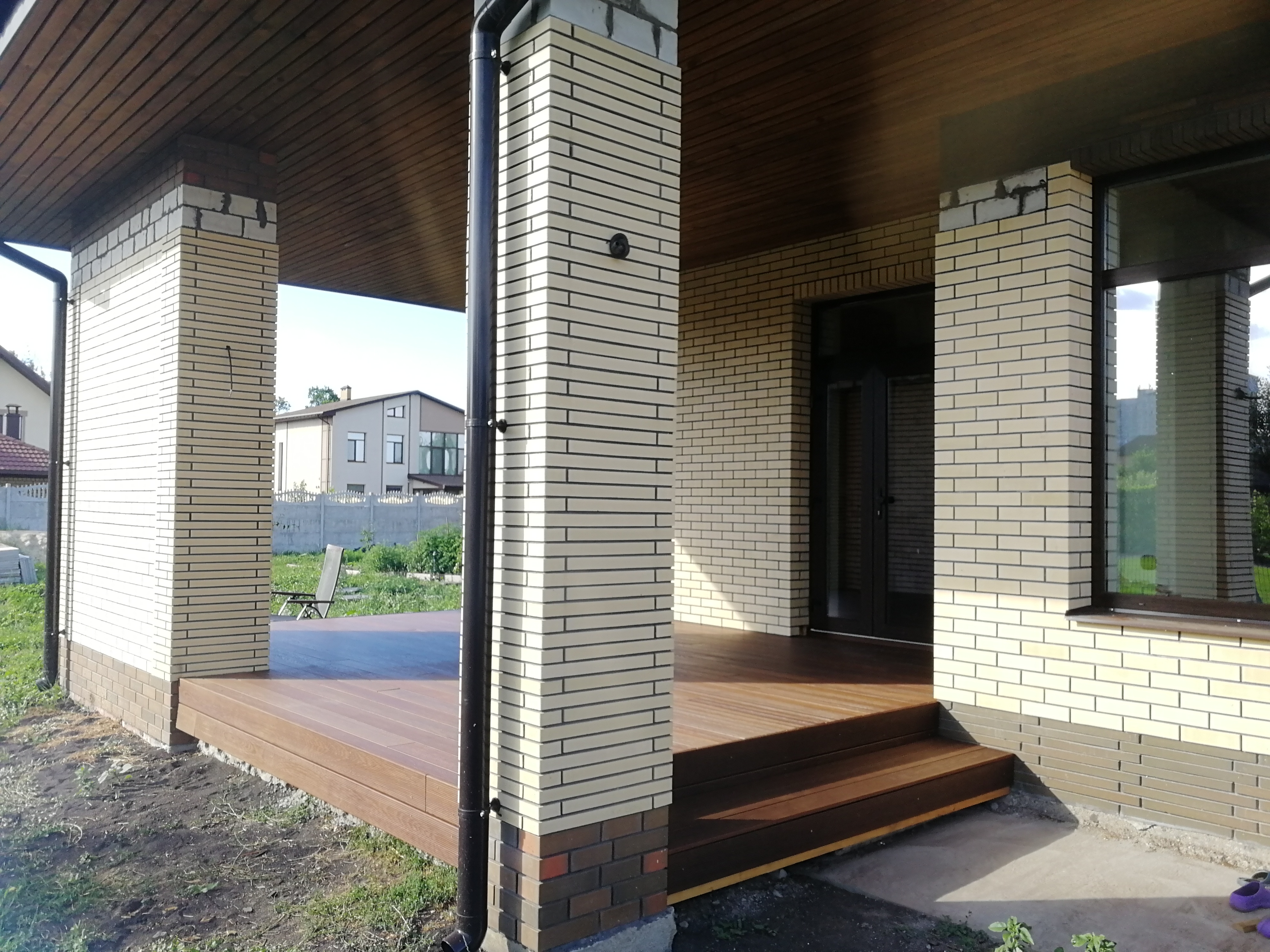

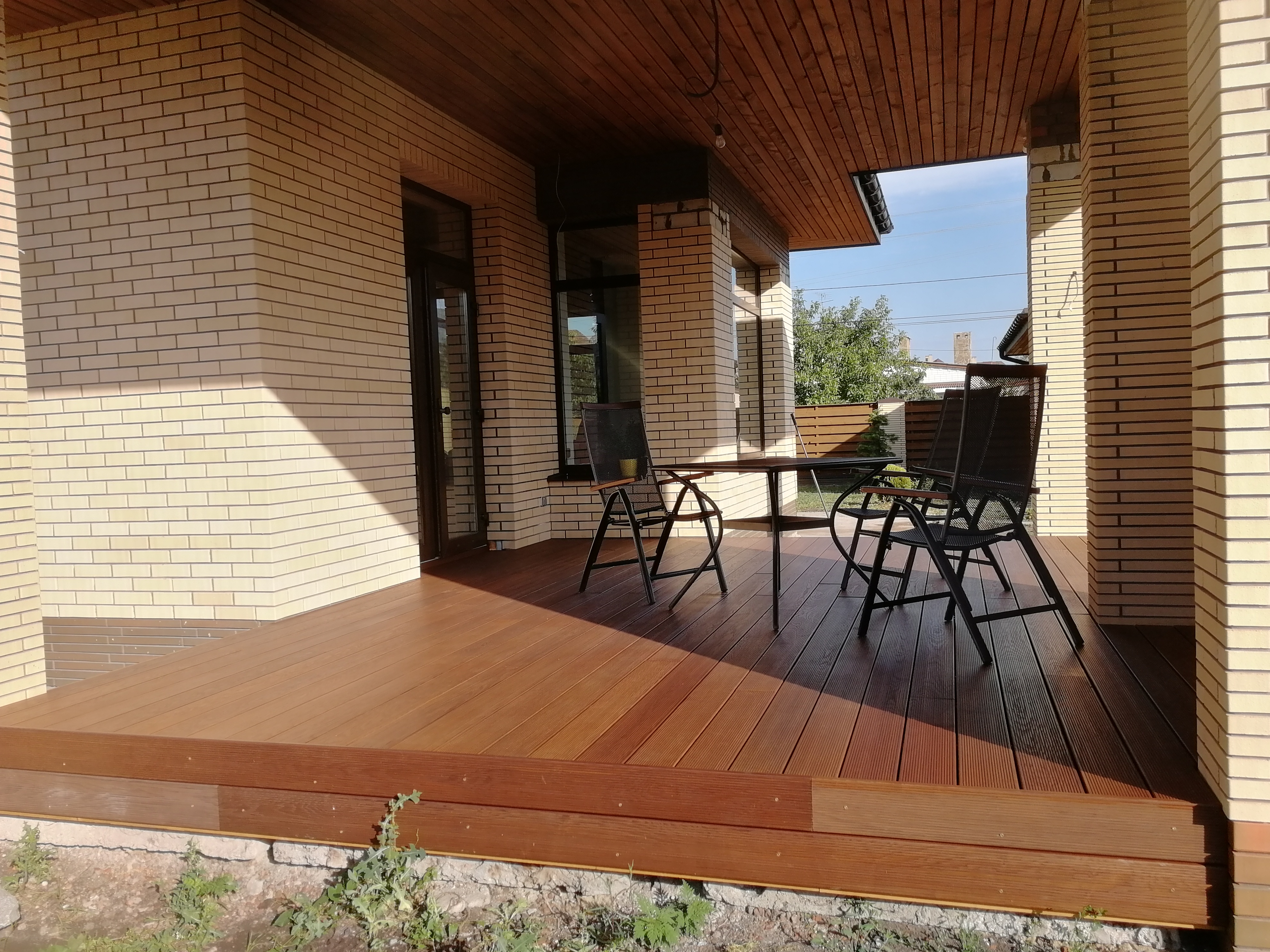

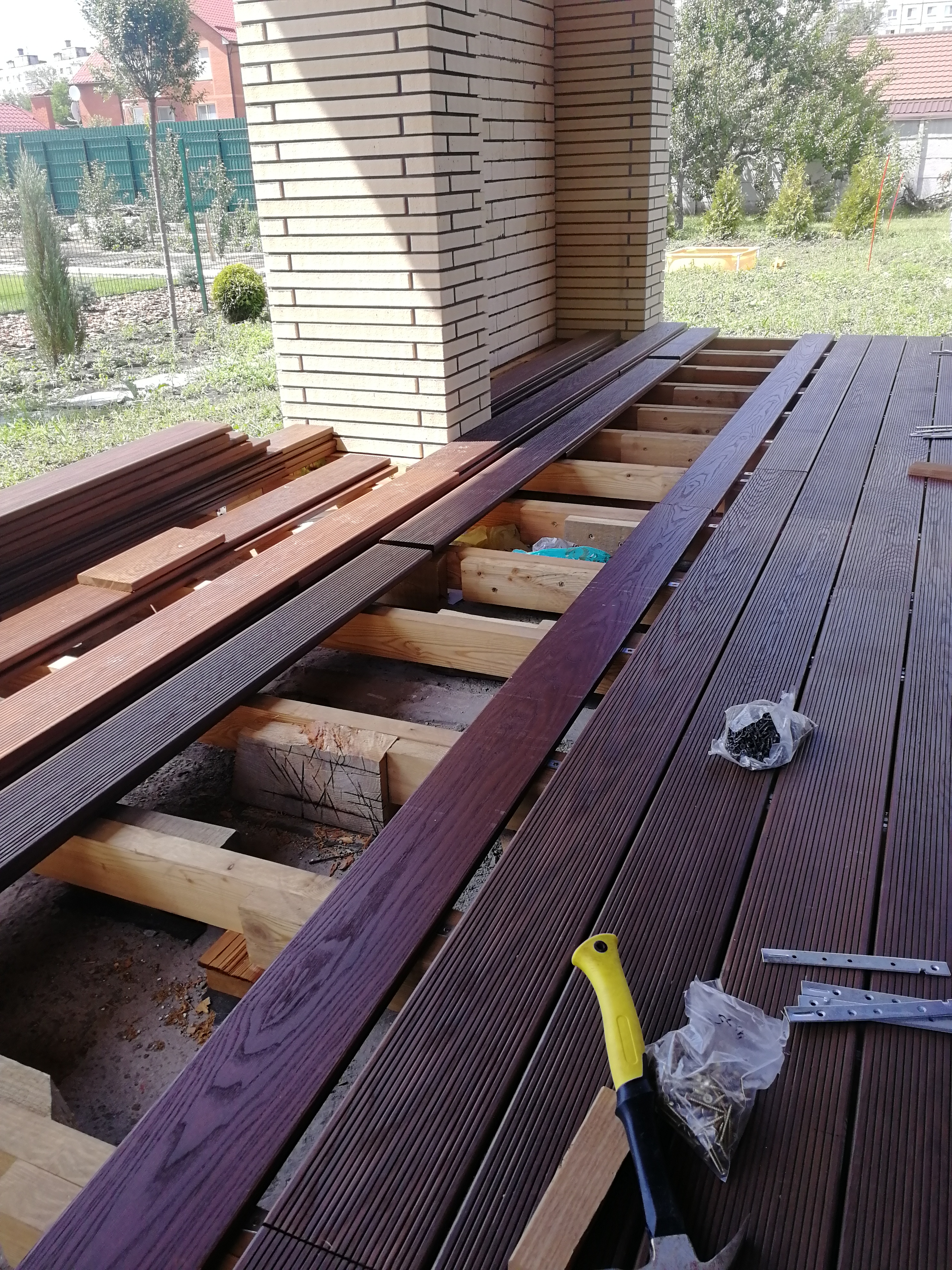

Терраса. Деревянная. Ваял сам в свободное от работы время. Лаги - лиственница 45х95мм с шагом 400, доска - термоясень 20х142мм. Химия Ремерс.

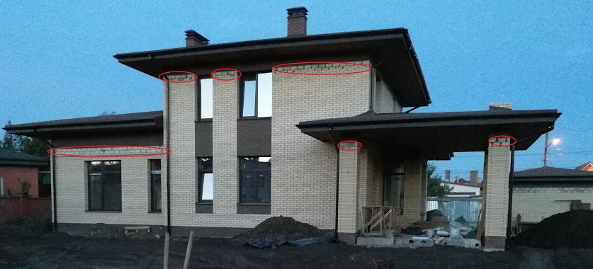

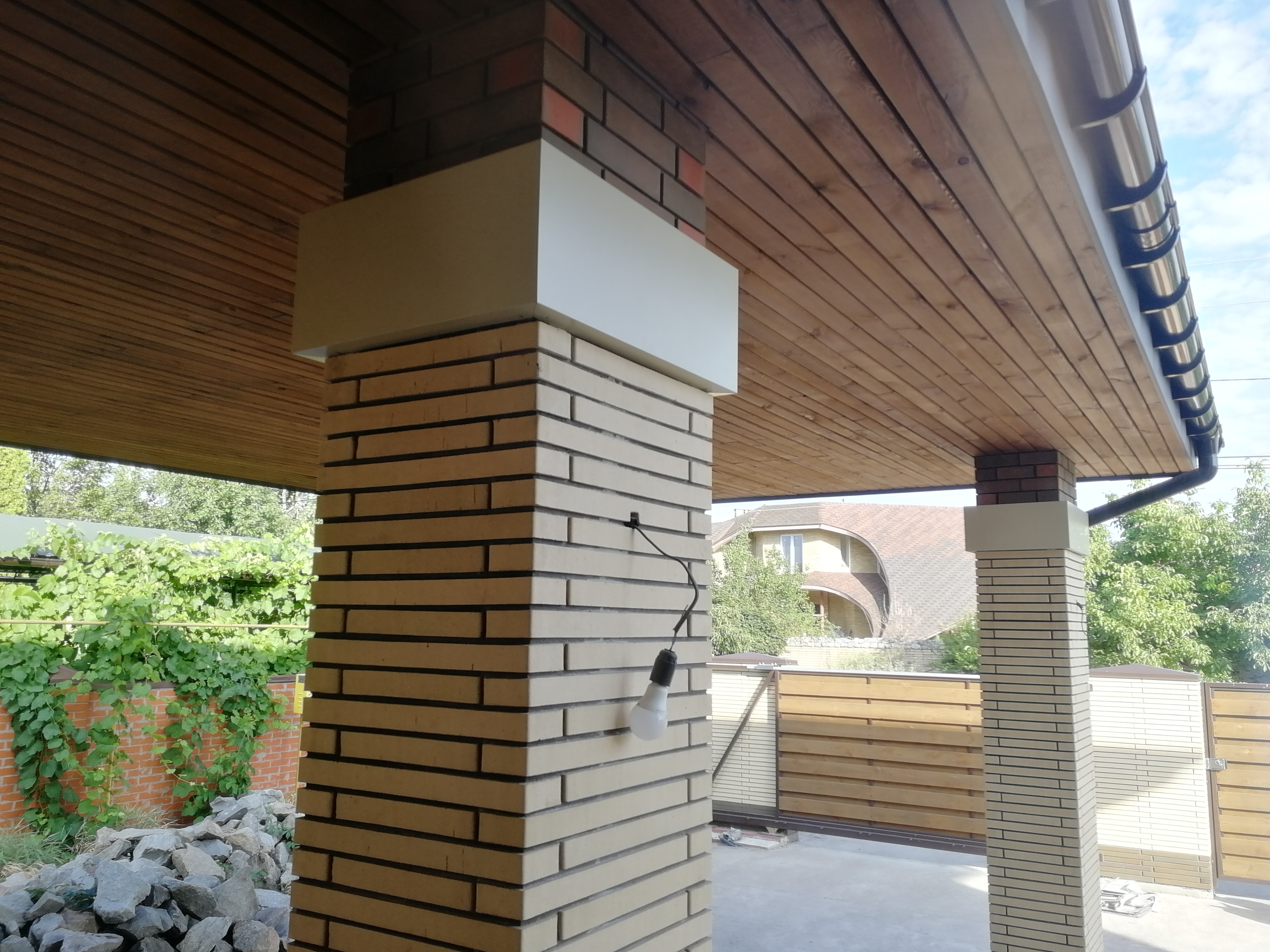

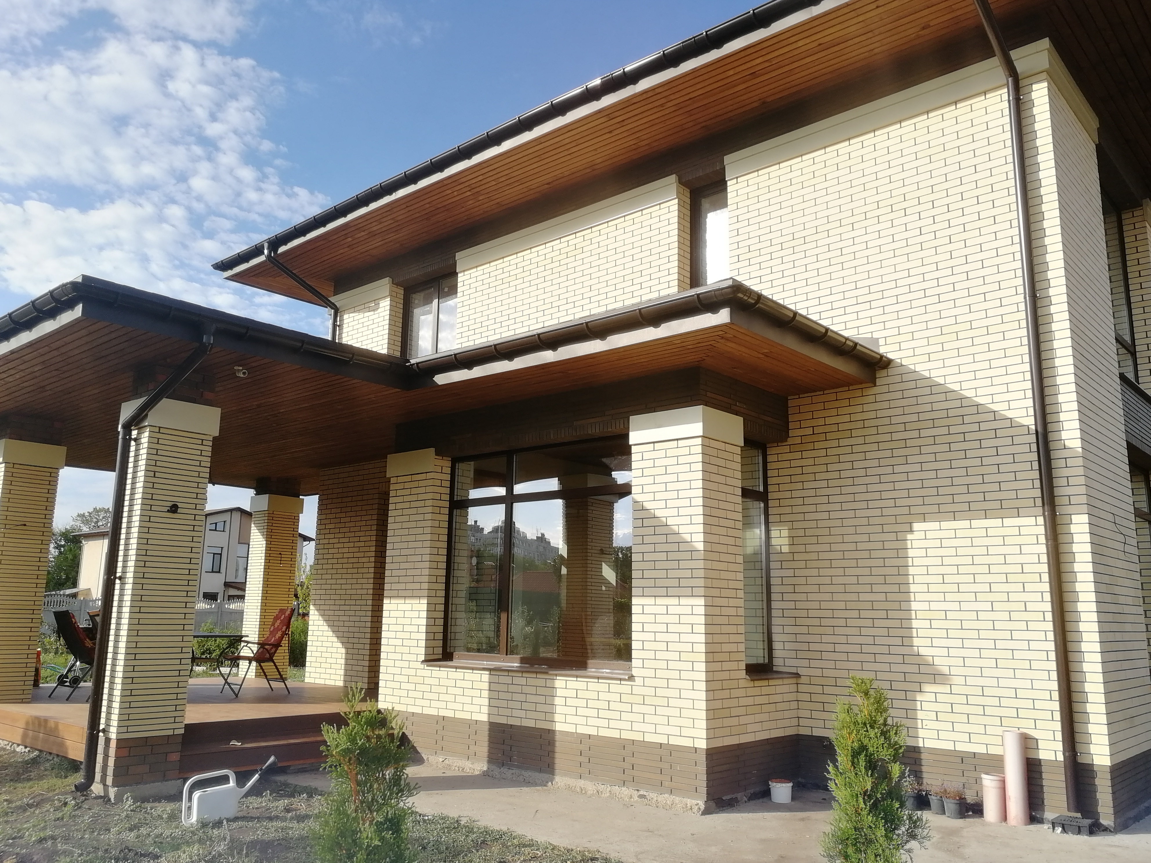

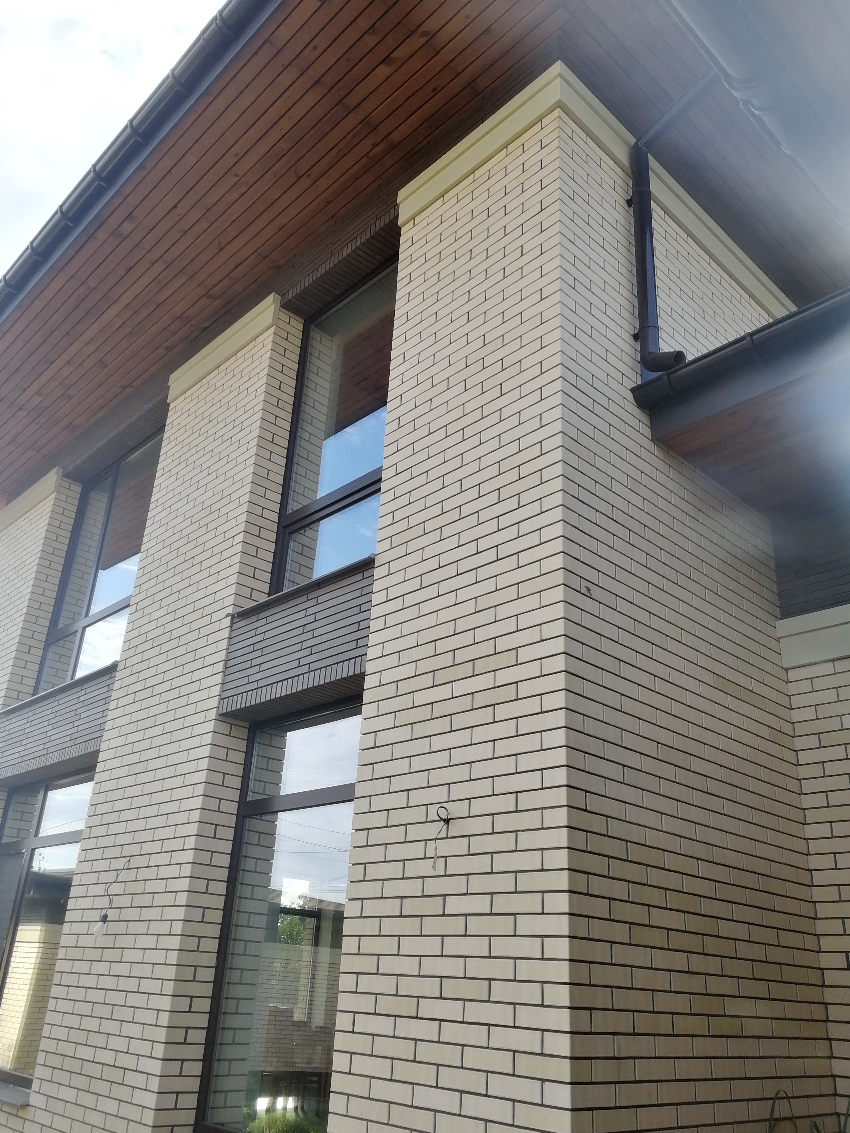

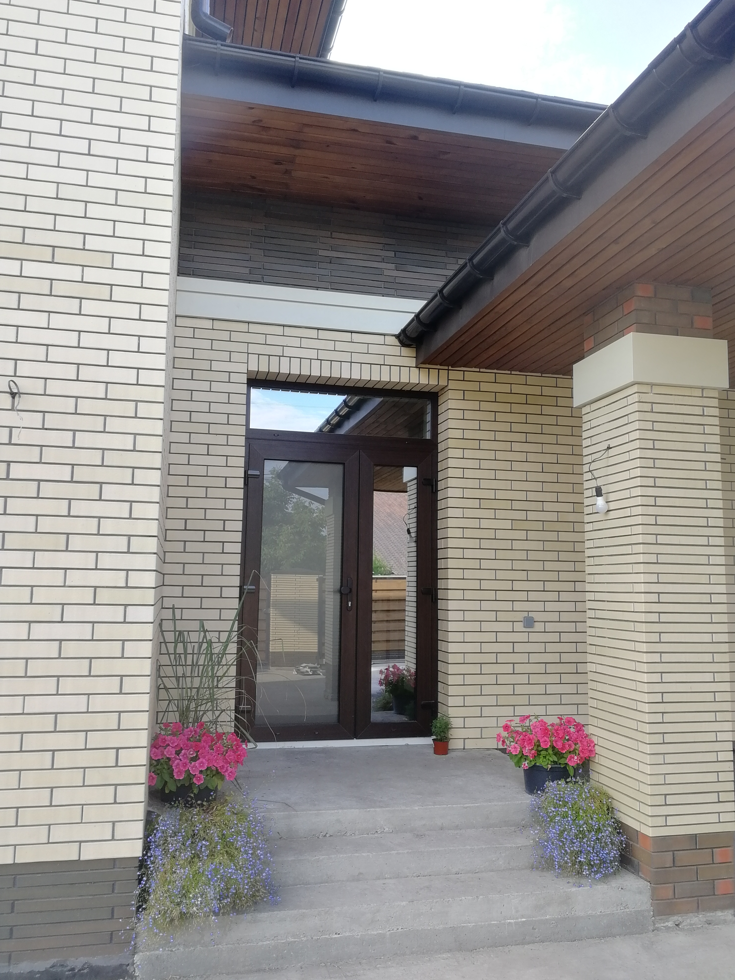

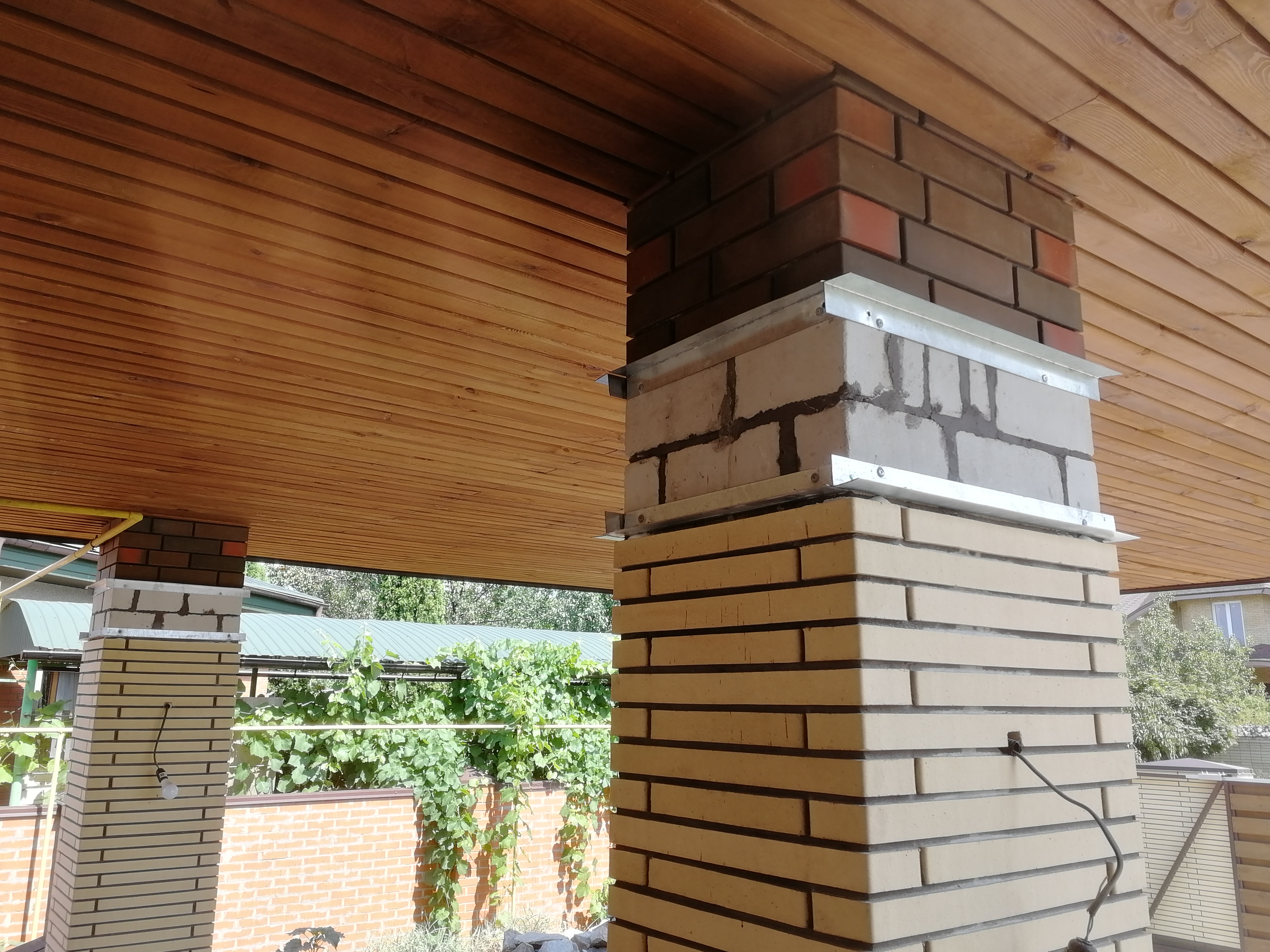

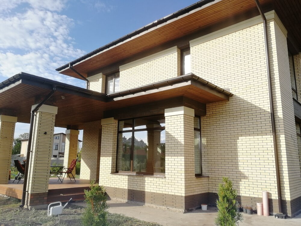

Эпиграф. Не раз замечено: какая-то недоделка может долго мазолить глаз и неслабо портить общее впечатление от незавершенного объекта. Но когда эта недоделка наконец-то устранена, и дело закончено, то сразу же создаётся впечатление, что так было всегда, и ничего нового в общем-то и не сделано :)
По сути. Фасады нашего дома и причих строений - кирпичные. Все. Кирпичи - облицовочне, но НЕ все :) По периметру мы выложили два ряда силикатного кирпича, которые по задумке должны были быть закрыты декором и придавать фасаду более гармоничный вид. Но, поскольку дело это не срочное, украшательство было отложено на год. Но сегодня оно таки завершёно. На фото немного процесса и готовый результат. Нам нравится.

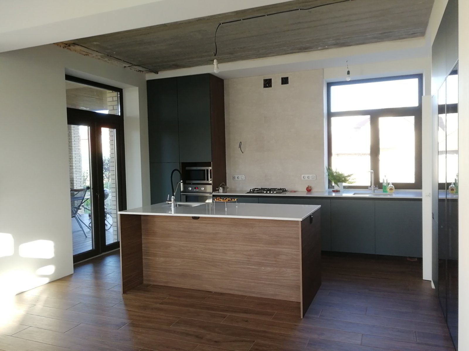

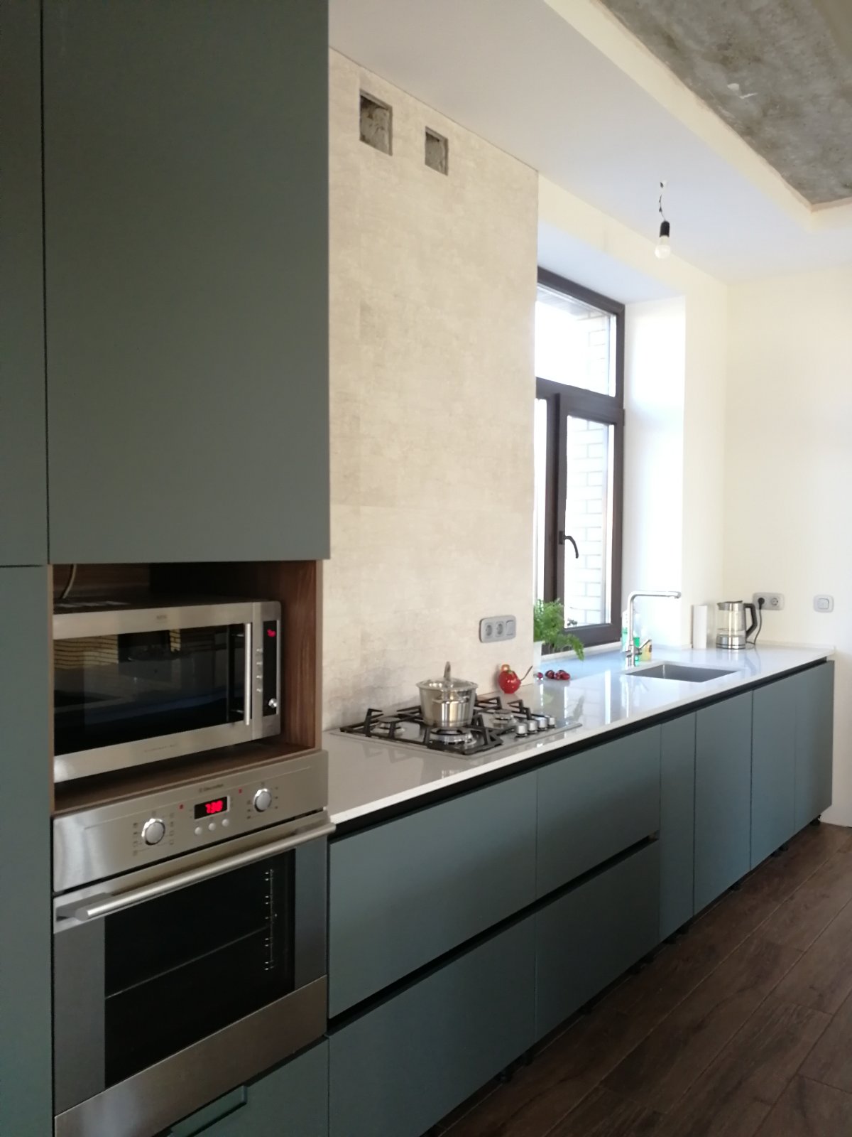

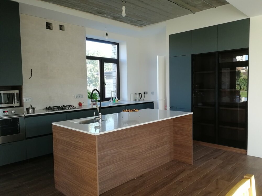

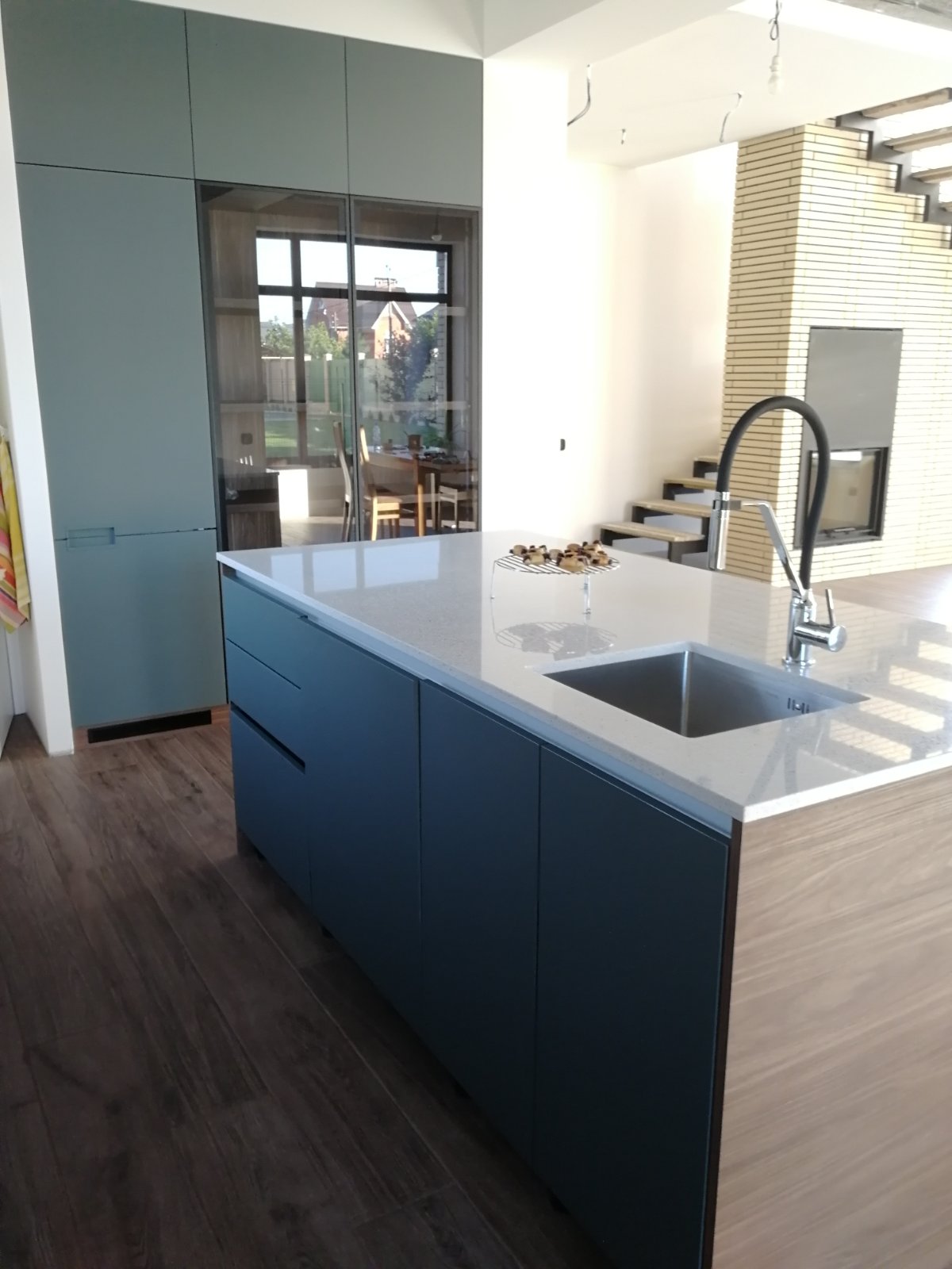

Кухонная мебель.
Процесс по мебели растянулся практически на полгода. Ещё, наверное, в марте я спроектировал и собрал корпус с "начинкой" и временной столешкой из остатков мдф от порезки. Фасады и столешница же были оставлены на потом как "не влияющие на скорость" элементы.
В сентябре удалось довести начатое практически до конца. Над островом, правда, еще планируется висячая полка-цветник, но ей предстоит подождать, пожалуй, еще с полгода..

Супер. Но встроенная микроволновка одинаковой серии с духовкой так и просится
Получилось лаконично и красиво.
Похоже на акриловую или кварцевую столешницу?
Как планируете открывать окно?
Распахнуть створки не позволит кран или там достаточно места для полного открывания?
Кухонная мебель....
У вас теперь две мойки на кухне? Интересно это нужно с практической точки зрения?...
Да, когда-нибудь после вытяжки и прочего...этой уже 10лет катается с нами
Аыбрали кварц Атем. Открывание окон выверяли, все ок
Добавлено через 5 минут
Ну, во-первых это красиво :oops:
По практичности - мойку в острове установил только на прошлой неделе, пока сложно сказать, насколько она незаменима/избыточна. В/К все равно подволились под ПММ к острову, место было, решили сделать.

Аыбрали кварц Атем.
Кварц -это хорошо. У меня кварцевая столешница. По деньгам кусается, но я себя очень хвалю за такое решение.
Тоже смотрела в сторону Атема, во-многом, из-за цены.
Но выбрала другой, на тот момент с Атемом были проблемы по логистике и не было чёткого понимания, как ведёт себя Атем в раскрое.
Вы- редкое исключение. Судя по форуму, то у большинства возникают проблемы с полным открыванием.
на кухне сына сдвинула раковину так, чтобы кран оказался сбоку от окна
И у меня ПММ в острове, но мойку в острове не делала, отдала всю столешницу под рабочую поверхность. Если и были сомнения в правильности такого расположения ПММ, больше из-за слива воды, то они давно развеялись.
Всё таки, серая кухня в комбинации с деревом, это всегда красиво :hlop:
С давлением проблем нет, наоборот, на входе стоит понижающий редуктор, т. к. рядом высотки.
Добавлено через 3 минуты
Цвет фасадов скорее зелёный при дневном освещении. Материал называется Феникс Комодоро, или что-то в этом роде.
А на фотографиях явно серый. Или у меня плохо с цветовым восприятием:grin:
В любом случае, кухня красивая)
Это не у Вас плохо с цветовым восприятием. Это камера и экран. Ну и освещение объекта.
Одно из самых сложных в "лечении по фото" именно определение цвета.
...Судя по форуму, то у большинства возникают проблемы с полным открыванием....
У меня нет проблем с кухонным окном. Я осознанно делал мойку центруя её по окну и знал, что без демонтажа смесителя окно открыть полностью не смогу. Я просто не понимаю зачем нужно открывать окно не на форточку... И это не только кухонного окна касается...
помыть, можно и снаружи конечно но лестница, кусты, тазики, шланги - не способствует
У меня, на автопилоте, всё должно быть максимально доступным и простым в обслуживании.
А окна в доме всегда максимально открыты в тёплое время года.
Мы с вами антиподы в этом плане.
Первая мысль про окно: "Как его мыть, если оно не открывается? И как к нему дотягиваться через мойку, чтобы погонять пыль на условном подоконнике?"
У сына столешница заведена прямо под окно и в этом месте она получается шире. Отличное место для рабочей поверхности, с лёгким доступом к окну.
У меня одноэтажник с низким цоколем (после мощения вообще будет без него.) Точно наружные поверхности окон удобнее мыть изнутри?
У меня также. Расширенная локально и так не узкая столешница действительно удобна. Но к открытию/закрытию окна это относится мало... Я только вчера первый раз с начала мая отключал на день механический приток вентиляции. До этого боле 4 месяцев вентилятор не отключался. Зачем мне открытые окна...
