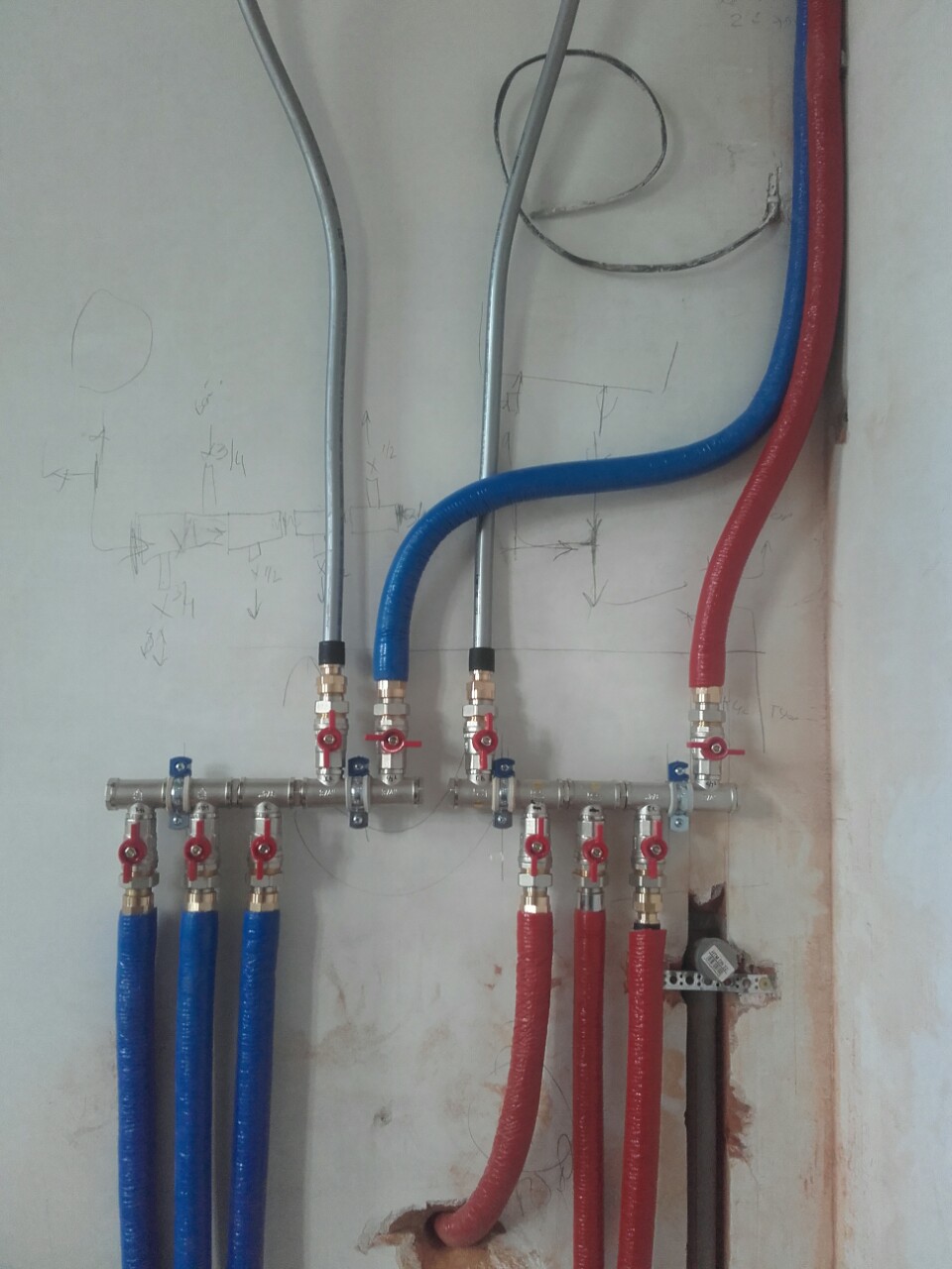

Вот еще кусочек сантехники - х+г водичка, стоит в кладовке непосредственно под бойлером, которого еще нет:
IMG-d3a5404d23172cb23689cf080790696c-V.thumb.jpg.9364d3fcac109dab3ea70da53a4951b1.jpg
Решил сделать по вентильку на каждое помещение: кухня и два санузла.
Всегда хотел знать, чем , кроме нужды денег вотпрямщас, руководствуются люди, которые собирают такого вот рода узлы сразу начисто, но без чистовой отделки поверхностей стен.
Это ж потом надо опять разобрать, покрасить, отделать штукатуркой или плиткой/краской стену, и собрать заново... А оно ж блин назад ьак уже не собирается ну почти всегда :)... И начинаются коломыйки...
  • Лайк 9
Ну, в нашем случае, наверно, все не так страшно - штукатурка уже есть, это кладовка. А в топочной да, ц/и штукатурку еще отделать надо будет. Но я думаю, что заехать можно и без покраски стен в кладовке, а вот без узлов и работающей овк - вряд ли. Да и в любом случае, нужно же опресовать все, проверить перед заливкой полов. Плюс у нас везде американки, гребёнку можно полностью снять, оставив одни трубы с концевиками :oops:

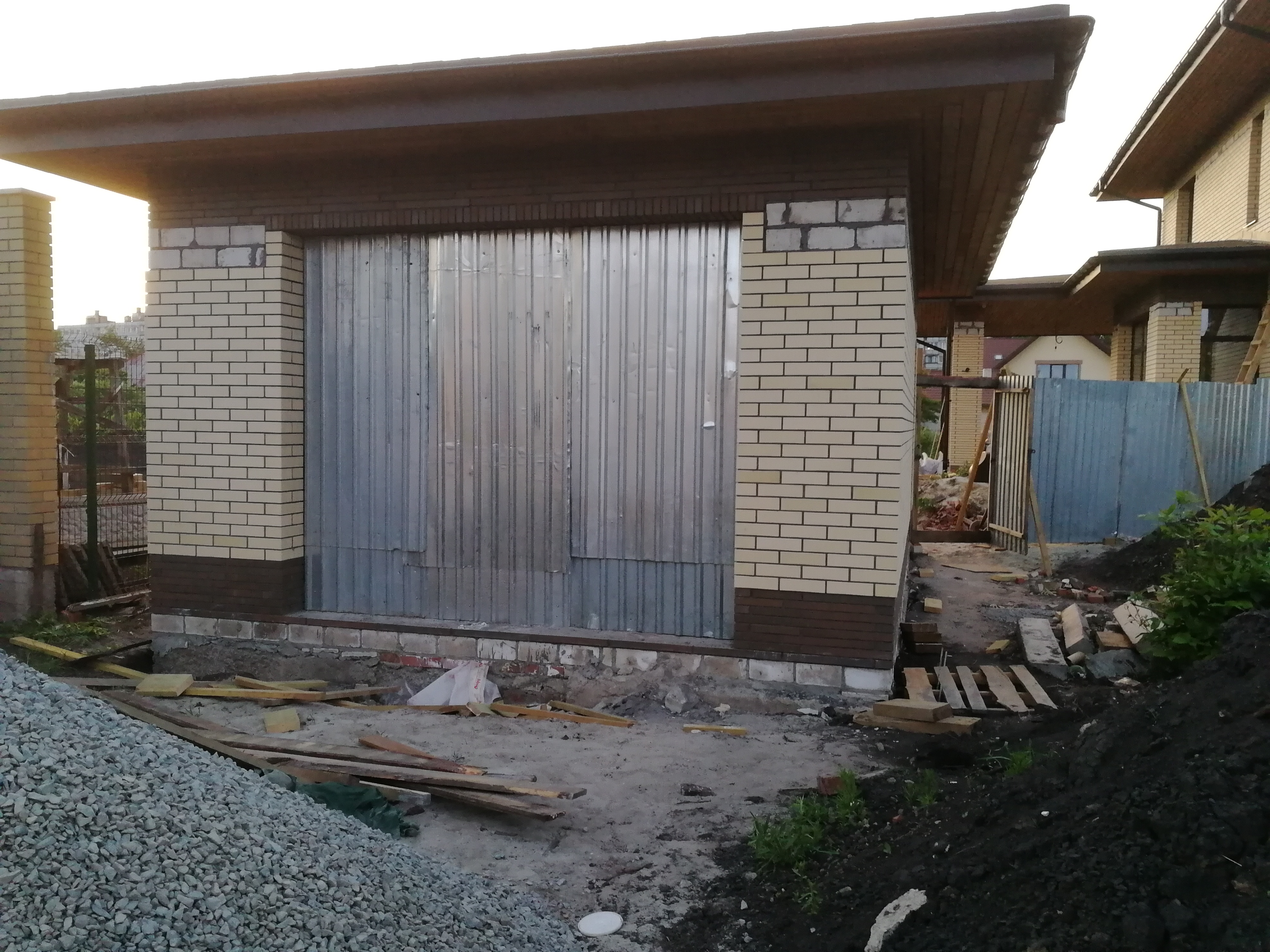

У нас практически финиш по кровельным работам, осталость смонтировать 10м водосточки на гараже. Ворота гаража в этом году ставить не будем, потому зашил проем профнастилом, снятым с временного фасадного забора.

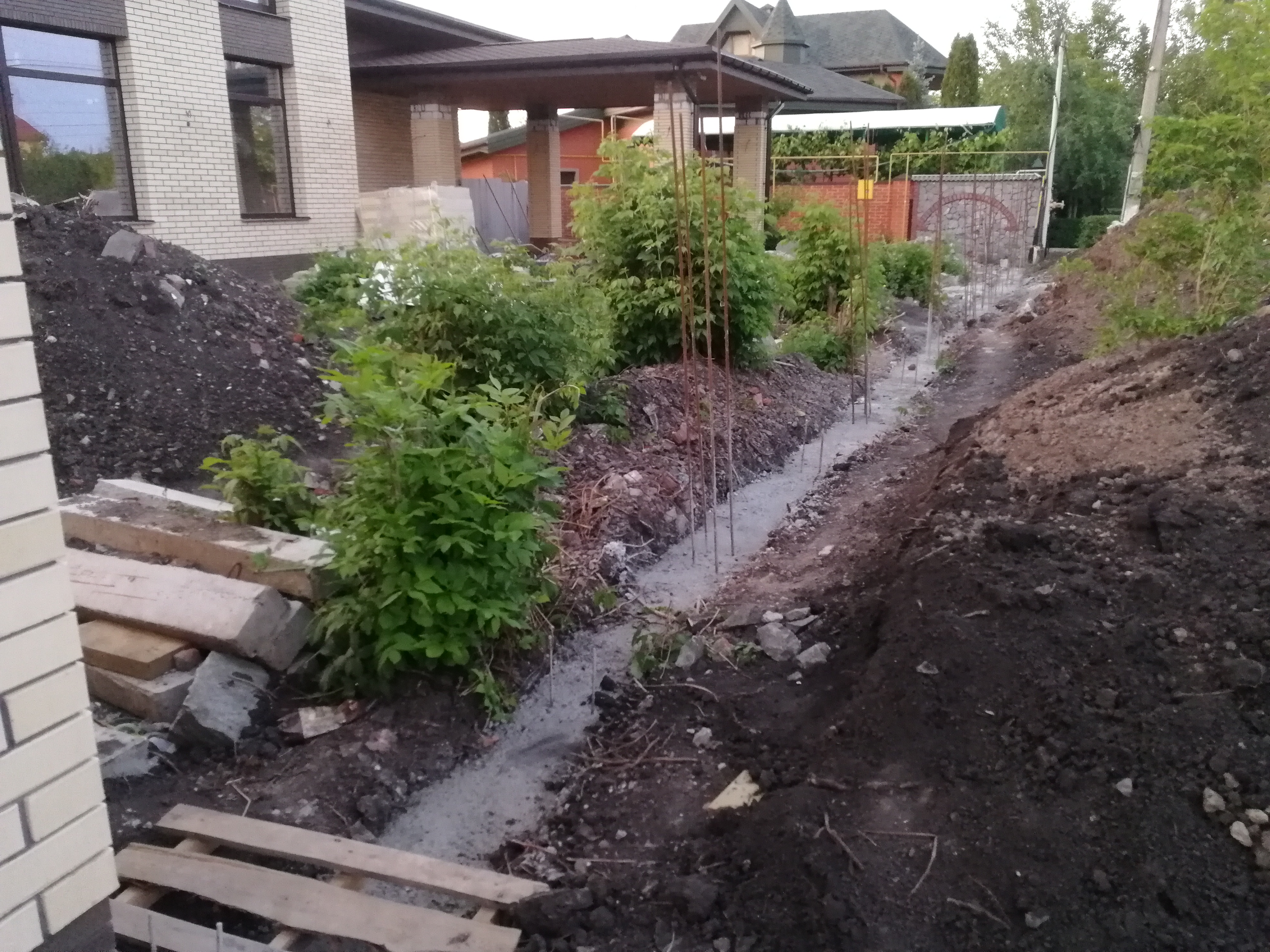

Еще ваяем фасадный забор. Будут кирпичные колонны из лонг кирпича, как на колоннах парковки и террасы. Сами секции пока тоже временно зашьем тем же профнастилом, а потом неизвестно чем. Фундамент - лента 60см, и 120см под колонны.

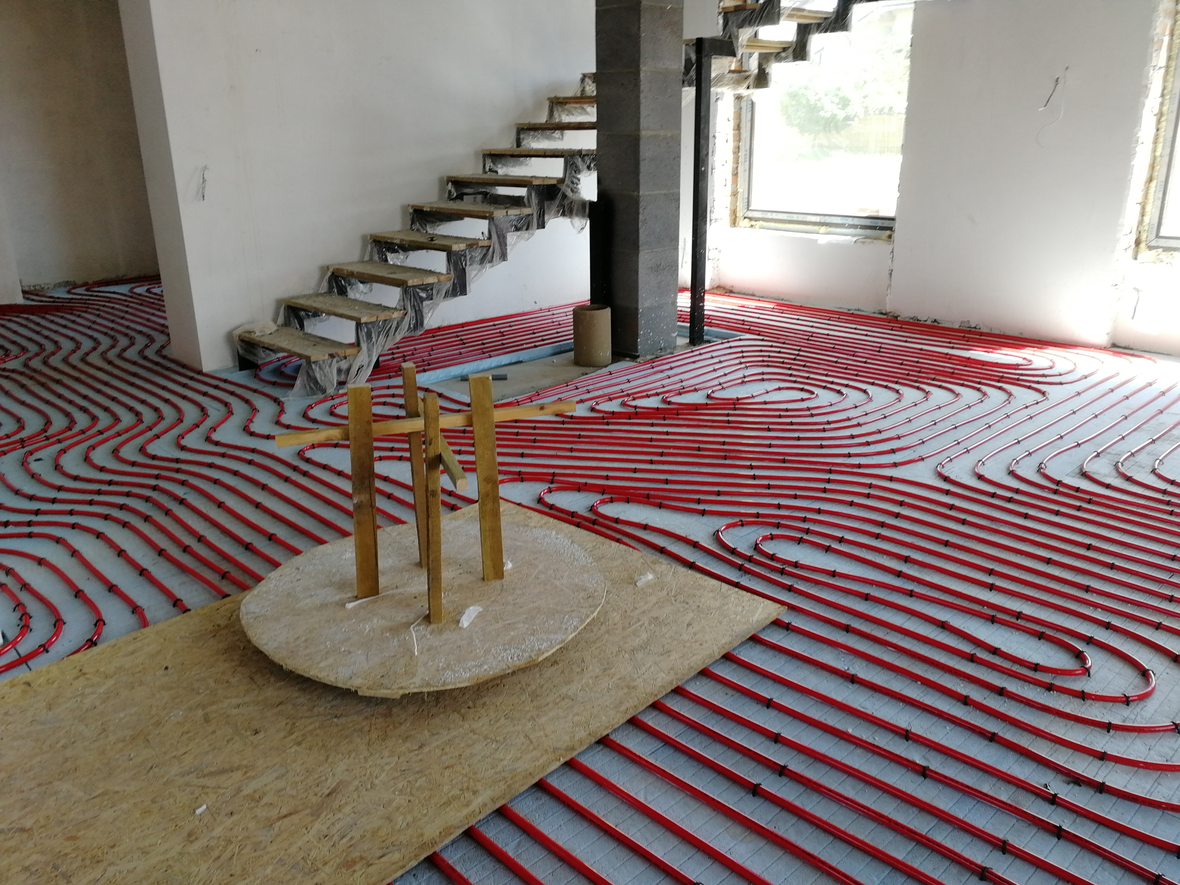

Ну и мотаем теплый пол. На фотке катушка для бухты трубы. Малой сегодня ее обнаружил, и сказал: папа, я нашел карусель :) И даже умудрился ее опробировать :)
А цоколь забора будет из кирпича ?
На демпферную ленту по периметру решили забить?
Не-не, просто еще не купил ее. Хочу купить рулонную изоляцию и просто порезать на ленты. А вот по контурам делить не будем.
Кстати, по ТП, шаг укладки решили уменьшить с 15см до 10см, длины контуров позволяют. Средняя длина контура на 1м этаже вышла около 80м. Один, правда, вышел 100м, но вроде допустимо.
Не знаю, возможно сейчас открою страшную тайну, тщательно скрываемую на форуме теплотехниками:), но тем не менее... Если собираетесь контролировать температуру поверхности пола, держать её в рекомендуемых (разумных) пределах, то шаг трубы, впрочем как и её диаметр, на конечный результат никаких не влияет. Это я о чем, есть пол, температура поверхности 26°, тепловой поток 1м2 50 ватт... Все. В смысле, все остальное по барабану, будет там шаг 150, 100, 200 или... 50мм, диаметр 10, 16, 20 или... 32мм, ни ваттом больше, ни ватом меньше Вы с пола не получите. Не хватает? Надо больше? Поднимите температуру теплоносителя на подаче, например с 30° до 35°. Получите на поверхности 30 и, соответственно, тепловой поток 70Вт/м2 (и так до бесконечности)))). Так на груба платить больше? ИМХО, чем бездумно закатывать в бетон несколько сотен долларов, есть возможность улучшить себе карму, отдав их на благотворительность:)
Ну можно и полметра сделать шаг, и пропускать через трубу кипяток. Но, как говорится, батарея болжна быть большая и теплая, а не маленькая и горячая (с). Это решение точно не ухудшило характеристики системы отопления, а по мне так улучшило комфорт за счет более равномерного прогрева. Не зря же на матах электрического теплого пола производители делают шаг жилы 100мм, или сколько там.

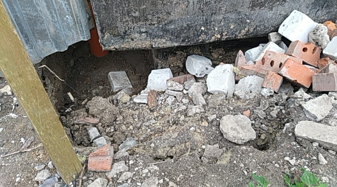

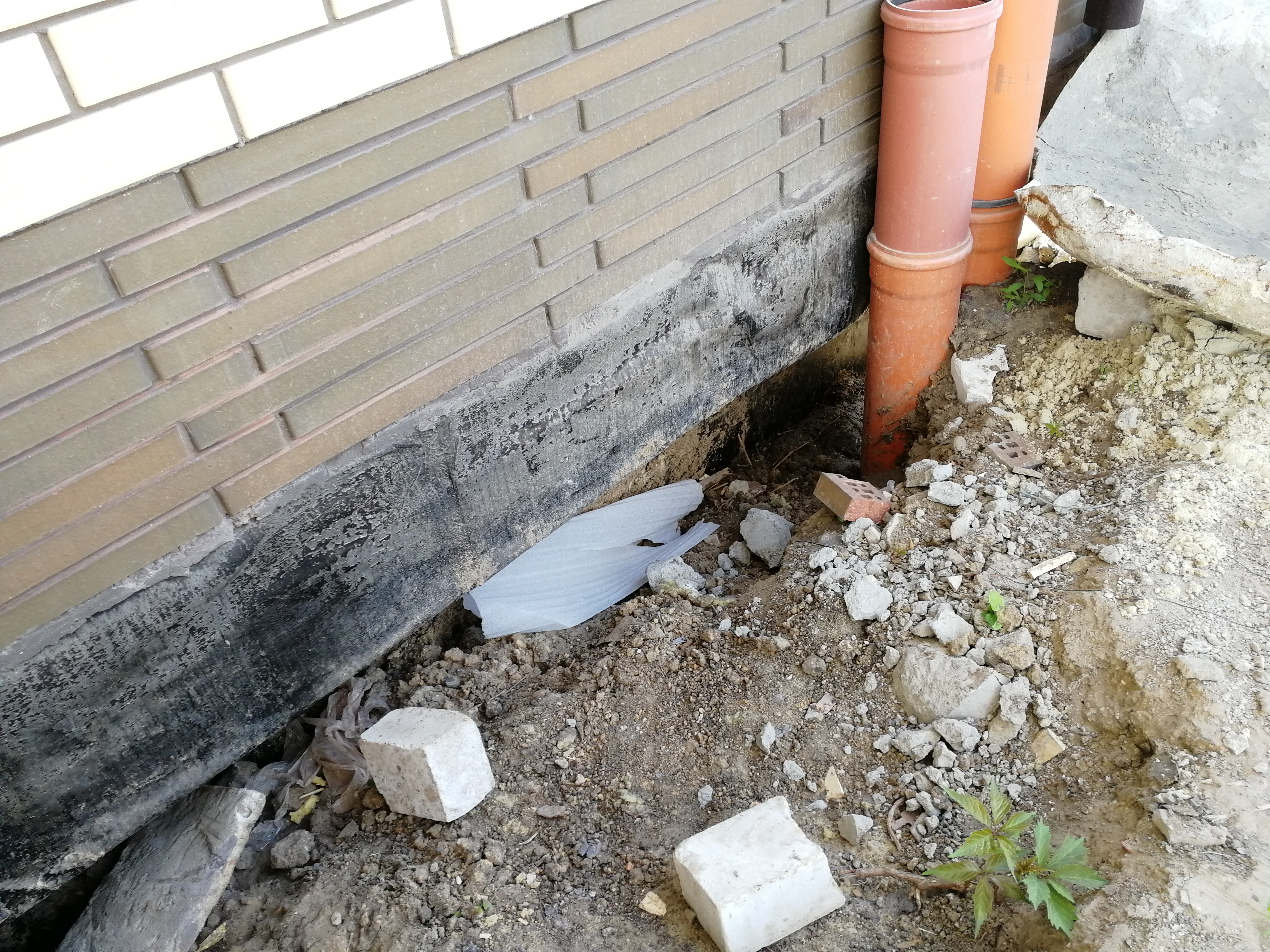

Вопрос по отмостке (и зоне въезда/входа). Сейчас вокруг дома чернозем, просевшие пазухи обратной засыпки и строймусор типа битый кирпич. В стреднем от уровня земли до финишного покрытия отмостки где-то 30-35см. Уровень земли вокруг дома буду поднимать, планируя имеющимися кучами чернозема, но возможно что-то прийдется довезти дополнительно. В этом году хочу сделать бетонную отмостку, а в следующем положить брусчатку или тротуарку. Вопрос: как поступить со строймусором? Что сделать с пазухами? Пока план - хорошо пролить водой пазухи вокруг дома, чтоб грунт сел, досыпать песком, потом разравнять строймусор, потом залить бетонную отмостку. Такой вариант будет работать или что-то надо переиначить?
Точно? Точно приточно? :D
Расскажите ка нам, пожалуйста, физику процесса - как с 1м2 снимается 50 Вт тепла? Ну как оно это самое тепло мигрирует из теплоносителя в воздух помещения? ;) Чет я думаю, что если в одном и том же помещении уложить 5 м.п. трубы в пол и 50, то разница при одной и той же температуре теплоносителя будет существенная )
Правильно думаете, разница будет существенная. Вот только, если бы читали внимательно, увидели бы, что речь идет не о помещении в целом, а об одном квадратном метре. Одном метре пола, нагреваемом до определенной контролируемой, фиксированной температуры. Если Вы считаете, что с одного квадратного метра поверхности нагретой до 26°, например, мощность теплового потока от поверхности будет зависить от шага трубы в стяжке (или её диаметра)... пусть будет так, я не буду спорить - не вижу, извините, смысла:)
Не важно о целом помещении речь или об одном м2. Уложите в этот квадрат 1 м.п. трубы и 5, и попробуйте поддерживать его поверхность на заданной температуре. Не получится, т.к. конвекция будет охлаждать поверхность быстрее, чем она будет нагреваться от одного метра трубы, хоть 100 гр в неё подайте. Над трубой нагреете до 95, а чуть в сторону будет холодная поверхность. Недостаточная площадь поверхности трубы соприкасающейся с телом стяжки не даст возможности нагреть стяжку, т.к. у нее есть своя теплопроводность. Это все равно, что греть паяльной лампой кирпичную стену 380 мм и ожидать на обратной поверхности всей стены той же температуры, что и у сгораемого топлива.

Ну с теплым полом вроде решили. А с отмосткой-то что, подскажет кто чего?
Вот, кстати, осталось у меня с полтыщщи неликвидного белого кирпича, который надо куда-то пристроить. Что если я его уложу где-нибудь под бетон отмостки, в качестве основания для заполнения объёма? Если он со временем и рассыпется там в песок, объем же он свой не потеряет? Это же по идее лучше, чем просто чернозем?
