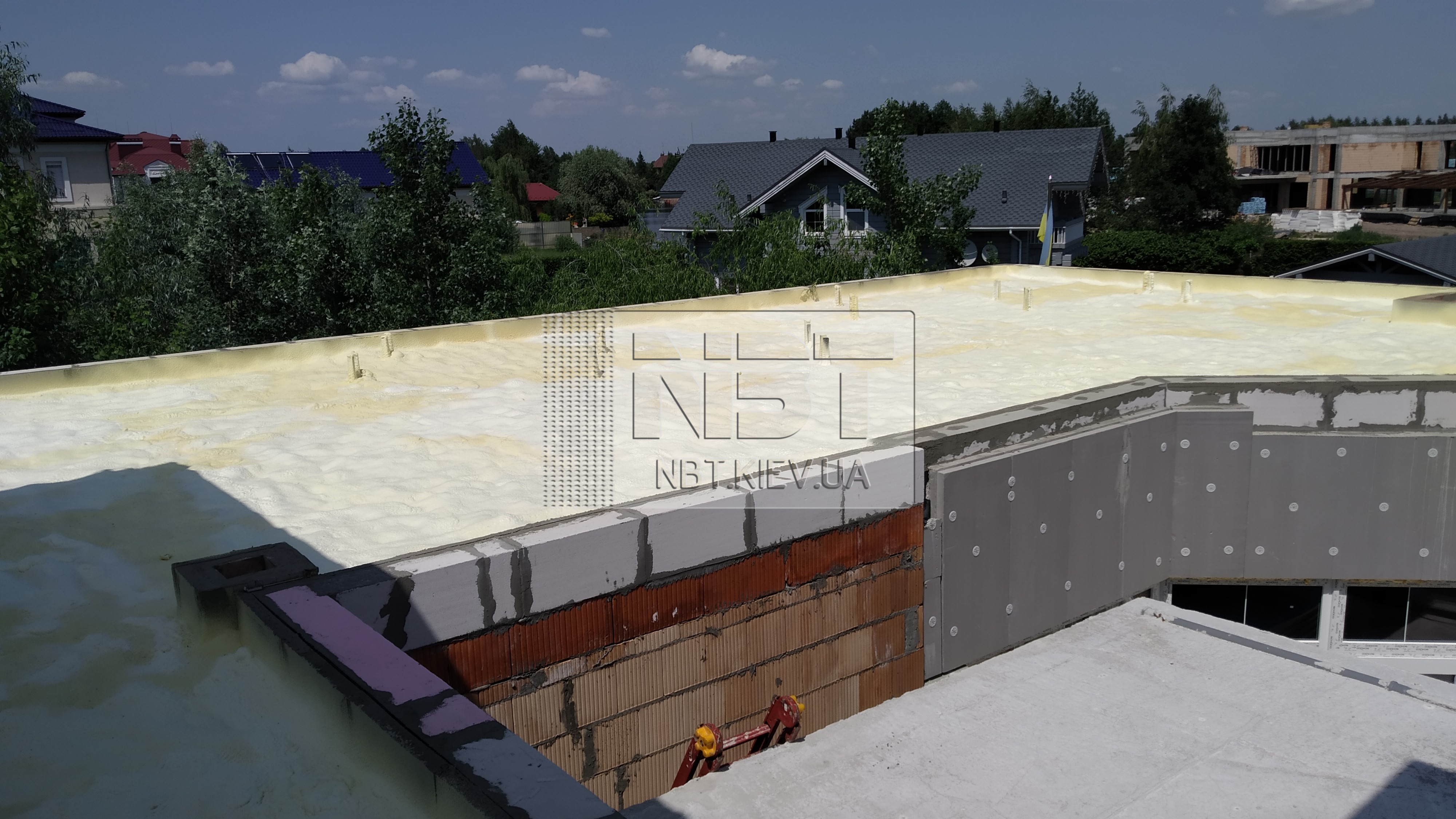

Здравствуйте,
Подхожу к этапу плоской кровли. Уже Выставляется опалубка и сегодня завтра будет связана арматура. Заливку хотелось бы осуществить на этой неделе.
В последствии по периметру плиты будет выставлен парапет h 40см w 20см.
Выход на крышу по наружной лестнице. Парапет будет иметь занижение в точке захода на крышу с площадки лестницы(если в нем будет необходимость).
Что бы определить финальную высоту заниженного участка под вход на крышу нужно определиться с пирогом, который будет на крыше.
Планирую вот такой пирог(снизу вверх):
- бетонное основание
- Пароизоляционный слой (порекомендуйте, какой лучше)
- Утеплитель ЭППС 20 см
- Стяжка 5 см с разуклонкой
- Гидроизоляция в 2 слоя (возможно в три слоя)
На этот пирог отвожу 30см.
Понимаю, что гидроизоляцию надо еще чем-то накрывать что бы защитить от механических повреждений и сделать жесткую поверхность для ходьбы. Вот тут возникает сомнение в необходимости занижения парапета в месте входа на крышу с лестничной площадки. Ведь если поверх пирога, который я описал выше нужно будет укладывать еще какие-нибудь слои, то, вероятнее всего выйду на высоту 40 см, а может даже выше.
Буду рад вашим советам.

Скорее всего не получиться влезть в 300 мм. Стяжка с разуклонкой в зависимости от линейных размеров крыши будет 150-200 мм в высшей точке и 60 мм в низшей, считайте при уклоне минимум 2%.
Смотрите на фото - был парапет высотой 300 мм, напылили ППУ 150 мм, сделали стяжку с разуклонкой и вышли почти в 0. Затем парапет еще наращивали ЭППСом.
