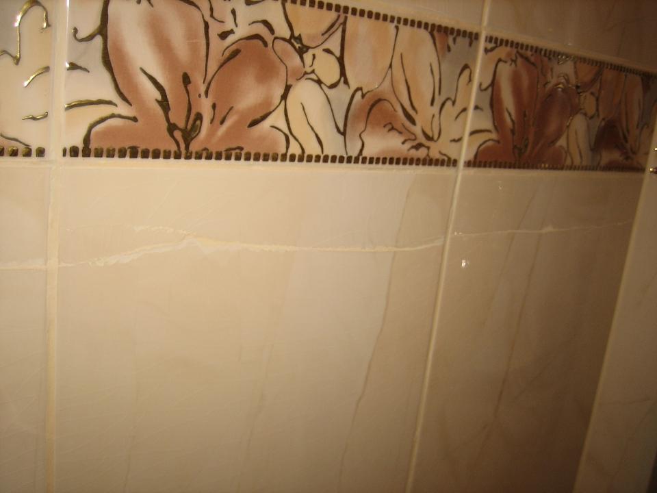

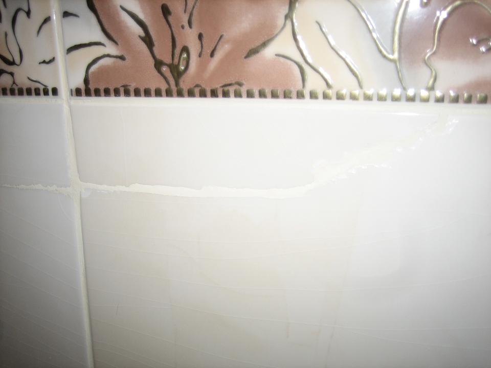

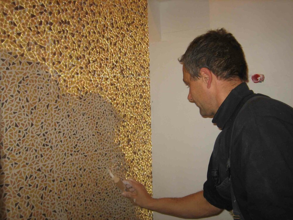

Трещины на плитке по СМЛ в гостевом санузле затерли затиркой. Эти трещины просто мания какая-то, каждый бессознательно проводит по ним пальцем (я тоже), потом приходится те пальцы бинтовать :(
А возможно ли эти плитки, аккуратно, удалить и на из место вклеить другие? Стена то уже не "играет". Больше не потрещит...

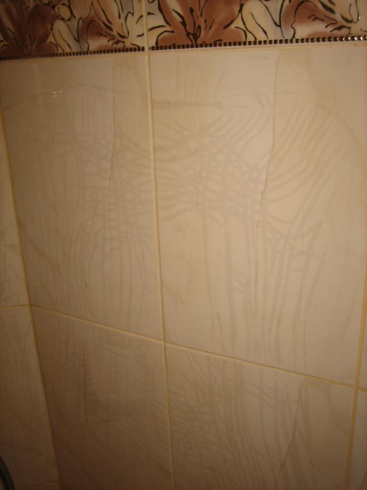

ВСЕ до единой плитки в санузле еще и в микротрещинах, специально намочила несколькр штук водой (фото), микротрещины от воды становятся более заметными.
Ремонт со временем будет заключаться в том, что вся отделка будет снята вместе с магнезитовой плитой, нашит влагостойкий гипс, потом плитка.

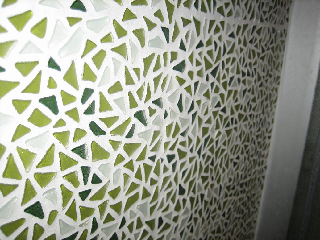

У меня стена не "играет". Все дело в магнезитке, то есть, её неуживаемости с определенным плиточным клеем (у меня Церазит 117) и плиткой. В двух санузлах на втором этаже стены идентичны стенам санузла первого этажа, но там на магнезитке мозаика на специальном клею для мозаики. И никаких проблем на мозаичной отделке нет.
ВСЕ до единой плитки в санузле еще и в микротрещинах...
... Все дело в магнезитке, то есть, её неуживаемости с определенным плиточным клеем
Это ж какую силу получить той магнезитке, что-бы так порвать всю плитку...
Какая там неуживаемость. Обсуждали. Постановили, магнезитку в сад...
www.stroimdom.com.ua/forum/showthread.php?t=27565&highlight=%EC%E0%E3%ED%E5%E7%E8%F2%EA%E0
А теперь назад, к гипсокартону.
На мозаике не видно, т.к. трещинки по стыкам.
Специально для Вас фото стыка магнезитки на мозаике:
зеленый!!!
Надежда, я можно фотки ванной, плз ?
зеленый!!!
А у меня нет ванной :( Три санузла и ни в одном нет ванны :evil:
Муж все никак не может подобрать корыто под свои габариты :)
красивая у Вас мозаика...
Я была в шоке, когда мозаику стали затирать затиркой. Мне она больше нравилась без затирки :)
