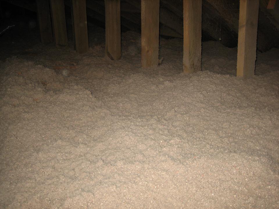

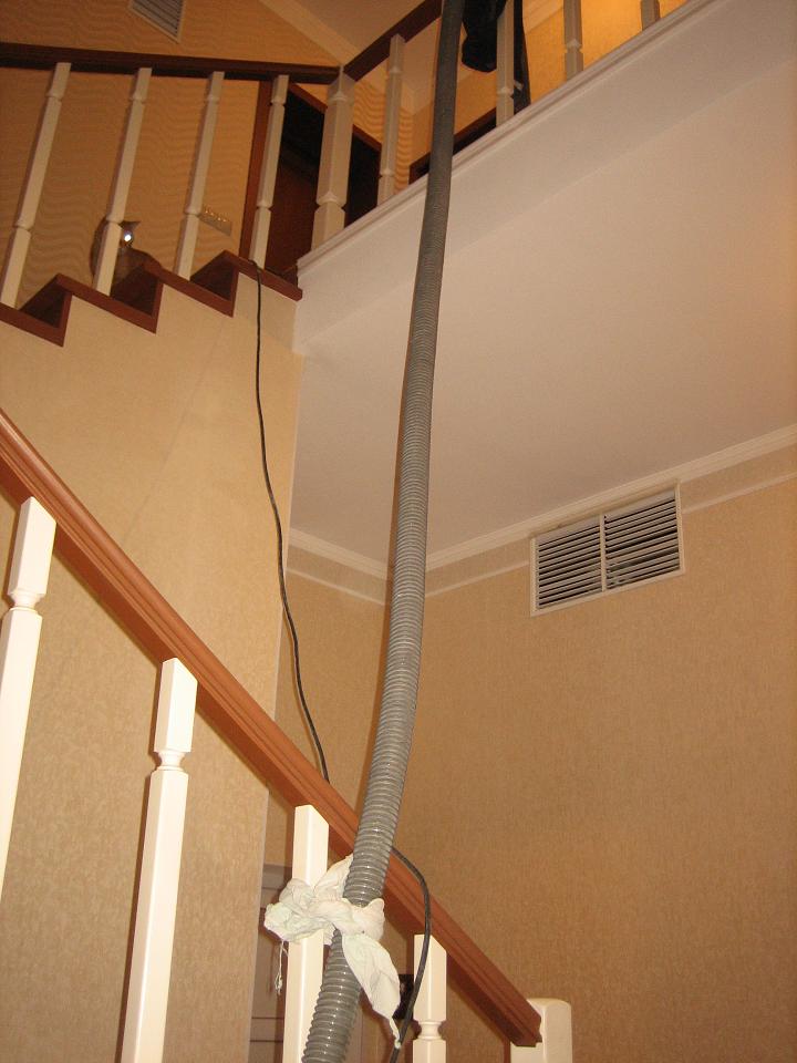

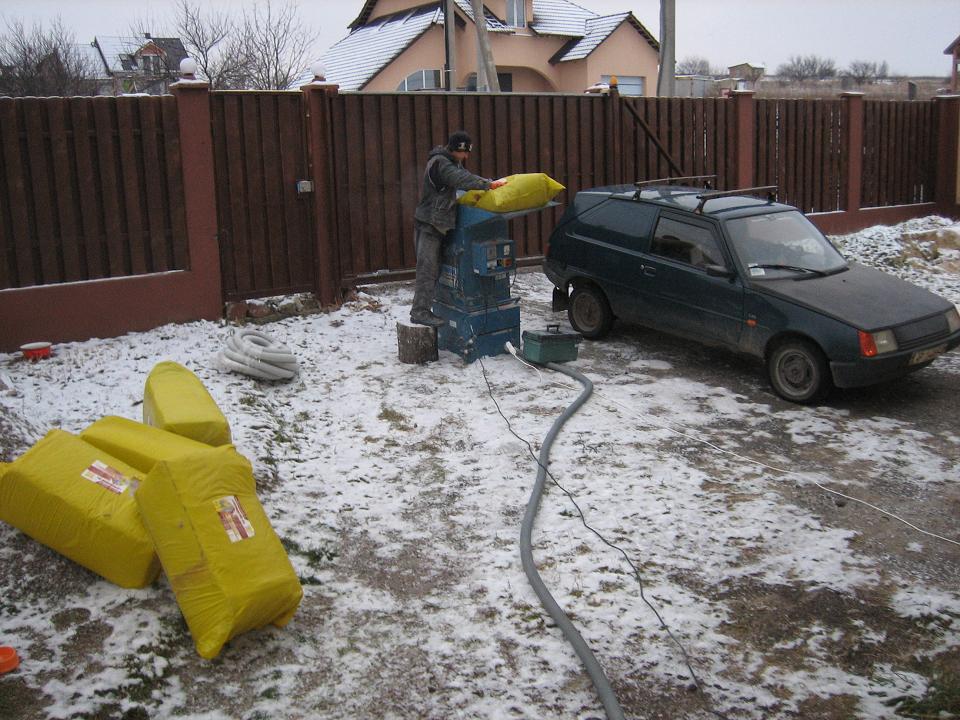

Прислал мне сегодня Гриша -Фараон Кренделя (фото задувной установки №1) с оказией (два пацана) для доутепления чердачного перекрытия, так как прошлой зимой проверка тепловизором зафиксировала некоторые огрехи задувки целлюлозным утеплителем осенью 2007 года. Шланг задувной очень длинный, поэтому установку оставили на улице, а шланг протянули через холл, спальню, гардеробную (фото№2) на чердак.

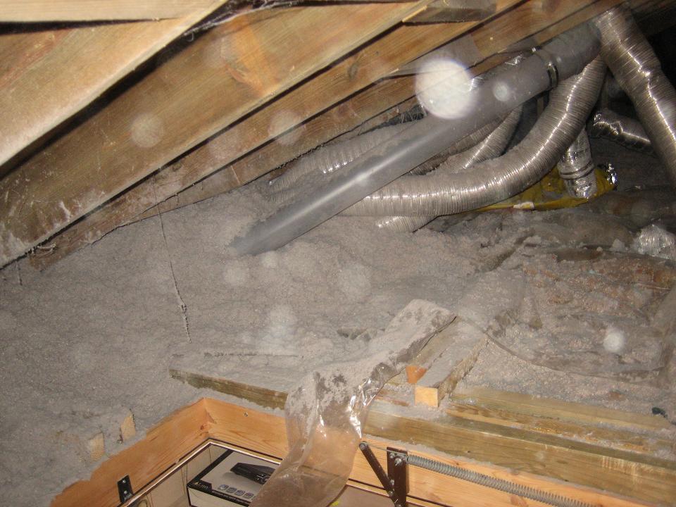

Доумепляли чердак просто сплошным покрывалом (фото №3 и №4). Если надо будет когда -нибудь полазить по чердаку, вот тогда и буду думать, как это сделать, если балки перекрытия все спят "под покрывалом" :)

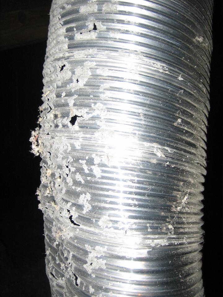

Обратите внимание, во что превращаются вентиляционные трубы от лежания на утеплителе (фото№5). Несколько кусков я уже выбросила, трубы превратились в решето и рассыпались у меня в руках :( Причина, скорее всего, в борной кислоте, которая находится в утеплителе и служит для защиты дерева от гниения. Но защищать или не разрушать недеревянные материалы кислоте никто команды не давал, вот она и не заморачивается :) Как представлю, что восемь венттруб в месте соприкасания с утеплителем (фото№6) надо заменить и защитить от борной кислоты - сводит скулы :(
От нежданчик...а пластик?Я вижу там есть сантехтруба,она как??Может,в случае "эковаты" вентиляцию надо делать только пластик??
Интересно, а что ещё так с эковатой вступает в реакцию?
У меня на чердаке теоретически изоляция ТВ и 220В проводов может с ней соприкоснуться (в местах выхода из закладных), им что то будет?
ЗЫ: век живи (стройся), век учись. Думал нарощу перекрытия, заполню пространство, будет шик... Ага, столько нюансов всплывает...
Всю вентиляцию делала фирма по воздушному отоплению. В 2007 году мне целлюлозный утеплитель привезли из России и никто не знал, с чем его едят и что он сам предпочитает кушать (пластиком не питается) :) Теперь я понимаю, что чердачные выходы надо менять на пластиковые.
Целлюлозный утеплитель с пластиком живут мирно, поэтому не переживайте, задувайтесь :) У меня засыпаны утеплителем шнурки для двух антенн, если бы чего не так, связи с форумом не было ;)

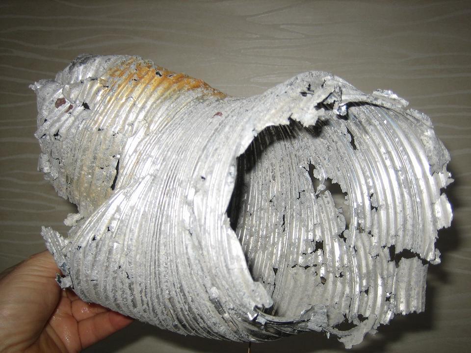

Вот в такую промакашку превращается венттруба, которая лежала в том месте на утеплителе, где при косом дожде на чердак попадает дождь в отверстие короба. Самое интересное, что сам материал становится настолько тонким, что превращается в пыль :(
Это ж сколько времени она там пролежала?:shock:
... Самое интересное, что сам материал становится настолько тонким, что превращается в пыль :(
Это алюминий ? Пыль в вентиляции совсем нехорошо.
Я имела ввиду, что алюминий становится тонким, как папиросная бумага, и кусочки отлетают при отщипывании :)
... где при косом дожде на чердак попадает дождь в отверстие короба...
Непонятно, поясните, вода попадала внутрь короба ? Утеплитель снаружи, с какой стороны трубы сожрался алюминий ?

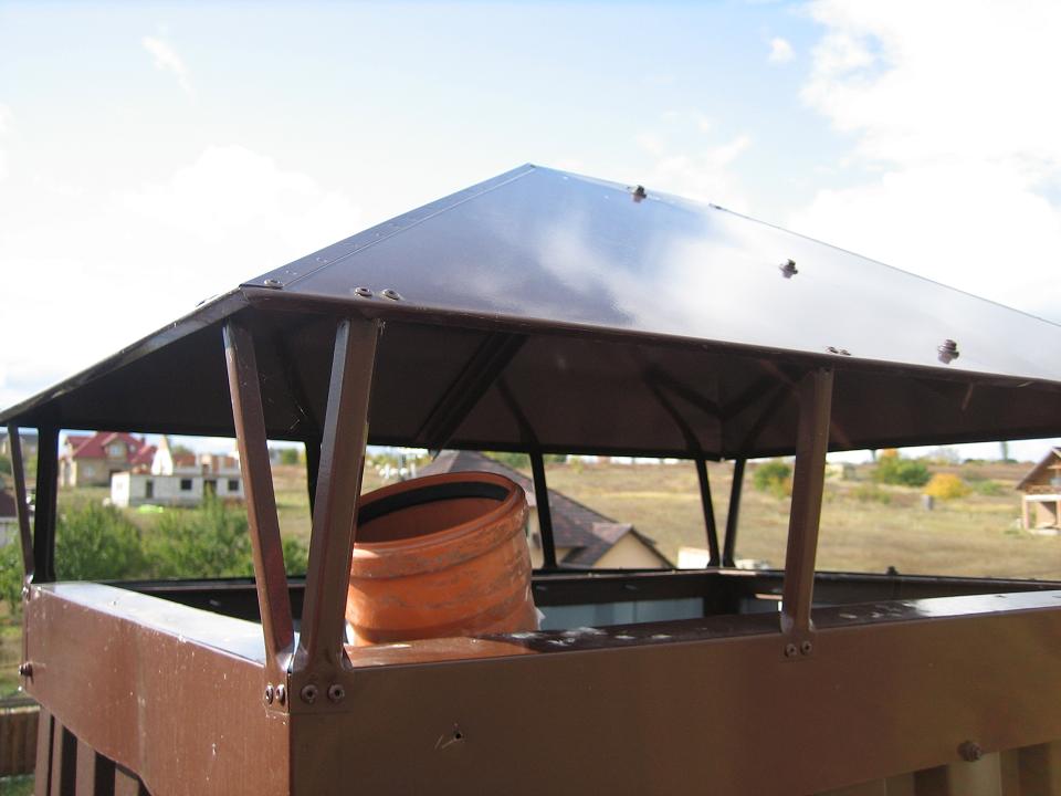

На фото короб с флюгаркой, куда выведены все венттрубы и фановая труба. Фановую я подняла повыше, а вентиляционные спрятались внизу в коробе. Когда идет косой дождь, он немного попадает в короб и , соответственно,в отверстия венттруб и на их внешнюю сторону. Алюминий сожрался с внешней и внутренней стороны поровну :)
...Причина, скорее всего, в борной кислоте, которая находится в утеплителе и служит для защиты дерева от гниения. ...
И этот утеплитель считается экологически чистым ? Который на глазах сжирает стойкий окисел алюминия ? Щупал эту целлюлозу, как пух, площадь испарения - тысячи кв. километров. Интересно, что химики на это скажут. Других версий нет ? (типа кислотный дождь)
Соли борной кислоты (бораты) малолетучие. Т.е. для человека утеплитель опасности не представляет. Кроме того бура, например, находит применение в косметике ;)
Коррозионная стойкость алюминия обеспечивается оксидной пленкой, которая достаточно легко разрушается химически... Более того нами обычно применяются сплавы алюминия. И с коррозией там все еще сложнее.
Соли борной кислоты (бораты) малолетучие. ....
я поправлю - они НЕЛЕТУЧИЕ.
и это не химически выведеный продукт - это природный минерал измельченный в пудру и перемешанный с целлюлозой.
