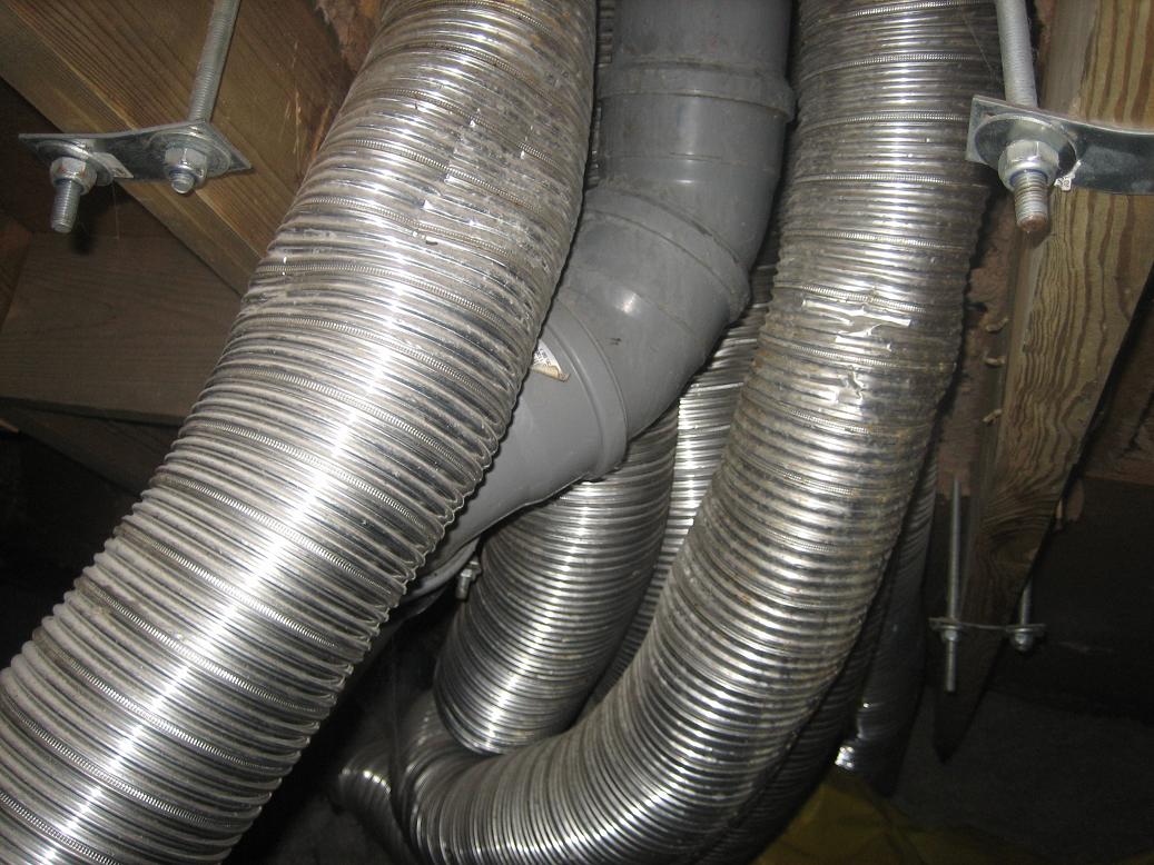

Igor_M Опубліковано: 25 грудня 2011 Поділитись Опубліковано: 25 грудня 2011 На фото короб с флюгаркой, куда выведены все венттрубы и фановая труба. Фановую я подняла повыше, а вентиляционные спрятались внизу в коробе. Когда идет косой дождь, он немного попадает в короб и , соответственно,в отверстия венттруб и на их внешнюю сторону. Алюминий сожрался с внешней и внутренней стороны поровну Надежда, у вам все вентканалы из этой гофры? И как вода попадает на внешнюю сторону? Посилання на коментар Поділитися на інших сайтах More sharing options...
Надежда Опубліковано: 25 грудня 2011 Автор Поділитись Опубліковано: 25 грудня 2011 Надежда, у вам все вентканалы из этой гофры? И как вода попадает на внешнюю сторону? Все вентканалы у меня из этой гофры. Как попадает вода на внешнюю сторону, смогу рассказать только весной, когда будет дождь. Залезу на чердак, понаблюдаю и опишу процесс Посилання на коментар Поділитися на інших сайтах More sharing options...

AlexIT Опубліковано: 27 грудня 2011 Поділитись Опубліковано: 27 грудня 2011 В Эпицентре бывают аналогичные алюминиевым гофротрубы из нержавейки. В отделе, где камины. На крайняк, в Интернете. Может, вариант? Кислота, электролитическая коррозия - все им пофиг. 1 Посилання на коментар Поділитися на інших сайтах More sharing options...
Надежда Опубліковано: 27 грудня 2011 Автор Поділитись Опубліковано: 27 грудня 2011 В Эпицентре бывают аналогичные алюминиевым гофротрубы из нержавейки. В отделе, где камины. На крайняк, в Интернете. Может, вариант? Кислота, электролитическая коррозия - все им пофиг. Посмотрю при случае обязательно. Посилання на коментар Поділитися на інших сайтах More sharing options...
Igor_M Опубліковано: 27 грудня 2011 Поділитись Опубліковано: 27 грудня 2011 Все вентканалы у меня из этой гофры. Как попадает вода на внешнюю сторону, смогу рассказать только весной, когда будет дождь. Залезу на чердак, понаблюдаю и опишу процесс Это плохо, что у вас протекло и венканалы "протрухли"... А я было собирался из того же материала развести воздуховоды от камина по комнатам... Там конечно влага не попадет никогда, но все-таки теперь внимательно почитаю про возможность такого применения... В Эпицентре бывают аналогичные алюминиевым гофротрубы из нержавейки. В отделе, где камины. На крайняк, в Интернете. Может, вариант? Кислота, электролитическая коррозия - все им пофиг. Гофротрубы из нержавейки??? Надо будет разобраться... Посилання на коментар Поділитися на інших сайтах More sharing options...
AlexIT Опубліковано: 28 грудня 2011 Поділитись Опубліковано: 28 грудня 2011 Гофротрубы из нержавейки??? Надо будет разобраться... А чо тут удивительного? Вот фирма, которая делает то, что продается в Эпицентре (ссылка устарела) Для дымоходов - да, г..но, но для вентканалов - самое оно! Я их себе поставил, нормалек! Они и сплошные дымоходы делают, и нестандарт заказать можно. Думал у них себе для камина от топки до трубы заказать, но вот незадача - у них нержавейка AISI 304, а я хочу AISI 321. Но для вентканалов - шикарно. Я вентканалы, которые квадратные и фигурные, сам себе из той же AISI 304 делал . П.С. Кстати, у них интернет магазин есть, вроде. 1 Посилання на коментар Поділитися на інших сайтах More sharing options...

Дима.1321 Опубліковано: 28 грудня 2011 Поділитись Опубліковано: 28 грудня 2011 Обратите внимание, во что превращаются вентиляционные трубы от лежания на утеплителе (фото№5). Несколько кусков я уже выбросила, трубы превратились в решето и рассыпались у меня в руках Причина, скорее всего, в борной кислоте, которая находится в утеплителе и служит для защиты дерева от гниения. Но защищать или не разрушать недеревянные материалы кислоте никто команды не давал, вот она и не заморачивается Как представлю, что восемь венттруб в месте соприкасания с утеплителем (фото№6) надо заменить и защитить от борной кислоты - сводит скулы Надежда, дело может быть ещё и в том, что окромя бура и борной кислоты, в эковате есть и другие реагенты. Это же вторичная целлюлоза (не первичная) и в есть ещё ряд химвеществ, например, ацетон, бензол, толуол и пр. Загляните в гигиенический сертификат, вам его при продаже должны были дать обязательно. У меня ещё возникает вопрос: для такой реакции ИМХО должна была присутствовать влага (конденсат) обязательно. Отсюда вопрос: пароизоляция потолка выполнена? Если да, то как? Извините, может, где-то в начале ветки это обсуждалось, но начал я читать с конца Посилання на коментар Поділитися на інших сайтах More sharing options...
AlexIT Опубліковано: 28 грудня 2011 Поділитись Опубліковано: 28 грудня 2011 Отсюда вопрос: пароизоляция потолка выполнена? Если да, то как? Вот в этом как раз весь цимес - при использовании целлюлозы, как правило, пароизоляцию не используют. А зря, как на мой взгляд. Посилання на коментар Поділитися на інших сайтах More sharing options...

AlexIT Опубліковано: 29 грудня 2011 Поділитись Опубліковано: 29 грудня 2011 тем более :D:D:D:D:D Никто и никогда не даст 100% гарантии, что материал имеет те свойства, которые заявлены в описании. Абсолютно везде и всегда - дурят. Иначе ни о какой прибыли производителя и продавца не могло бы быть и речи. Так что, в конечном продукте может быть все, что угодно "в пренебрежительно малых количествах, не влияющих на качество и экологичность продукции", но достаточных, чтобы вызывать непредвиденные явления в определенных случаях. Поэтому всегда "лучше перебдеть, чем недобдеть". На ситуацию могла повлиять не целлюлоза, а качество алюминиевых воздуховодов. ХЗ что там за алюминий - явно их делают не из высококачественного сырья. Какая-нибудь примесь в сочетании с целлюлозой, возможно, могла дать такой эффект. Я свои воздуховоды, не смотря на нержавейку, оборачивал тонкой фольгированной теплоизоляцией из вспененного полиэтилена с проклейкой универсальной клеящей лентой, и еще дополнительно пароизоляцией, а участки, состоящие из гибкого воздуховода, дополнительно предварительно оборачивал алюминиевой клейкой лентой (нержавеющую, к сожалению, не выпускают ). Не смотря на кажущуюся "монолитность" гибких воздуховодов, на самом деле это профилированная и свитая в спираль лента (это касается как алюминиевых, так и нержавеющих), и швы не абсолютно герметичны. Поскольку конденсат внутри образуется в любом случае, особенно в верхней "выхлопной" части, возможно, вода где-то проникала сквозь швы (она такая, протечет везде ), тем более, что при монтаже и изгибании их плотность уменьшается за счет изгибов. 3 Посилання на коментар Поділитися на інших сайтах More sharing options...
Надежда Опубліковано: 29 грудня 2011 Автор Поділитись Опубліковано: 29 грудня 2011 вода где-то проникала сквозь швы (она такая, протечет везде ), тем более, что при монтаже и изгибании их плотность уменьшается за счет изгибов. А вода при въезде в Неграши, все-таки, мокрее, чем у меня на Генеральских Дачах :D Посилання на коментар Поділитися на інших сайтах More sharing options...
