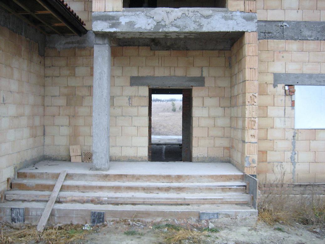

Надежда Опубліковано: 15 грудня 2011 Автор Поділитись Опубліковано: 15 грудня 2011 На фото выше каробка дома одного неплохого хлопца, буду называть его "сосед" (он крайний на нанашей улице). В этом сезоне он накрылся крышей, залил парадное крыльцо и лестницу, провел канализацию. После чего (увидела я это пару дней назад) появился у меня большущий вопрос, нужно ли что-нибудь с увиденным делать или сделать вид, что именно моя хата с краю. Посилання на коментар Поділитися на інших сайтах More sharing options...

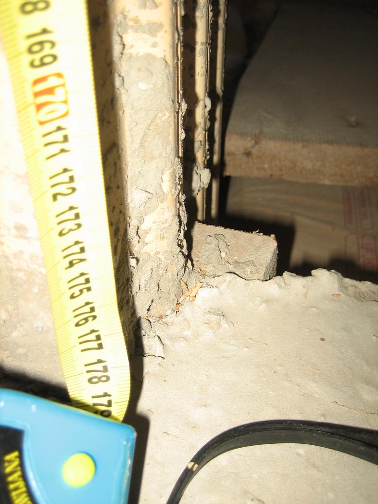

Надежда Опубліковано: 15 грудня 2011 Автор Поділитись Опубліковано: 15 грудня 2011 Продолжу по проблеме дома соседа (пробую третий раз, информация на сайт не проходит ) Когда сосед залил крыльцо, высота дверного проема у него оказалась 179 см: Посилання на коментар Поділитися на інших сайтах More sharing options...

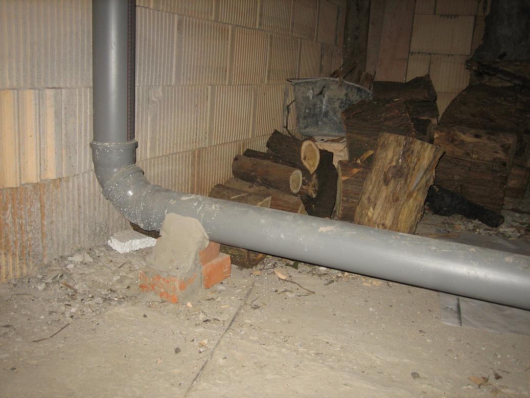

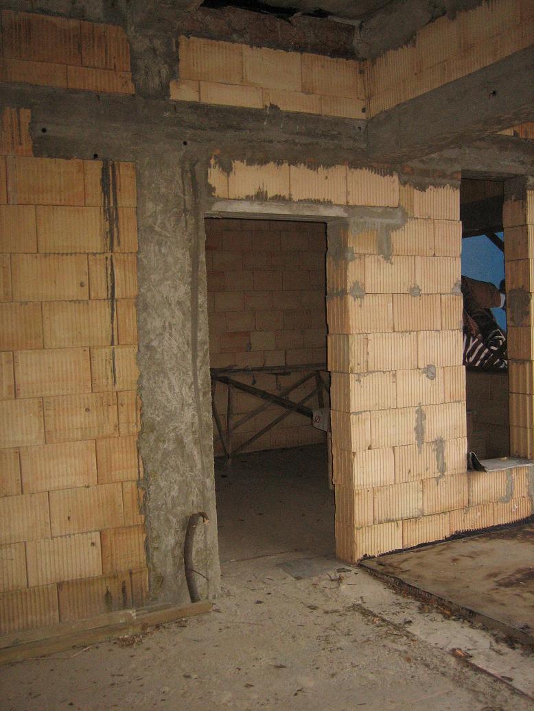

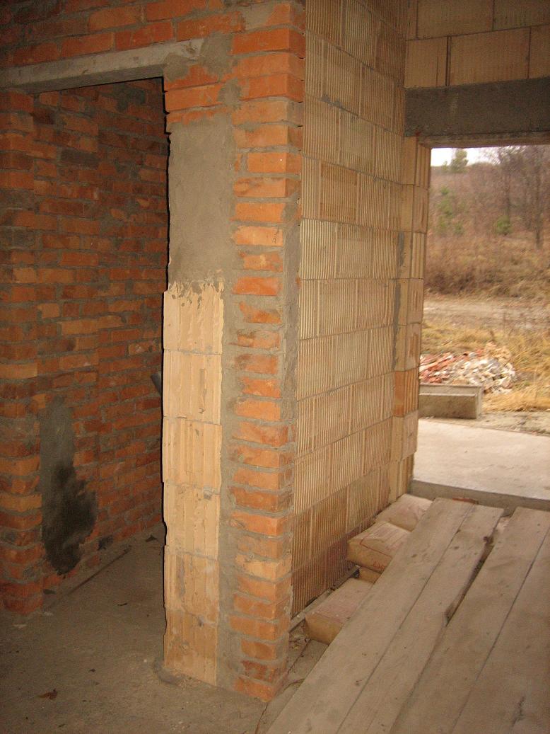

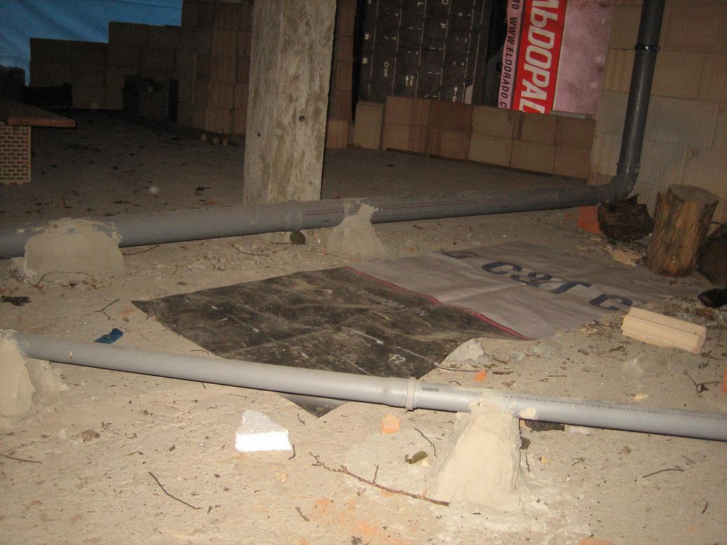

Надежда Опубліковано: 15 грудня 2011 Автор Поділитись Опубліковано: 15 грудня 2011 Никак не могла понять, зачем он это сделал, пока не увидела канализационные трубы на первом этаже (фото1,2,3). Получается, что сосод принял решение поднять пол на первом этаже сантиметров на 30, но все дверные проемы у него сейчас 200 см. Посилання на коментар Поділитися на інших сайтах More sharing options...

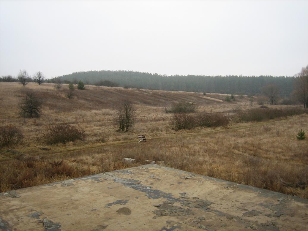

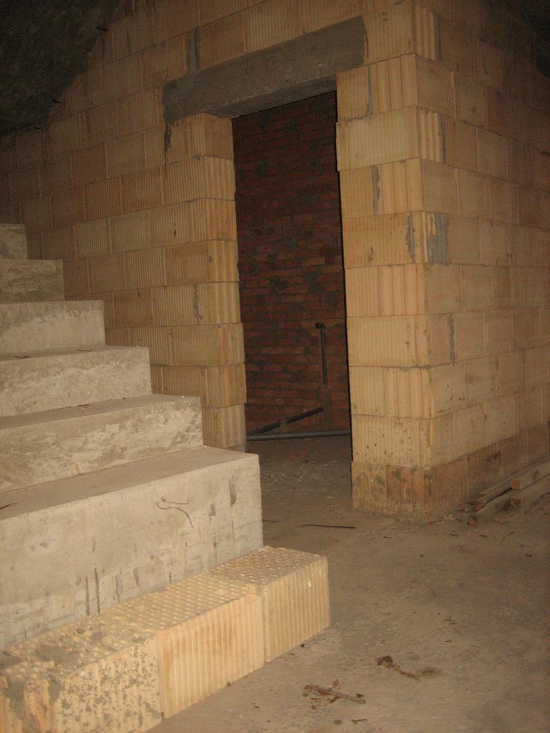

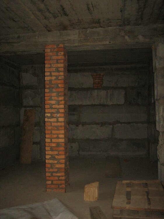

Надежда Опубліковано: 15 грудня 2011 Автор Поділитись Опубліковано: 15 грудня 2011 Лестницу сосед вылил уже с учетом поднятия пола (фото1). Вопрос, разве сосед не мог проложить канализацию по потолку цокольного этажа, если этот этаж у него ну очень высокий (фото2)? И разве сможет он разбить все перемычки над всеми дверными проемами на первом этаже и увеличить проем на 30 см. в высоту??? Посилання на коментар Поділитися на інших сайтах More sharing options...

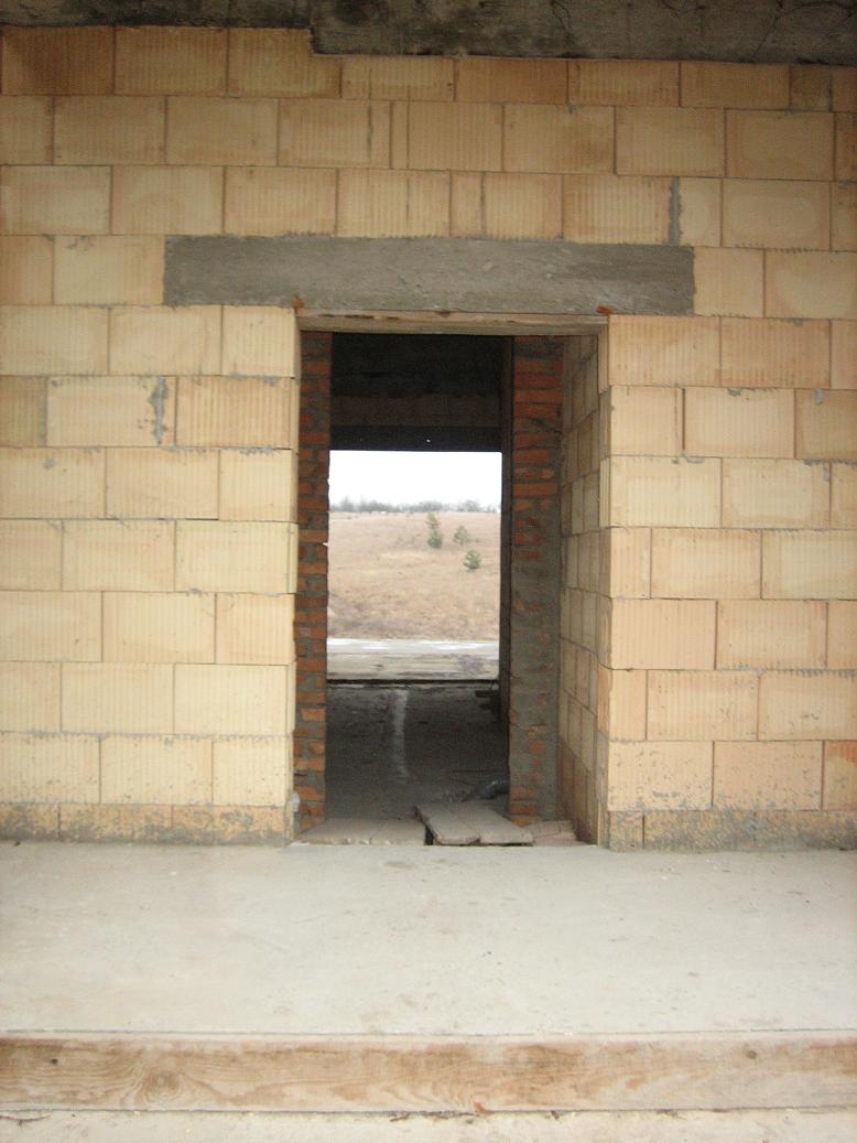

Dr.Moro Опубліковано: 15 грудня 2011 Поділитись Опубліковано: 15 грудня 2011 Лестницу сосед вылил уже с учетом поднятия пола (фото1). Вопрос, разве сосед не мог проложить канализацию по потолку цокольного этажа, если этот этаж у него ну очень высокий (фото2)? И разве сможет он разбить все перемычки над всеми дверными проемами на первом этаже и увеличить проем на 30 см. в высоту??? На фото 1 дверной проем - 9 блоков, т.е. 2250 мм, не считая швов, очевидно подем пола рассчитывался взаранее. Посилання на коментар Поділитися на інших сайтах More sharing options...
Korni Опубліковано: 15 грудня 2011 Поділитись Опубліковано: 15 грудня 2011 .....пока не увидела канализационные трубы на первом этаже .... Плохо закреплены, прогнуться при заливке. И, в принципе, их лучче убрать оттуда. Посилання на коментар Поділитися на інших сайтах More sharing options...
Надежда Опубліковано: 15 грудня 2011 Автор Поділитись Опубліковано: 15 грудня 2011 На фото 1 дверной проем - 9 блоков, т.е. 2250 мм, не считая швов, очевидно подем пола рассчитывался взаранее. Вот фактический проем входной двери, я его измерила рулеткой, он 179 см. Весь первый этаж будет иметь пол по уровню крыльца. Правильно? Посилання на коментар Поділитися на інших сайтах More sharing options...
Надежда Опубліковано: 15 грудня 2011 Автор Поділитись Опубліковано: 15 грудня 2011 Плохо закреплены, прогнуться при заливке. И, в принципе, их лучче убрать оттуда. Если цокольный этаж очень высокий, канализационные трубы можно проложить по потолку вместо на полу на первом этаже??? Посилання на коментар Поділитися на інших сайтах More sharing options...
Korni Опубліковано: 15 грудня 2011 Поділитись Опубліковано: 15 грудня 2011 Если цокольный этаж очень высокий, канализационные трубы можно проложить по потолку вместо на полу на первом этаже??? Щас...... фото найду... В подполе 70 см: Посилання на коментар Поділитися на інших сайтах More sharing options...

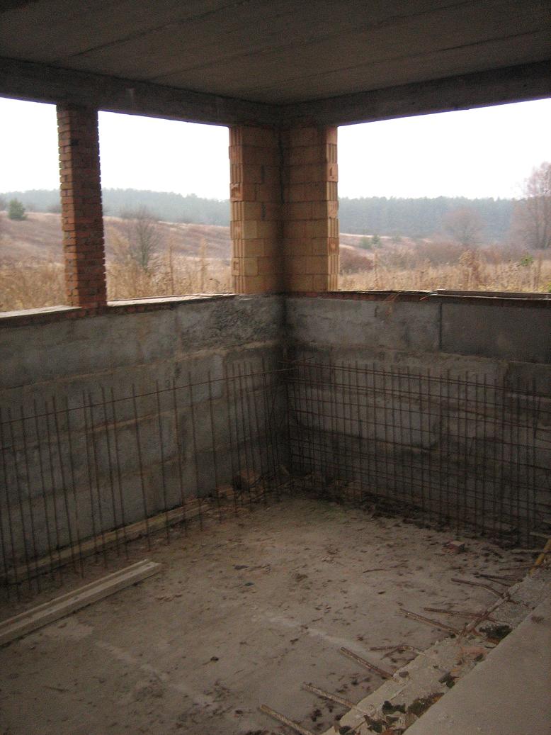

Надежда Опубліковано: 15 грудня 2011 Автор Поділитись Опубліковано: 15 грудня 2011 Щас...... фото найду... Саша, как ты думаешь, почему сосед принял решение поднимать пол сантиметров на 30 (фото1), а не прокладывать трубы в цокольном этаже? На фото 2 граница выхода из дома на большую открытую террасу (темным пол затерт), если в доме поднять 30 см., то дверной проем станет 184 см и проем на террасу 208 см. Тогда, чтобы терраса была в ровень с полом, её тоже надо поднять на 30 см или делать ступеньку? Посилання на коментар Поділитися на інших сайтах More sharing options...

Надежда Опубліковано: 15 грудня 2011 Автор Поділитись Опубліковано: 15 грудня 2011 И я так делал. Специально поднимал этажи для коммуникаций. Прикинула высоту цокольного этажа соседа - более 310см. Как думаете, звонить мне ему, или сделать вид, что моя хата с краю? Посилання на коментар Поділитися на інших сайтах More sharing options...
Dr.Moro Опубліковано: 15 грудня 2011 Поділитись Опубліковано: 15 грудня 2011 Вот фактический проем входной двери, я его измерила рулеткой, он 179 см. Весь первый этаж будет иметь пол по уровню крыльца. Правильно? С входной не спорю - она действительно для лилипутов, но на фото проема в доме - высота - 2250. Входная дверь - 7 с копейками блоков. Посилання на коментар Поділитися на інших сайтах More sharing options...
M+A Опубліковано: 15 грудня 2011 Поділитись Опубліковано: 15 грудня 2011 Прикинула высоту цокольного этажа соседа - более 310см. Как думаете, звонить мне ему, или сделать вид, что моя хата с краю? Так, он уже не оставит полы на том уровне, что есть. Или будет ступень доливать? Я-то оставлял по пол метра на каждом этаже под вот такое. Итого: чистых у меня осталось 3 метра. Смотря, что у соседа планируется в цоколе... Да и не захочет он перетягивать каналью, имхо... 1 Посилання на коментар Поділитися на інших сайтах More sharing options...
Korni Опубліковано: 15 грудня 2011 Поділитись Опубліковано: 15 грудня 2011 Саша, как ты думаешь, почему сосед принял решение поднимать пол сантиметров на 30 (фото1), а не прокладывать трубы в цокольном этаже? ...... Да откуда я знаю, какие вавки в голове? По потолку пройти только одна проблема - бюджет: отверстия насверлить, работы подороже, чем у джамшутов.... Но экономится на бетоне. Посилання на коментар Поділитися на інших сайтах More sharing options...
Надежда Опубліковано: 15 грудня 2011 Автор Поділитись Опубліковано: 15 грудня 2011 Да откуда я знаю, какие вавки в голове? Перезвонила соседу. Сказал, что у него по проекту зона кухни и санузлов на 30 см. выше, чем гостиная с террасой. А с входной дверью напартачили строители, будут выбивать перемычку и увеличивать высоту проема. 1 Посилання на коментар Поділитися на інших сайтах More sharing options...
Korni Опубліковано: 15 грудня 2011 Поділитись Опубліковано: 15 грудня 2011 .....у него по проекту зона кухни и санузлов на 30 см. выше, чем гостиная с террасой.... Проект - великая вещь! Но шо то я сомневаюсь, что была запроектирована таким образом высота чернового пола и дополнительная стяжка в 25-30см. 1 Посилання на коментар Поділитися на інших сайтах More sharing options...
Надежда Опубліковано: 15 грудня 2011 Автор Поділитись Опубліковано: 15 грудня 2011 Проект - великая вещь! Но шо то я сомневаюсь, что была запроектирована таким образом высота чернового пола и дополнительная стяжка в 25-30см. Я ему говорю, что неудобно прыгать при такой разнице, говорит, что красиво будет А 30 см. будет засыпать керамзитом и делать стяжку. Посилання на коментар Поділитися на інших сайтах More sharing options...

Надежда Опубліковано: 15 грудня 2011 Автор Поділитись Опубліковано: 15 грудня 2011 Дом внешне красивый. Мне нравится большая терраса (фото1) и вид из окон бассейна (фото2) Посилання на коментар Поділитися на інших сайтах More sharing options...
