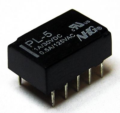

а как он замыкает-размыкает цепь на 3 или 6А тока? чем?
загляните при случае внутрь.
Diver, Вы или невнимательно читаете или не хотите слышать того что Вам говорят. Сами мозги программатора потребляют мизер так как даже при извлечении батареек программатор продолжает работать ещё секунд 30. Для замыкания и размыкания контактов стоит не обычное реле а специальное (если правильно помню то оно называется двухпозиционное, хотя может и ошибаюсь), смысл его работы в том что оно потребляет ток только в момент переключения контактов с одного положения в другое а для удержания контактов ток не нужен (погуглите найдёте).
Тоже самое Вам пытался донести jack-zp в своем сообщении но Вам почему то упорно нужно 220В.
Внутрь я заглядывал и не один раз. У меня дома проводный Auraton 2005 уже лет 6, батарейки меняю раз в два года.
Я всегда там наблюдал обычные реле, и питалось все это от 220В, хотя и батарейки стоят.
Ауратоны не попадались. Поэтому у меня такое мнение. По возможности буду смотреть и изучать другие термостаты.
...мозги программатора потребляют мизер так как даже при извлечении батареек программатор продолжает работать ещё секунд 30. Для замыкания и размыкания контактов стоит не обычное реле а специальное (если правильно помню то оно называется двухпозиционное, хотя может и ошибаюсь), смысл его работы в том что оно потребляет ток только в момент переключения контактов с одного положения в другое а для удержания контактов ток не нужен
Такие реле называются поляризованными. Из советского наследия помню РП-4, из их контактной группы делали манипуляторы полуавтоматических ключей для передачи "морзянки".
Современные реле могут иметь очень малые размеры, напряжение переключения от 2V, ток переключения от нескольких миллиампер. Между переключениями ток не потребляется вообще. На вид от обычных реле внешне практически не отличаются.
Можно сделать вообще без батареек и без 220.:)
Логика такая...от разомкнутых контактов управления котлом берем небольшой ток, заряжаем конденсатор или ионистор, смотрим если надо греть то замыкаем контакты управления и работаем от заряженного конденсатора. Когда энергия заканчивается на некоторое время размыкаем контакты и подзаряжаем конденсатор, котел при этом даже не успеет отреагировать.

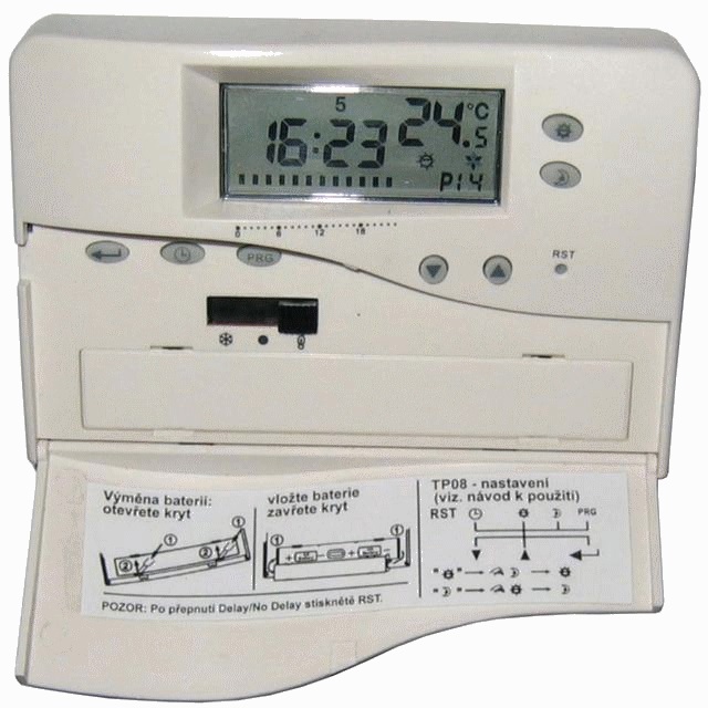

Последнее время подключаю вот такие радиотермостаты:
от фирменных отличается например тем, что радиосигнал шлет не один раз при выключении или включении, а периодически его дублирует.
улучшенной радиодальностью.
в наличии LT 08 LCD
они мне больше всего не нрав., хоть и распространены.
мелкий экран, несовременный дизайн, крышка быстренько отваливается и т.д.
а стоит как современный.
да и не радио он..
да и не радио он..
Абсолютно согласна с тем, что дизайнер не трудился над LT 08 LCD, но они практичные, недорогие. Есть и постоянные клиенты, пром/строй организации, которые закупают их для систем кондиционирования или отопления.
