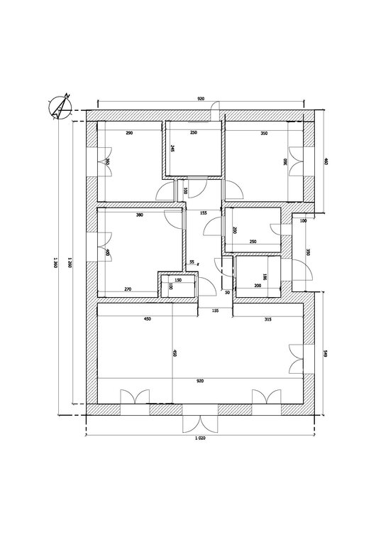

Одноэтажный дом. Помогите "городскому".
Astrolog_ua

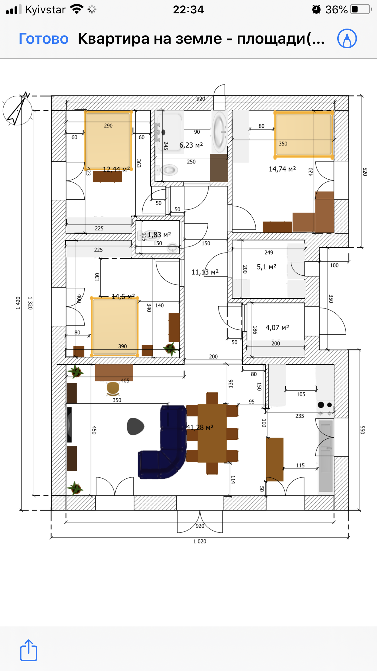

Да. Смущают спальни (особенно гостевая) по 16-18 квадратов, гостинная на 54. Ванная комната на 8+ нам точно не нужна. На 3-х человек это кажется большим.
вот тут я недопонял - у кого 100 и 140 квадратов?
вот и пытаемся понять - хватит или нет. в квартире 1,9 коридор, но у него вдоль стены еще шкаф 0,6м глубиной - вроде дискомфорта не ощущаем за 7 лет жизни.
Ваша основная ошибка, то что вы пытаетесь перенести ваши ощущения квартиры в дом.
Сходите к друзьям у которых есть дом в гости с рулеткой . И померяйте.
7 метров ванна это маленькая ванна.
1.5 коридор - это узкий коридор.
Спальня 16м - это нормальная спальня.
Окно 1.8*1.5 - это нормальное окно, а не большое.
Дом 2 комнаты, гостинная и кухня по наруже 100м
Дом 3 комнаты и кухня по наруже 130-140м
по наружке у нас 13,6х10,2 = 139квадратов - вписываемся?

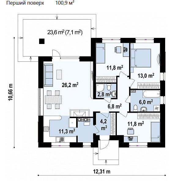

посмотрите в сторону Z273
смотрели в сторону 273а.
фактически это все вариации вокруг z10. туда же можно добавить 24 проект... собственно наш набросок это и есть вариация всех этих проектов...
меня больше волновали размеры\пропорции комнат, ширина коридора и туалет возле гостинной.
может в каких-то мелочах можно реализовать оптимальнее. например развернуть туалет поперек или перенести его в дальний от гостинной угол спальни...
Попробуйте слегка погрузиться в эргономику. Тогда многое станет на свои места и некоторые вопросы отпадут сами собой

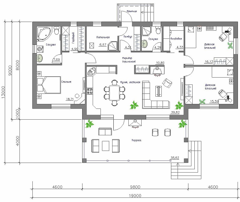

Так это прямо мой дом :)
А точно-точно двоповерховий не хочете? Просто все що вам треба аж проситься на 2 поверхи)
Мене ще в цих проектах смущає що санвузли ,кухня розкидані по різним кінцям будинку. А ще ж в котельню воду треба заводити.Не знаю чи враховуєте ви сантехніку, де у вас планується завід води в будинок, каналізація, як ви плануєте вести труби через весь будинок. Зважайте і на такий немаловажний нюанс.
По площі, то спальня в 12 м.кв. це дууже невеличка кімната, ще пару квадратів взагалі лишніми не будуть. Коридор також меньше 2м.шириною робити не варто. Вітальня+кухня як на мене +/-40м.кв. в самий раз, понад 50 вже забагато для невеликої родини.Котельню хоча б метрів 6 кв. Всі ці котли, бойлери, фільтраційні системи, гідроакумулятори займають не так мало місця. Для пралки з сушкою місця може і не вистачити, а ще там часто зберігають пилососи, шкафчики з побут.хімією. По сан.вузлам якщо для одноповерхового будинку і трьох осіб я б робила просто роздільний. Ванна 6 квадратів це мінімум якщо плануєте і ванну і душову кабінку, і ще щоб умивальник нормальної ширини став.

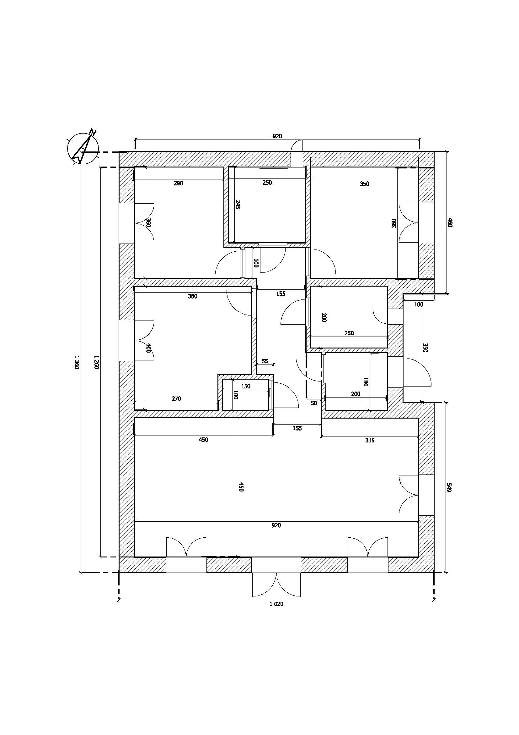

прям интересно.... а можно размеры? :oops:
Вот картинка с размерами
В моей теме есть больше деталей
тема примерно так: "Одноэтажный 5 м до Одессы"

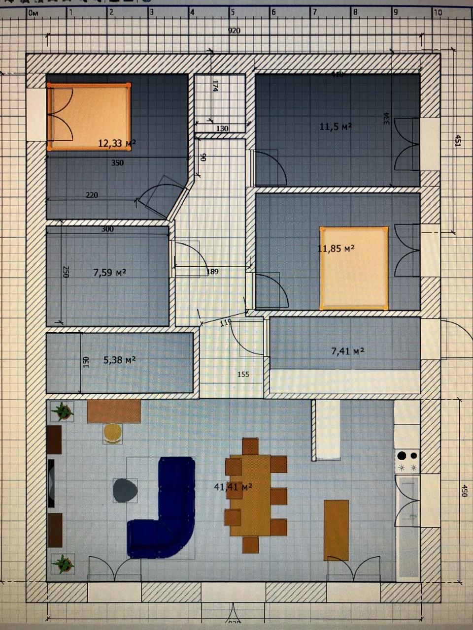

Попытались взять за основу ваш дом.
Попытались сделать котельную напротив входа и рядом санузел. А туалет между спален.
Крутим-крутим - не выходит...
тему вашу найду обязательно. Интересно посмотреть реализацию террасы + плюс ряд моментов внутри.
Вывели для себя ключевую проблему, т.к. кухню-студию хотим прямоугольную одинаковой ширины по всей длине, становится проблема разместить в жилом прямоугольнике 3 спальни+двойной санузел+ входную группу. Поэтому кроме Z10 ничего не лезет в голову.
Есть мысль попробовать "перезагрузить голову" и жилую группу сделать не прямоугольнгой, а Г-образной. И за основу взять "Чарли".
Основной вопрос, как грамотно спланировать вход в дом при восточной въездной группе.
Честно говоря - не айс.
Дайте план с размерами всех стен - поясню почему
Вроде бы ничего не забыл.
Забыли. Размеры всех заплечиков и проемов внутренних дверей.
ИМХО, с южной стороны три окна в гостиной - это многовато (тем более, там терраса).
А с западной - ни одного.
С западной 6 метров до 2-х этажного дома с чердаком - надо ли там окно?
Не знаю, вам решать.
Просто подскажу, что эти три окна под крышей террасы вам не дадут света в гостиной - там будет темно. Ну, чуть светлее со стороны восточного окна, не закрытого крышей.
Т.е. смысла в тех трех онах - практически 0.
У меня одно такое есть, на аватарке видно. :)
Продолжаем рисовать.
Почти Z10 получился :-), уменьшенный
1) под шкафы планируйте глубину 700 мм
2) ванны нет - точно?
3) обеденный стол вплотную к дивану - а как садится на эти стулья?
4) проход 50 см между островом и окном - маловато, имхо.
5) 105 см между противоположными шкафами - тоже маловато. также рассмотрите возможность сделать столешницу глубиной 700 мм. намного удобнее.
