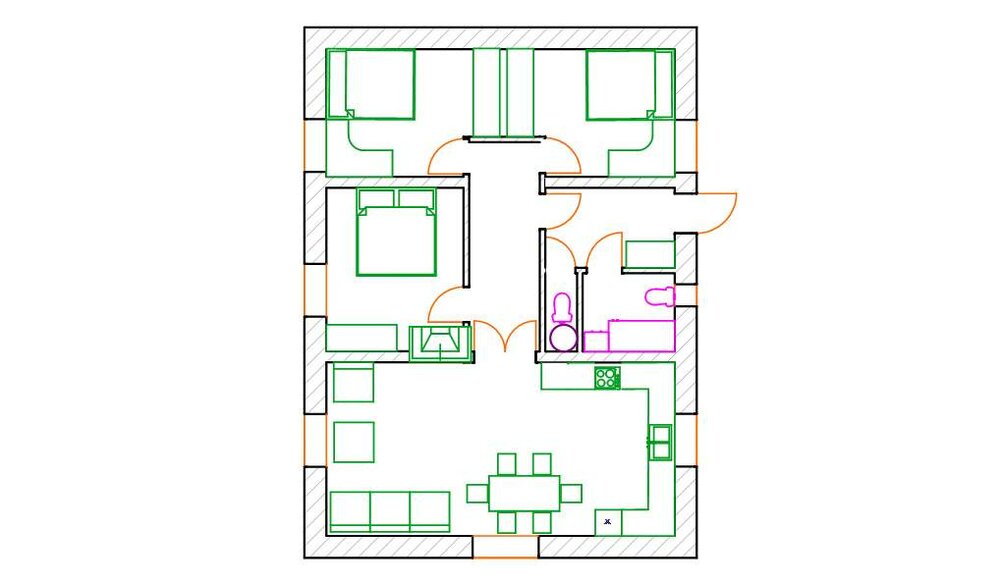

Одноэтажный дом. Помогите "городскому".
Astrolog_ua
"Маловато будет" (с)
Увеличить не проблема.

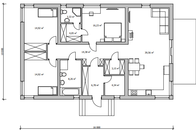

Главное отличие - там не будет унитаза посреди дома.
Хотя конечно, если у ТС получился Z10 - то можно брать его и по нему и строиться.
Зачем же мучиться изобретением велосипеда.
Главное отличие - там не будет унитаза посреди дома:
Вы не в первый раз вспомнили за тот унитаз :) в "десятке". Есть жеж мульён модификаций где он не там! Это - РАЗ!
И... наличие оного в том месте не парит тысчи людей - это ДВА!
Эта боязнь унитаза в этом месте - наверное ваша личная фобия!:beer:
Как то с десяток людей которым я построил "десятку" не парятся по поводу ентого унитаза , а вам он чёйто не защёл! Или вы претендуете на звание носителя абсолютной истины в этом вопросе?

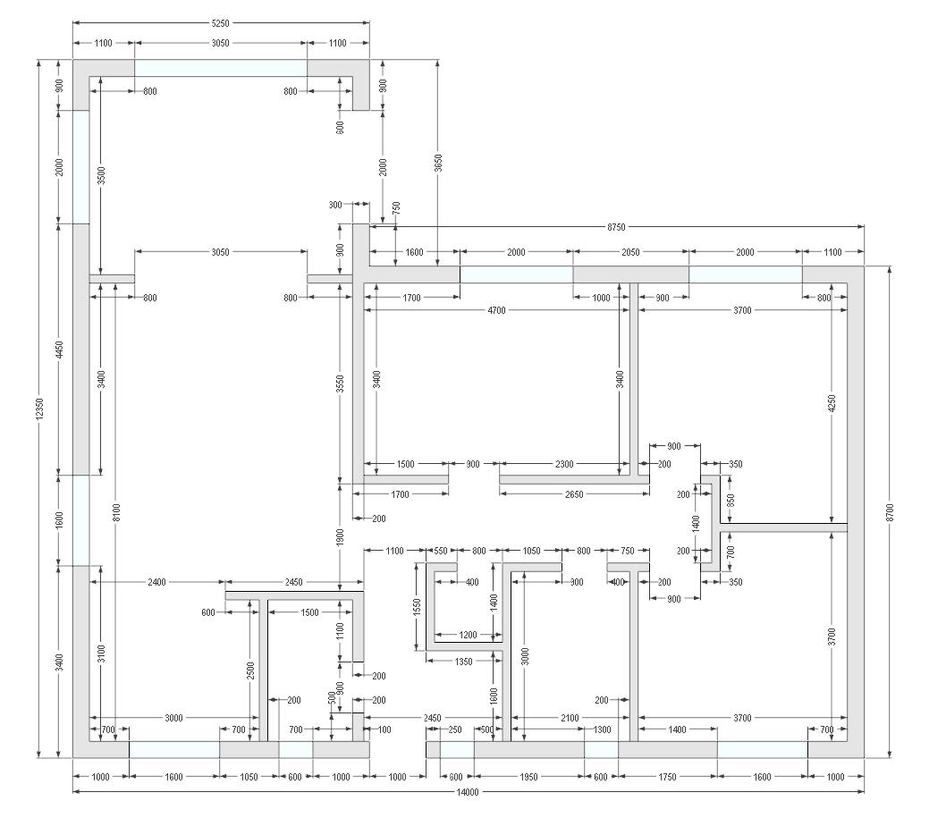

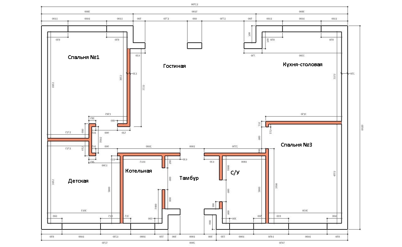

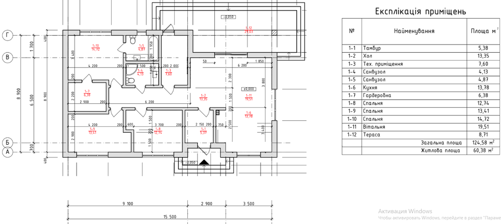

Внутренних или наружных? Вроде все есть кроме тамбура (2х1,8) и котельной (2х2,5).
Есть - это вот. Тогда что то можно подсказать.
У ТС он на своем коронном месте - прямо в гостиной. :)
Так я почему и предлагаю ТС рассмотреть готовый Z10.
Миллионы мух не могут ошибаться. :)
Змінено користувачем vadimv
ИМХО, у вас Z10 получился :)
верно, мы от него и отталкивались, только пытаемся уменьшить размеры до оптимальных, чтобы не строить "лишнего".
мы даже долго думали отказаться от 3-й спальни, но все-таки, по ряду причин, решили оставить.
думали и над этим, но не оч видим смысл делать санузел в спальне, т.к. 1 санузел будет только для нас с женой, а второй будет общий с гостями. а в случае z10 один гостевой и один "семейный"... ну так нам, "квартирным" видится...
но! если есть критика простив такого подхода - примем с большим вниманием!
Даже не критика - собственный опыт. У нас туалет находится в прихожей рядом с гостиной. Несмотря на толстую несущую стену между ними в гостиной все прекрасно слышно. Так что я бы делал так, чтобы унитаз был отделен от гостиной двумя дверями.

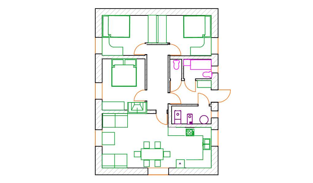

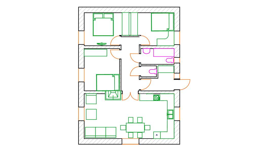

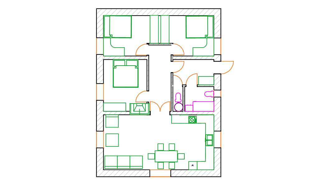

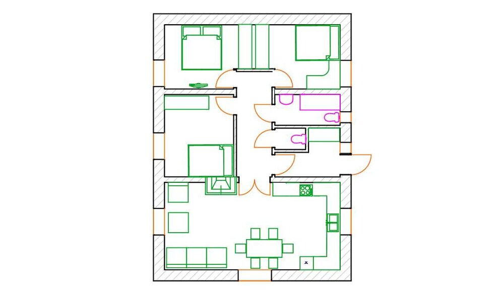

Я когда себе рисовал варианты Z7, нарисовал 3 варианта:
в вашей реализации исчезает либо котельная либо прихожая.
Добавлено через 47 секунд
слышно через двери или через стену?
там нет ни одной реализации, просто планы ....
На третьей планировке есть и котельная и прихожая.
черепашки, если не ошибаюсь?
но как сделать восточный вход с южной террасой?
думали развернуть дом вдоль оси запад-восток - но выходит длинный коридор, плюс на западе соседский дом стоит по оси север-юг и заканчивается ровно на середине участка (я в 77 сообщении описывал) - терраса будет прямо возле соседских окон при таком расположении дома.
а) маленькая прихожая (мы хотим там шкаф и прятать всю верхнюю одежду, обувь, зонты, шапки, оставлять спортивные сумки прийдя с тренировки...)
б) маленькая котельная (мы хотим туда стирку/сушку вынести)
в) и самое ключевое, как по мне, выход с ванной в уличный коридор.

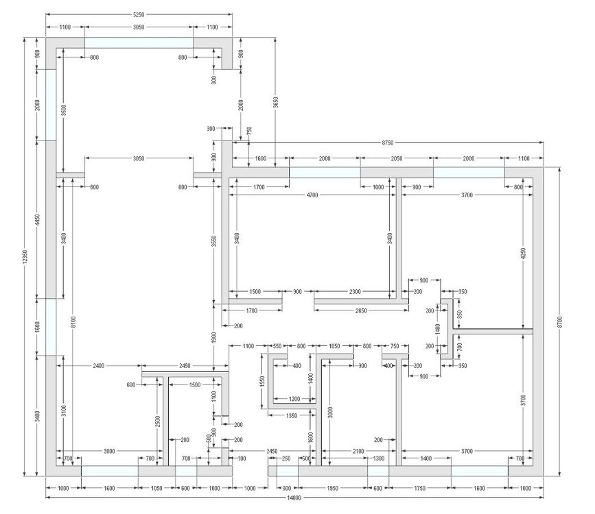

Дайте план с размерами всех стен - поясню почему

рисуем - что-то выходит коряво
1) получаются спальни шириной по 4,5 метра по северной стене - значит по длине особо не уменьшить.
2) раздвигать входную группу на ширину туалета - это + 2-2,5 метра, даже если пожертвовать частью прихожей. плюс еще увеличится средняя спальня
3) сдвигать входную группу в сторону кухни не хотим, т.к. для нас кухня-студия с террасой, собственно, и есть ключевое.
4) ну и в целом увеличивать дом в длину с текущих 13,6м особо не хочется в силу особенностей участка.
п.с. а если забыть о туалете, - допустим вообще его убрали, - как тогда планировка?
размеры помещений? хватит ширины коридора 1,55?
