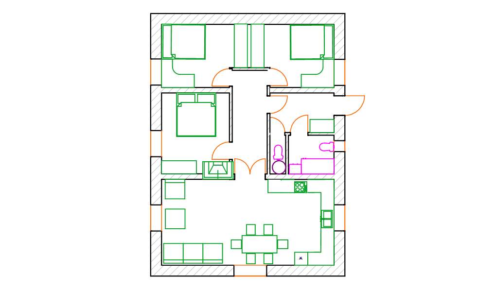

Astrolog_ua Опубліковано: 7 серпня 2018 Автор Поділитись Опубліковано: 7 серпня 2018 Попробуйте посмотреть готовые дома такой же площади с таким же количеством комнат и точно поймёте какую планировку и квадратуру хотите. Дом по-другому воспринимается чем квартира таких же размеров. Посмотрите типовые проекты типа z500 и кучи других сайтов. Предусмотрите гардеробные, кладовые. Некоторые запасы придётся делать, если нет в пешей доступности магазина продуктового, рынка и тд. Место для сушки белья зимой, где хранить зимнюю/летнюю резину. пробуем, смотрим, пересмотрели уже десятка полтора домов и планировки крутим, но: - смотрим вживую, нравится, потом берем планировку, и понимаем что в одной туалет сразу в тамбур, в другой ходить будет неудобно по дому, в третьей будет проходная гостинная, а хочется и уюта... - хочется получить советы/планировки тех, кто живет в одноэтажнике ибо походить посмотреть и пожить хотя бы пол-года - 2 большие разницы. з.ы. за отдельный хозблок я писал. видится он мне недалеко от входа чтобы там хранить и велосипед и резину для машин и еще какое добро. размером 2х3 метра Посилання на коментар Поділитися на інших сайтах More sharing options...

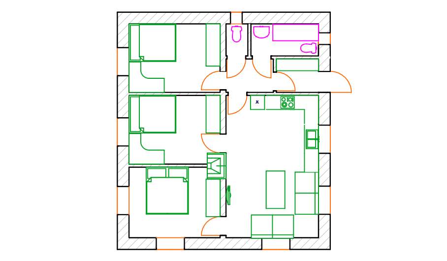

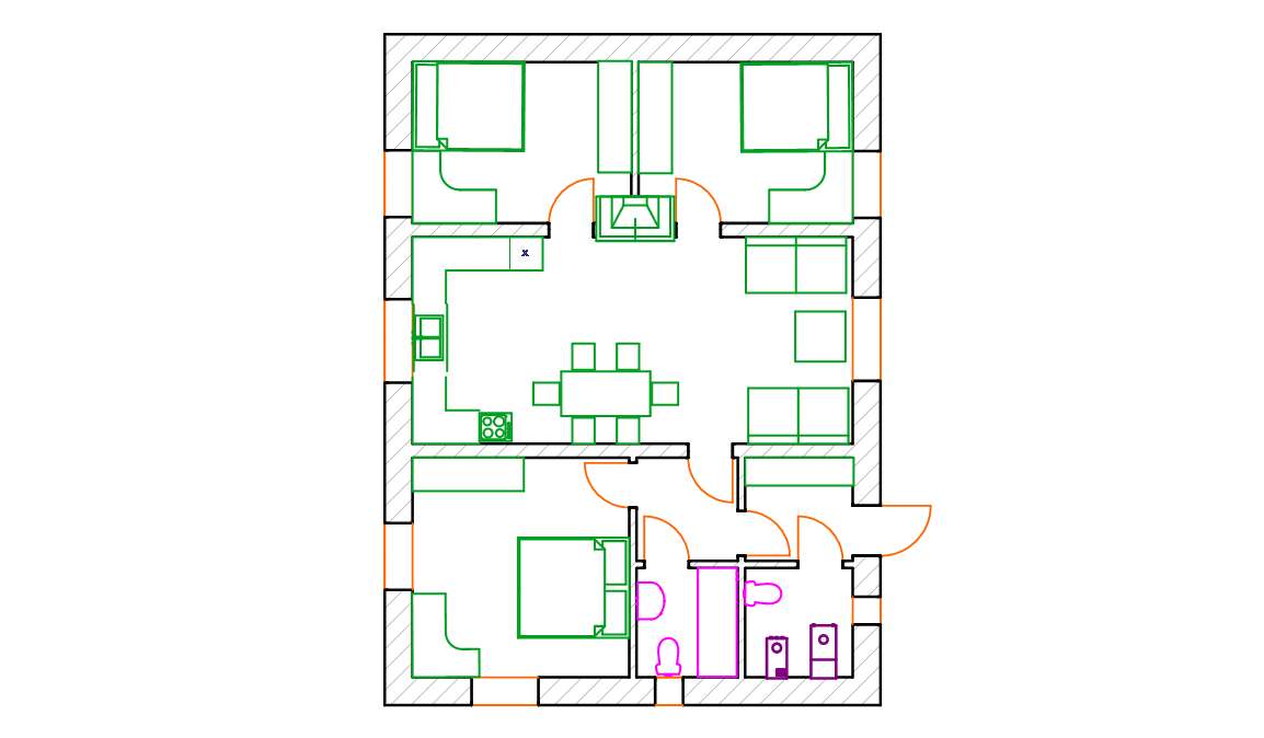

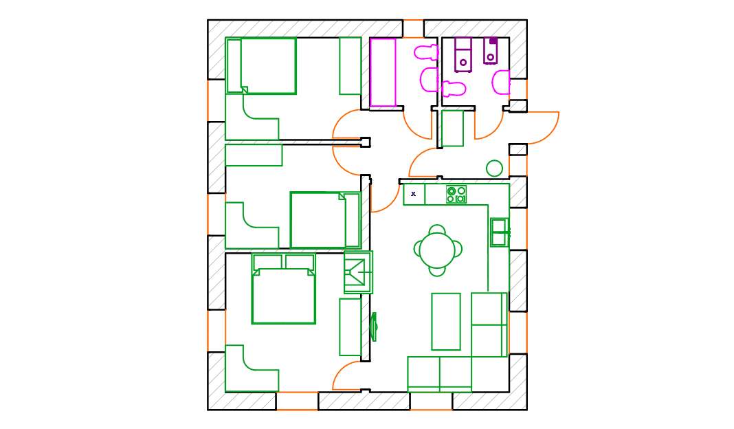

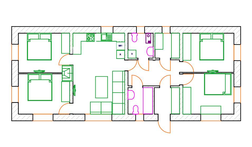

Naftalinn Опубліковано: 7 серпня 2018 Поділитись Опубліковано: 7 серпня 2018 пробуем, смотрим, пересмотрели уже десятка полтора домов и планировки крутим, но: - смотрим вживую, нравится, потом берем планировку, и понимаем что в одной туалет сразу в тамбур, в другой ходить будет неудобно по дому, в третьей будет проходная гостинная, а хочется и уюта... - хочется получить советы/планировки тех, кто живет в одноэтажнике ибо походить посмотреть и пожить хотя бы пол-года - 2 большие разницы. з.ы. за отдельный хозблок я писал. видится он мне недалеко от входа чтобы там хранить и велосипед и резину для машин и еще какое добро. размером 2х3 метра В таком случае вам нужен толковый архитектор, который учтёт ваши пожелания по планировке. И это не будет стоить дороже, чем готовый проект на том же z500. Но это будет именно то, что вам нужно и не придётся крутить вертеть чужое. Посилання на коментар Поділитися на інших сайтах More sharing options...
AndyAntonov Опубліковано: 7 серпня 2018 Поділитись Опубліковано: 7 серпня 2018 размером 2х3 метра Мало. Это только на пару велосипедов и хватит. 4*6 хотя бы. Или оставьте место для расширения. - хочется получить советы/планировки тех, кто живет в одноэтажнике ибо походить посмотреть и пожить хотя бы пол-года - 2 большие разницы. Ща Вас советами завалят. ;) Не жлобиться на площадь тамбура/прихожей. В разумных пределах, но не 2*1,5. Два с/у. Один, кстати, желателен недалеко от входа. Отдельная топочная, можно совместить с постирочной. На котельное оборудование (кроме электрокотла) ИБП с запасом аккумов на столько не жалко. Хотя бы на сутки, плюс генератор в том самом хозблоке. Ну, или так. 2 Посилання на коментар Поділитися на інших сайтах More sharing options...
vadimv Опубліковано: 7 серпня 2018 Поділитись Опубліковано: 7 серпня 2018 - хочется получить советы/планировки тех, кто живет в одноэтажнике ибо походить посмотреть и пожить хотя бы пол-года - 2 большие разницыМы в доме живем уже 4 года. Плюс до этого еще несколько лет крутили самые разные планировки. ИМХО, планировка Черепашки для небольшого домика на 3 спальни - зе бест. Дополнительно я себе еще парочку нарисовал, на чем моя фантазия исчерпалась. 2 Посилання на коментар Поділитися на інших сайтах More sharing options...
Astrolog_ua Опубліковано: 7 серпня 2018 Автор Поділитись Опубліковано: 7 серпня 2018 Мы в доме живем уже 4 года. Плюс до этого еще несколько лет крутили самые разные планировки. ИМХО, планировка Черепашки для небольшого домика на 3 спальни - зе бест. Дополнительно я себе еще парочку нарисовал, на чем моя фантазия исчерпалась. да, черепашки в целом нравятся, причем, честно говорят в изначальном варианте что вы давали ссылку на проект Татьяны, ибо санузлы у входа меня ну смущают и все... походить бы по жилым домам, может и поменял бы мнение.. Еще понравился проект Чарли (надеюсь получилось загрузить), единственно в упрощенном варианте. 1 Посилання на коментар Поділитися на інших сайтах More sharing options...

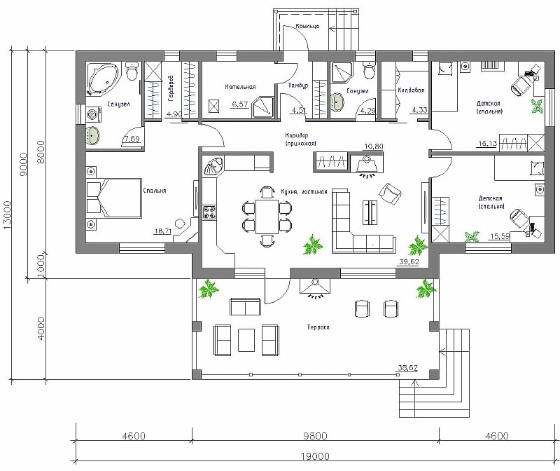

vadimv Опубліковано: 7 серпня 2018 Поділитись Опубліковано: 7 серпня 2018 Еще понравился проект Чарли На таком пролете 8-9 метров между несущими стенами придется делать крышу фермами. Это удорожит стройку. Или делать центральную стену несущей. 1 Посилання на коментар Поділитися на інших сайтах More sharing options...
ПГС-Проект Опубліковано: 8 серпня 2018 Поділитись Опубліковано: 8 серпня 2018 Короче, я бы себе ТТ-котел не ставил. Тем более в маленький дом. На случай отключения света и газа предусмотрел бы каминопечь, чтобы пару суток перетоптаться. А основное отопление делал бы электрическое Тоже была дилемма... Когда планировал себе систему отопления в доме (180м2)думал так: твердотоп+электрокотел+сплитсистема+каминофен+двухтарифный счетчик... Поставил в начале каминофен пока не подключил 380. Сделали монтаж водяного т.п.+радиаторы(где необходимо) на первом этаже, второй этаж только радиаторы. Результат таков- в самый холодный месяц зимы за отопление электричеством получилось 1350грн. и это без каминофена и сплит-системы и твердотопа!(две последних источника обогрева так и не установил). Вывод: твердотоп уже не хочу! Инерционность дома составляет 1,5-2,0 градуса\12часов. P.S. Утеплять нужно все и правильно. 1 Посилання на коментар Поділитися на інших сайтах More sharing options...
Astrolog_ua Опубліковано: 8 серпня 2018 Автор Поділитись Опубліковано: 8 серпня 2018 На таком пролете 8-9 метров между несущими стенами придется делать крышу фермами. Это удорожит стройку. Или делать центральную стену несущей. о, этот момент не учел. а в целом как планировка? если сделать в меньших размерах? 8х17 вместо 9х19 и убрать кладовку и уменьшить санузлы Посилання на коментар Поділитися на інших сайтах More sharing options...
AndyAntonov Опубліковано: 8 серпня 2018 Поділитись Опубліковано: 8 серпня 2018 а в целом как планировка? Длинный коридор вдоль кухни-гостиной, с/у мастер-спальни выходит в неё, воду, канашку и вентиляцию придётся растаскивать по всему дому. Посилання на коментар Поділитися на інших сайтах More sharing options...

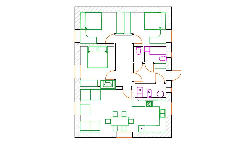

vadimv Опубліковано: 8 серпня 2018 Поділитись Опубліковано: 8 серпня 2018 а в целом как планировка?Более-менее пригодная для проживания. если сделать в меньших размерах? 8х17 вместо 9х19 и убрать кладовку и уменьшить санузлыЯ себе нечто похожее рисовал (одну из пар спален можно перепланировать в мастер-спальню + санузел и гардероб): 1 Посилання на коментар Поділитися на інших сайтах More sharing options...

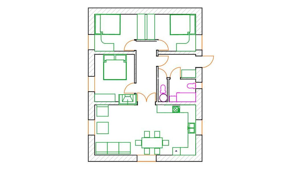

loader Опубліковано: 8 серпня 2018 Поділитись Опубліковано: 8 серпня 2018 Еще понравился проект Чарли (надеюсь получилось загрузить), единственно в упрощенном варианте. мне нравится вариант который показан, размеры комнат хорошие, по минимуму но достаточно, воздуха и пространства должно хватать. большая терасса - тоже гуд. а то рисуют иногда 2х3, не понятно как ее можно использовать. еще нужно сразу садить на участок и рисовать что вокруг, рассадить деревья и т.п. чтобы нормально смоделировать комфорт. ужатые варианты со спальнями по 12 квадратов - както не айс.... Посилання на коментар Поділитися на інших сайтах More sharing options...
#roofinspector Опубліковано: 8 серпня 2018 Поділитись Опубліковано: 8 серпня 2018 На таком пролете 8-9 метров между несущими стенами придется делать крышу фермами. Это удорожит стройку. Или делать центральную стену несущей. что мешает интегрировать в перегородки две-три стойки? центральная стена - не панацея Посилання на коментар Поділитися на інших сайтах More sharing options...
vadimv Опубліковано: 9 серпня 2018 Поділитись Опубліковано: 9 серпня 2018 что мешает интегрировать в перегородки две-три стойки?Ну да, придется городить колонны, балки между ними. В общем, раскрывать кошелек пошире. Посилання на коментар Поділитися на інших сайтах More sharing options...
eam Опубліковано: 9 серпня 2018 Поділитись Опубліковано: 9 серпня 2018 (змінено) а в целом как планировка? мне нравится ;) если сделать в меньших размерах? 8х17 вместо 9х19 и убрать кладовку и уменьшить санузлы Если уменьшать то тогда прийдется идти на компромиссы уже, т.к. планировка делалась под отпимальные размеры/наличие помещений. ЗЫ. А вообще если нравятся проекты такого типа то смотрите на литовские проекты - собственно основа под него это проект Benas - majuprojekti.lv/en/house-plans/benas Там есть еще интересные одноэтажники которые можно взять за основу, типа majuprojekti.lv/en/house-plans/agnius majuprojekti.lv/en/house-plans/agnete majuprojekti.lv/en/house-plans/edita Змінено 9 серпня 2018 користувачем eam 1 Посилання на коментар Поділитися на інших сайтах More sharing options...

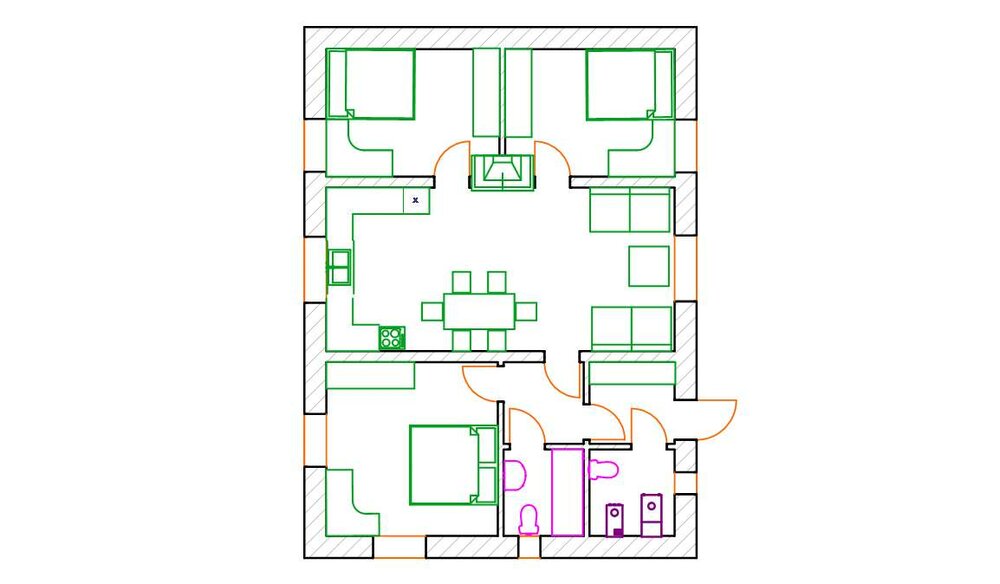

vadimv Опубліковано: 9 серпня 2018 Поділитись Опубліковано: 9 серпня 2018 основа под него это проект Benas - majuprojekti.lv/en/house-plans/benasКстати, в оригинале нет крыши на террасе, с одной стороны это вроде как и правильно - не будет так темно на кухне и в гостиной (особенно зимой), а с другой - летом там будет адЪ. Там есть еще интересные одноэтажники которые можно взять за основу, типа majuprojekti.lv/en/house-plans/agnius majuprojekti.lv/en/house-plans/agnete majuprojekti.lv/en/house-plans/edita Ужасы, ужасы :D Посилання на коментар Поділитися на інших сайтах More sharing options...
eam Опубліковано: 9 серпня 2018 Поділитись Опубліковано: 9 серпня 2018 Кстати, в оригинале нет крыши на террасе Ну там много чего не так в оригинале - на то она и доработка под конкретные хотелки, технологии и стороны света. Ужасы, ужасы Это уже фломастеры... Посилання на коментар Поділитися на інших сайтах More sharing options...
Astrolog_ua Опубліковано: 9 серпня 2018 Автор Поділитись Опубліковано: 9 серпня 2018 Более-менее пригодная для проживания. Я себе нечто похожее рисовал (одну из пар спален можно перепланировать в мастер-спальню + санузел и гардероб): во во во по крайней мере на картинке видится привлекательно. как вживую - кто его знает - пока не попадались. Добавлено через 7 минут Если уменьшать то тогда прийдется идти на компромиссы уже, т.к. планировка делалась под отпимальные размеры/наличие помещений. сложно сказать. не вижу я себя на 160 квадратах. по крайней мере после квартиры в 65. и фактически там идет уменьшение по длине на 2 метра за счет кладовки и по ширине на метр выступающей части (а фактически, за вычетом шкафа в коридоре и камина, в которых особо не нуждаюсь, всего 0,5 метро ширины). Итого минус 26 квадратов. И общая площадь около 136 квадратов получается. Но это все в теории. Добавлено через 1 минуту Там есть еще интересные одноэтажники которые можно взять за основу, типа majuprojekti.lv/en/house-plans/agnius majuprojekti.lv/en/house-plans/agnete majuprojekti.lv/en/house-plans/edita __________________ чет не зашли честно говоря. мне бы попроще. Посилання на коментар Поділитися на інших сайтах More sharing options...
eam Опубліковано: 9 серпня 2018 Поділитись Опубліковано: 9 серпня 2018 не вижу я себя на 160 квадратах. Вообще-то там около 130 квадратов без порезок и уменьшений ;) Или вы террасу в общую площадь включили? И общая площадь около 136 квадратов получается. Там +- столько и есть изначально. Более-менее отпимальный размер для дома с 3-мя спальнями. Как пример, один из самых популярных одноэтажников на 3 спальни - Z10 - имеет около 140. 1 Посилання на коментар Поділитися на інших сайтах More sharing options...
vadimv Опубліковано: 9 серпня 2018 Поділитись Опубліковано: 9 серпня 2018 фактически там идет уменьшение по длине на 2 метра за счет кладовки и по ширине на метр выступающей части (а фактически, за вычетом шкафа в коридоре и камина, в которых особо не нуждаюсь, всего 0,5 метро ширины)Так это без проблем, ИМХО, там само просится упрощение формы за счет убирания этих выступов. И я бы еще убрал крышу террасы с южной стороны. Она там будет зимой полностью закрывать солнце (как у меня на аватарке), а летом там все равно будет слишком жарко. Лично я бы сделал свес крыши таким образом, чтобы летом она давала тень на окна, а зимой вообще не давала тени в окна. И просто открытую террасу, без крыши. А крышу сделал бы над северной террасой - там она нужнее. Посилання на коментар Поділитися на інших сайтах More sharing options...

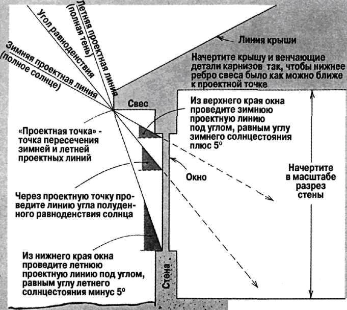

eam Опубліковано: 9 серпня 2018 Поділитись Опубліковано: 9 серпня 2018 И я бы еще убрал крышу террасы с южной стороны. Она там будет зимой полностью закрывать солнце (как у меня на аватарке),. Ага, прямо полностью закрывать:D Это начало января и самая высокая точка. До обеда и после оно еще сильнее заходит в дом - до входной двери достает даже. ЗЫ. У вас на автарке совсем свес бездумно сделан с точки зрения инсоляции. С данным примером сравнивать некорректно. Лично я бы сделал свес крыши таким образом, чтобы летом она давала тень на окна, а зимой вообще не давала тени в окна А там так и расчитано ;) Это первая версия. В последствии свес был увеличен и летом солнце вообще в дом не попадает а на террасу только на половину. 2 Посилання на коментар Поділитися на інших сайтах More sharing options...
vadimv Опубліковано: 9 серпня 2018 Поділитись Опубліковано: 9 серпня 2018 У вас на автарке совсем свес бездумно сделан с точки зрения инсоляции.Согласен. Посилання на коментар Поділитися на інших сайтах More sharing options...

Astrolog_ua Опубліковано: 12 серпня 2018 Автор Поділитись Опубліковано: 12 серпня 2018 Вообще-то там около 130 квадратов без порезок и уменьшений гм, действительно. )) Добавлено через 1 минуту И просто открытую террасу, без крыши. так там же летом адище будем? Посилання на коментар Поділитися на інших сайтах More sharing options...
vadimv Опубліковано: 12 серпня 2018 Поділитись Опубліковано: 12 серпня 2018 так там же летом адище будем?Оно там и с крышей будет. В наших широтах единственный вариант террасы летом - это в тени дома, с восточной, северной или северо-восточной сторон. А с южной - это зимой выйти на солнышке посидеть. 1 Посилання на коментар Поділитися на інших сайтах More sharing options...
