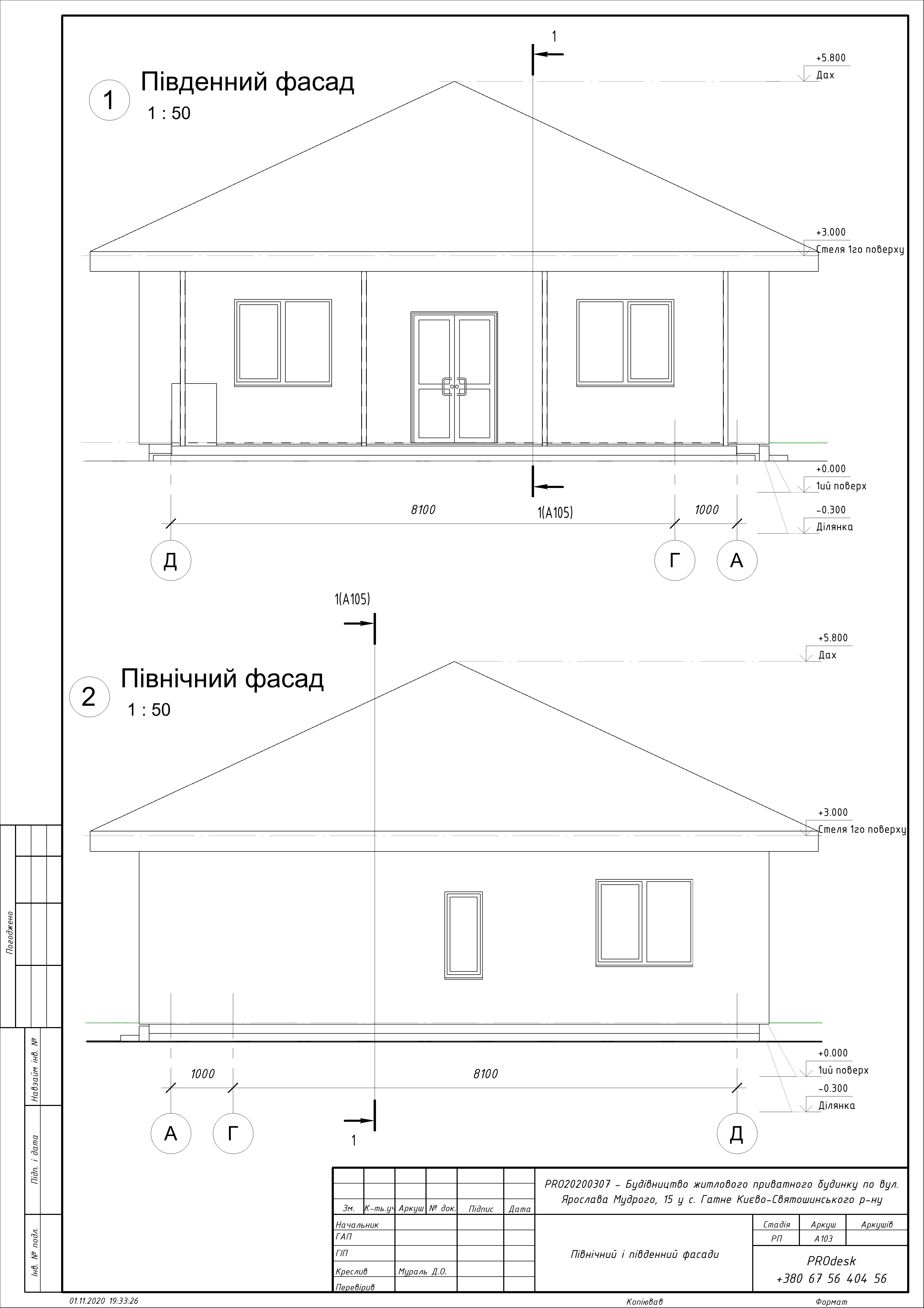

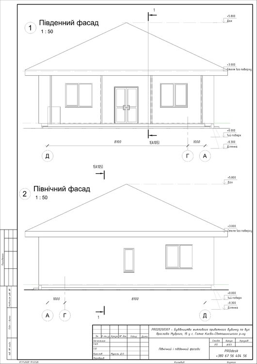

крыша выглядит простовато, - в раздумьях, - надо ли ее чем-то оживить (слуховые окна и т.п.) или все это деньги на ветер и возможный геморрой в эксплуатации?

потолки 3м выходят, а терраса, накрытая одной крышей - нет?
ниче не понял.
Уже знаете сколько высота подшивы свесов крыши будет?

высоту попрошу образмерить, т.к. не указана на рисунке.
1594722874_PRO20201020-_3-1_20201101-Sheet-A103-.thumb.jpg.d70cc2683fe2ae0f34151b66b5c89acf.jpg

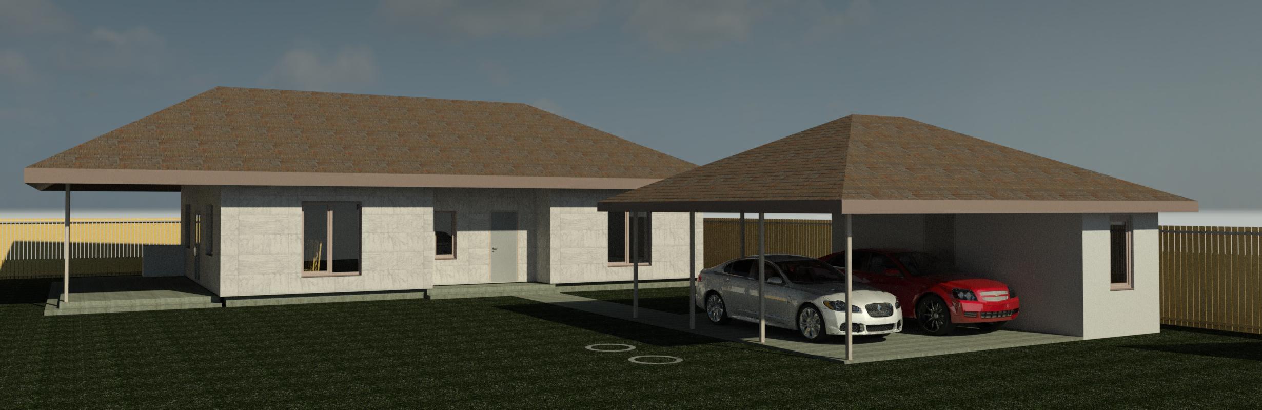

Лазил по инету и наткнулся на дом, с концепцией как у нас - терраса вдоль дома под одной крышей. И понравилась крыша над крыльцом в виде конька (не знаю как правильно называется).
Наш вариант во вложении и по ссылке дом с инета:
Вопрос (скорее к архитекторам): если над нашим крыльцом сделать крышу в виде конька - будет ли это смотреться? или это красиво только при вынесенном за пределы дома крыльце?
На картинке вход в дом практически по центру, а у вас - где-то встороне. Я бы в таком случае попробовал подход как в Z7
да, на картинке центр относительно крыши, а у нас относительно дома.
z7 двускатник - однозначно нет на таких размерах.
z7 с окном на южную сторону - однозначно четырехскатник, чтобы прикрыть это окно летом от солнца свесом крыши. Змінено користувачем vadimv
В Вашем проекте скат направлен на входную лестницу и на въезд=выезд навеса. В зимнее время будет угроза схода снега и сосулек на головы.
Я бы делала такой конек над входом и двускатную кровлю над навесом.
Пологая крыша из битумки предотвращает сход снега, а водосточка - сосульки.
Понятно, что с двухскаткой длинный дом будет выглядеть как коровник.
