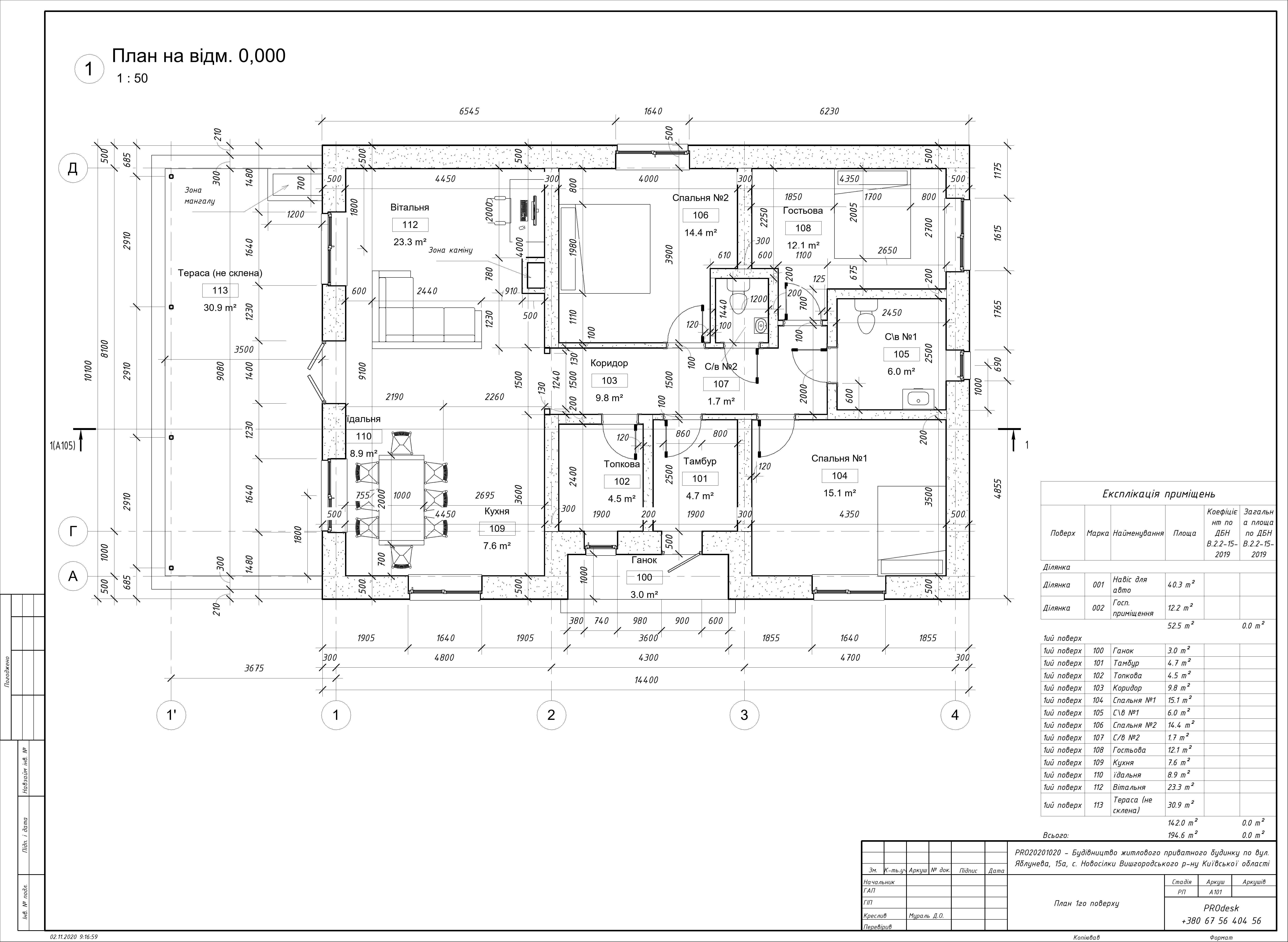

Одноэтажный дом. Помогите "городскому".
Astrolog_ua
Почти Z10 получился :-), уменьшенный
1) под шкафы планируйте глубину 700 мм
2) ванны нет - точно?
3) обеденный стол вплотную к дивану - а как садится на эти стулья?
4) проход 50 см между островом и окном - маловато, имхо.
5) 105 см между противоположными шкафами - тоже маловато. также рассмотрите возможность сделать столешницу глубиной 700 мм. намного удобнее.
Так мы от него и отталкиваемся :)
1) если вы про кухонные - в программе 660 заложена глубина
2) точно
3) нас трое - садиться будем лицом к телевизору. придут гости - диван отодвигается. В теплое время стол будет на террасе.
4) там вроде ходить не планируется, но подумаем, может чуть сдвинем или уменьшим остров
5) тоже думаем до 120 см увеличить.
... еще хотим порисовать планировку с санузлом между прихожей и топочной забрав часть крыльца. отсюда вопрос - какая минимально оптимальная ширина углубления на фасаде длиной 12-13м?
я про шкафы в спальне.
для кухонных - отталкивайтесь от глубин направляющих. есть 550, 600, 650. Для 700-ой столешки у меня 650 направляющие. уточните у мебельщиков, при 660 глубине какую направлющую можно использовать. может, окажется, что увеличив глубину на 10 мм, можно перейти на другую направляющую

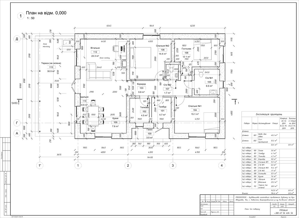

Вроде финализировали.
крыша выглядит простовато, - в раздумьях, - надо ли ее чем-то оживить (слуховые окна и т.п.) или все это деньги на ветер и возможный геморрой в эксплуатации?

По гостевой - у нас в одной из спален шириной 2,90 стоит двуспальная кровать с матрасом 1,60х2,00. Проходить мимо нее реально неудобно. У вас жеж вообще нарисована ширина комнаты 2,70. Это разве что раскладной диван туда поставить с раскладным спальным местом.
будут
по остальному пока не знаю.
Ну аот они и приукрасят немного
Добавлено через 2 минуты
В квартире ширина 275 в одной комнате, на стене телик висел, проходить реалтно надо с осторожностью,
Кровать выбирали максимально короткую, потому как. Изголовьями уже не получалось.
Но если это гистевая, то можно и телик не вешать и кровать 215 поставить.
И это 270 у тс без штукатурки, она конечно может быть теоретически учтена, а фактически может быть и 7 см
понимаем, на то она и гостевая :)
впринципе проход в 70 см терпимый, а если с учетом того что занята она будет, наверное, дней 10 в году, то и 12 квадратов много.
Держать комнату для 10 дней в году - да вы мажор.
70 там не будет, будет 50.
Сделайте кабинет с раскладным диваном.
Тогда лично я бы там ставил раскладной диван, чтобы остальные 355 дней не ходить бочком мимо двуспальной кровати.
