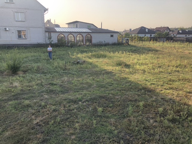

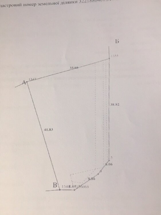

Вчера поехали, отбили пятно дома 11х13 метров и попытались понять где лучше располагать террасу.
Пришли к выводу, что все таки лучше делать южную террасу и восточный въезд.

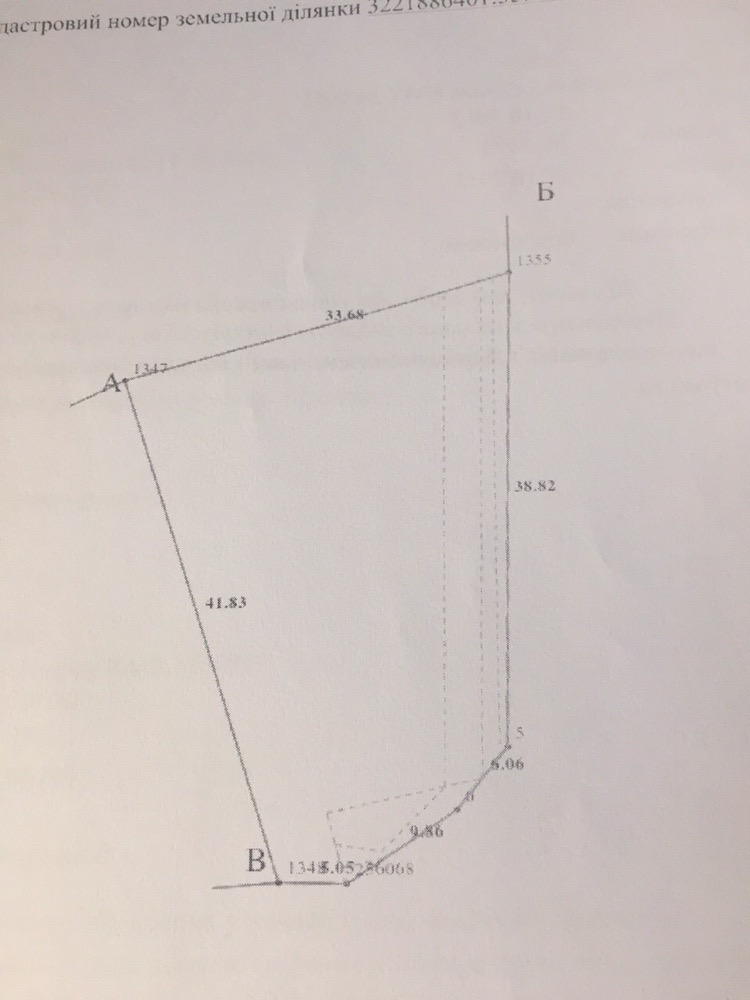

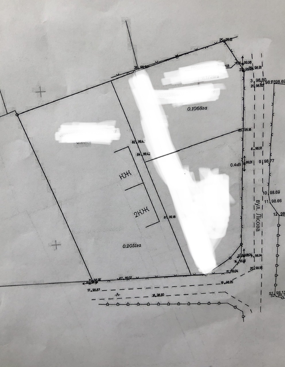

На схеме наш участок угловой.
Если делать террасу восточной - то до забора с северным соседом будет 3- 4 метра от угла террасы - слишком близко. До дороги будет 14-15 метров- тоже показалось слишком близко.
Далее, если делать южный въезд - то на кухню надо идти через весь дом мимо жилой зоны, что тоже не очень нравится.
На участке слева «2кж», это 2 этажный дом с мансардой, «кж» - крытая одноэтажная галерея, поэтому расположение дома видим вдоль западной границы, чтобы максимально закрыть дом с запада.
Западная граница на 30 градусов повёрнута влево, так что терраса получится со смещением на восток. Плюс, после обеда, она будет закрываться домом с запада.
Северо-западный угол участка упирается в четвёртое от дома окно.
На вашем топоплане видно только леп 0,4. Откуда тогда такие широкие охранные зоны по кадастру?
«Красная» линия вдоль дороги - 6 ( или сколько там) метров.

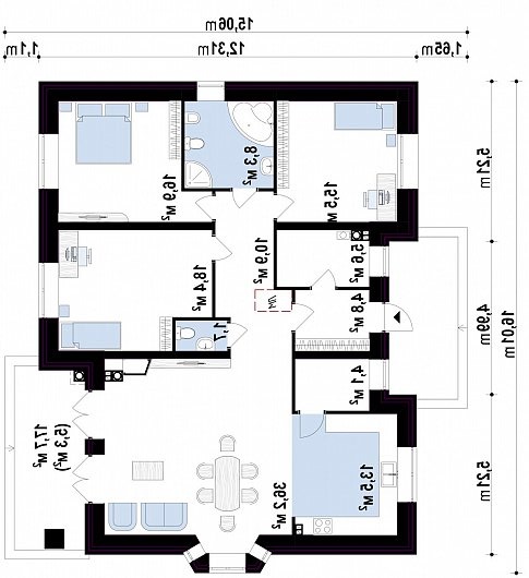

Перед тем как подключать архитектора, рисуем сами планировку дома. За основу взяли Z10.

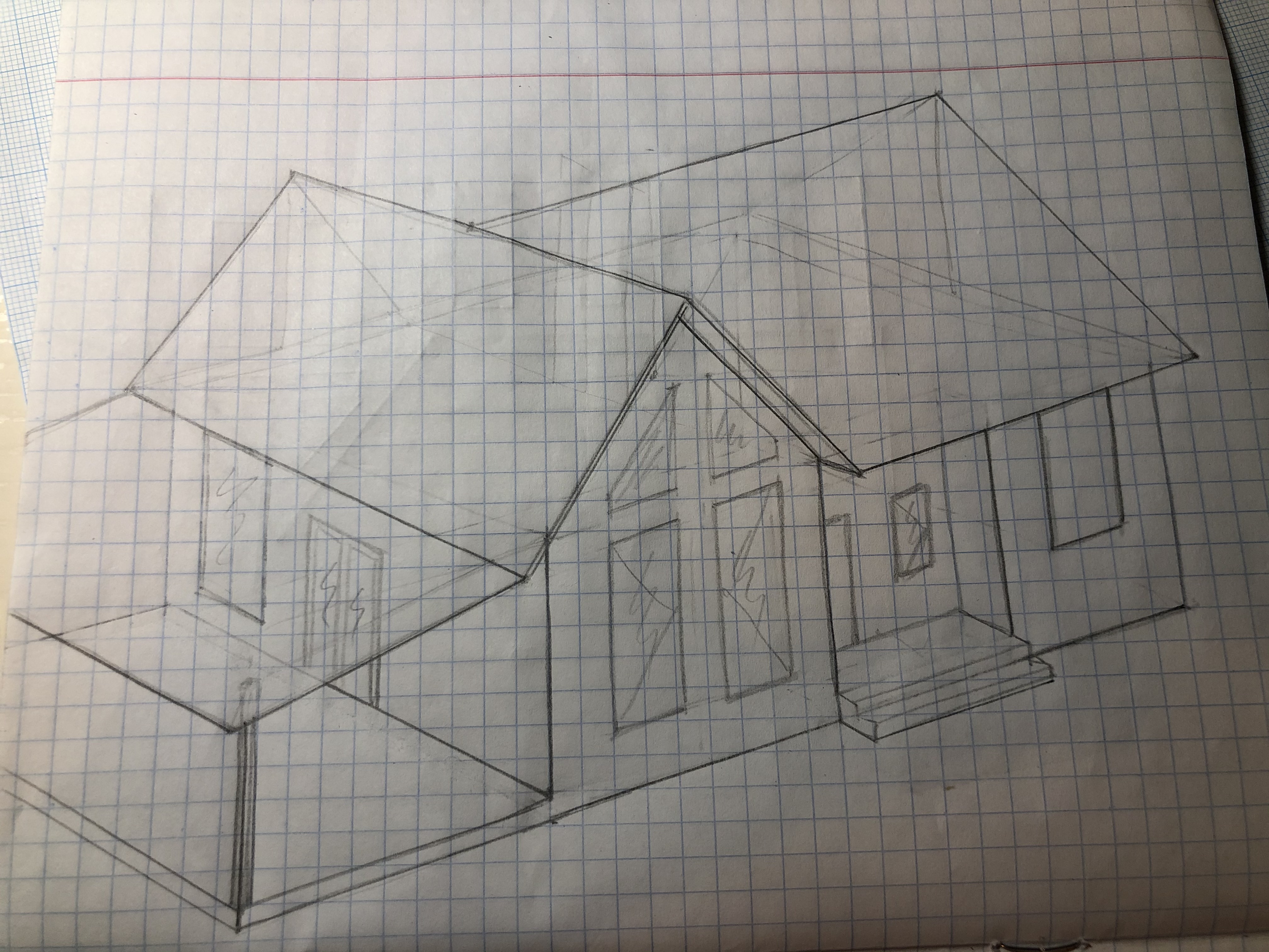

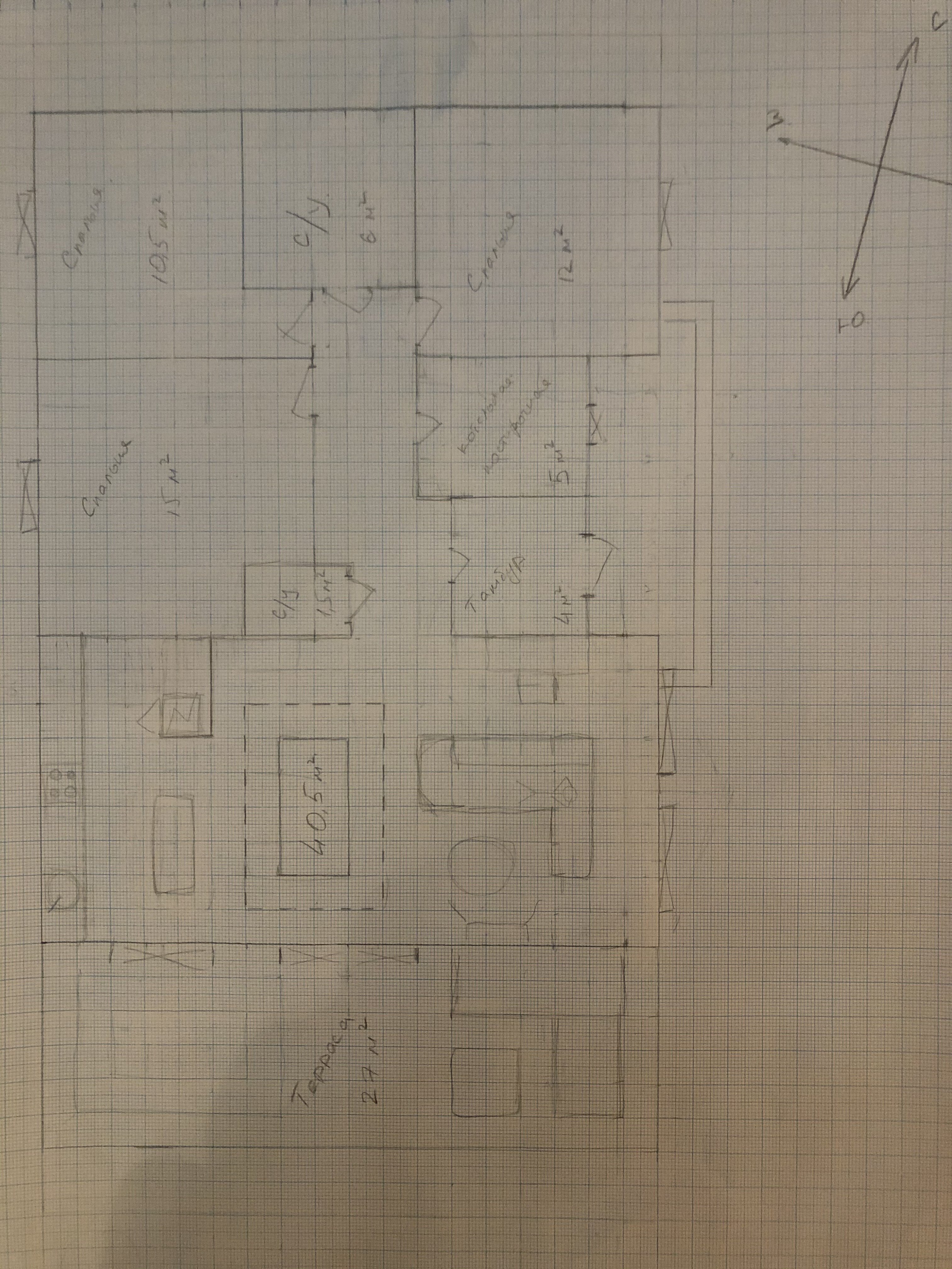

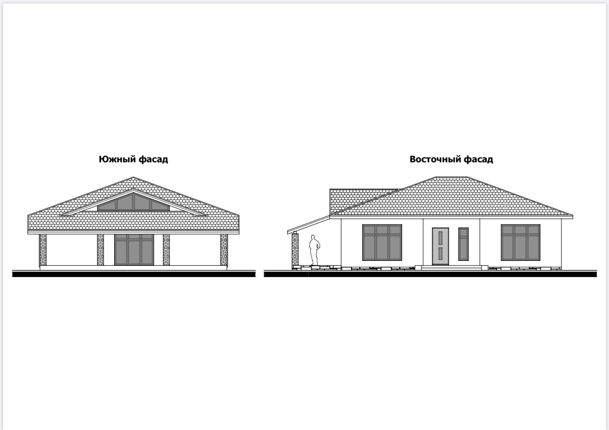

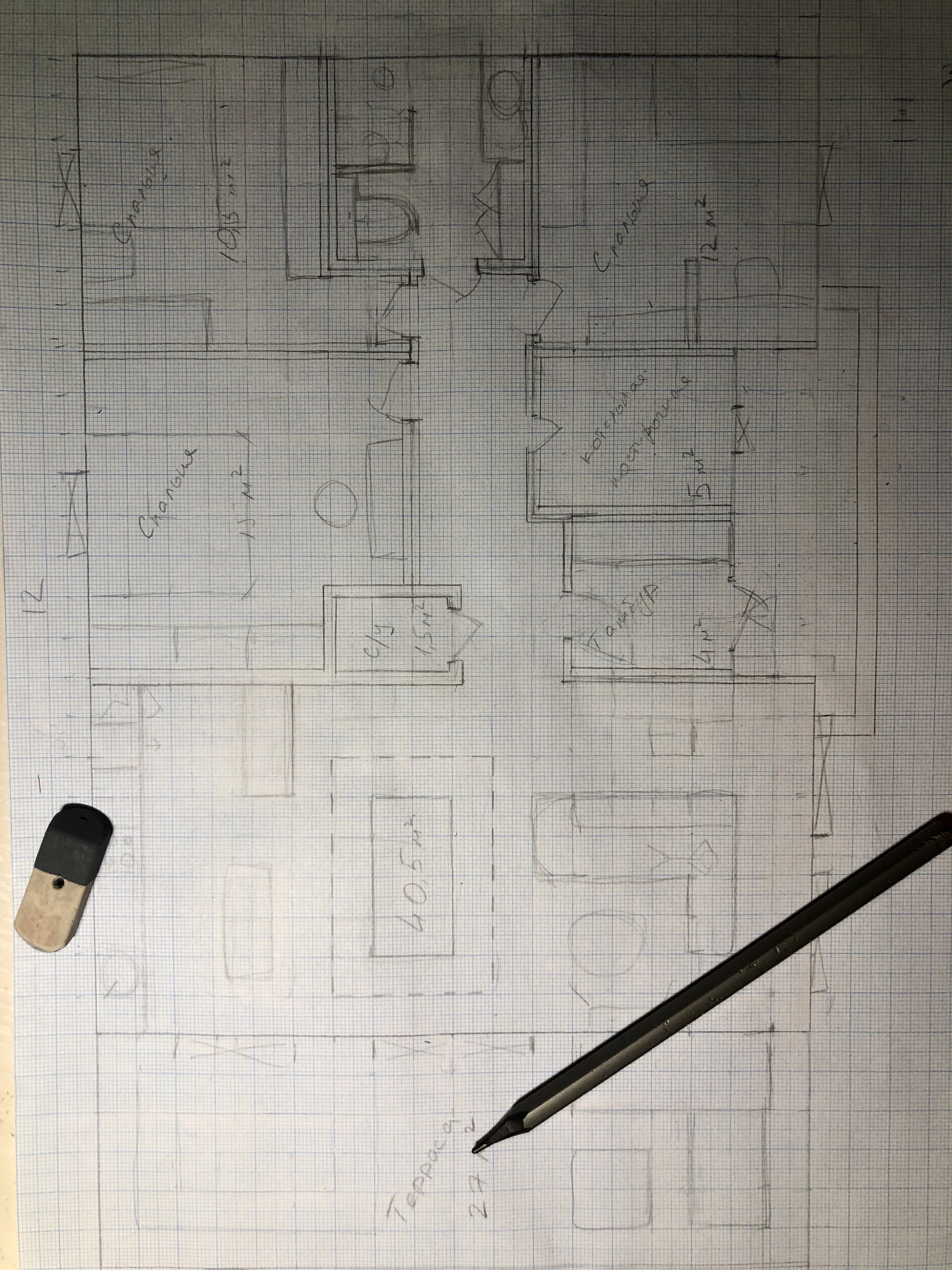

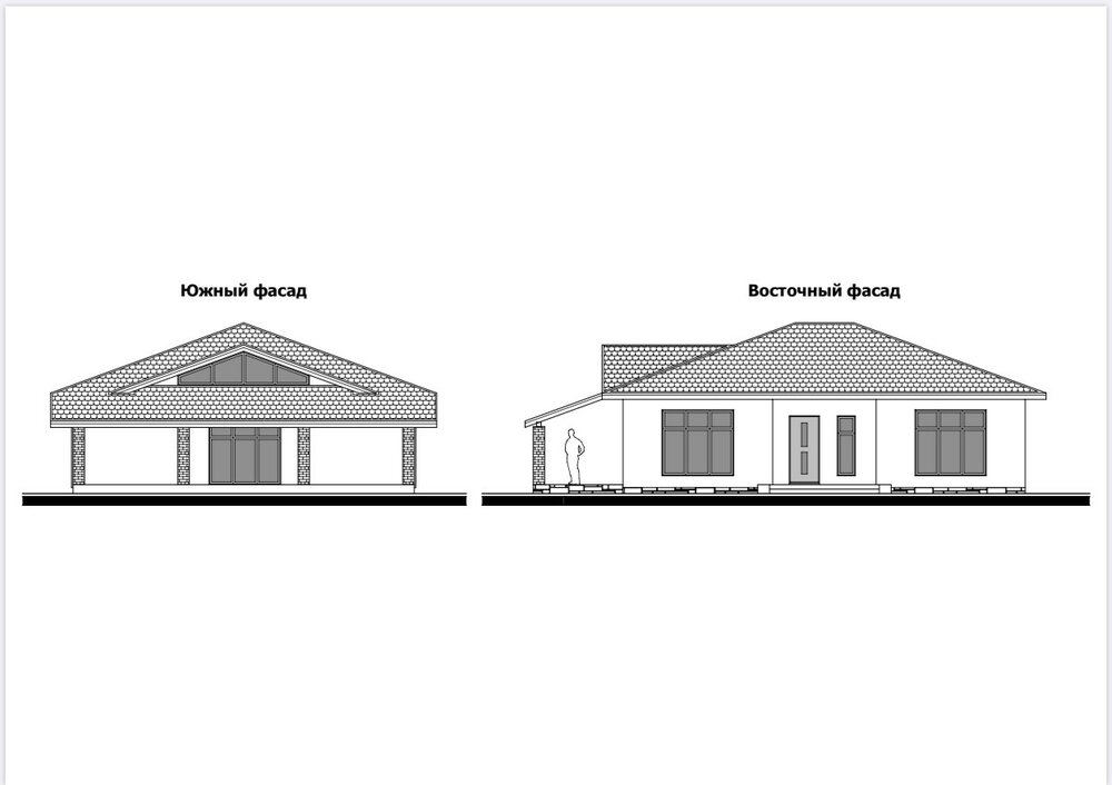

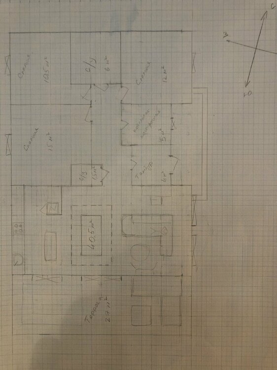

Набросали эскиз фасада + планировку дома.
Схематично внутренний периметр дома 9х12м. Размеры помещений не учитывают толщину стен, т.к. пока схематично.
Участок угловой, с юго-восточным фасадом. Дом планируется в северо-западном углу с восточным крыльцом и южной террасой.
Восточный фасад гостинной - хотим сделать второй свет и потолок по крыше (надеюсь, правильно сформулировал).
Посоветуйте, покритикуйте пожалуйста по:
- идее с верхним светом
- планировке
- размерам помещений
- забытым, неучтенным моментам.
Камин - так и не определились, нужен он нам или нет. Будем пользоваться или будет стоять "аквариум".
Спасибо.

Я бы себе южную террасу не делал - летом днем там жарко, а ее крыша будет полностью закрывать солнце в доме зимой.
Пока не нарисованы планы с учетом толщины стен и мебелью - разговор ниочем.
Лично я жалею, что не сделал. Одно из кардинальных отличий дома от квартиры.
согласен, но, как писал выше, восточная сторона будет выходить на, хоть и сельскую, но дорогу и до нее будет метров 14 всего, а до южной будет около 22-23 метров... да и терраса на 30 градусов будет повернута на восток. Не знаю насколько это спасет ситуацию, но что есть то есть.
планы с учетом сядем рисовать когда будет понятна общая планировка, может на этой есть какие-то косяки, которые мы не видим... или сперва схема, потом детальная планировка - подход неверный?
Да ничего особо критического я пока не вижу, очень похоже на Z10, только там кухня со стороны санузла и котельной - так рациональнее.
Думали и так, но тогда вход будет ближе напротив входа в спальню, а хотелось бы подальше от жилой чтобы возможный мусор (продукты на кухню и т.п.) тоже оставался подальше.
Если будет вопрос шумоизоляции - думали поставить шкаф вдоль смежной стены.
Шкаф может захотеться со временем передвинуть.
Думаю себе перегородки делать 100мм, из аустического гипсокартона и ваты, Rw 57 дБ.
www.acoustic.ua/recommendations/885
Или из обычного, тогда Rw около 50 дБ. Стандарт для межкомнатных - 43 дБ, для смежных с санузлом - 47 дБ
Если оставить видимыми сами балки а утепление перенести по скату (и немного поиграть с разделением утепления чердака) - то не критично. Если делать так, чтобы вааще ничего не видно под потолком - считать надо!
Андрей, если я правильно понимаю расстояние между балками там не более 1м, то слишком часто, хочется чтобы "вааще ничего не видно под полотком".
если второй свет на востоке (окна в пол), то стена должна быть открытой и кухню там уже не поставишь.
а вот если сделать верхний свет южным, тогда можно восточное окно не в пол и по фасаду кухню.
кому как больше нравится? восточный или южный верхний свет?
второй свет это фактически таже конструкция мансардной кровли, как правило шаг стропил под габариты утеплителя, это 640....670 и зависит он принятого сечения
Если делать второй свет без видимых деревяшек, да ещё и с голубятником ... мммм.... то надо поиграться :). Ничего не реального нет!
Технически решить такую крышу нет проблем, но зимой в окнах "верхнего света" будите видеть лишь сугробы.

Сели рисовать план со стенами (толщину взяли 150мм) и дошел весь смысл вашей фразы :hlop:

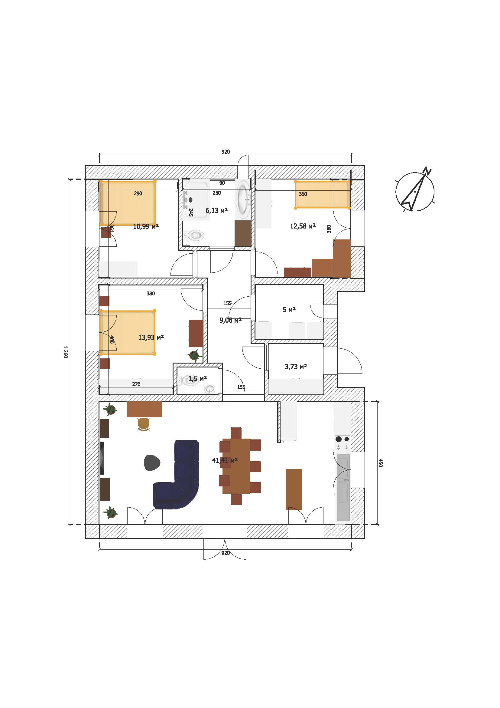

Крутили-крутили верхний свет... и решили в итоге от него отказаться. Переделали в итоге планировку кухни-студии и отрисовали планировку.
Просьба оценить планировку, размеры, открывание дверей и т.п.
Внешние стены - 500 мм
Внутренние - 150 мм.
Высоту потолков заложили - 3 м.
Честно говоря - не айс.
Дайте план с размерами всех стен - поясню почему
Внутренних или наружных? Вроде все есть кроме тамбура (2х1,8) и котельной (2х2,5).
ИМХО, у вас Z10 получился
Помните... в мульте про "простоквашино" Шарик месил тесто... так вот у него всё время получались либо сосиски либо колбаса. Так и с одноэтажником на три комнаты... сколько не лепи -оптимально "десятка" получается ! :)
