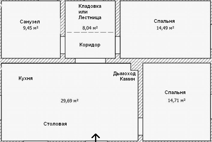

Проект дома 80м2. Прошу критику и помощь

- кухня 10-12м2 объединена со столовой-гостинной 20-25м2, камин
- 2 спальни по 13-15м2
- 1 санузел, ~7-8м2
- котельная стандартная
Вот я вырезал из своего плана 80м2, а теперь смотрим: электро и газ котлы без проблем выносим из кухни и размещаем там где у меня подписано "Кладовка" - ТС доволен, вы довольны, но входить сразу в столовую? Тут уже нужно чем-то пожертвовать: либо котельная, либо кладовка, либо прихожая. Если бы ТС планировал только ТТ котел, то он бы остался и без кладовки и без прихожей (т.к. отопление важнее), а в данном случае я считаю прямо таки надо пожертвовать и котельной и кладовкой ради прихожей

Для ТС эта тема будет полезна тем, что он, прочитав наши "битвы" сможет сделать тот выбор, какой ему покажется ближе.

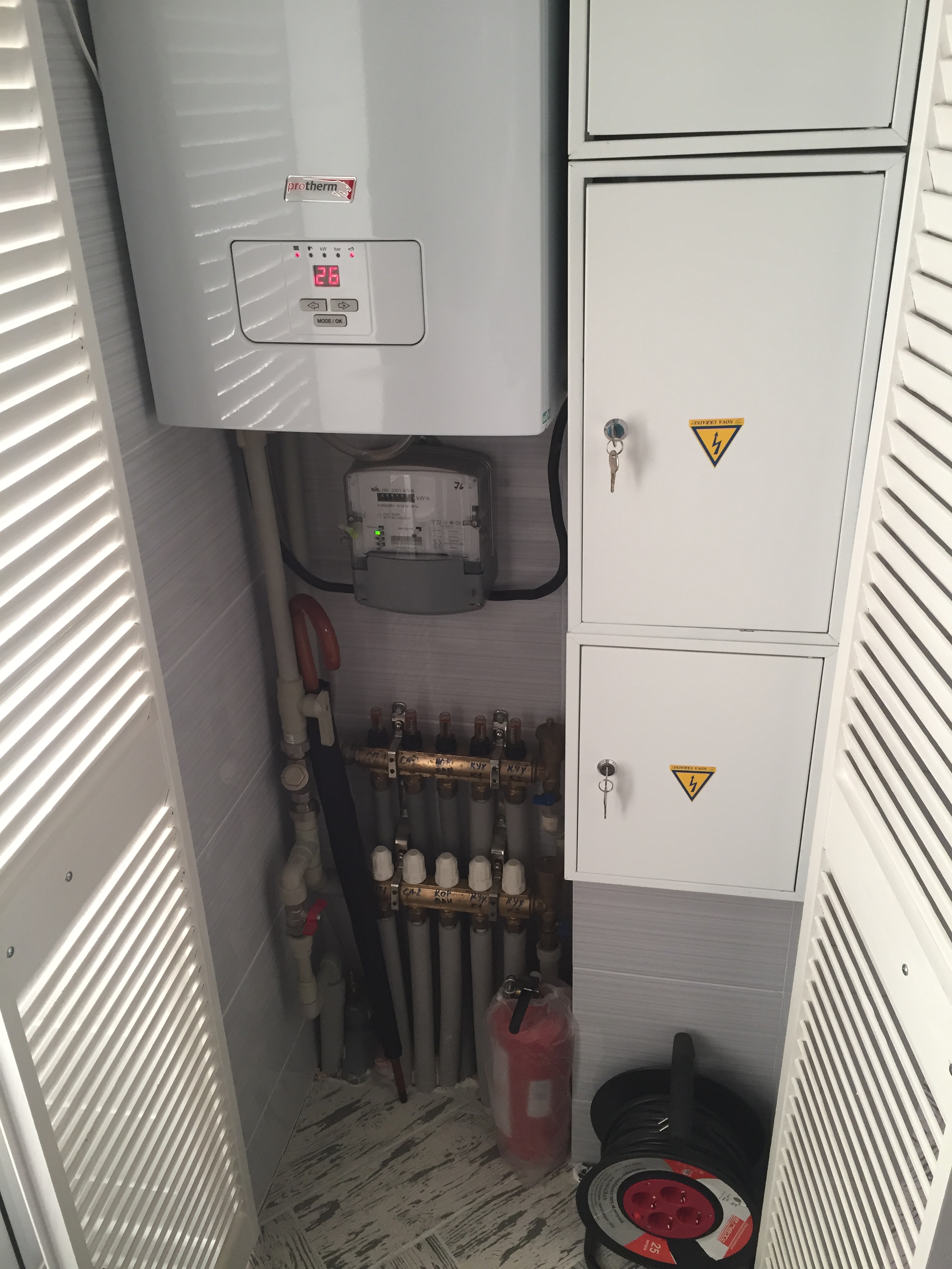

Я не в курсе, как гудит газовый котёл, но я в курсе, как работает электрокотёл Протерм Скат- тихое мерное урчание на низких частотах, которое слышно, только открыв дверь кладовки.
Для Ската топочная может быть и такой, слышно его только в момент включения
В целом не было бы разницы если бы шкаф был не внутри стены, а пенал на кухне
