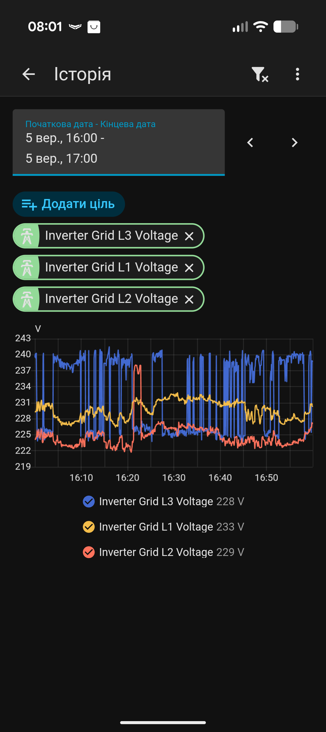

razzil Опубліковано: 6 вересня Поділитись Опубліковано: 6 вересня Вітаю. Маю три Укртехнологія Infinity 9000 перед Deye 12кВт. Інвертор віддає потужність в мережу, максимум який може бути це 4кВт на фазу, але впродовж кількох годин. Іноді один з стабілізаторів починає часто перемикатися між обмотками, ледь не кожну секунду. Якогось чіткого тригеру я не побачив, і це не весь час коли йде навантаження. Інші два стабілізатори такого не показують. З чим це може бути пов'язано? Особливість фази чи дефект стабілізатора? На скільки це шкідливо для стабілізатора? Посилання на коментар Поділитися на інших сайтах More sharing options...
dneprstab Опубліковано: 12 вересня Поділитись Опубліковано: 12 вересня В 06.09.2026 в 08:07, razzil сказал: Вітаю. Маю три Укртехнологія Infinity 9000 перед Deye 12кВт. Інвертор віддає потужність в мережу, максимум який може бути це 4кВт на фазу, але впродовж кількох годин. Іноді один з стабілізаторів починає часто перемикатися між обмотками, ледь не кожну секунду. Якогось чіткого тригеру я не побачив, і це не весь час коли йде навантаження. Інші два стабілізатори такого не показують. З чим це може бути пов'язано? Особливість фази чи дефект стабілізатора? На скільки це шкідливо для стабілізатора? Чому дефект стабілізатора а не інвертора ? Ніхто не досліджував наскільки вони сумісні. Спробуйте змінити на стабілізаторі номінальну напругу може щось зміниться. Спробуйте поміняти стабілізатори місцями. Посилання на коментар Поділитися на інших сайтах More sharing options...

razzil Опубліковано: 13 вересня Поділитись Опубліковано: 13 вересня (змінено) 23 години тому, dneprstab сказав: Чому дефект стабілізатора а не інвертора ? Хочу зрозуміти що відбувається. Ви ж працювали з цими стабілізаторами. Чи є в них якийсь гістерезис переходу між обмотками? Наприклад напруга в мережі з якихось причин скаче +- 1В на межі перемикання. Чи буде він дійсно перемикатися кожен раз? Змінено 13 вересня користувачем razzil Посилання на коментар Поділитися на інших сайтах More sharing options...
dneprstab Опубліковано: 16 вересня Поділитись Опубліковано: 16 вересня В 13.09.2026 в 21:15, razzil сказал: Хочу зрозуміти що відбувається. Ви ж працювали з цими стабілізаторами. Чи є в них якийсь гістерезис переходу між обмотками? Наприклад напруга в мережі з якихось причин скаче +- 1В на межі перемикання. Чи буде він дійсно перемикатися кожен раз? +-1 вольт явно нездорова поведінка І звісно там є гістерезіс Посилання на коментар Поділитися на інших сайтах More sharing options...
