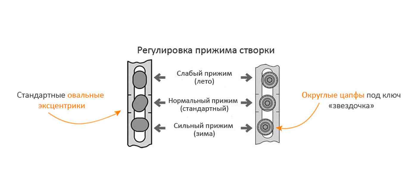

В МП окнах присутствует регулировка сезонного режима прижима окна. Выставите зимой летний режим и дышите чистым воздухом из щелей сколько хотите.
Какой еще летний режим? Какой - зимний?
Окно это не кондиционер. У него всего четыре режима: открыто, закрыто, открыто на проветривание и открыто на микропроветривание (не у всех). А регулировка в видео - это регулировка прижима. При закрытом оно должно быть герметично и зимой, и летом. Но со временем уплотнители усыхают и могут не плотно прилегать. В этом случае имеется возможность немного подтянуть окно к раме, что и показано в ролике.
Представьте себе эта регулировка не только для подтянуть, так как при сборке устанавливают среднее положение.
Спасибо за повторное пояснение с иллюстрацией.
Я не сомневаюсь в том, что производители рекомендуют эти процедуры. Я высказал свое мнение о целесообразности этого занятия по два раза в год.
В данном случае я не согласен с ними в высказывании: "летний режим для обеспечения вентиляции в теплую пору года."
Сама по себе смена режима не обеспечит никакой вентиляции. И, согласно этого высказывания, зимой что, вентиляция не нужна?
Я не смог найти объяснения регулировок от изобретателя такой системы, но я уверен, что он имел ввиду именно то, сто я высказал в предыдущем сообщении. Но это только мое мнение.
Я уважаю ваше мнение и не спорю с ним. Изначально пост был другому человеку с указанием того, что современные окна комфортнее окон "совка" с его щелями. Диапазон регулировки проветривания сейчас куда более обширный.
