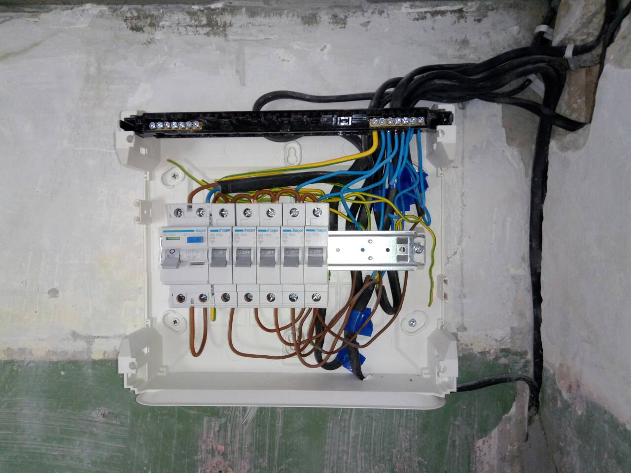

Так что не так вы раскажите , а не прикалывайтесь, или вы тоже не все знаете? Звонок выведен отдельно , что бы отключать , когда спит ребенок

да покажите им наконец внутряшку щитка

Та не нужно. И так все понятно. Почерк маестро он и в Африке почерк маестро:D
Это вы серьезно или опять прикалываетесь?
Нехорошие они люди, приколисты... Имеют ввиду что предохранители выбраны слишком большого номинала, и нормальный электрик выбрал бы гораздо меньший номинал.

я в курсе, что неаккуратно, но по сечению и материалам все вроде бы нормально. это в ванной и спальне свет, розетки, потребители.

как он впихнет трешку (такая же квартира) в щит на 16 модулей?
Это как раз не сложно, если не ставить отдельное УЗО на каждую розетку. Раньше на трешку вполне хватало двух пробок. А тут аж 16 модулей!

і пробки автомат до 10А і то з пермичкою бо попередня згоріла...

запитайте його про шнур ПВС куди він його використовувати зібрався :)

1. Ввод АВ -2
2. Зубр -3
3. УЗО роз. групп - 2
4. УЗО освещения - 2
5. ВП (вар. пов-ть) -1
6. Духовка -1
7.Роз. раб. зоны кухни - 1
8. Роз. комнат - 1
9. Роз. комнат -1
10. освещение - 1
11. освещение - 1
Приблиз. попробовал раскидать автоматы в щите, цифры это кол-во модулей. Получилось ваккурат 16. Сцука, куда ж бойлер подключить? Не говоря уже об отдельном УЗО на него.

У меня это все висит на одном дифавтомате (2п). К тому же вместе со стиралкой. Никаких неудобство не испытываю. По перегрузке 16А еще НИ РАЗУ не выбивало.

Электрик за 10К тоже не будет напрягаться, устанавливая ДА на каждую розетку. Делает по простому, по крестьянскому.

Автор, форумних гуру слухай, але фільтруй це все трохи, критично до того треба ставитися, а то нарадять на кожну розетку по автомату )))

Раджу хіба що більше звернути увагу на кабель. Заміни той ПВС на ВВГнг (електрик може відбріхуватися бо йому той ВВГ важче крутити, але треба наполягти).
В мене зараз трьошка, і цілком достатньо такого:
1. ПЗВ (2 місця в щитку)
2. Реле напруги (3 місця в щитку)
3. Ввідний автомат
4. Автомат на освітлення по всій квартирі
5. Автомат на холодильник
6. Автомат на розетки по всій квартирі
7. Автомат на всі кондюки (просто для того щоб виключити окремо кондюки в разі їх обслуговування)
8. Автомат на кухню (на всі розетки крім холодильника і крім силової лінії)
9. Ще один автомат на кухню силова лінія (кабель 3х4 хоча зараз би завів 3х6, планував для індукції, але наразі туда включив духовку, і мікрохвилівку).
ну і якщо буде бойлер то бажано окрему лінію від щитка.
ІMHO цього аж забагато. Це ж квартира, а не електростанція.
