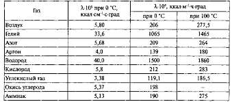

Про азот в стеклопакетах - это как ABS на автомобиле, раньше не было и ездили же, только на жигулях. Это улучшение сопротивляемости окна теплопотерям. Не пойму что здесь плохого?
Плохого ничего. Я только не могу понять, чем обычный воздух, в котором 78% азота, отличается от чистого азота? Может, аргоном заполняли? Тогда несущественная разница будет: 1957042120_.png.dd9c14ed34f78630ea1018bc00a603b7.png
Плохого ничего. Я только не могу понять, чем обычный воздух, в котором 78% азота, отличается от чистого азота? Может, аргоном заполняли? Тогда несущественная разница будет: [ATTACH]671969[/ATTACH]
Естественно аргоном заполняли. Азотом их вообще никто не заполнял и не заполняет. Это к тому, что люди пенятся, но едва ли вообще понимают что им делают и зачем.

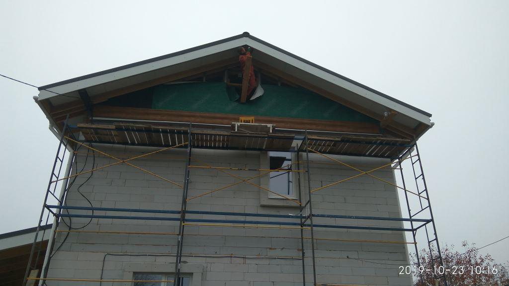

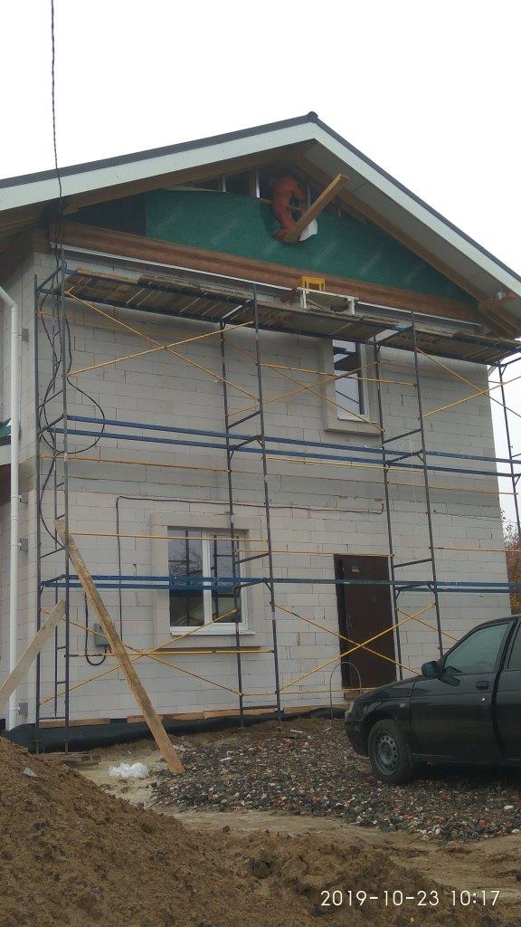

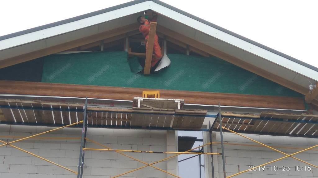

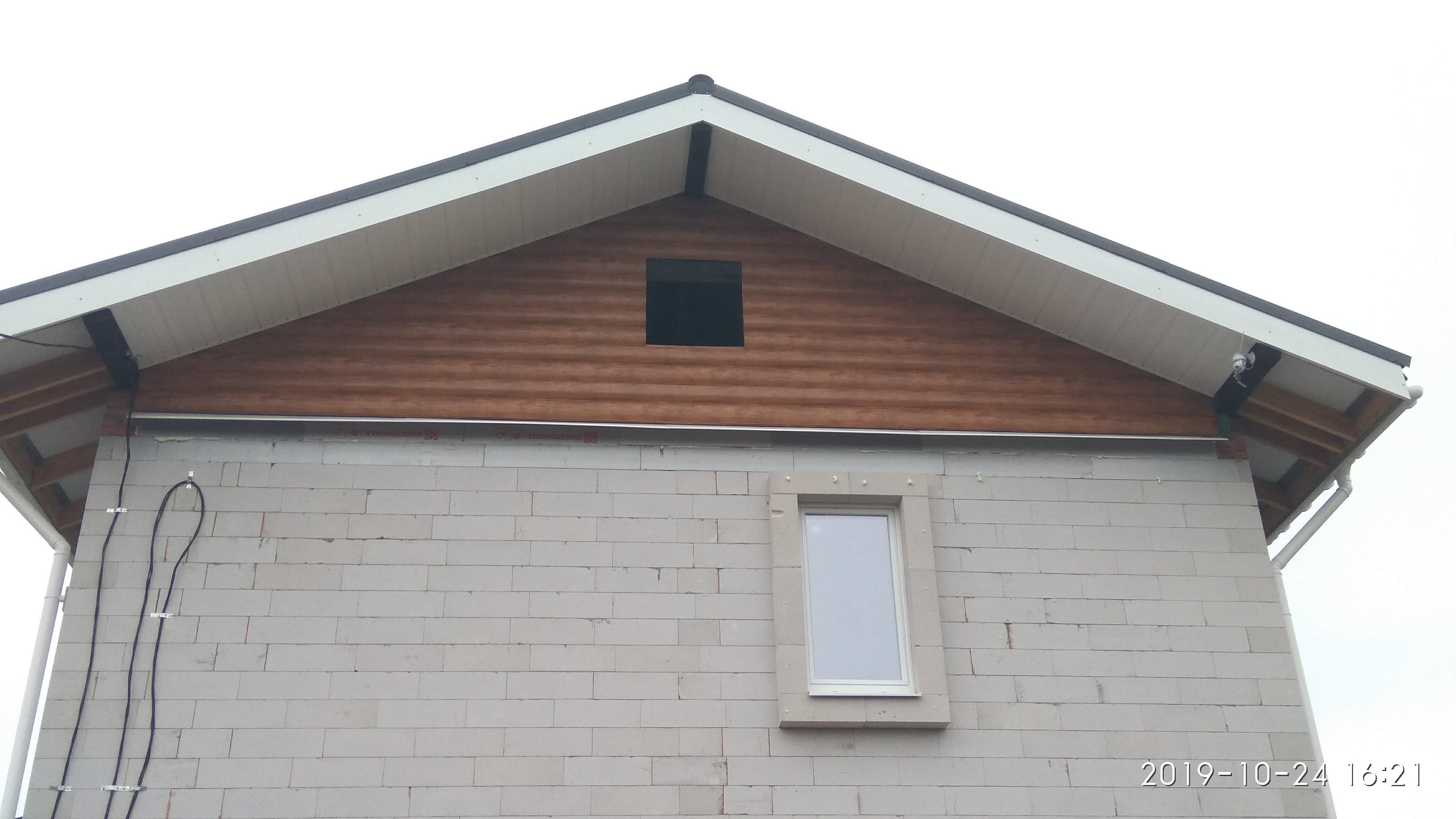

  • 4 тижні потому...

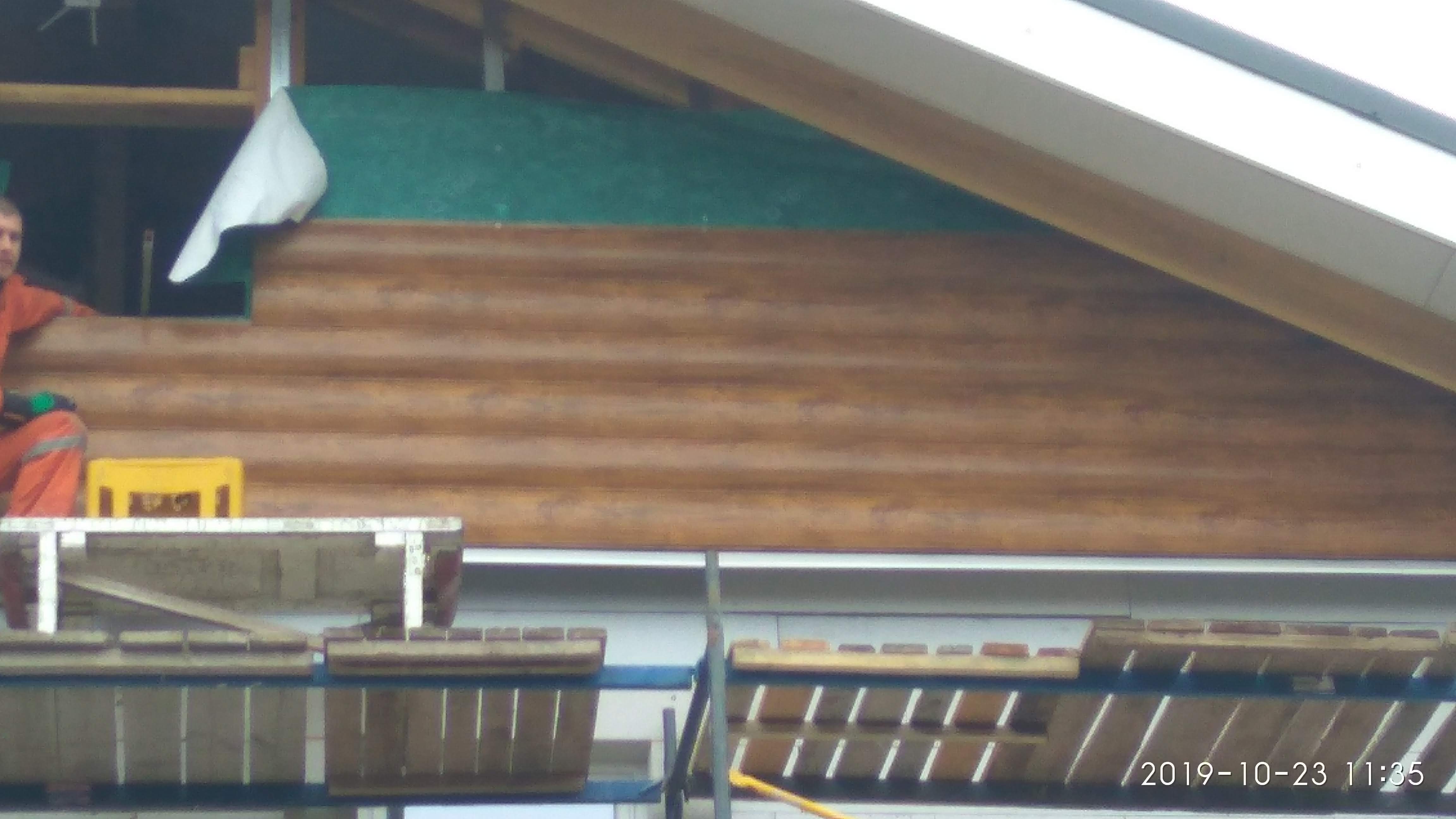

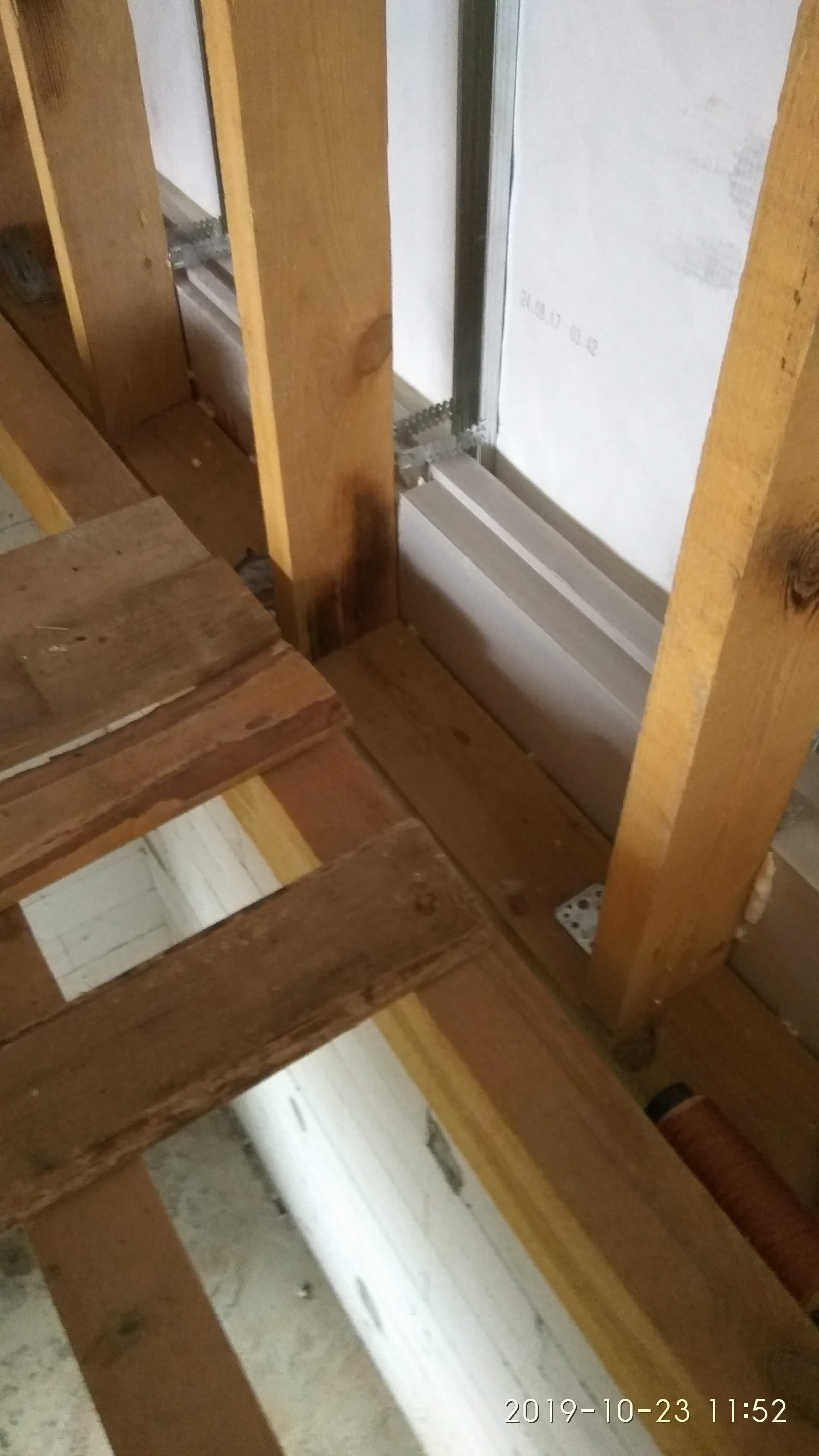

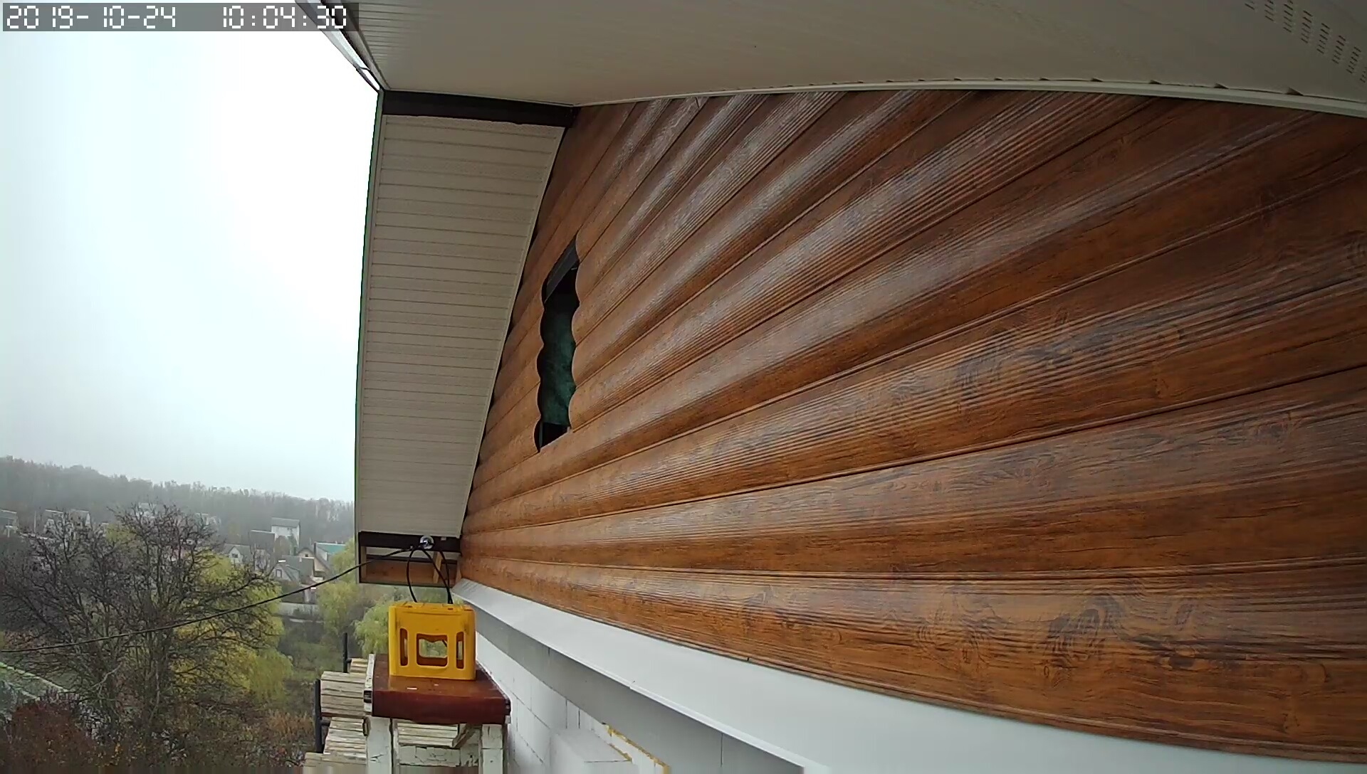

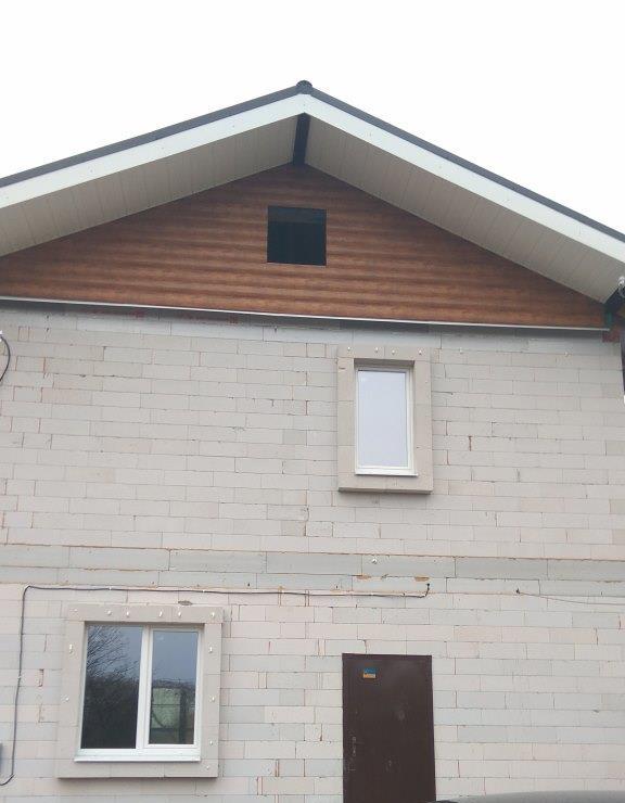

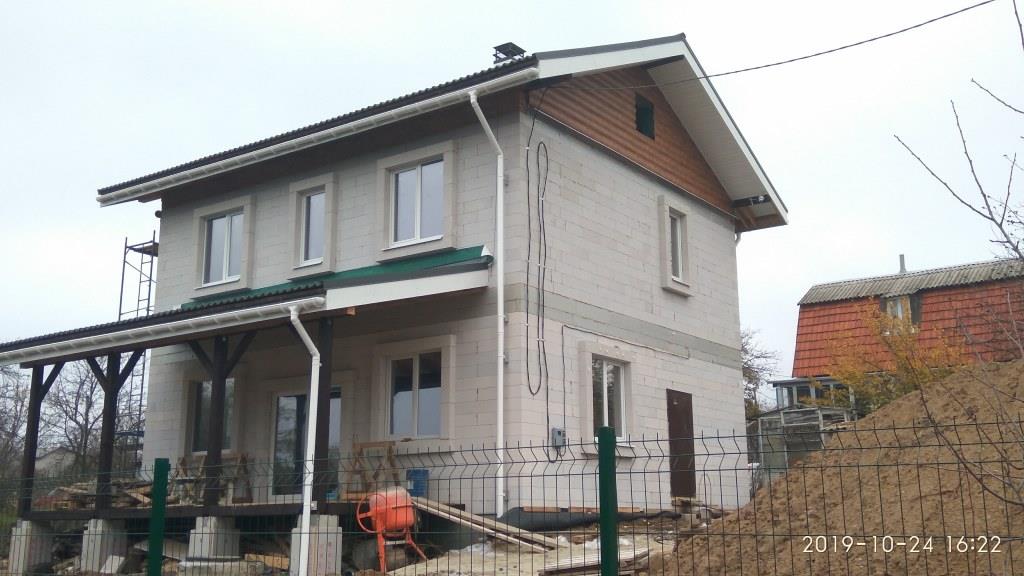

Был небольшой простой в стройке. Сейчас начали делать фронтоны и софиты.
А зачем такие петли СИП провода по фасаду? Запас?
Ну вроде того. Кабель к дому подключали местные электрики, а разводку по дому и вокруг будут делать другие. Поэтому оставили полную длину, может придумаем под землей от столба дом запитать, или перенести счетчик в другое место или еще что-то. Вобщем решили пока не резать, а красиво уложить по стене :).
