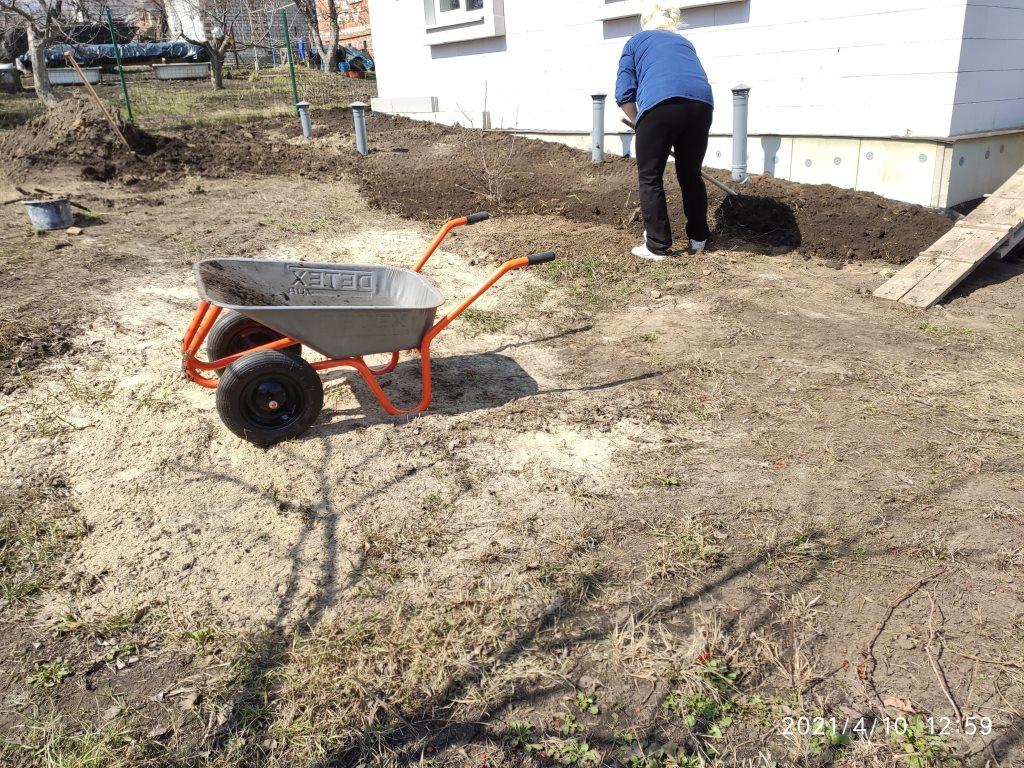

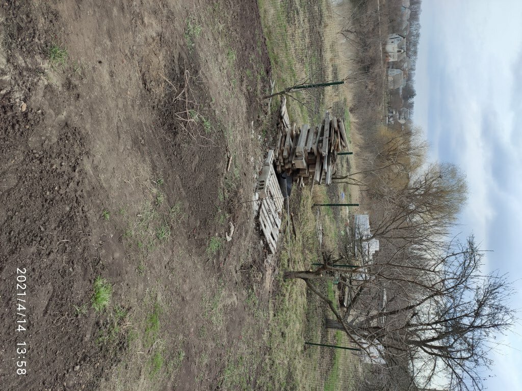

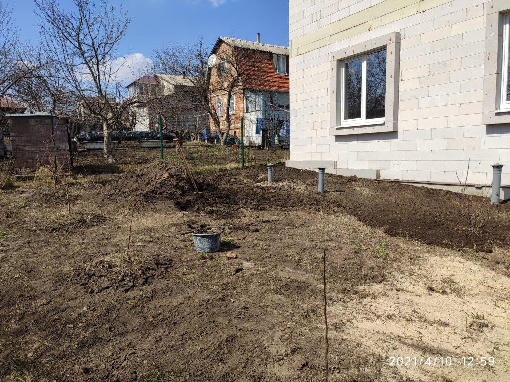

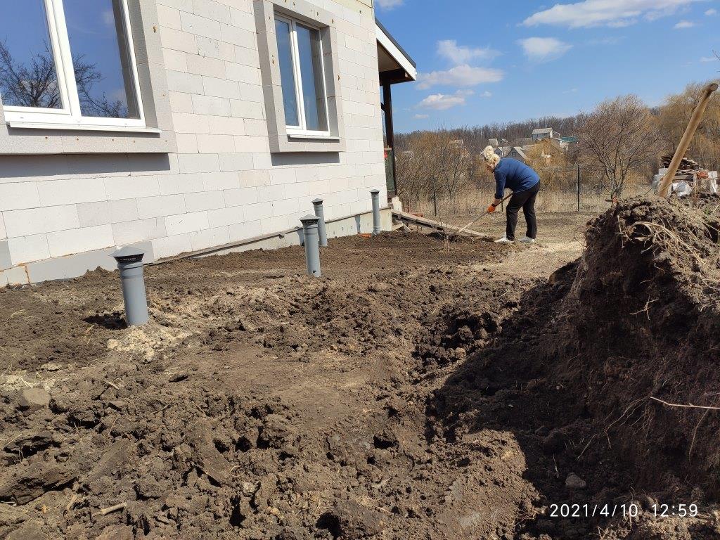

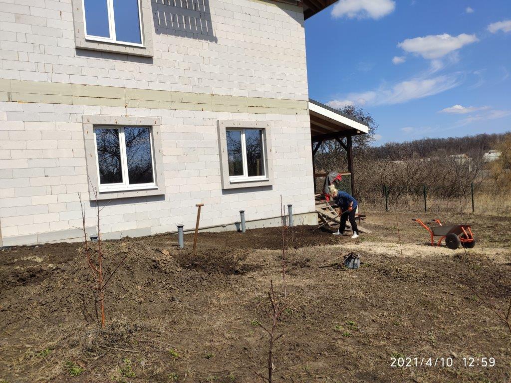

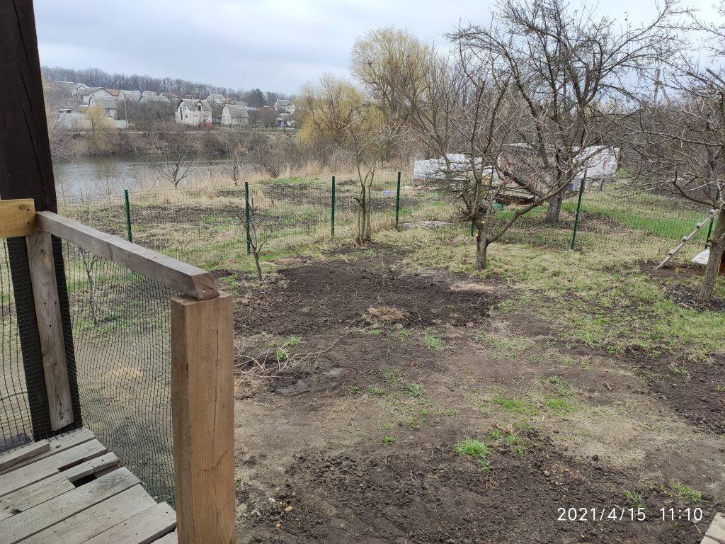

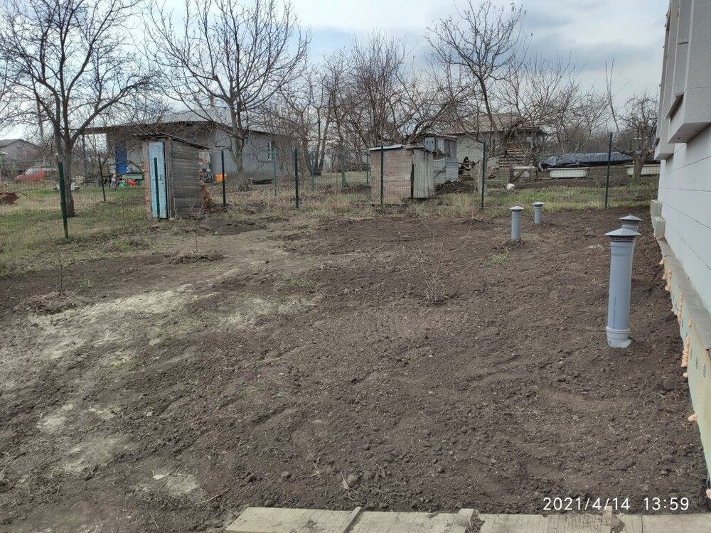

Попал я на карантин с Ковидом и решил немного поработать. Навели с женой порядок на участке, вывезли остатки стройматериалов, разровняли кучу чернозема, которая осталась после стройки и посадили траву и кое-что из ягод. Дали мне два сорта малины и ёшту (вроде гибрид смородины и крыжовника).
Обшил OSB утепленные ППС вентиляционные каналы на чердаке, поштукатурил утепленный ватой дымоход.

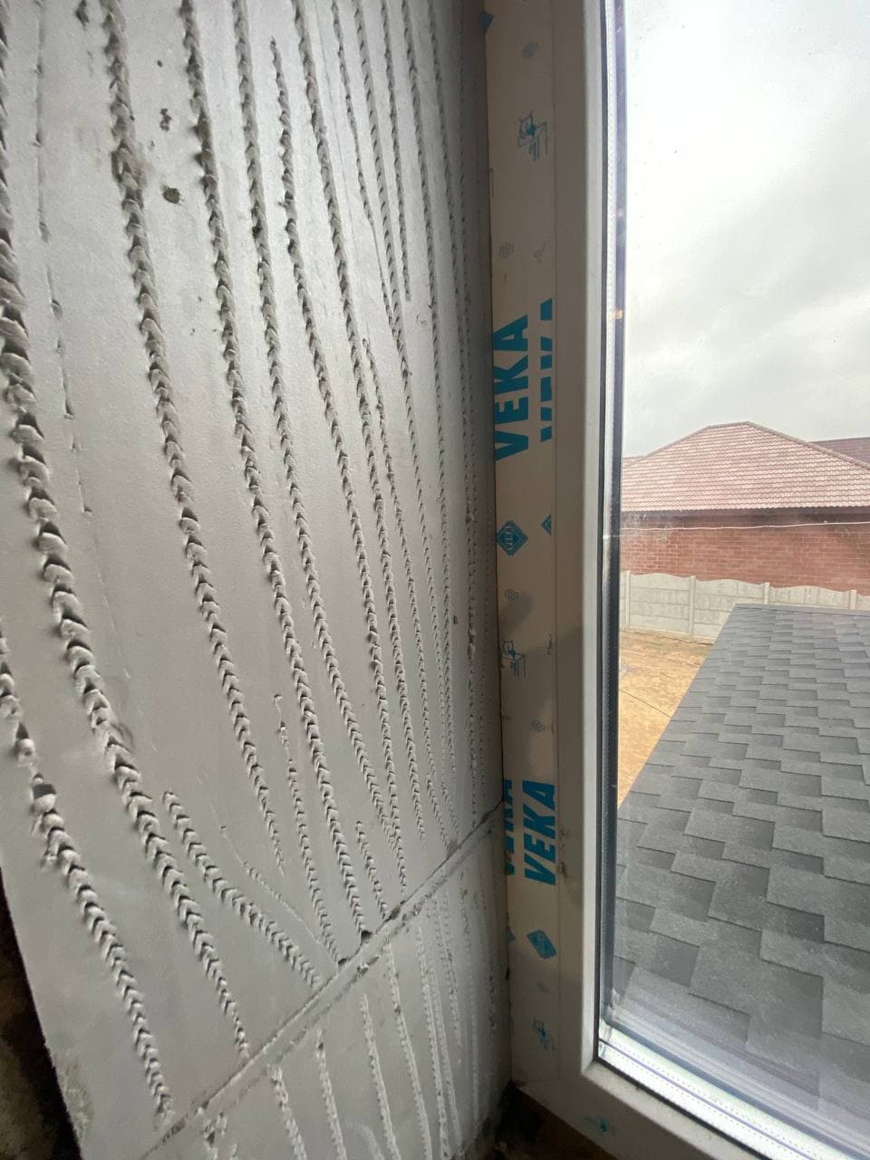

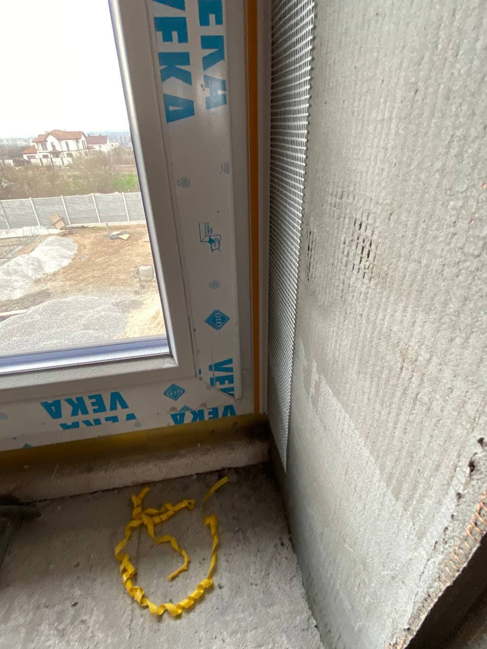

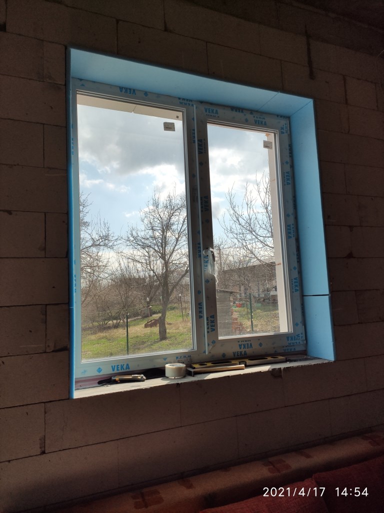

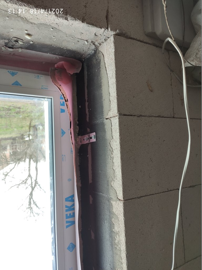

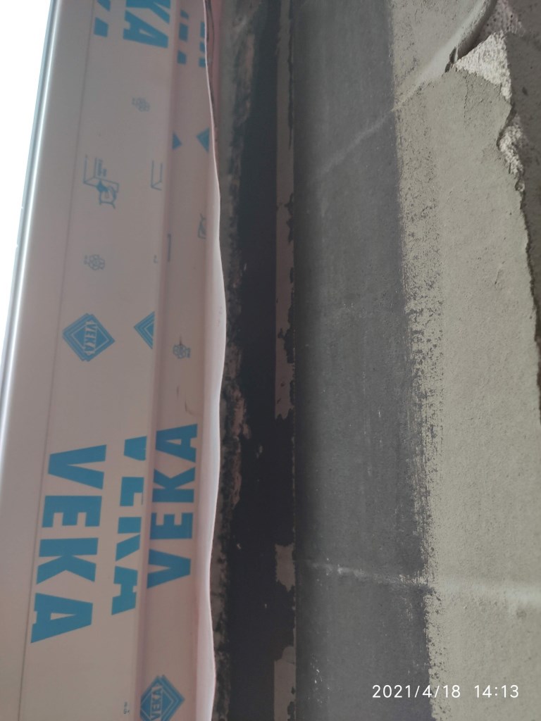

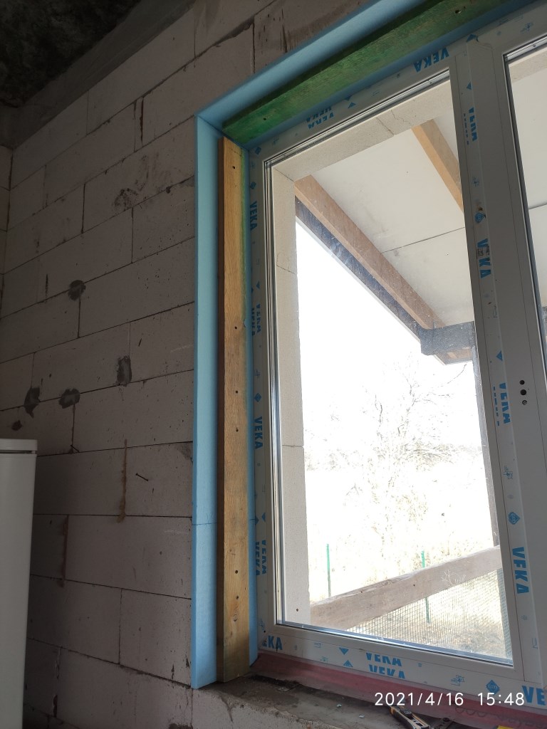

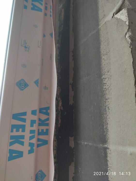

Потом решили мы утеплить откосы изнутри ЭППС. Долго думал, но при отсутствии радиаторов и отоплении дома только ТП, решили все-таки сделать так. Проблема была в том, что установщики окон расчитывали на простую штукатурку откосов и поклеили пароизоляционную ленту не дождавшись застывания пены. Пришлось отдирать пароизоляцию, обрезать пену, клеить пароизоляцию назад с помощью двустоннего скотча для мембран и ленты К2, потом приклеивать на клей-пену ЭППС. Если бы я знал как это долго и трудно, то, наверное, заштукатурил бы откосы и всё. Но ЭППС был куплен и порезан. Итог трех дней - 5 окон.
На первом окне старался подгонять листы ЭППС плотно друг к другу, потом понял, что это нереально и решил оставлять зазоры для последующего пропенивания. Потом эти стыки проклею пароизоляционным скотчем.
И пара фоток облагораживания участка. Для нас это первый опыт, не считая работы в юности в деревне на огороде в 65 соток.

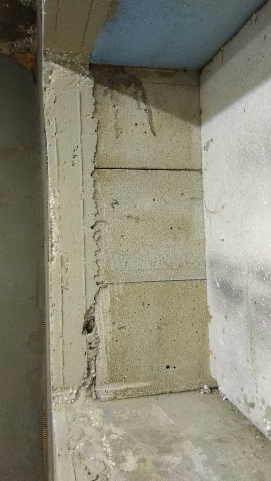

Сначала откосы прошёлся клеем для газобетона. Потом погрунтовал и на клейпену посадил Эппс. По бокам 30 мм. Сверху и снизу 50 мм щели подпеню и клеем для пенопласта поштукатурю. Ещё купил профиль примыкания. Попробую, что за штуковина.

точку роси вирахували?
а клей нащо для ГБ ?
А як рахувати точку роси? Де взимку буде тепліше? Зі сторони утепленої стіни чи зі сторони вікна? Зазвичай температура стіни 18С-20С, вікно десь 12-16. Але біля вікна є тепле повітря. Де буде вище парциальний тиск? Я для себе вирішив так, якщо б у мене були б радіатори, я не клеїв ЕППС, але з теплою підлогою вирішив наклеїти, щоб підняти температуру на відкосах біля самого вікна та прибрати точку роси з поверхні відкосу.
Не. Не считал. Доверился Терехову :lol:
А клей для ГБ - в качестве 7тукатурки выравнивающей. Чтоб пустот не было

Круто. Особенно за профиль примыкания. Хотя и сама приклейка не особо тяжелая, правда я на клей-пену клеил. У меня тяжело было отдирать пароизоляционную ленту, подрезать пену и потом ленту приклеивать назад.
на цементные клеи тоже не сильно сложно.

Это понятно, но приклейка, мне кажется, дороговато. Хотя если на минеральный клей, то его еще надо замешать, погрунтовать стены, дать высохнуть. С клей-пеной все проще, сбрызнул чуть водой стену, запенил полосу, выдержал сколько положено и прилепил. Потом доску прикрутил к стене и пусть твердеет. Я клеил на клей-пену для ППС, потом чуть не хватило и три окна доделывал на клей-пену для ГБ. Пена для ГБ больше понравилась, более плотная, после прижима к стене практически не остается пустот, а держит одинаково.
