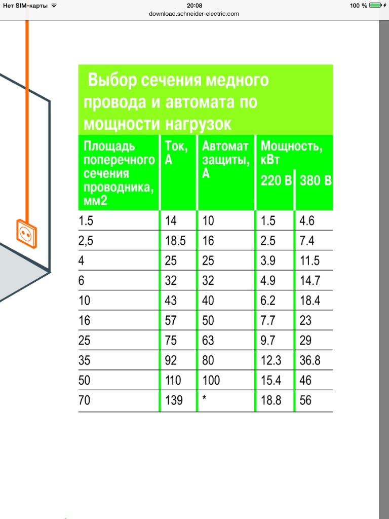

Energon Опубліковано: 1 березня 2021 Поділитись Опубліковано: 1 березня 2021 Ничего не перепутали? Трошки на 1кВт промахнувся 1 Посилання на коментар Поділитися на інших сайтах More sharing options...
Скромный прораб Опубліковано: 1 березня 2021 Поділитись Опубліковано: 1 березня 2021 Трошки на 1кВт промахнувся Нiт Читали, чуть выше у ТС, Скромный прораб делает ДЛЯ людей, за ИХ деньги? Посилання на коментар Поділитися на інших сайтах More sharing options...
Energon Опубліковано: 1 березня 2021 Поділитись Опубліковано: 1 березня 2021 Оце порнокартинка P.S як будто би закон Ома не для спеців з Шнайдера 1 Посилання на коментар Поділитися на інших сайтах More sharing options...
jenkins Опубліковано: 1 березня 2021 Поділитись Опубліковано: 1 березня 2021 Оце порнокартинка P.S як будто би закон Ома не для спеців з Шнайдера Та не, все верно, просто картинка учитывает усечённый кабель и китайские розетки. 4 Посилання на коментар Поділитися на інших сайтах More sharing options...
omozhyn Опубліковано: 1 березня 2021 Поділитись Опубліковано: 1 березня 2021 P.S як будто би закон Ома не для спеців з Шнайдера та и с математикой тоже не очень - 14А при 220В у них получается 1,5кВт Добавлено через 17 минут С таким успехом на кухню надо тянуть кабель 5х4 400В, так, на всякий случай, вдруг сварку надо будет включить или пилораму запитать зачем пилораму? Электрическая плита, электрическая духовка, чайник, мультиварка, микроволновка, кофеварка, посудомойка. И в условный новогодний вечер, когда идет приготовление к большму застолью, это все запросто может быть включено вместе... 1 Посилання на коментар Поділитися на інших сайтах More sharing options...
Скромный прораб Опубліковано: 1 березня 2021 Поділитись Опубліковано: 1 березня 2021 Ребята успокойтесь))). Во-первых, на забывайте о длине кабеля, мы же не о шнурке на электрочайник говорим, при безкоробочном монтаже 50+ метров далеко не редкость, во-вторых, почему не сделать с хорошим запасом. Где, на чем и, главное, на кой выдрачивать, извините за выражение, на проводке розеток в спальню, кабинет или детскую? Кинул от автомата в комнату 2,5 квадрата, забудь на всю оставшуюся, спи спокойно. Вообщем, я со Шнайдером согласен. Кто против, может обсуждать борщ))) 2 Посилання на коментар Поділитися на інших сайтах More sharing options...

masterbud Опубліковано: 2 березня 2021 Автор Поділитись Опубліковано: 2 березня 2021 та и с математикой тоже не очень - 14А при 220В у них получается 1,5кВт Добавлено через 17 минут зачем пилораму? Электрическая плита, электрическая духовка, чайник, мультиварка, микроволновка, кофеварка, посудомойка. И в условный новогодний вечер, когда идет приготовление к большму застолью, это все запросто может быть включено вместе... У меня три фазы, поэтому силовые розетки на кухне будут запитаны с расбросом по нагрузкам. Например духовка с микроволновкой и электроплитой могут включиться вместе, а вот посудомойку и все остальное можно включить позже. Тут будем разбираться. В любом случае запас по мощности давать будем, то не трехкратный. Посилання на коментар Поділитися на інших сайтах More sharing options...

omozhyn Опубліковано: 2 березня 2021 Поділитись Опубліковано: 2 березня 2021 Я считаю на освещение надо 3х1, на розетки по дому, кроме силовых 3х1,5, а на кухню и в санузлы 3х2,5 (но это не точно). Еще раз прикиньте, сколько метров Вам надо. И какая разница по деньгам выйдет, если тянуть по розеткам не 1,5, а 2,5. Полюбому метр-в-метр никто не угадает, остануться обрезки кабелей всех размеров. Как по мне - это экономия на спичках Посилання на коментар Поділитися на інших сайтах More sharing options...

normal Опубліковано: 2 березня 2021 Поділитись Опубліковано: 2 березня 2021 ХЗ что за финский кабель, думаю у нас оптимально это ЗЗЦМ или одескабель (не больше и не меньше) и действительно с унификацией меньше геммора, я бы на следующий дом сделал везде 3x1.5 (10A) и на свет и розетки, но не пихал бы в одну комнату 2 блока по 4 розетки (2x4), а 3x3 или 4x2 и возле выключателя розетку под пылесос или зарядку, пусть будет больше щиток и автоматов, зато везде один кабель, меньше штроба, легче гнуть, можно сразу шлейфовать розетку от выключателя (через WAGO) Добавлено через 10 минут И кстати, у меня заведено 12кВт 3ф, а плачу в месяц 250кВт\ч, это получается я использую 0.35кВт\ч или всего 3% от возможной мощности? (реально переживал, что не хватит и надо было больше, но судя по потреблению газового котла - мне спокойно хватило бы 6кВт с электрокотлом и электроплитой в холодную пятидневку) Посилання на коментар Поділитися на інших сайтах More sharing options...
