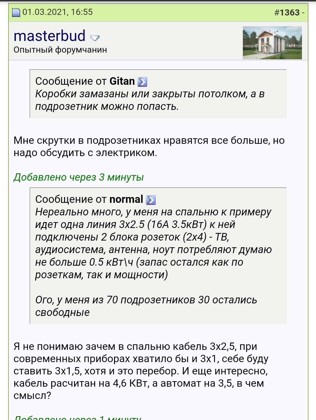

free_lander Опубліковано: 5 березня 2021 Поділитись Опубліковано: 5 березня 2021 Я не понимаю зачем в спальню кабель 3х2,5, при современных приборах хватило бы и 3х1, себе буду ставить 3х1,5, хотя и это перебор. И еще интересно, кабель расчитан на 4,6 КВт, а автомат на 3,5, в чем смысл? ПУЕ і ДБН чітко регламентують яким кабелем прокладати. 2,5- силові, 1,5 -освітлення. Автомати якраз і ставляться для захисту кабелів від перегріву. При повільному зростанні навантаження автомат 16А може до 50хв пропускати струм до 20А. Це звичайно справа кожного що в себе робити і на чому економити, але у випадку будь-якого форс-мажору якщо вилізе - то ще винен будеш. Ну і це так здається що в спальні нічого не треба буде вмикати. Шліфмашинку якщо паркет захочеться оновити, порохотяг, калорифер, якщо котел не працює. Взагалі це психологія шаромижників, в сітни замурувати подешевше дріт, погірше труби, стандарти і норми пофіг, вони розумніше за всіх, зато потім щодня пожежа десь через проводку чи отруєння чадним газом, чи обвал через пошкодження несучих стін. 2 Посилання на коментар Поділитися на інших сайтах More sharing options...
masterbud Опубліковано: 5 березня 2021 Автор Поділитись Опубліковано: 5 березня 2021 ПУЕ і ДБН чітко регламентують яким кабелем прокладати. 2,5- силові, 1,5 -освітлення. Автомати якраз і ставляться для захисту кабелів від перегріву. При повільному зростанні навантаження автомат 16А може до 50хв пропускати струм до 20А. Це звичайно справа кожного що в себе робити і на чому економити, але у випадку будь-якого форс-мажору якщо вилізе - то ще винен будеш. Ну і це так здається що в спальні нічого не треба буде вмикати. Шліфмашинку якщо паркет захочеться оновити, порохотяг, калорифер, якщо котел не працює. Взагалі це психологія шаромижників, в сітни замурувати подешевше дріт, погірше труби, стандарти і норми пофіг, вони розумніше за всіх, зато потім щодня пожежа десь через проводку чи отруєння чадним газом, чи обвал через пошкодження несучих стін. Цікаво в якому році писали ті ДБН та ПУЕ. Коли у людей висіли люстри по 6 ламп на 100Вт? Зараз на освітлення треба максимум 100Вт. Я ж не полізу знімати світильник зі стелі, щоб до цих дротів під'єднати шлифмашину для паркету, якого в мене не буде. ДЛя цього робиться пара силових розеток на поверсі, і, якщо є така потреба, до них підключаються великі споживачі. Це з тієї ж серії, що опалення треба розраховувати з розрахунку 1КВт на 10 кв.метрів. Зараз так вже майже ніхто не будує. Тому ніхто нічого не жме, а є тверезий розрахунок потужностей і нема бажання витрачали зайві гроші. На будівництві завжди знайдеться куди їх витратити. А шаромижники, це ті, хто досі будують будинки з сілікатної цегли без утеплення, бо так ще батьки будували. Не плутайте. Посилання на коментар Поділитися на інших сайтах More sharing options...
yurriy Опубліковано: 5 березня 2021 Поділитись Опубліковано: 5 березня 2021 Цікаво в якому році писали ті ДБН та ПУЕ. Коли у людей висіли люстри по 6 ламп на 100Вт? Зараз на освітлення треба максимум 100Вт. Справа зовсім не у потужності ламп. Переріз кабелю повинен бути таким, щоб при КЗ гарантовано спрацював захист у щитку і кабель при цьому не випарувався. І цей переріз мінімум 1,5 кв.мм 4 Посилання на коментар Поділитися на інших сайтах More sharing options...
masterbud Опубліковано: 5 березня 2021 Автор Поділитись Опубліковано: 5 березня 2021 Справа зовсім не у потужності ламп. Переріз кабелю повинен бути таким, щоб при КЗ гарантовано спрацював захист у щитку і кабель при цьому не випарувався. І цей переріз мінімум 1,5 кв.мм А що роблять електрики по всьому світу? Як же вони ставлять кабель 1кв.мм і менше? Посилання на коментар Поділитися на інших сайтах More sharing options...

normal Опубліковано: 5 березня 2021 Поділитись Опубліковано: 5 березня 2021 Як же вони ставлять кабель 1кв.мм і менше? Ставят под автомат 6А, только засада - он стоит ещё дороже 10А вместе с кабелем на 1.5 2 Посилання на коментар Поділитися на інших сайтах More sharing options...
free_lander Опубліковано: 5 березня 2021 Поділитись Опубліковано: 5 березня 2021 Цікаво в якому році писали ті ДБН та ПУЕ. Це з тієї ж серії, що опалення треба розраховувати з розрахунку 1КВт на 10 кв.метрів. Зараз так вже майже ніхто не будує. ДБН В.2.5-23:2010. А закон Ома взагалі з 1826 року. Опалення рахують по тепловтратам будинку, а не по ватам на м2. Тому цілком з Вами згоден, правда що так зараз мало хто будує, інженерні системи треба спочатку проектувати, потім робити, а тут знання треба, а не маркетингові рекламки з інтернету і будмаркетів читати. А що роблять електрики по всьому світу? Як же вони ставлять кабель 1кв.мм і менше? А що Ви маєте на увазі під "всім світом"? Подумайте яке січення там де напруга 110вольт? А це третина світу. Індуси може і ставлять поменше, в цивілізованому світі треба мати знання і часто дозвіл щоб пустили до більшості інсталляційних робіт. І кожен собі вибирає яка частину світу для нього прикладом буде. Посилання на коментар Поділитися на інших сайтах More sharing options...
omozhyn Опубліковано: 5 березня 2021 Поділитись Опубліковано: 5 березня 2021 Ставят под автомат 6А, только засада - он стоит ещё дороже 10А вместе с кабелем на 1.5 А я себе развел освещение 3*1,5, ещё и автоматы на освещение поставил 6А. Ну нет ТЗ, гулять так гулять. 1 Посилання на коментар Поділитися на інших сайтах More sharing options...
masterbud Опубліковано: 7 березня 2021 Автор Поділитись Опубліковано: 7 березня 2021 Ставят под автомат 6А, только засада - он стоит ещё дороже 10А вместе с кабелем на 1.5 Так я и собираюсь кабель на освещение ставить 3х1,5, а на розетки 3х2,5. Просто ниже советовали всю проводку делать 3х2,5, включая освещение. Хотя признаюсь, была идея на освещение спален поставить 3х1, но электрики отговорили. Посилання на коментар Поділитися на інших сайтах More sharing options...

masterbud Опубліковано: 7 березня 2021 Автор Поділитись Опубліковано: 7 березня 2021 Все ходы записаны! Я до сих пор считаю, что в спальне на розетки хватит 3х1. Зачем больше для ТВ и зарядки. Конвекторы никто включать не будет, фен такой кабель выдержит спокойно. Я сейчас в спальне кроме зарядки и ТВ ничего не включаю. Пылесос планирую робот. Добавлено через 1 минуту Я только не знаю, есть ли моножила с таким сечением - 3х1 ВВГнгд Посилання на коментар Поділитися на інших сайтах More sharing options...
omozhyn Опубліковано: 7 березня 2021 Поділитись Опубліковано: 7 березня 2021 Так я и собираюсь кабель на освещение ставить 3х1,5, а на розетки 3х2,5. Просто ниже советовали всю проводку делать 3х2,5, включая освещение. Хотя признаюсь, была идея на освещение спален поставить 3х1, но электрики отговорили. Кто такое советовал? Емнип, только Сарочка сказала, что у неё везде 3*2.5 А советовали свет 3*1,5, розетки 3*2,5. 1 Посилання на коментар Поділитися на інших сайтах More sharing options...
shneider_vova Опубліковано: 7 березня 2021 Поділитись Опубліковано: 7 березня 2021 Я до сих пор считаю, что в спальне на розетки хватит 3х1. Зачем больше для ТВ и зарядки у вас в планах на ближайшие 20 лет - возможна продажа дома? если да, то готовы ли написать подробную инструкцию, в какую розетку что можно включать, а что нельзя? 4 Посилання на коментар Поділитися на інших сайтах More sharing options...
