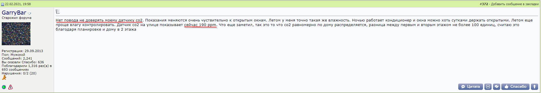

shneider_vova Опубліковано: 31 травня 2021 Поділитись Опубліковано: 31 травня 2021 Ну да, возможно был не откалиброван, за 4 года я его на улицу не выносил. Тогда на улице 190 показал, а дома на нем было 500. Как его калибровать я не знаю. Ориентируюсь на дельту изменения показаний. Сейчас минимально 290ppm показывает на улице. давайте тогда посмотрим завтра на три скриншота - вечером в спальне перед проветриванием, вечером после проветривания и утром ДО проветривания. Посилання на коментар Поділитися на інших сайтах More sharing options...

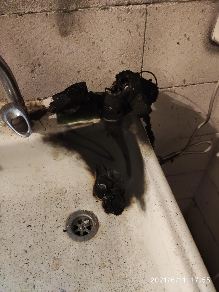

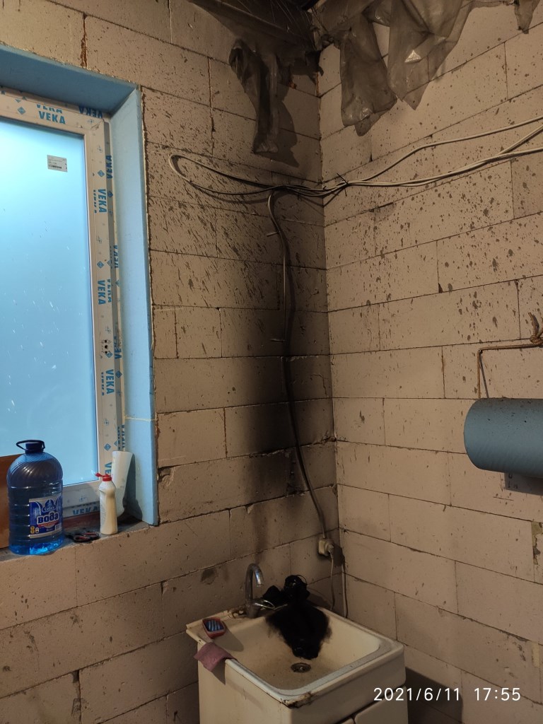

masterbud Опубліковано: 14 червня 2021 Автор Поділитись Опубліковано: 14 червня 2021 Последствия скачков напряжения со среды на пятницу. Точное время не известно. Был кран проточного нагрева воды, стало вот это. Хорошо, что еще нечему гореть. 3 Посилання на коментар Поділитися на інших сайтах More sharing options...
