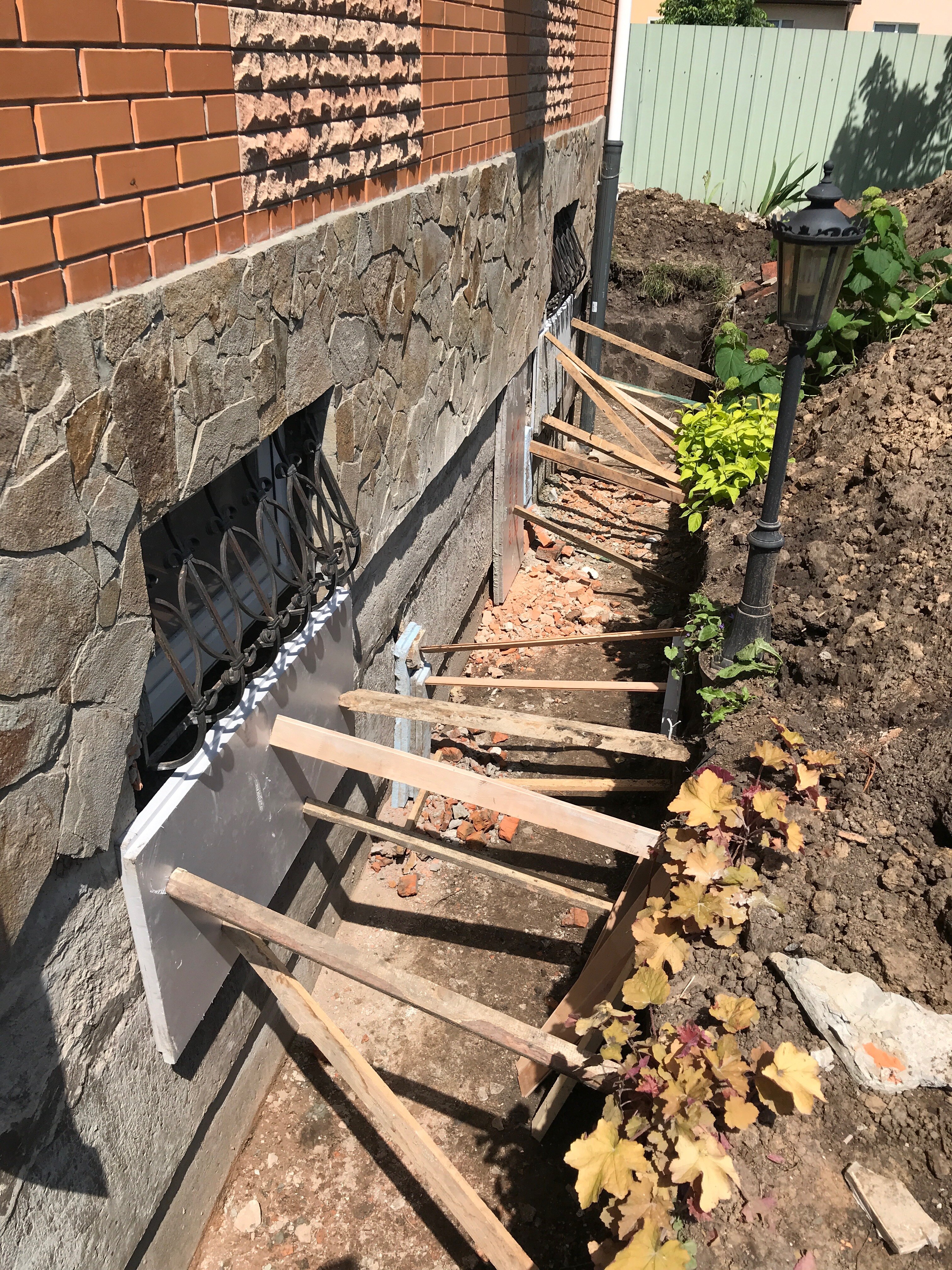

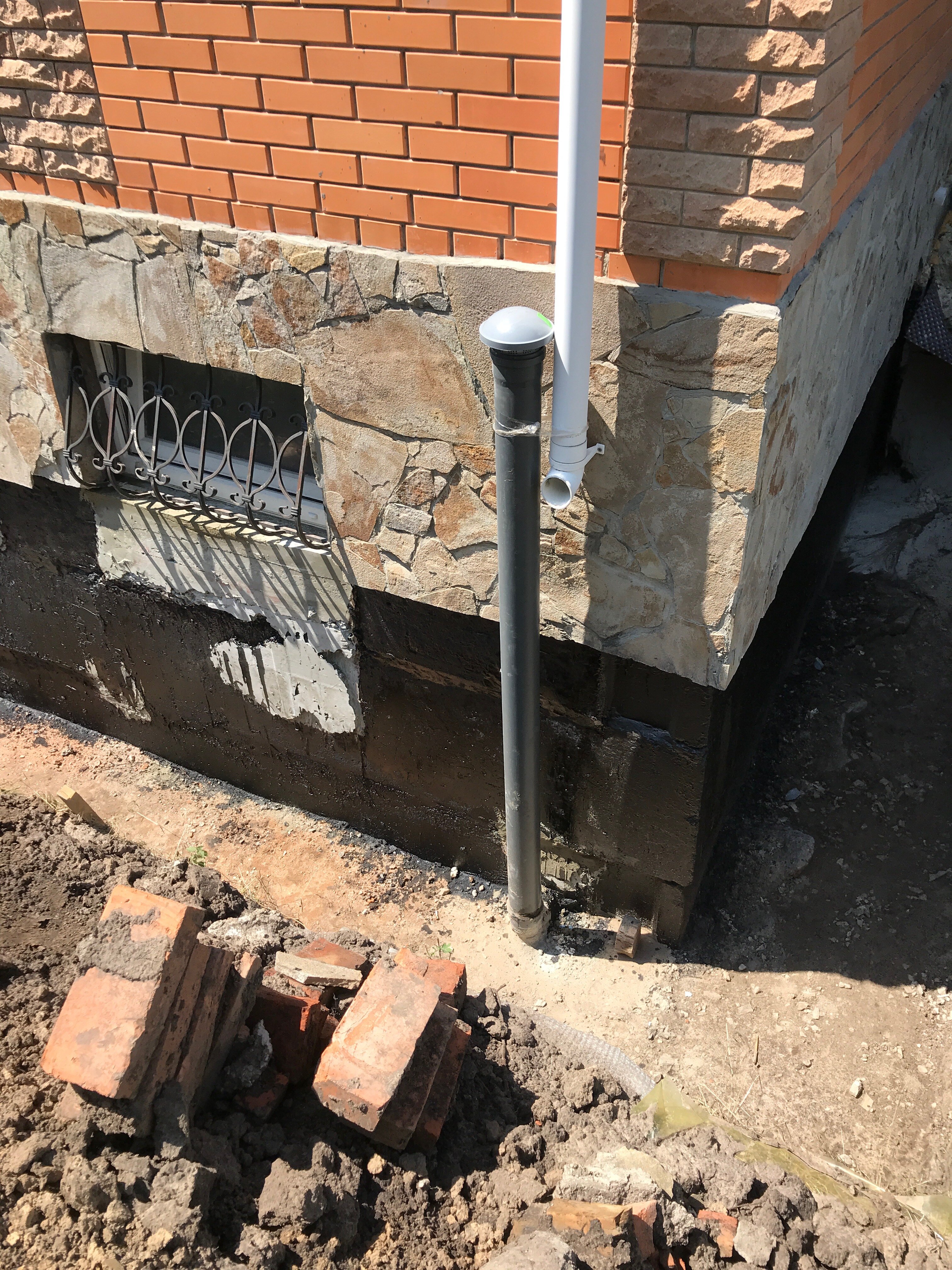

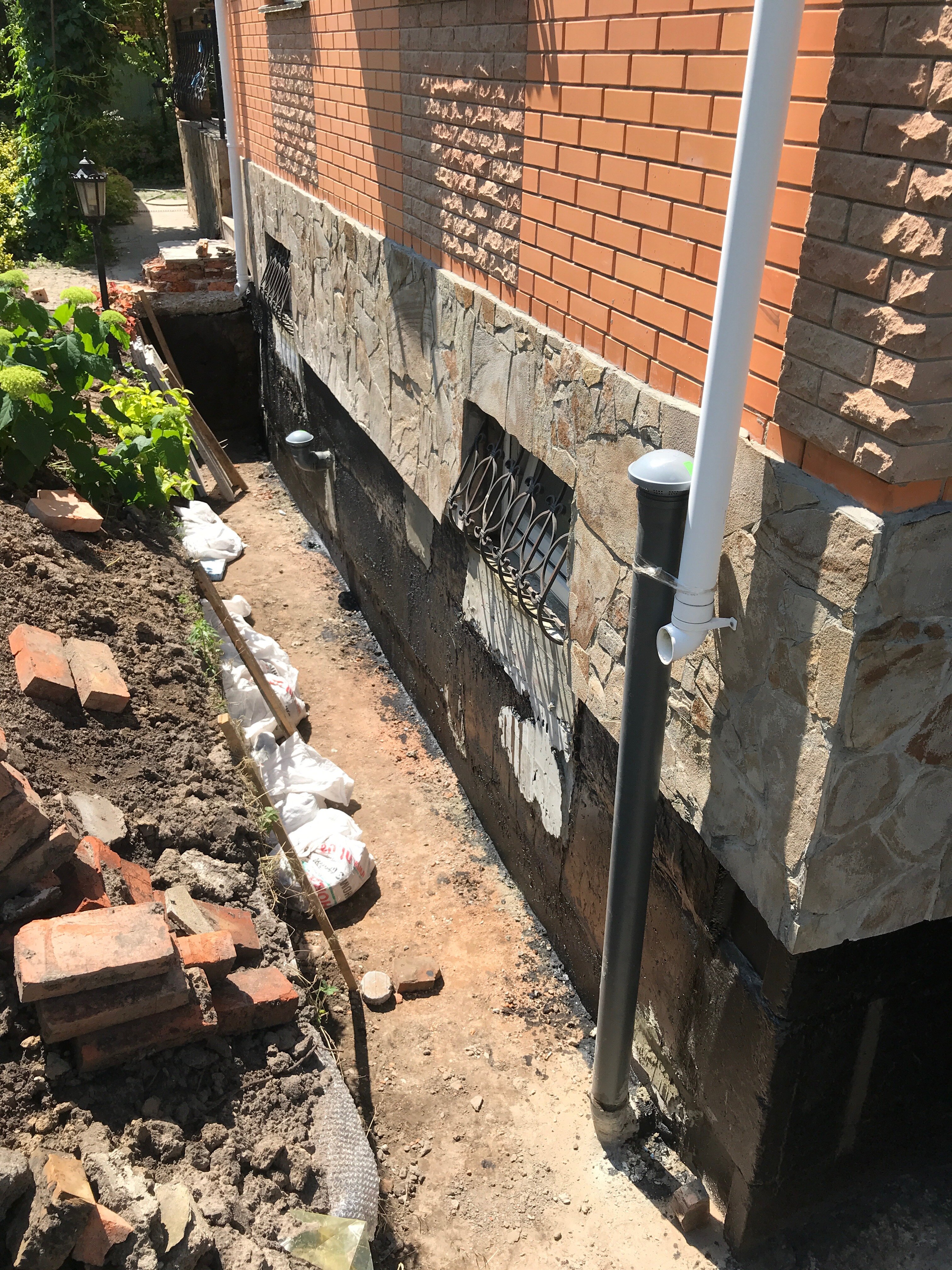

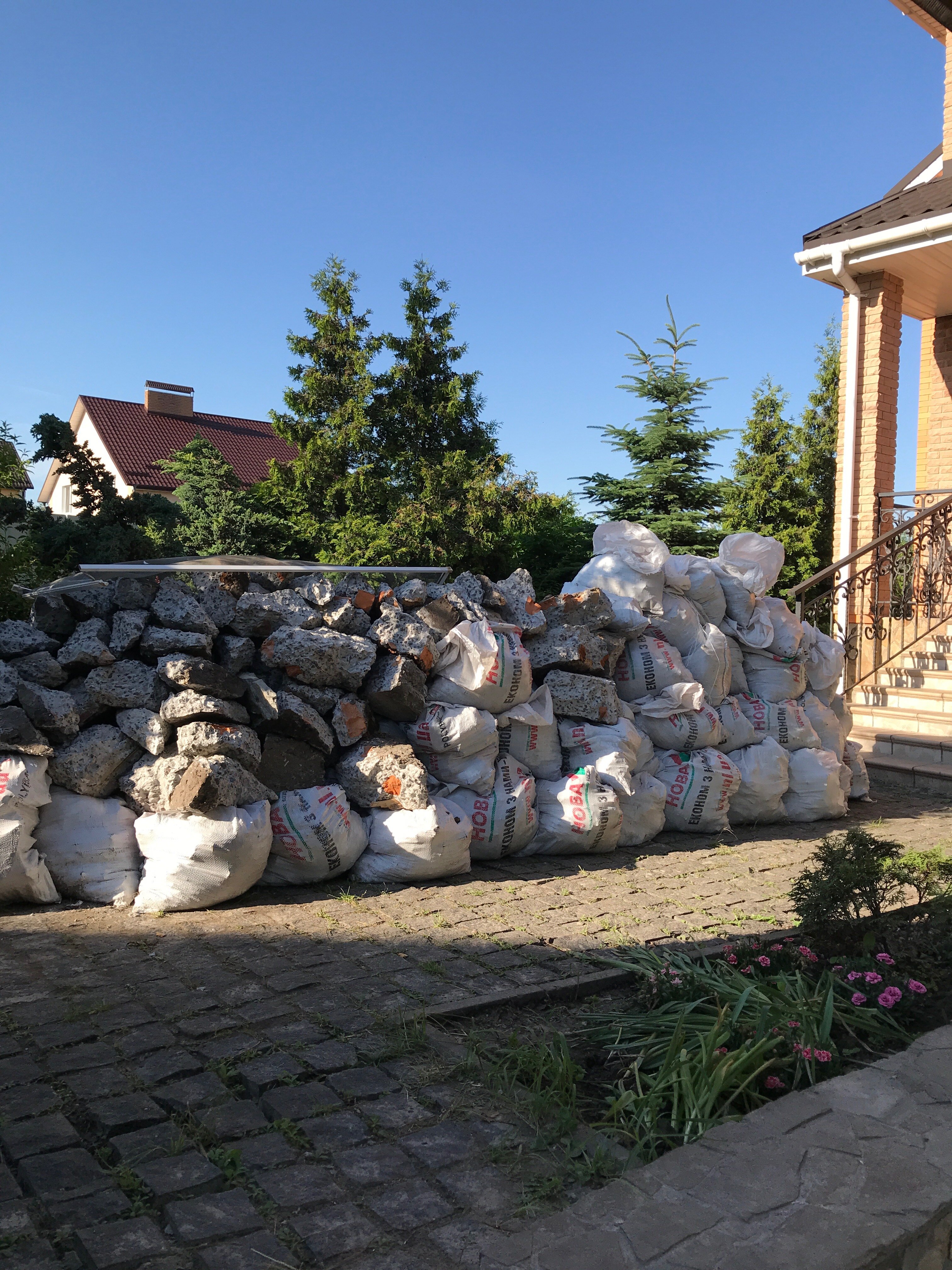

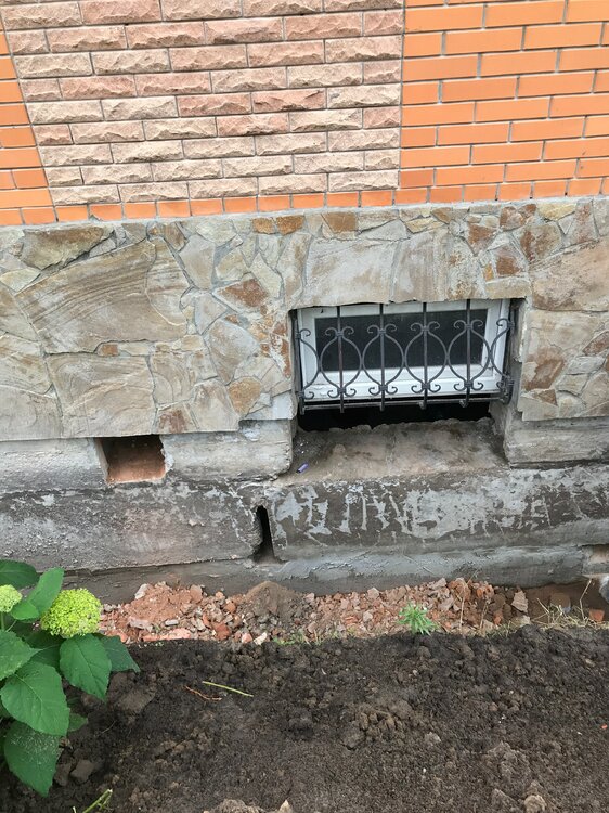

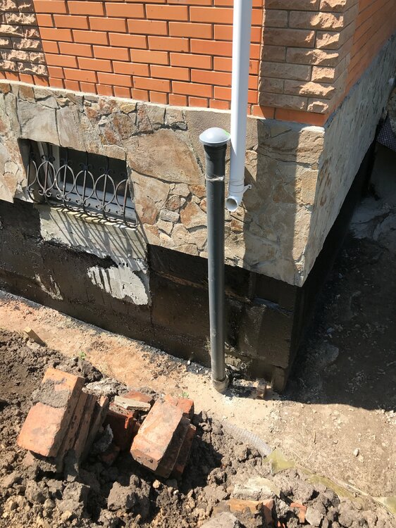

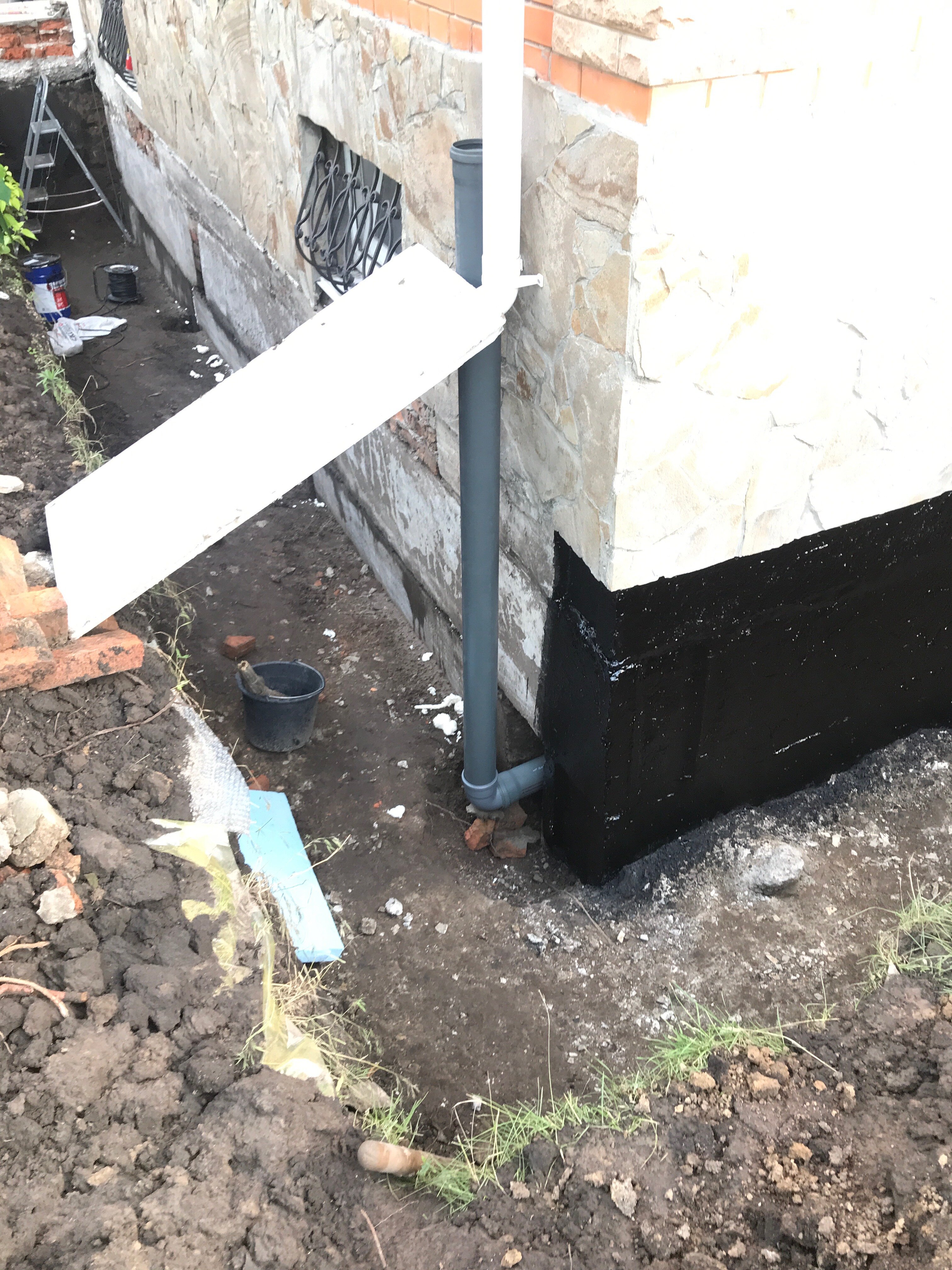

В отличии от работ снаружи .........но и тут мы перешагнули далеко за экватор , хотя это все далось и делалось не легко и не так быстро как хотелось.
Напомню историю ....

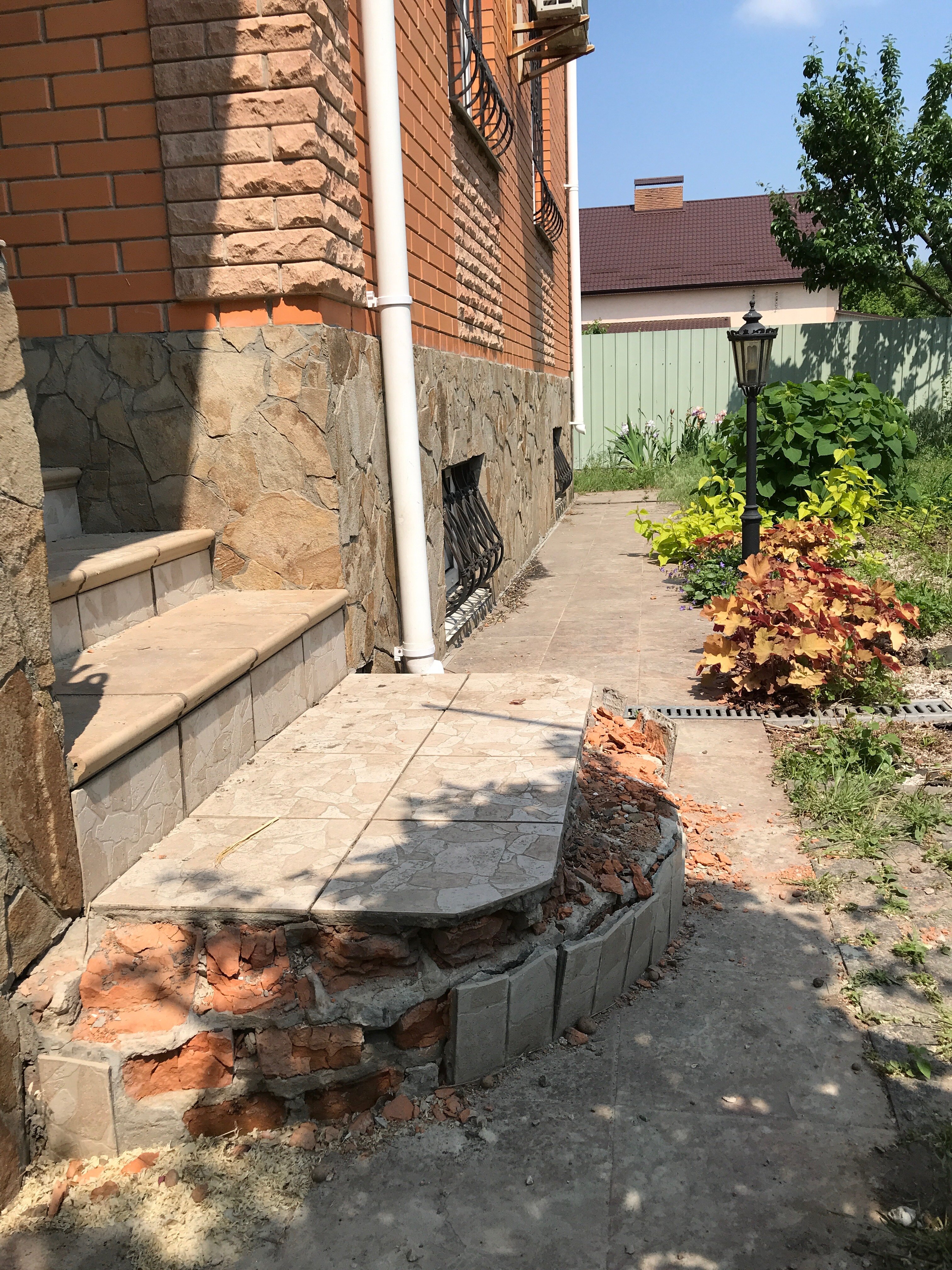

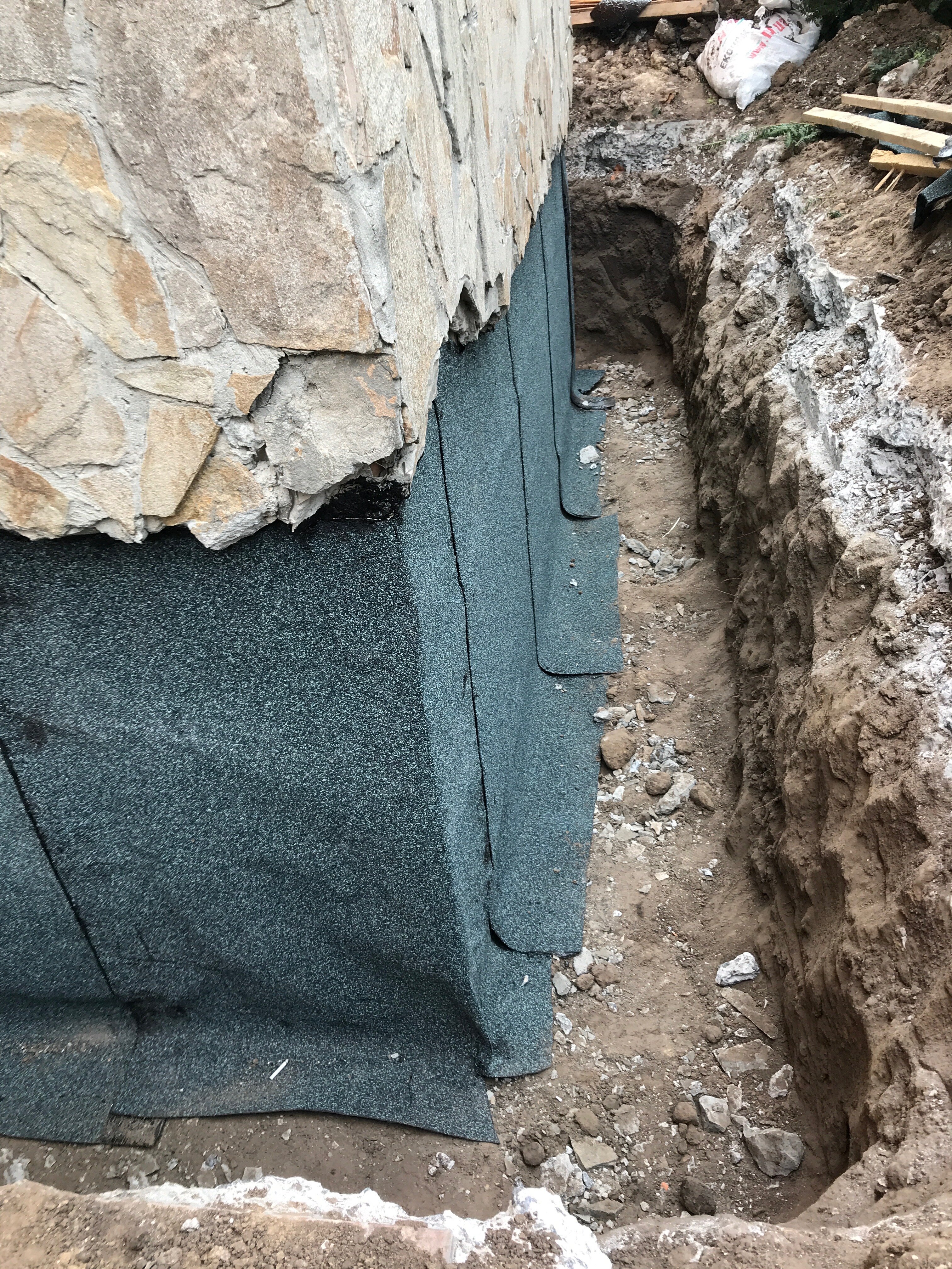

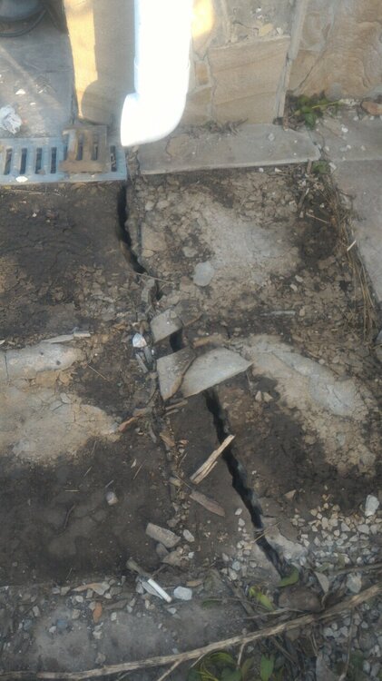

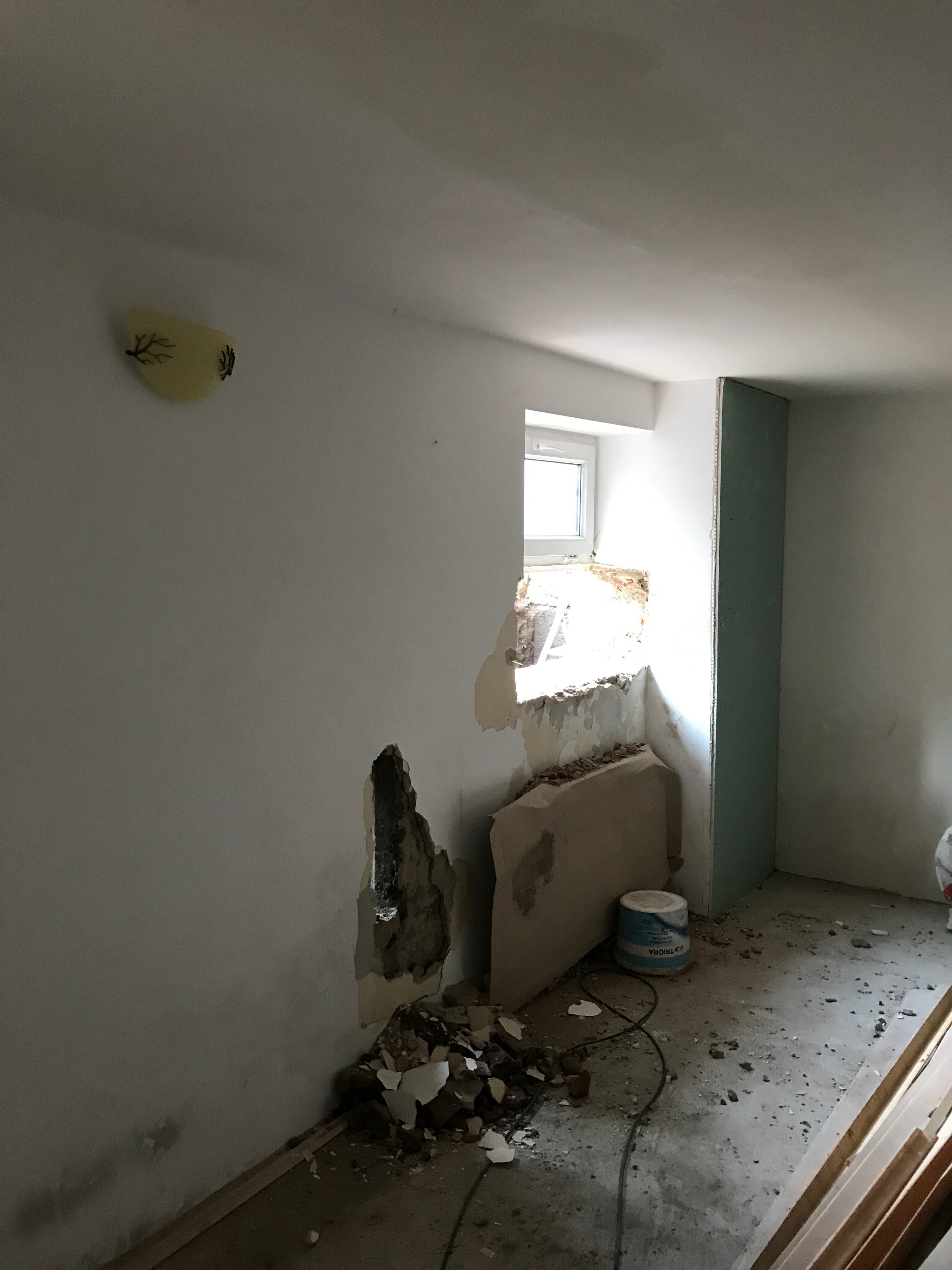

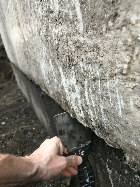

Наши наружные работы стартовали в феврале 19 года буквально на следующий месяц владения домом . В цокольный этаж во время оттепели начала затекать вода и намывать ....землю в районе выхода канализационной трубы . Версия была такая , что в районе входа трубы через фундамент , она плохо заизолирована и все проблемы оттуда ( вода и грунт просачиваются внутрь ). Но проблема оказалась бОльшей и я бы сказал глобальной и комплексной ( это ответ на вопрос , можно ли перед покупкой проверить дом и дать гарантию что с ним все хорошо).

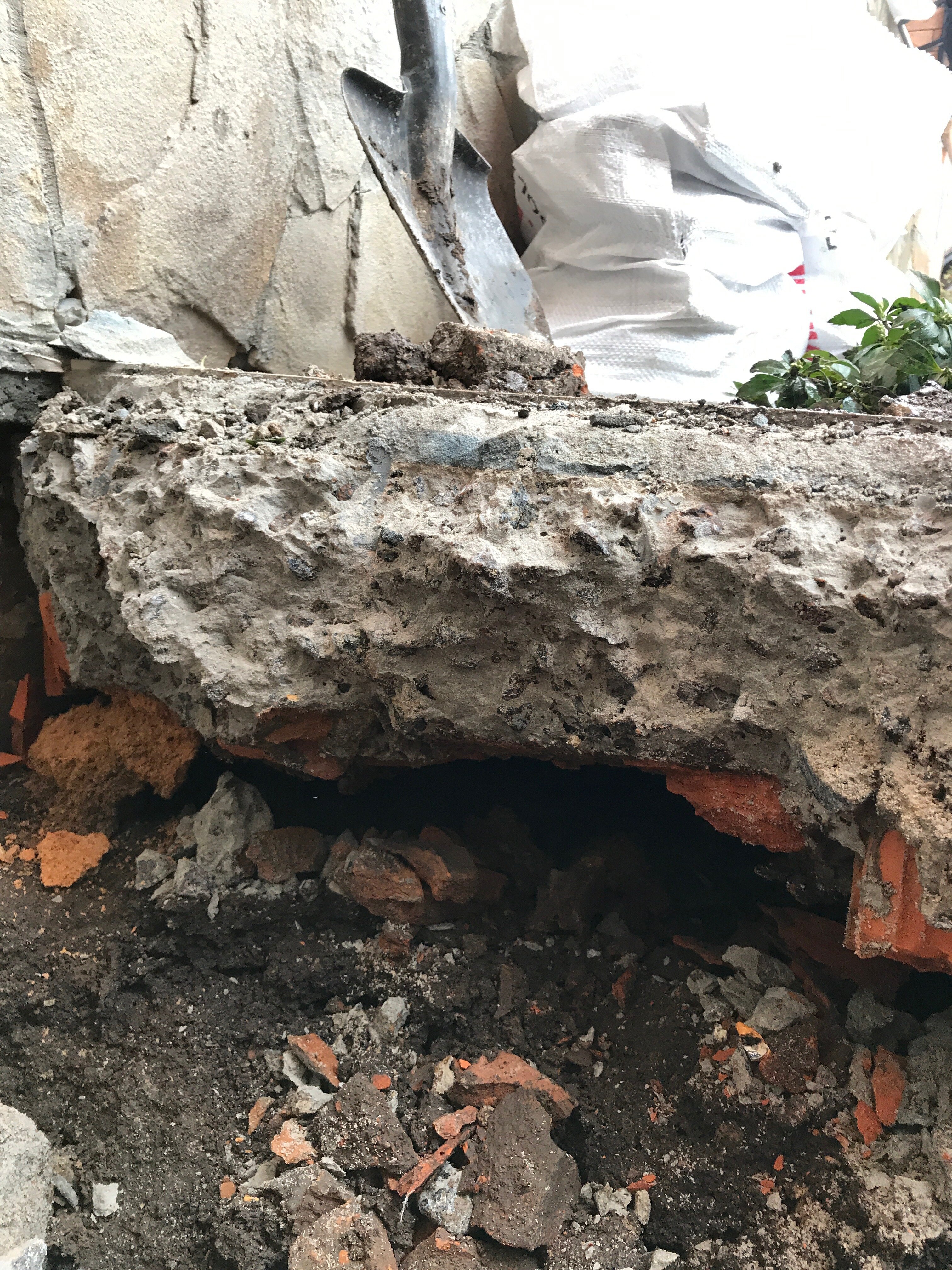

Отмостка ( 15 -20 см хорошего бетона без арматуры ( слава Богу) + плитка , а под ней ....пустота см 20 а дальше просто чернозем . Ни подушки из песка/щебня - ничего !
Теперь стало понятно , что вся вода большими ручьями и реками течет к фундаменту и не имеет препятствий . Отмостка висит в воздухе и функцию свою выполняет только частично . Более того раскопки показали , что фундамент не изолирован и не утеплен ( напомню в доме полноценный цокольный этаж) . Принимаю тяжелое решение , откапывать ВЕСЬ фундамент по кругу на глубину 120 см и ширину 100 см . Раскапывали частями ( в 4 этапа ) .

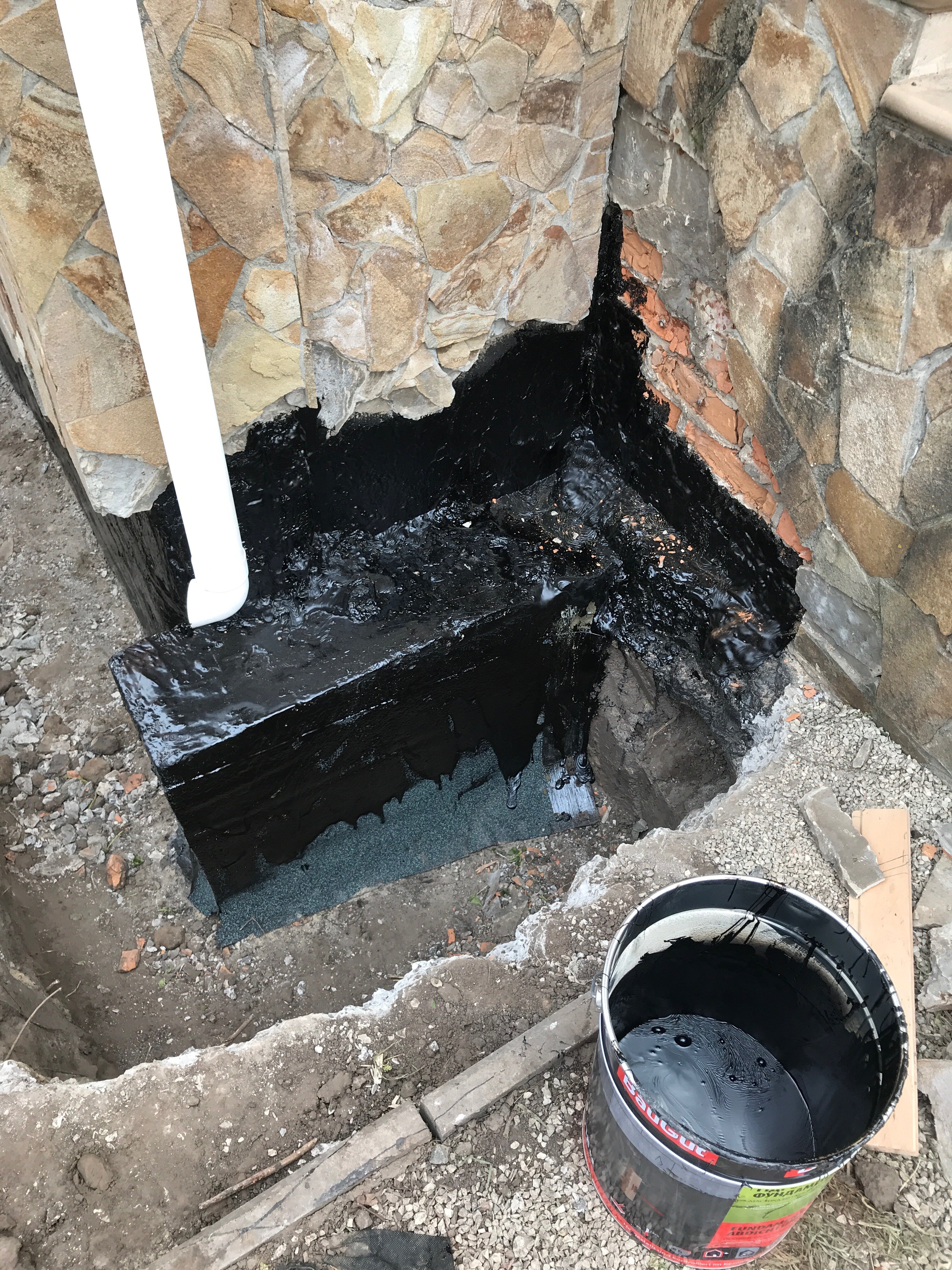

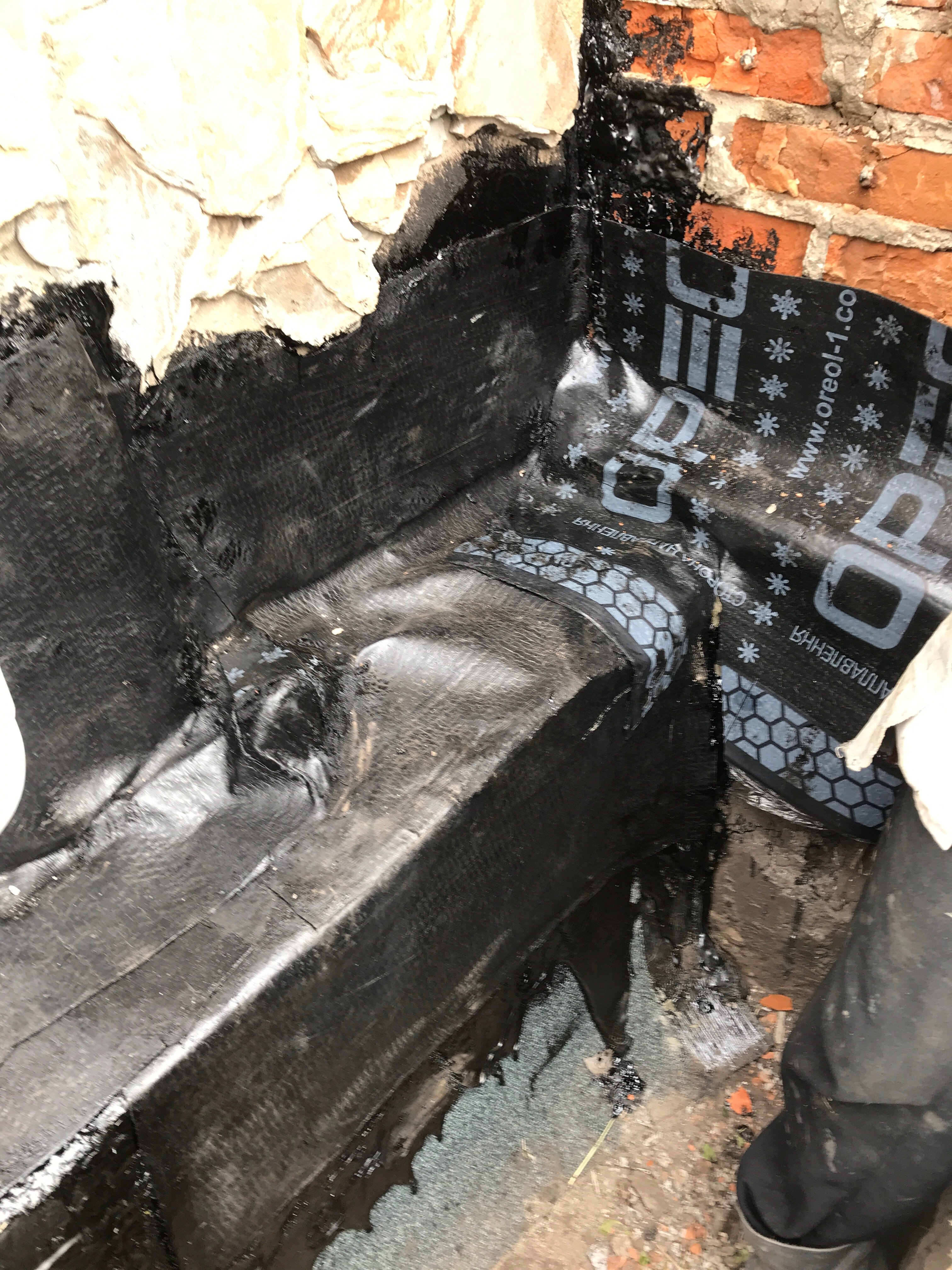

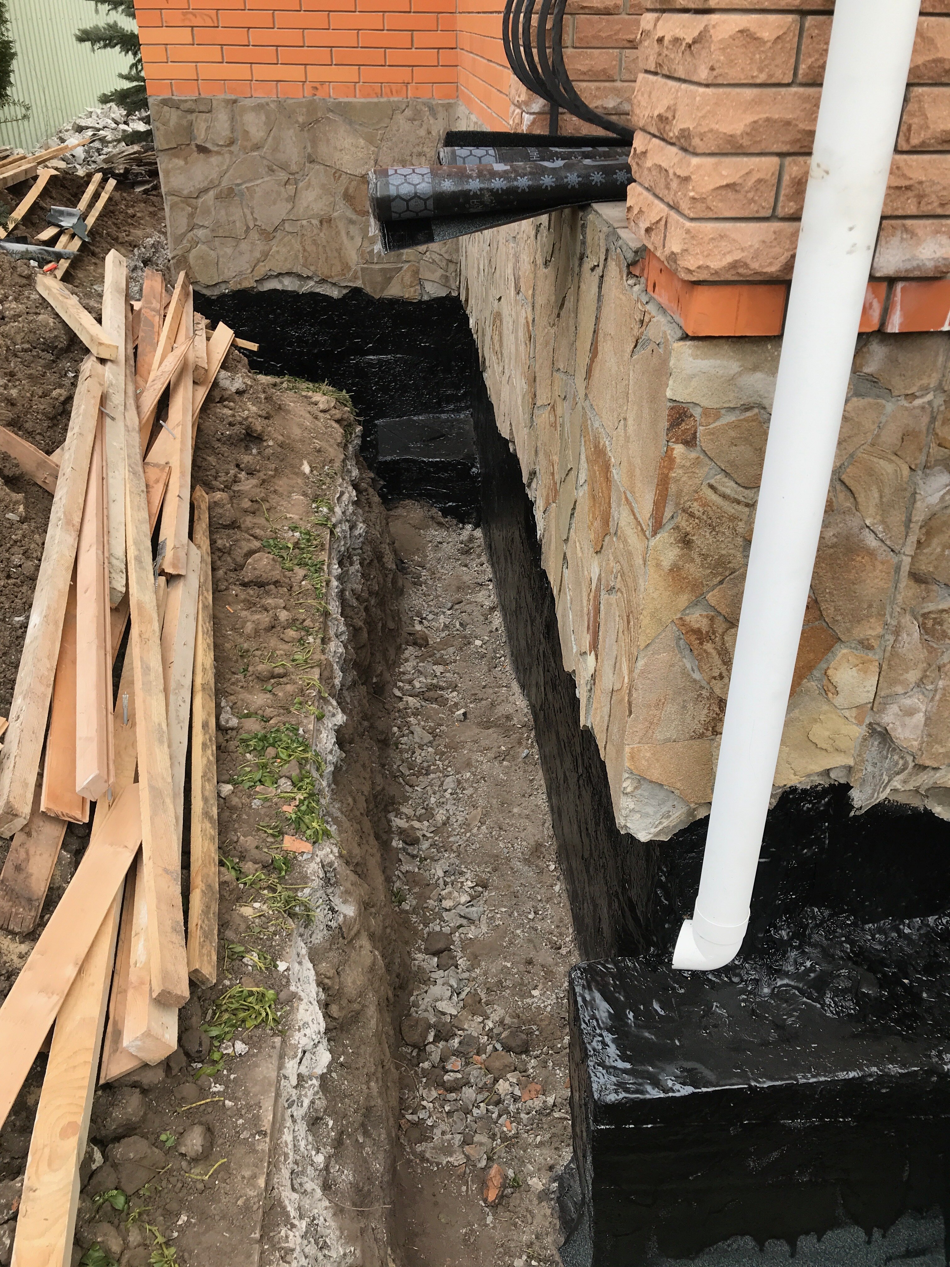

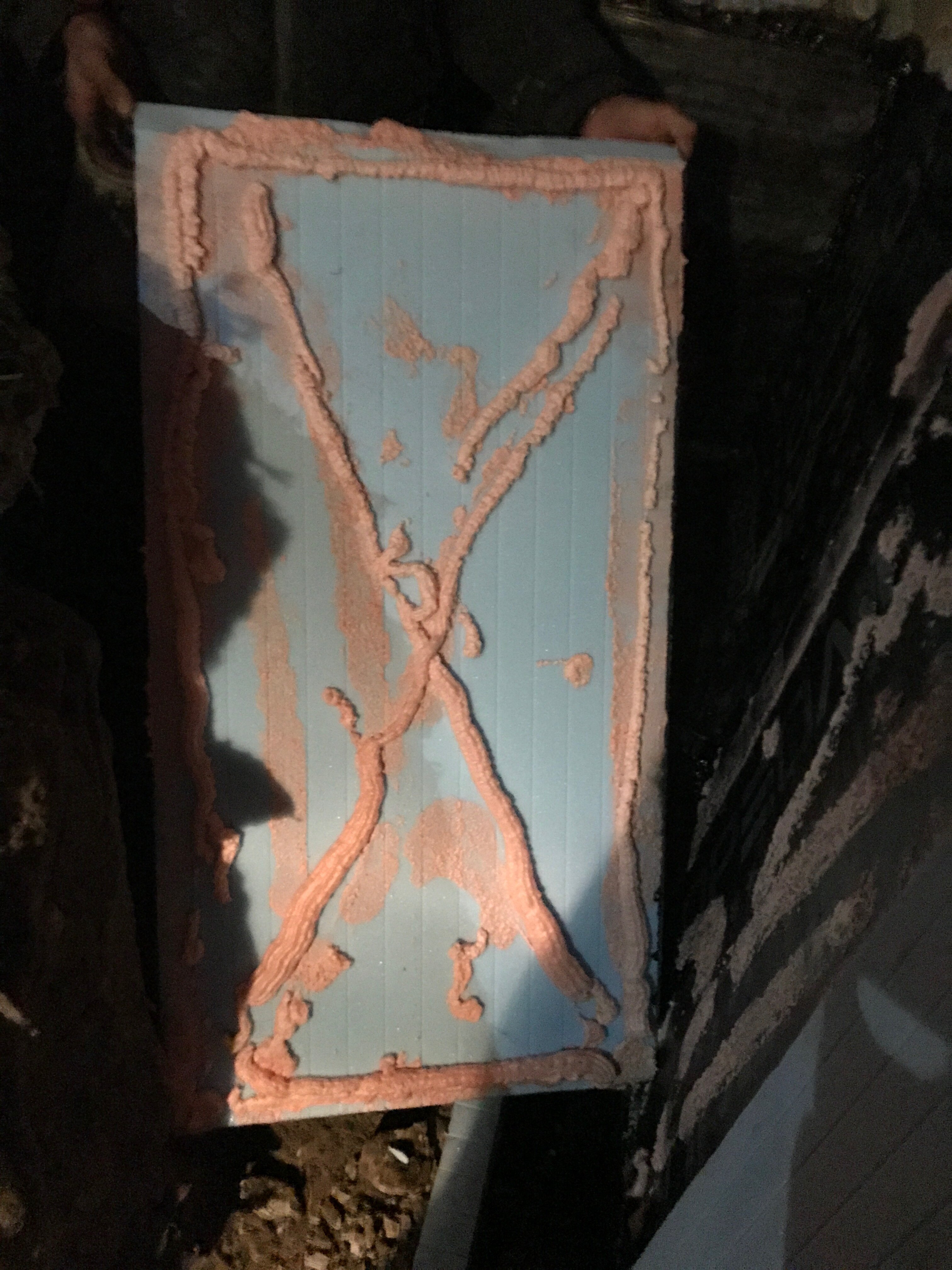

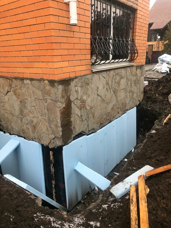

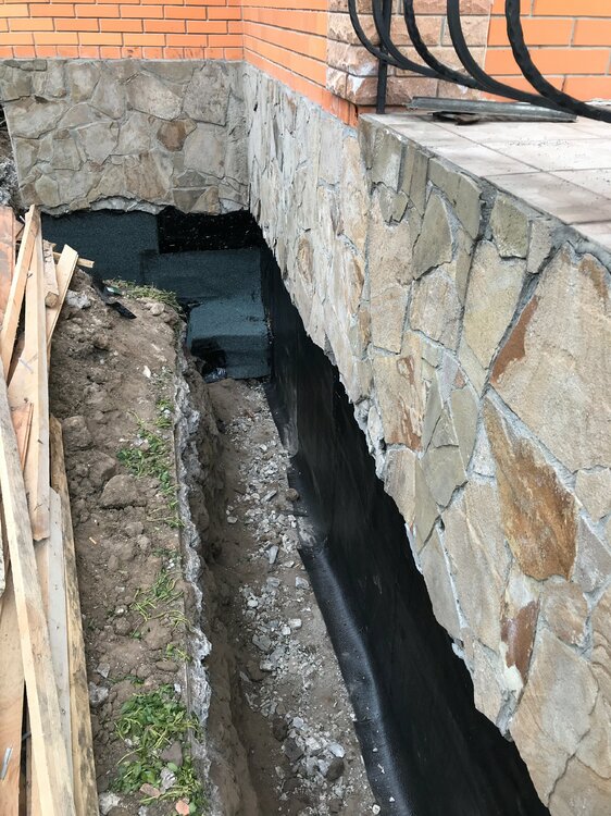

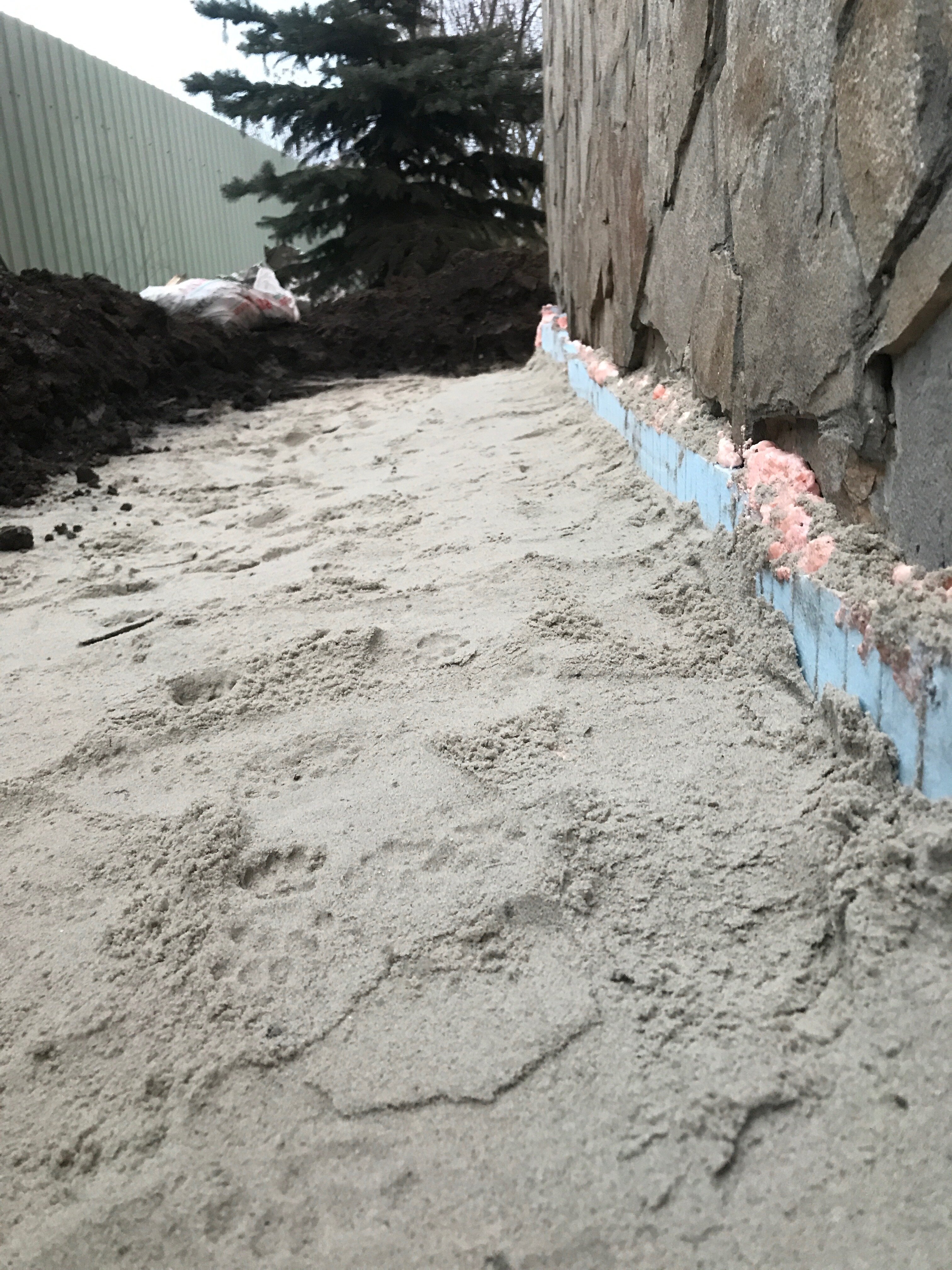

Каждая часть состояла из следующих процедур :
- снятие плитки
- снятие отмостки
- изьятие грунта
- чистка поверхности фундамента
- нанесение гидроизоляции и утепления ( праймер / битуум / 2-4 слоя рубироида / стиродур 5 см /
- засыпаем песком

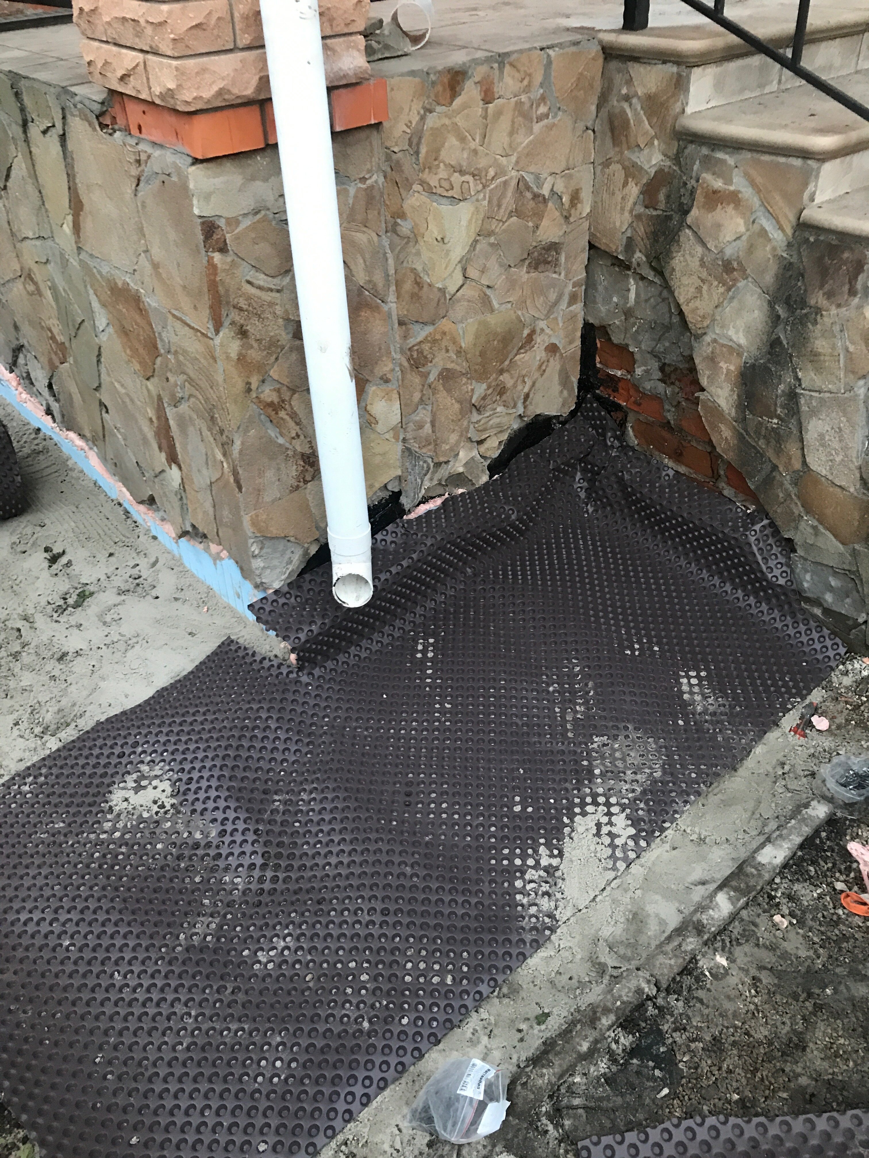

- сверху горизонтально будущей отмостки , за 20 см до поверхности укладываем пупырчатую мембрану и заворачиваем ее на стену фундамента ( фото будут ).
История в фотографиях:

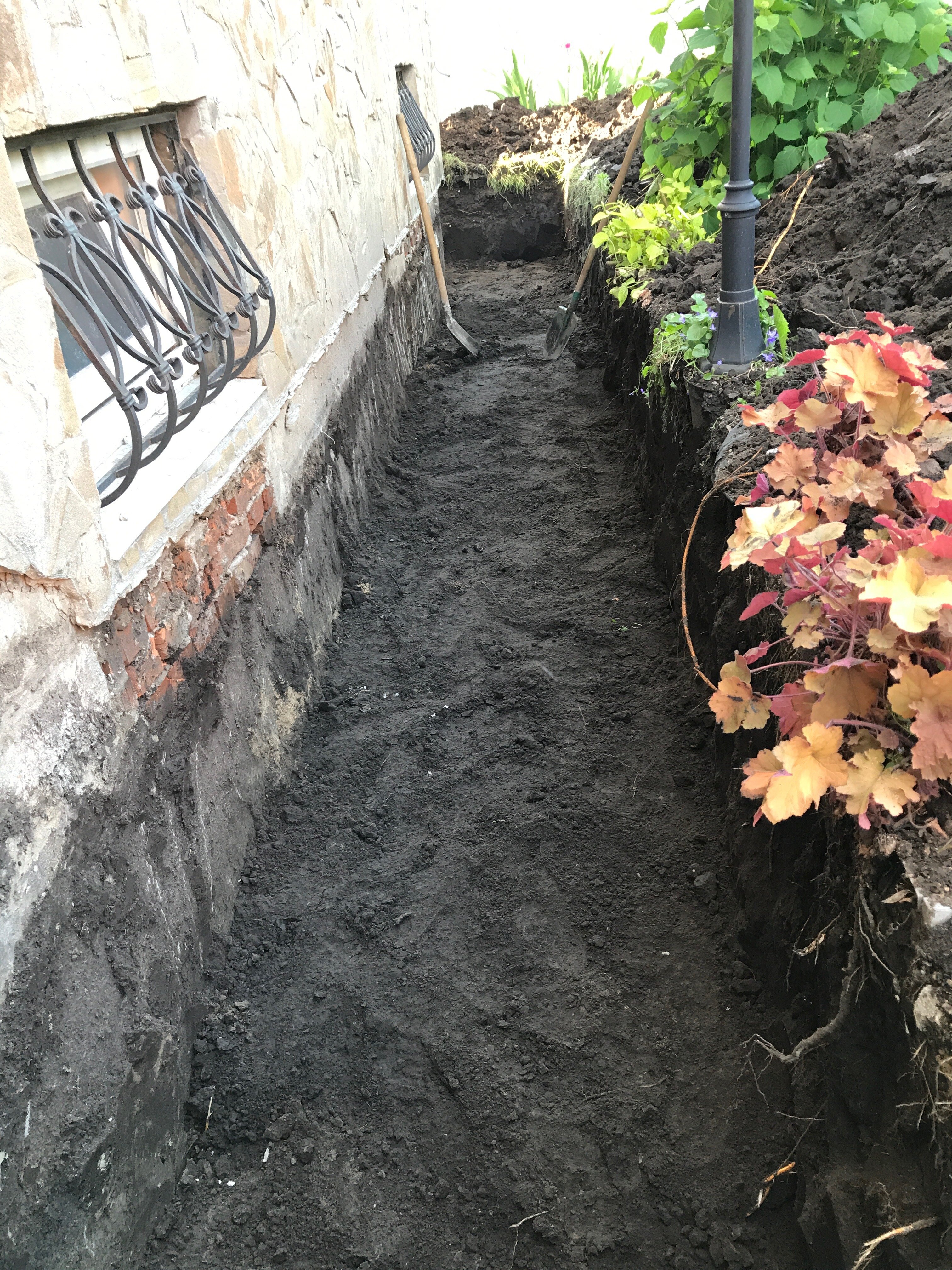

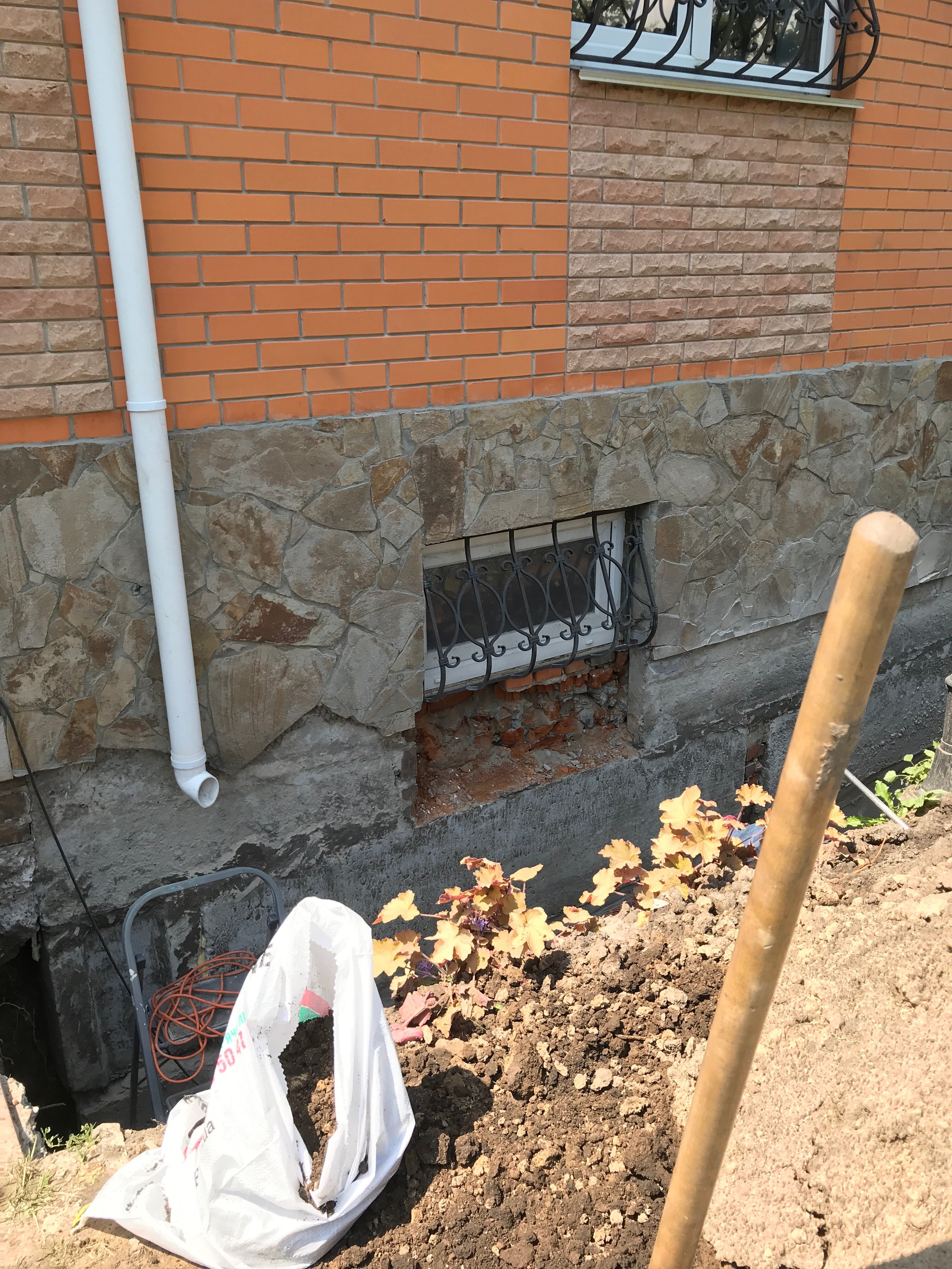

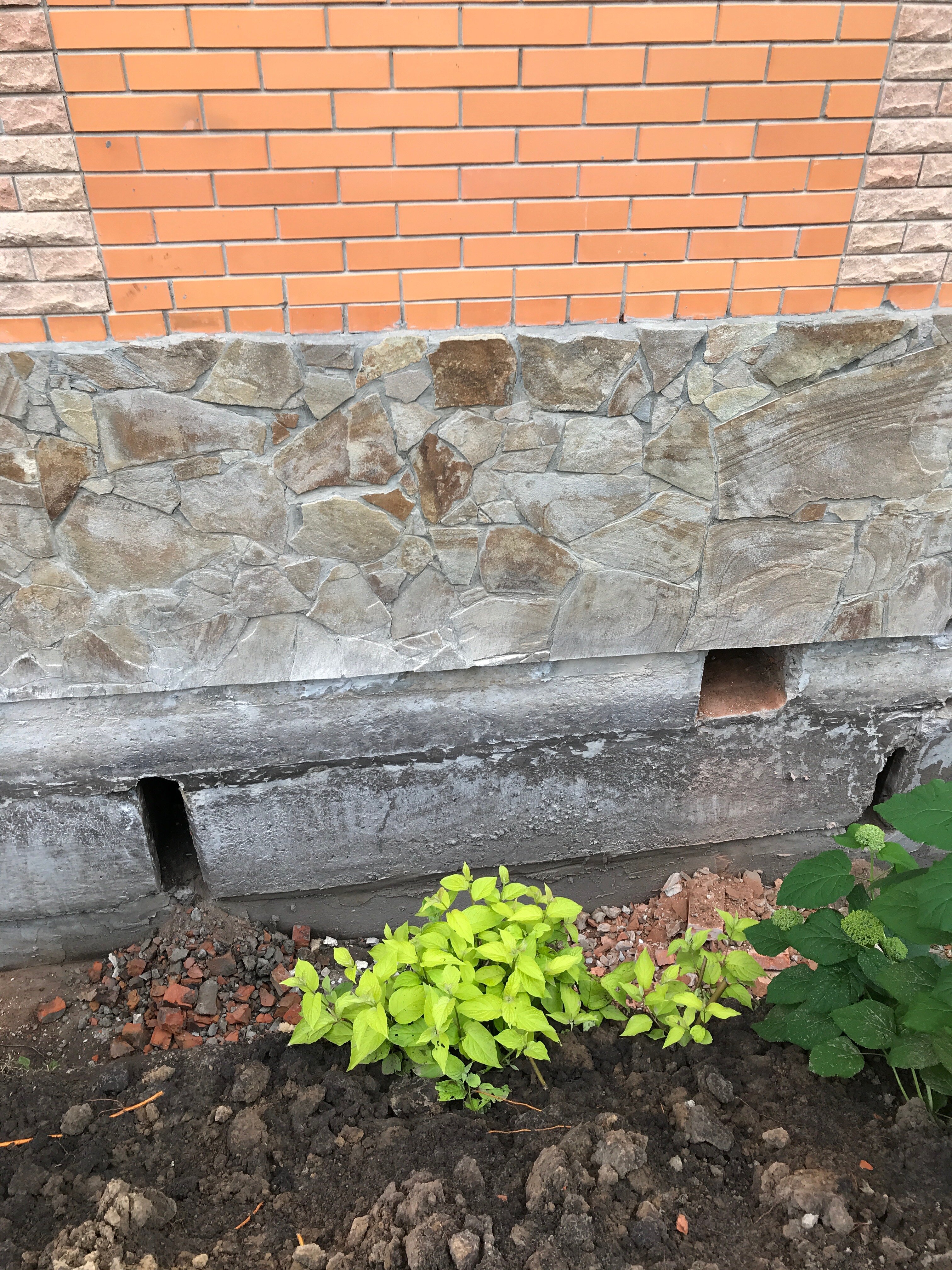

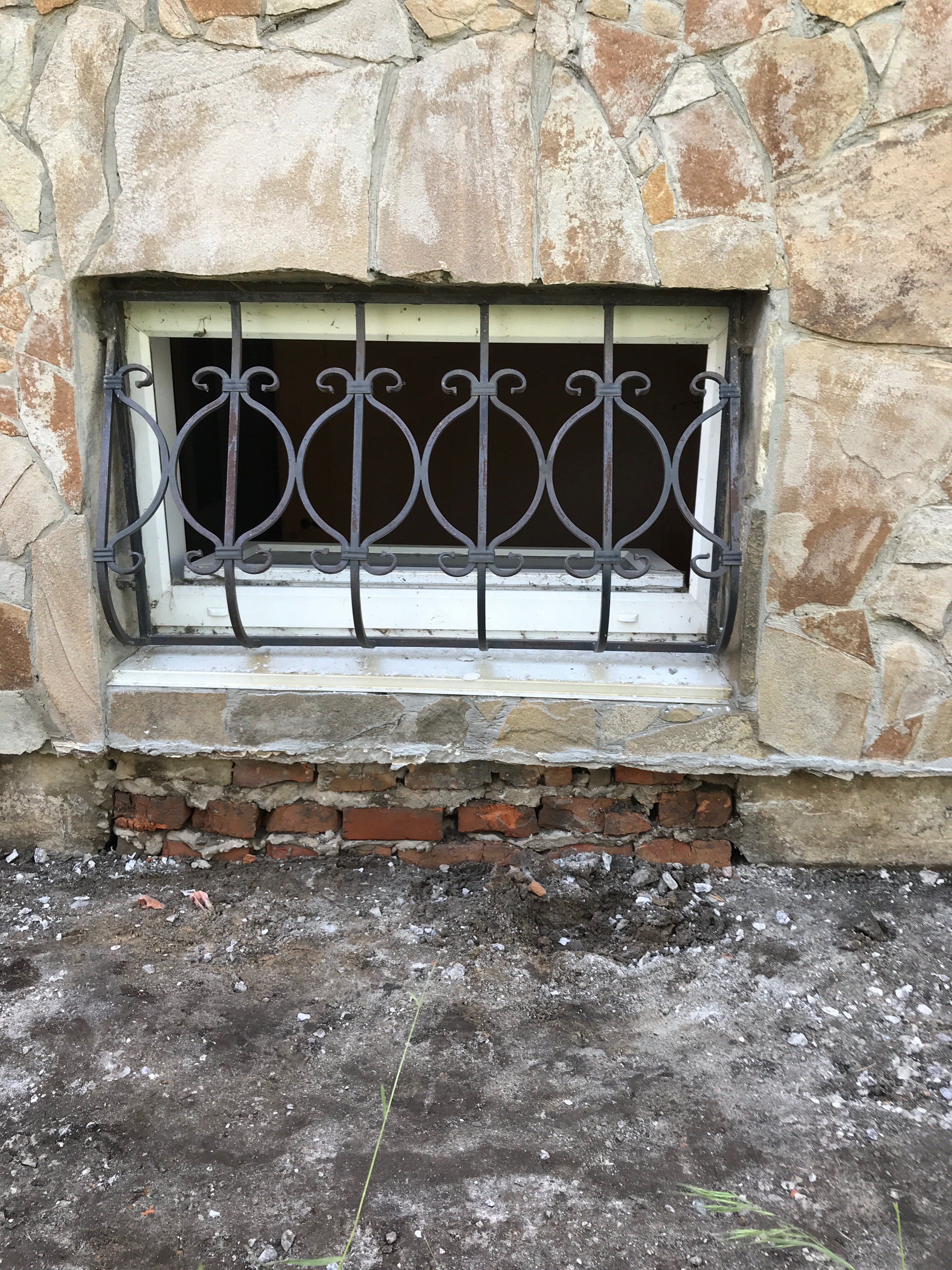

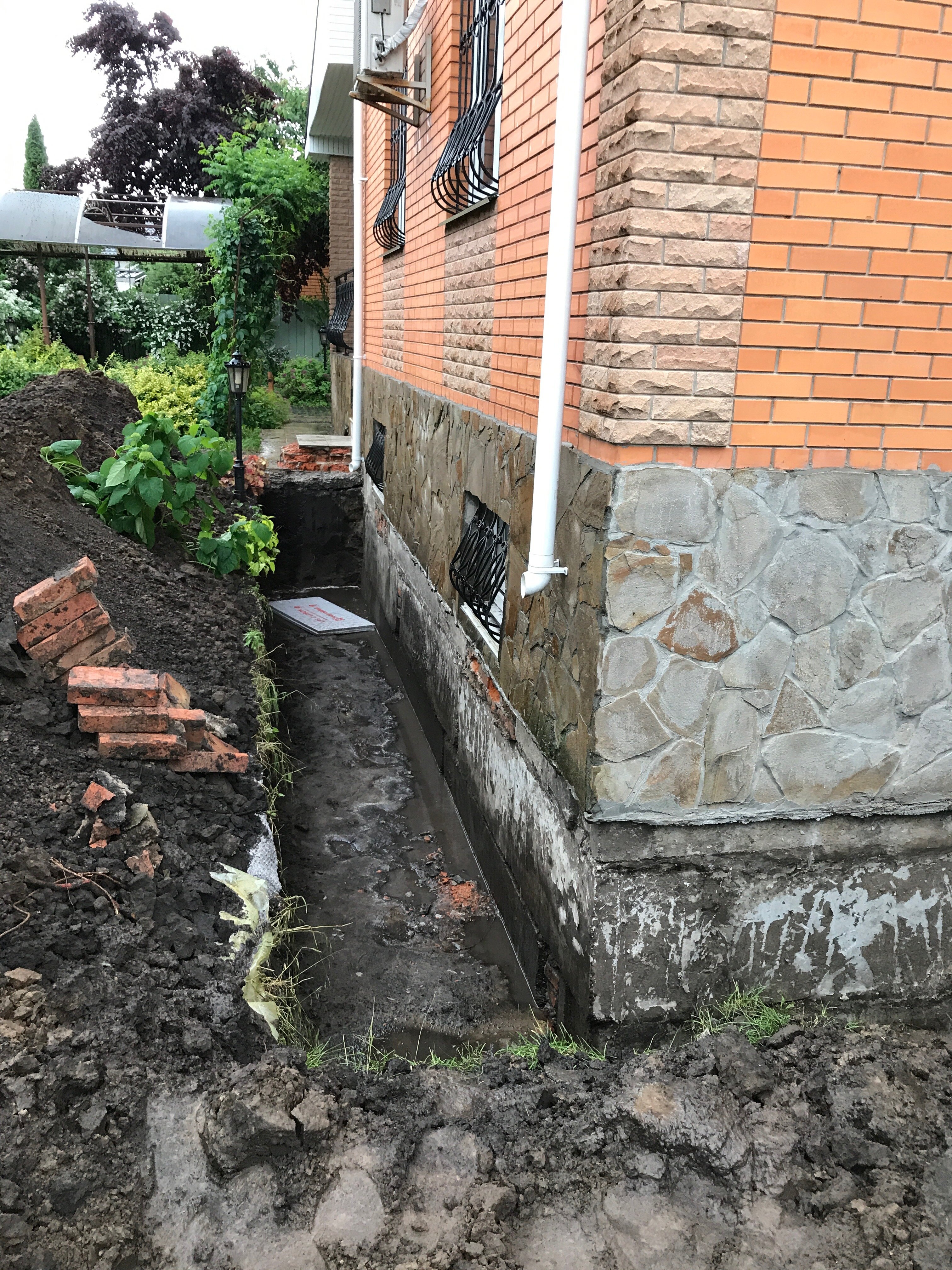

Если вы думаете, что это конец истории ремонта и утепления фундамента ....нет это только 75% , а вернее все шло гладко до того момента пока мы в конце мая начале июня не приступили к последнему участку , к четвертой стене . Особенностью данной части было то, что она была прямая и то что было много места для отбрасывания грунта - казалось это будет легкой прогулкой , но прораб, строивший этот дом 10 лет назад шанса нам не дал.

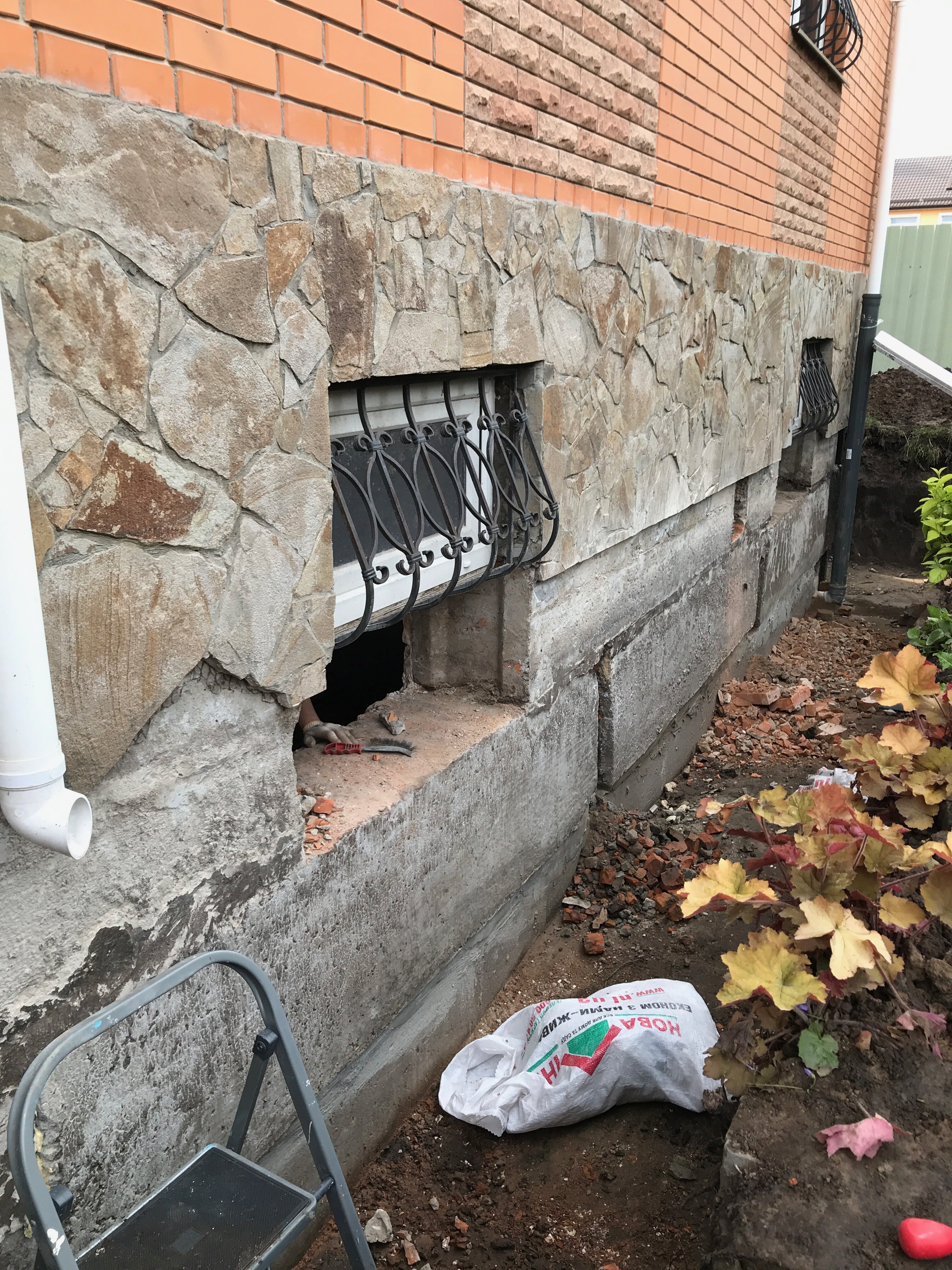

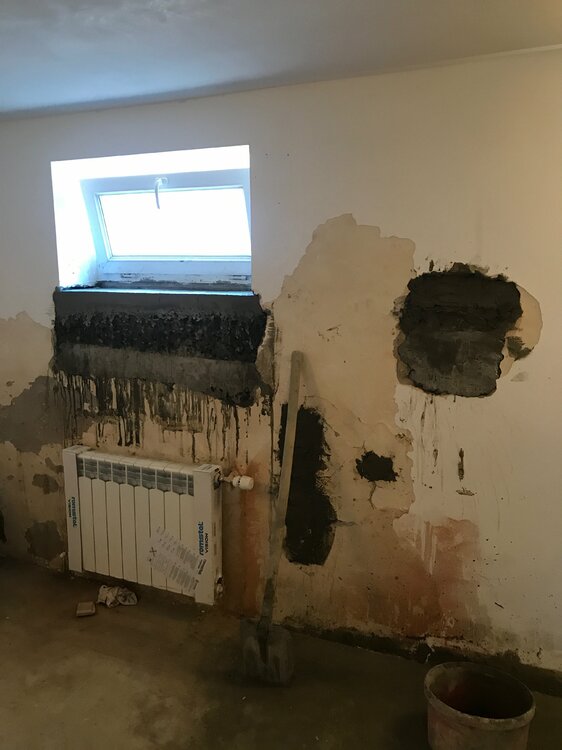

Сторона с которой мы финишировали ремонт фундамента отличалась еще и тем , что в этом месте в цоколе имелись небольшие окошки . Это помещение мы хотели превратить если не в жилое , то хотя бы в полу жилое , то место где может с комфортом находится человек , а не пять мешков картошки. Сейчас там находилась белая мохнатая плесень и грибок и не желали уходить , не смотря на нашу борьбу с ними . Как оказалось боролись не так и не там .
Для ускорения процесса откопки фундамента с четвертой стороны , были наняты два землекопа , перед которыми стояла четкая задача и четкие сроки ( всю работу по снятию отмостки и изьятию грунта , им предстояла сделать за два дня.)

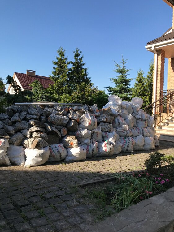

Отмостка уступила привычно легко ( арматуры не было и тут ), увеличив количество строймусора до такого количества , что складывать его просто уже не было куда .Кстати грузчики, вывоз мусора , земли , глины , полипропиленовые мешки , затянули как минимум на пару тысяч $ - камазы гоняли к нам , как к себе домой

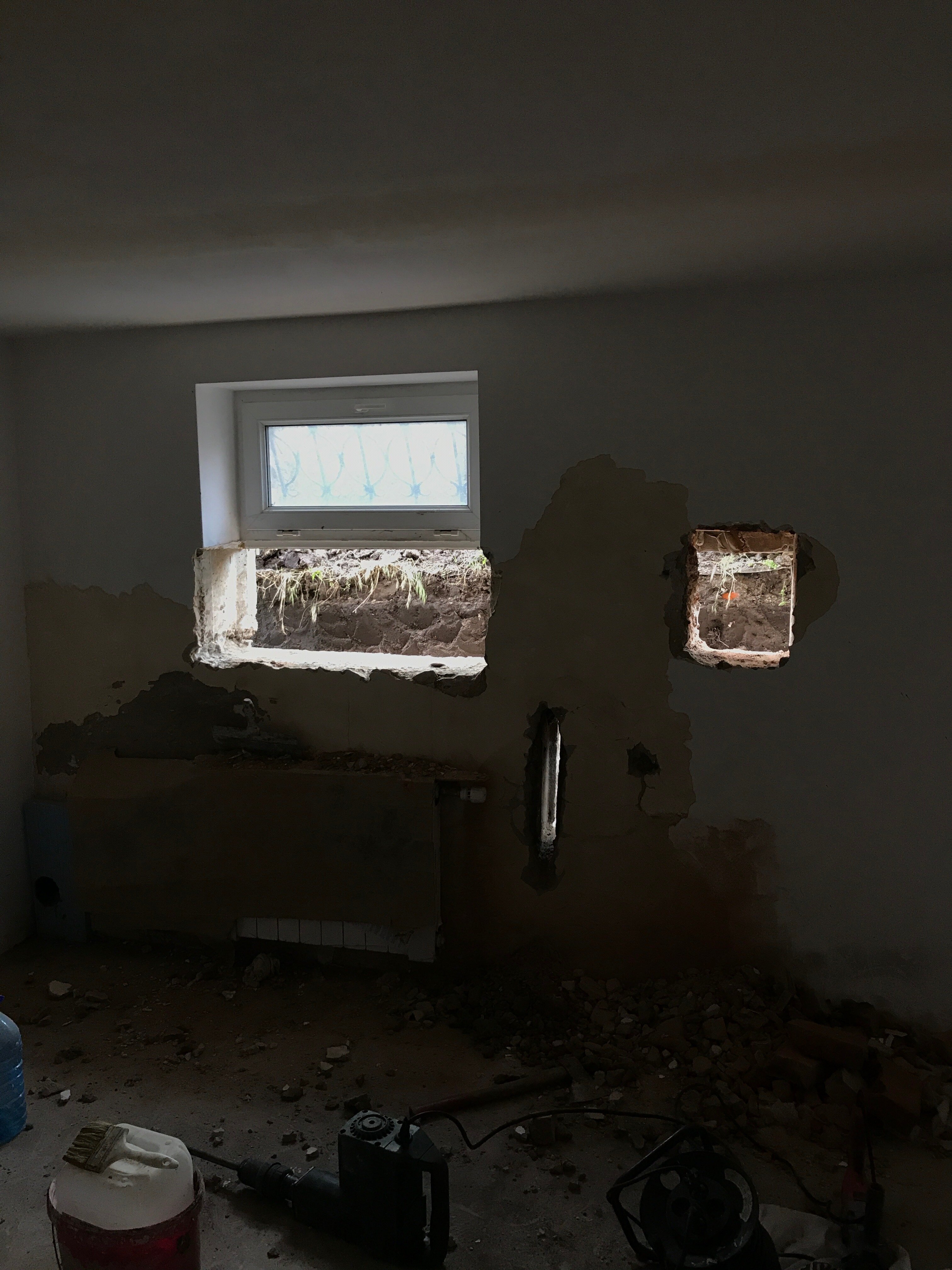

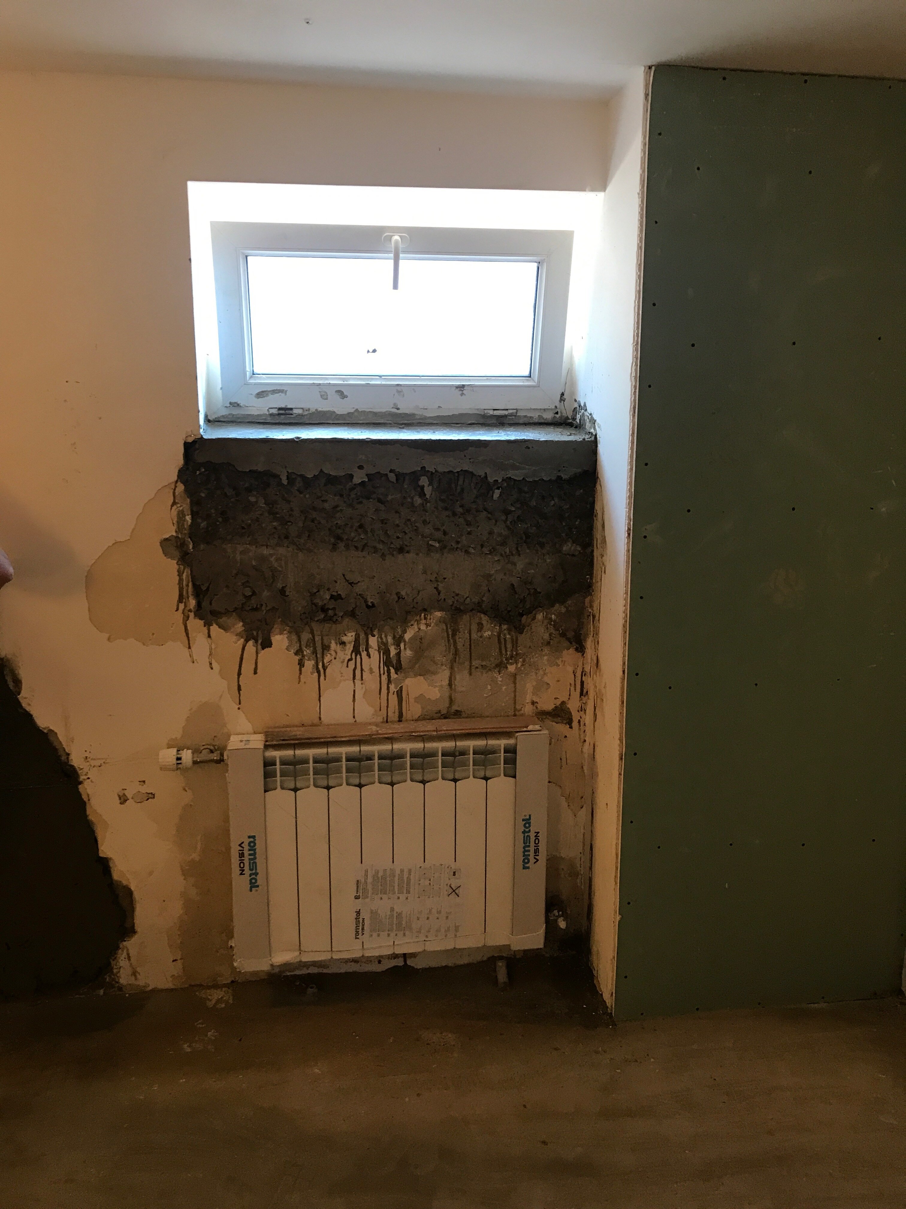

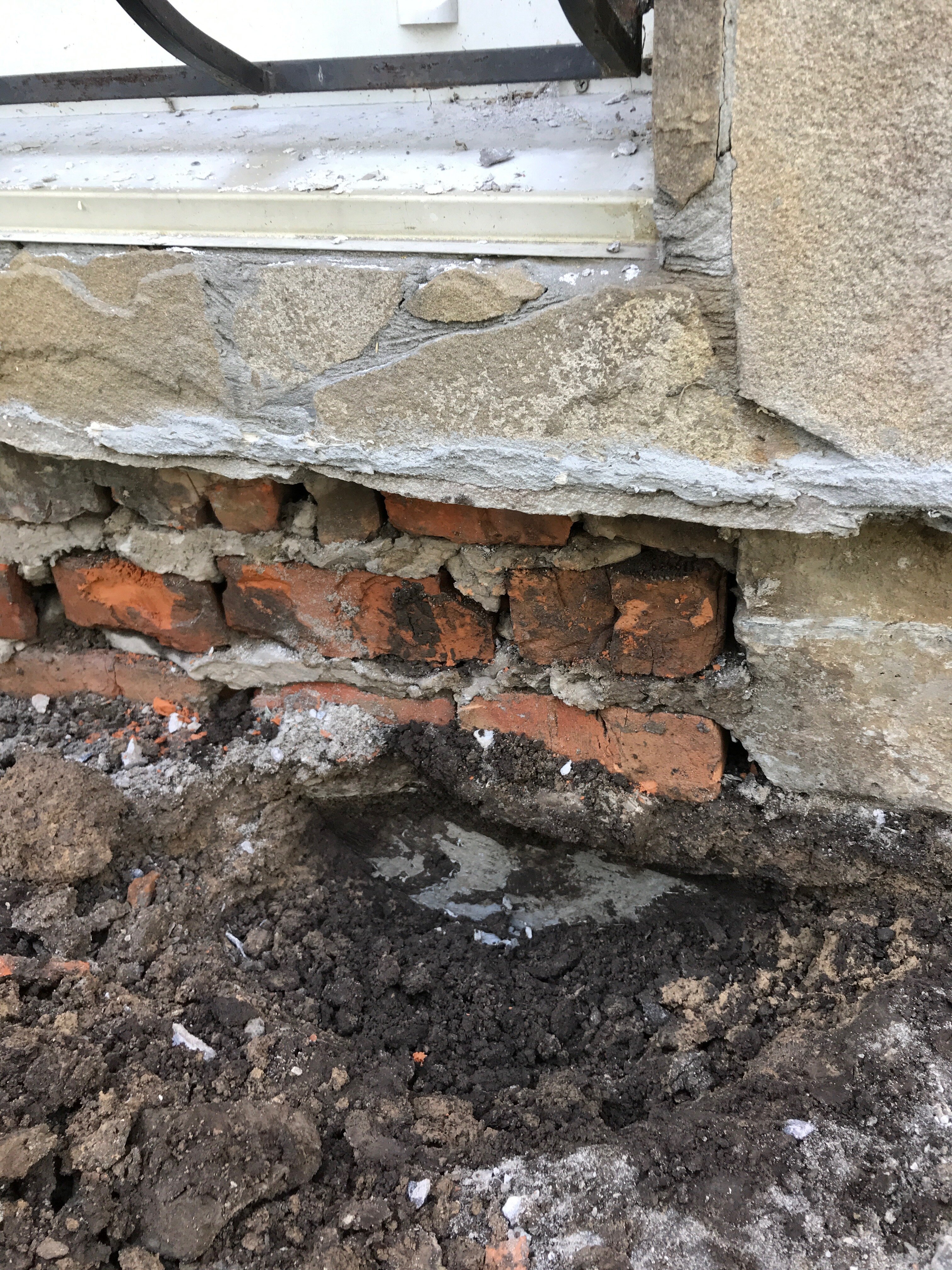

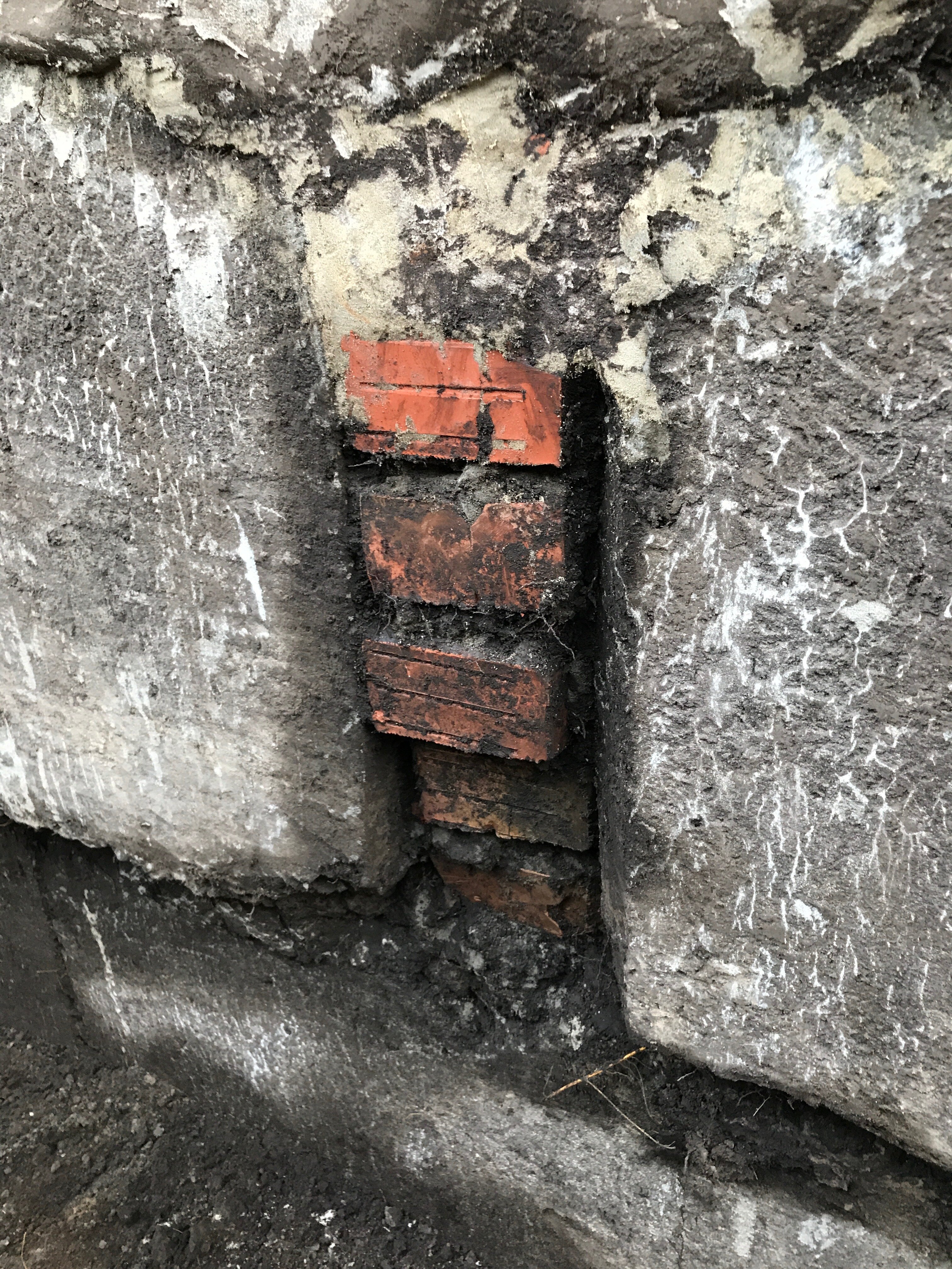

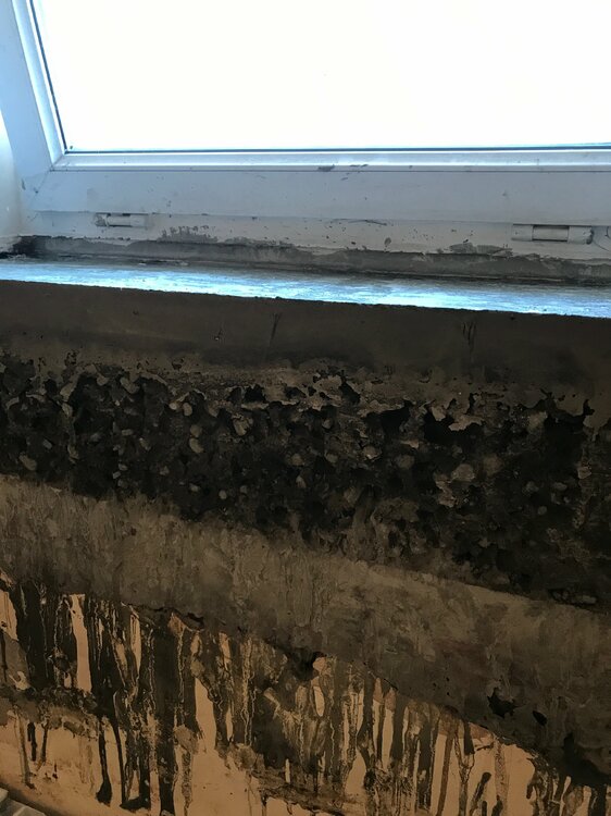

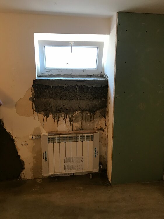

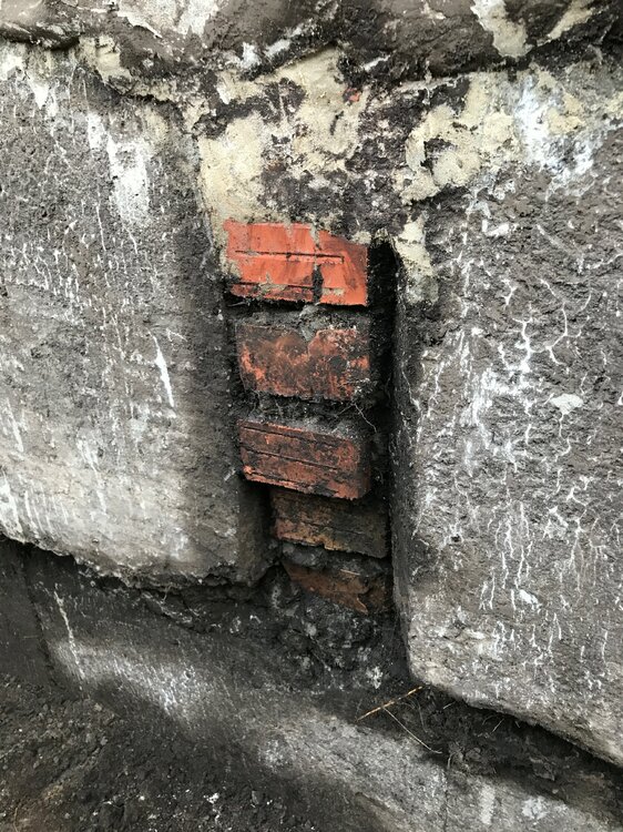

Уже под отмосткой и первым верхним слоем грунта открылась причина плесени в цоколе и сумасшедшей влажности -Окна изначально рассчитывались бОльшими по размерам , но видимо кто то промахнулся и посадил то ли дом ниже , то ли грунта больше засыпал на участок .
Лишние проемы под окнами просто заложили красным кирпичом и засыпали землей . Кирпич был не просто мокрый насквозь ( несколько рядов), его можно было брать ложкой и намазывать на хлеб . Дальше больше . Не понятно по какой причине , но именно на этой стене было много промежутков между блоками ( закидывались тем же красным кирпичом или просто ЗЕМЛЕЙ !!!) , а докопав на глубину полметра , ноги рабочих увязали в земляной жиже ( это под сухой поверхностью в жаркий летний день) . Про такие мелочи как пару слитых бетономешалок с раствором , просто под фундамент , закопанные красные кирпичи в большом количестве - просто промолчу.

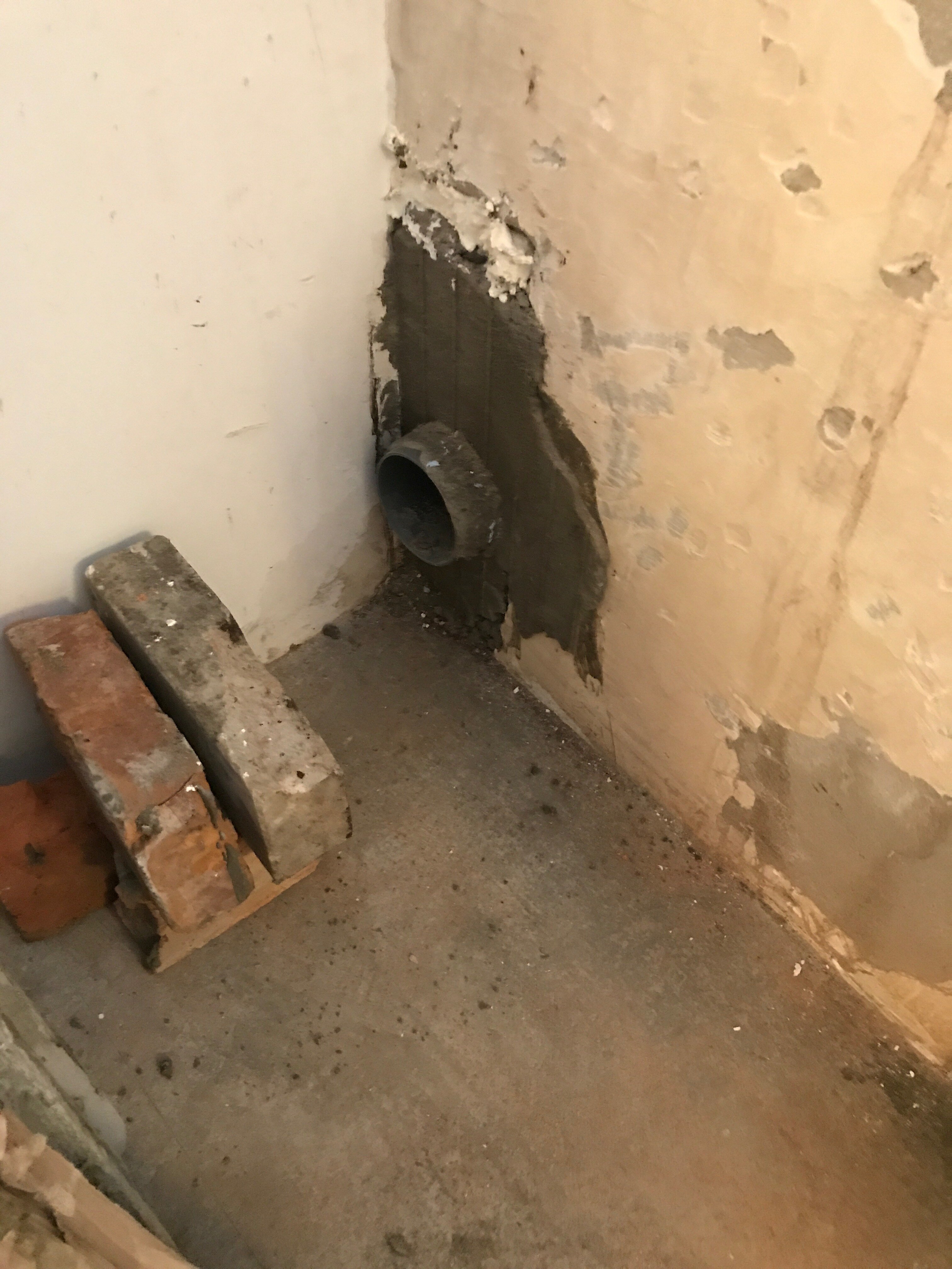

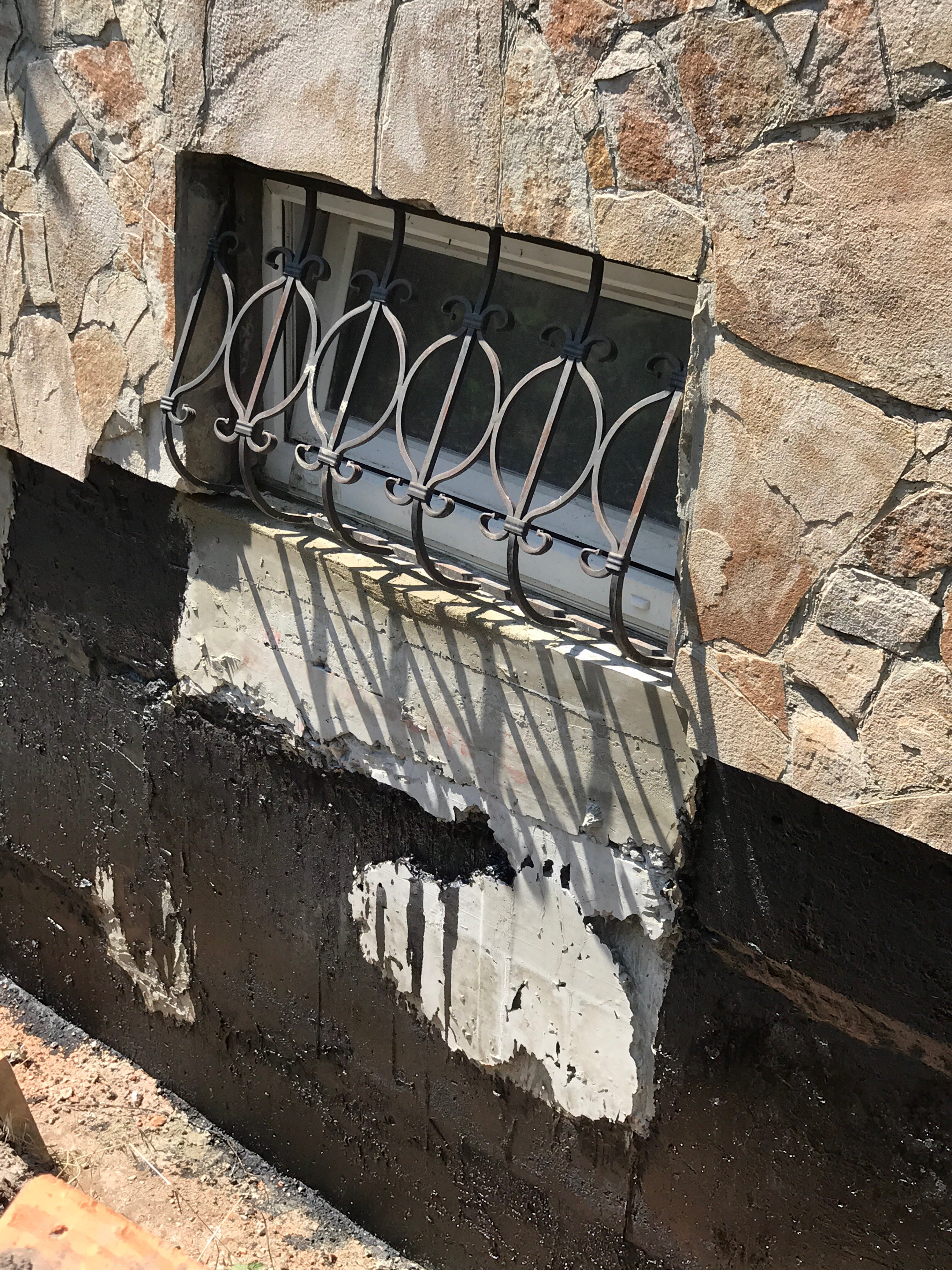

Принимаю решение вычищать все кирпичные закладки , все щели и бетонировать под окнами . Мелкие щели просто заливать раствором . дать просохнуть, а уже потом по откатанной схеме: праймер , битуум , рубероид .....

Из двух работников, которые до этого трудились на раскопках фундамента, его изоляции и утепления с февраля - остался только один. Вернее осталась. Через несколько дней мне необходимо было уехать на 1,5 месяца и я хотел, что бы этот важный последний этап был выполнен под моим контролем . Поэтому пришлось вспомнить где у меня руки , взять инструмент и готовить бетон . Работы разделили на два дня , что бы выдержала опалубка , которую мы сделали из листов стиродура и остатков вагонки . В первый день мешали/заливали до 24:00 и дальше с утра. Для понимания уровня процесса подготовки бетона , скажу лишь , что делал я это на профлисте метр на полтора и первый раз в жизни.

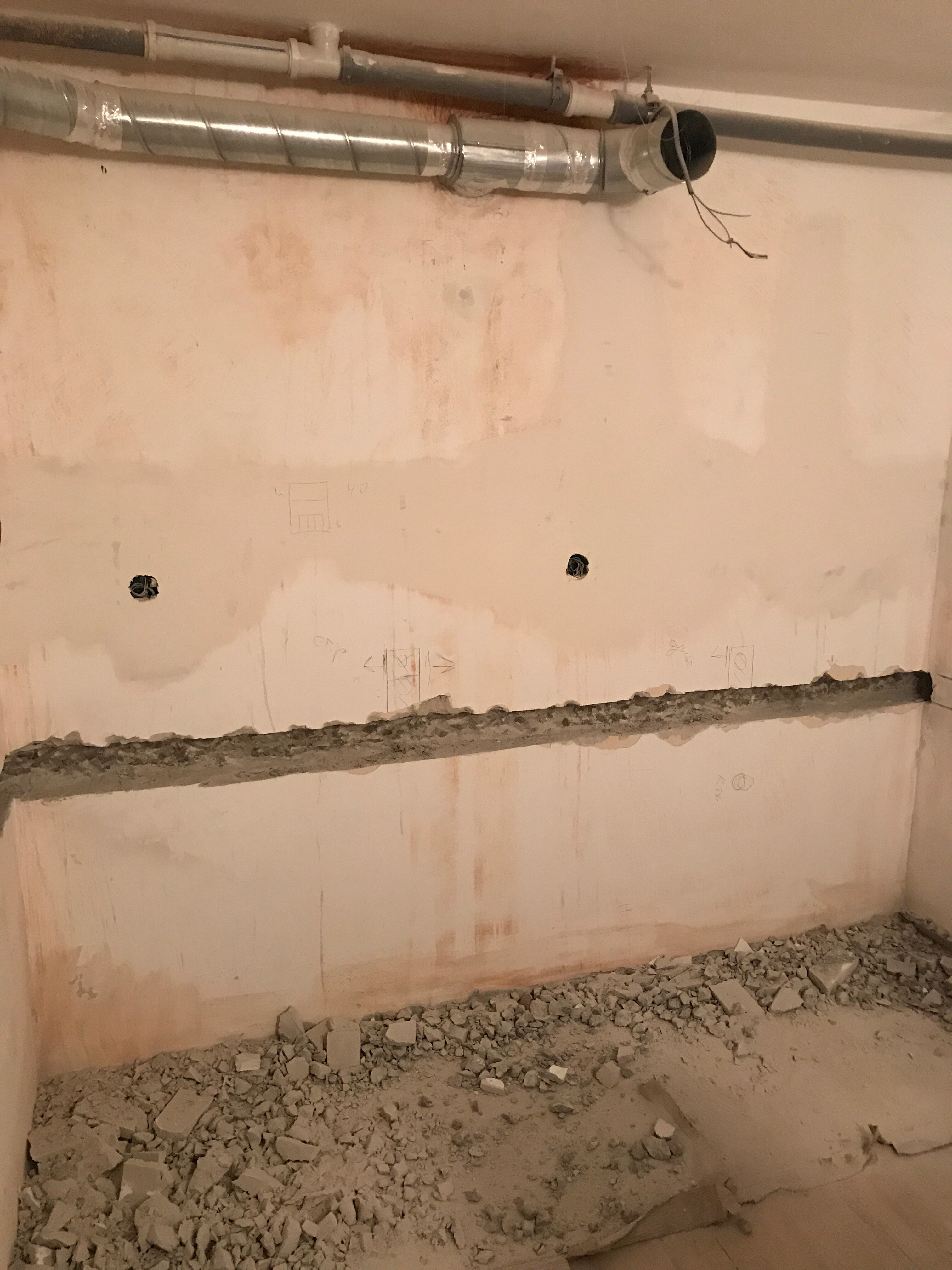

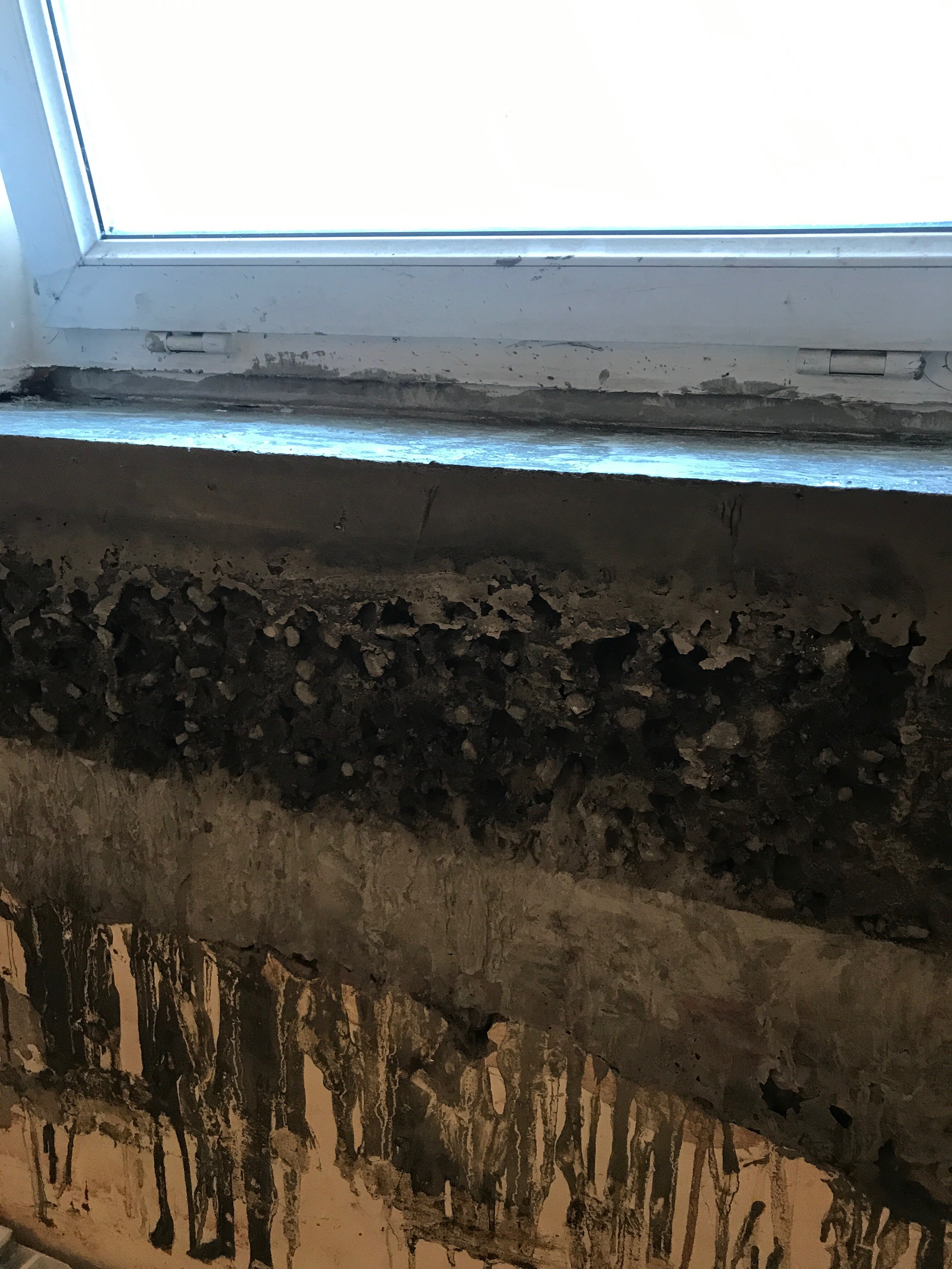

Бетонные работы были закончены и результат визуально напоминал праздничный торт в разрезе . "Все равно это лучше чем кирпичи" подумал я и оставив вместо себя отца для присмотра за окончанием работ ( изоляция/утепление/засыпка), укатил на 1,5 месяца в далекую даль в тридевятое государство за моря и океаны немного поработать и немного отдохнуть......

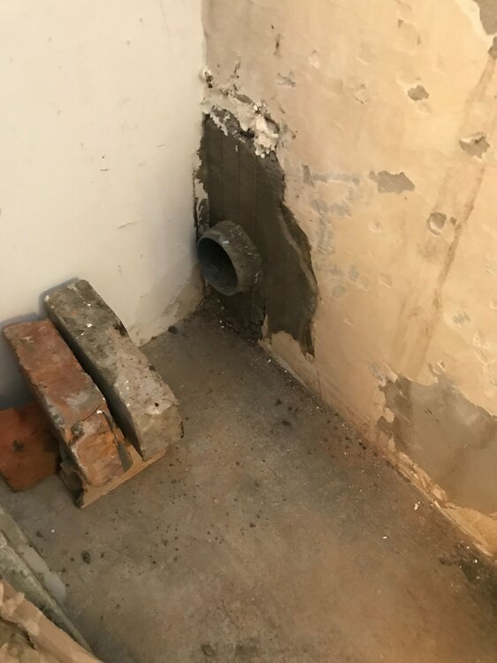

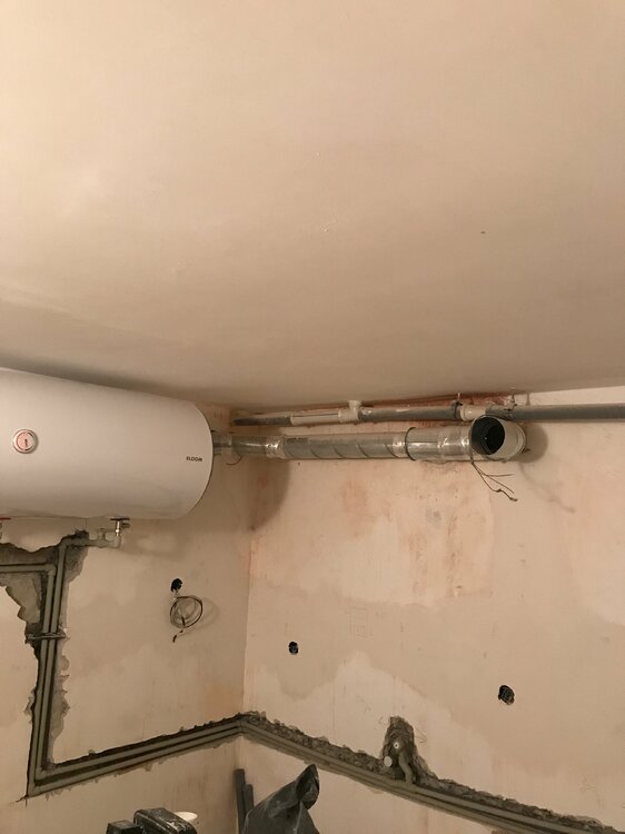

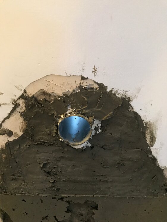

PS. В процессе бетонирования, в голову пришла мысль в уже существующие проемы в двух местах на разном уровне , вмонтировать трубы для вентиляции.
Извините, но Вы проемы залили самоместным бетоном, замешанным лопатой на куске профнастила? если да, то вряд ли это будет чем то принципиально лучшим красного кирпича с точки зрения капиллярного подсоса
........ Вы проемы залили самоместным бетоном, замешанным лопатой на куске профнастила? если да, то вряд ли это будет чем то принципиально лучшим красного кирпича с точки зрения капиллярного подсоса
Да. Лучше тем , что в отличии от кирпича бетон в составе стены ( блоков) был обработан слоем праймера , залит бутумом , 4 слоя рубероида ( плотность каждого листа 4 ) , стиродур ( 5 см ) , засыпан песком , сверху мембрана. Кирпич же был просто засыпан землей.
ну и я так понимаю, ужеж прошло какое-то время после работ и есть реальные наблюдения за результатами изменений?
Очень правильный комментарий ( хотел об этом рассказать позже ).
После засыпки всего периметра , я отсутствовал полтора месяца и когда в начале августа вернулся обнаружил разительную разницу : новой плесени не появилось , стена сухая , воздухом можно дышать и ушла сумасшедшая влажность с 85% до 45%( измеряю прибором, а не на глаз ) . Но тут стоит сказать , что в помещение с окошками , я еще установил рекуператор Мицубиши Лосней , а в другом крыле ( прачечная и кладовка ) установил небольшую систему вентиляции ( были смонтированы короба и установлены два вытяжных вентилятора ).
Цоколь ожил и все говорило о том , что мы на правильном пути , вернее все сделали правильно .
