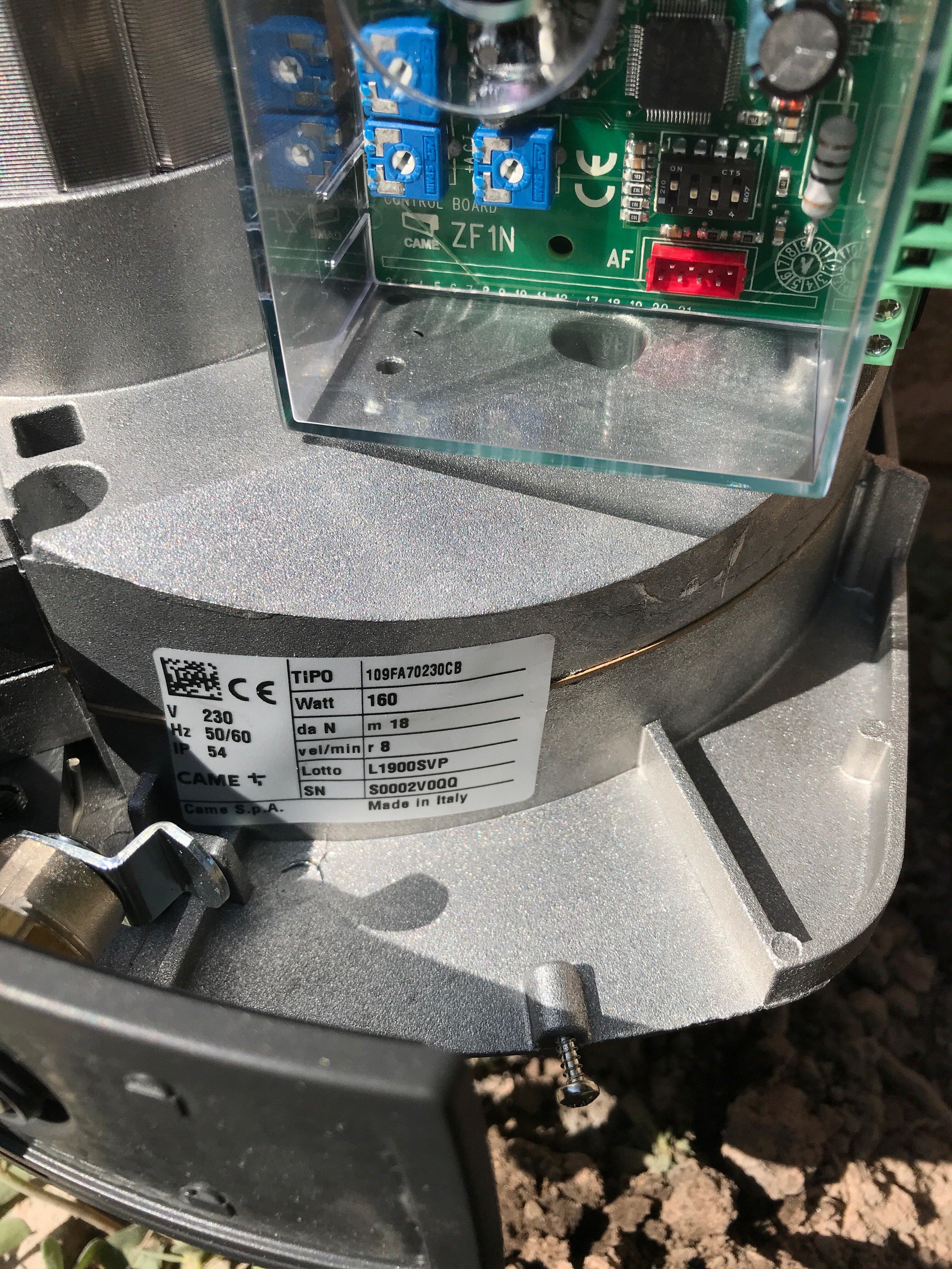

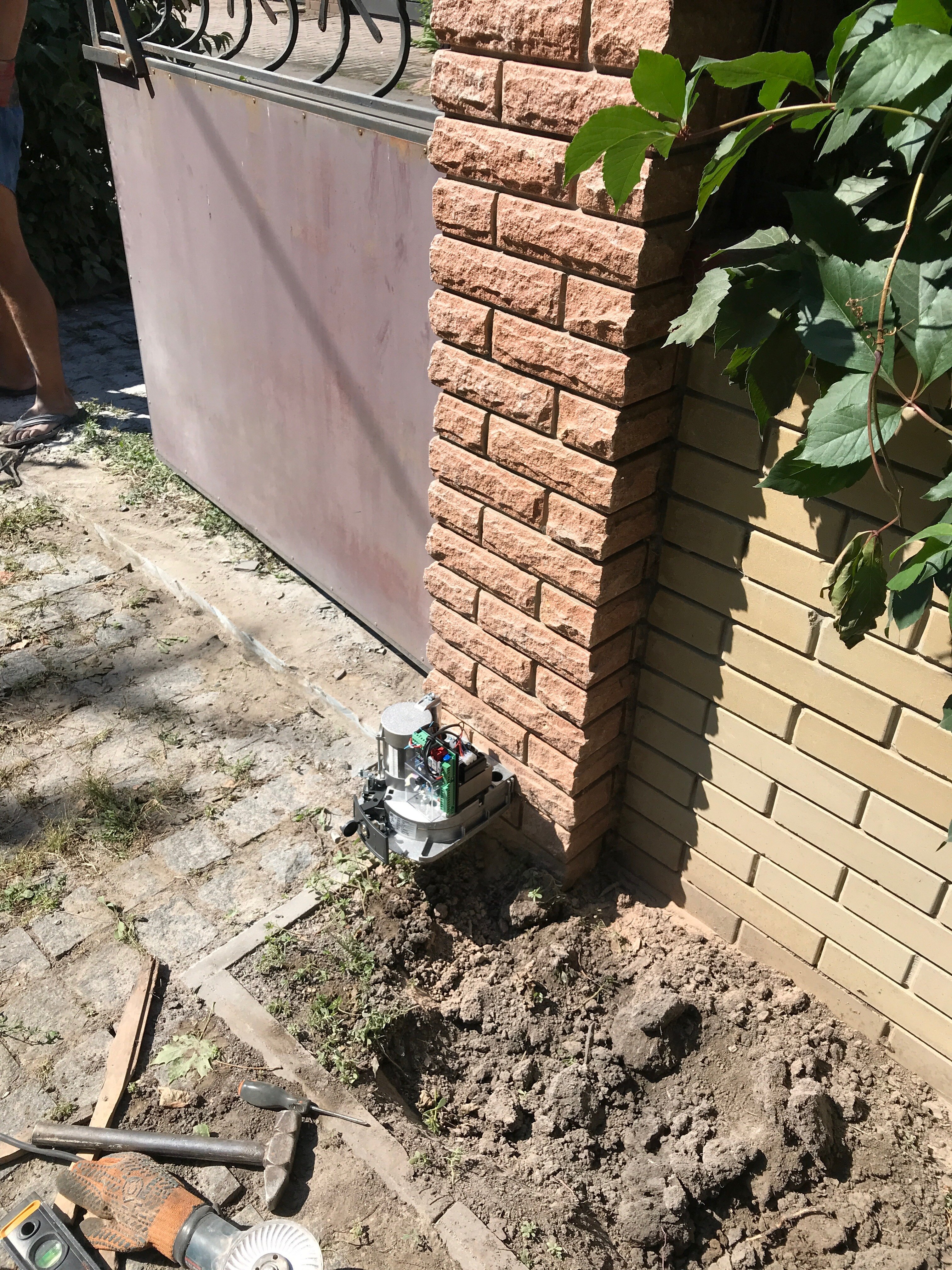

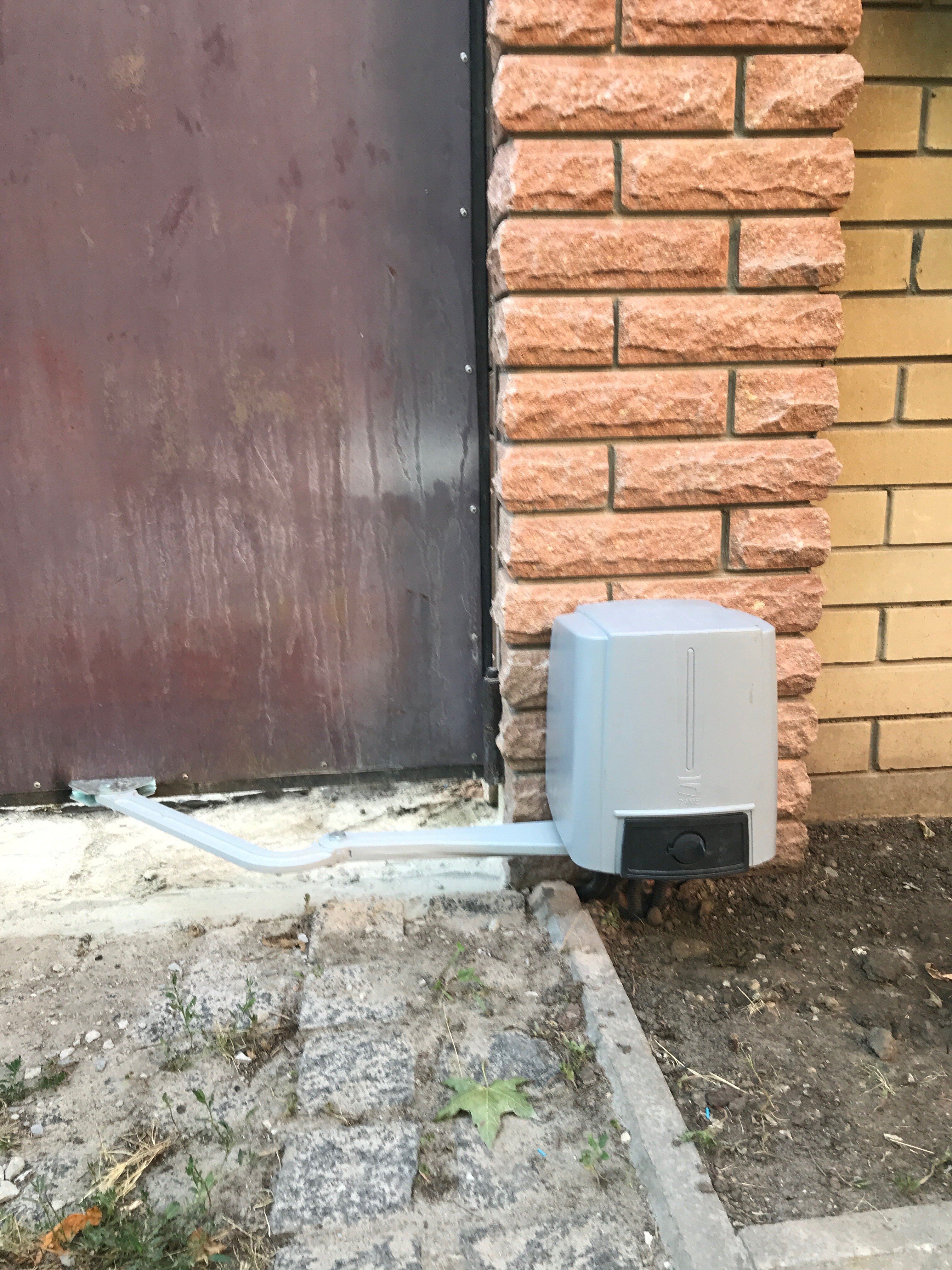

Хочу поблагодарить Виктора и его Команду за работу.
Автоматика на ворота установлена - теперь ворота открываются силой мысли :) и нажатием одной кнопки на брелке !
Все сделано в срок, в полном обьеме и с хорошим качеством .
Стоимость в процессе не менялась , ребята работают без перекуров и не опаздывают !
Рекомендую !

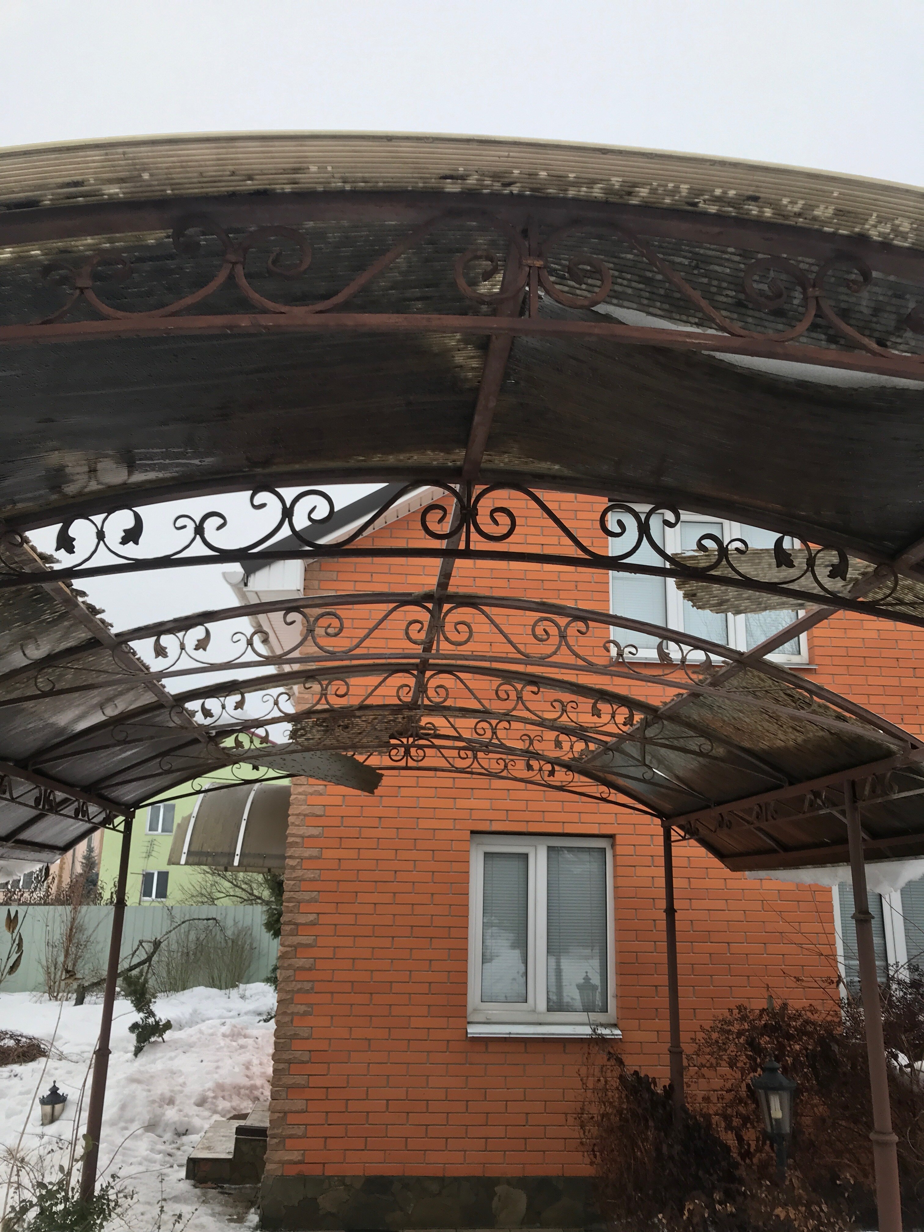

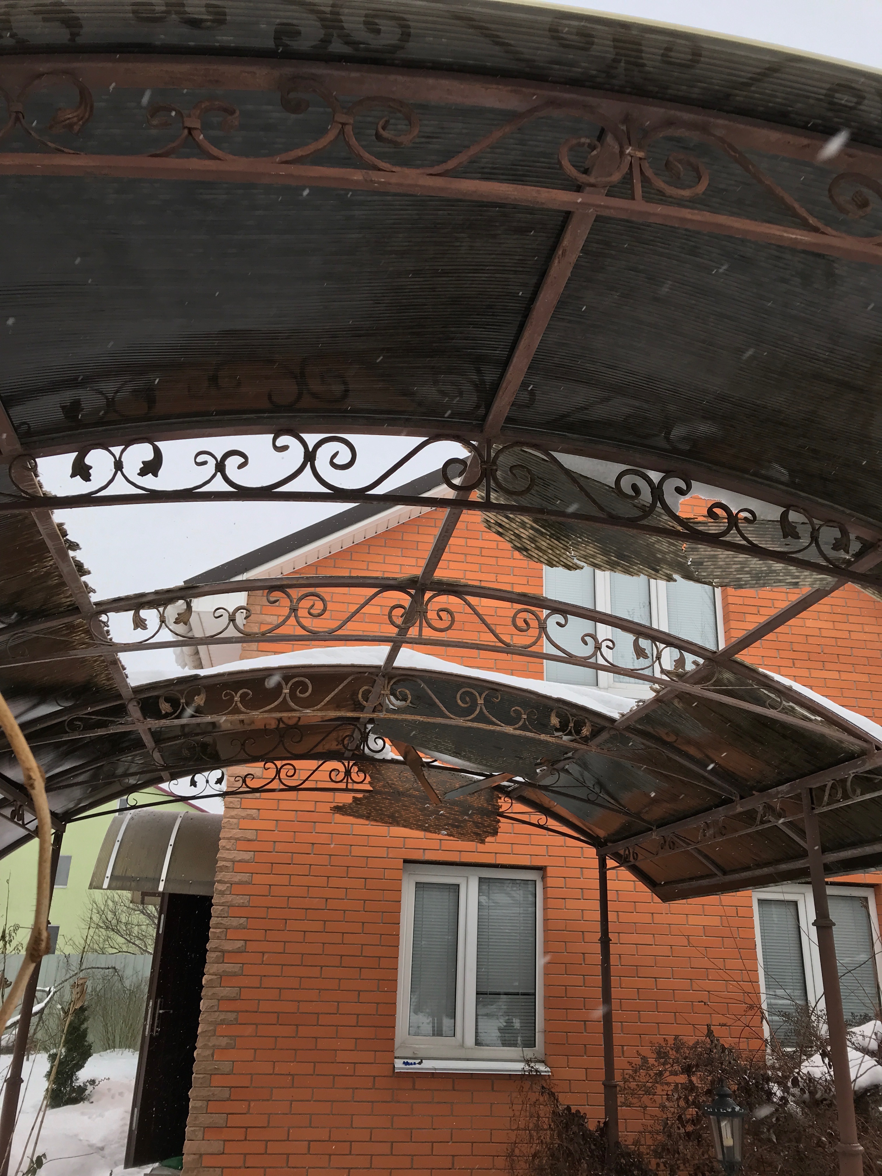

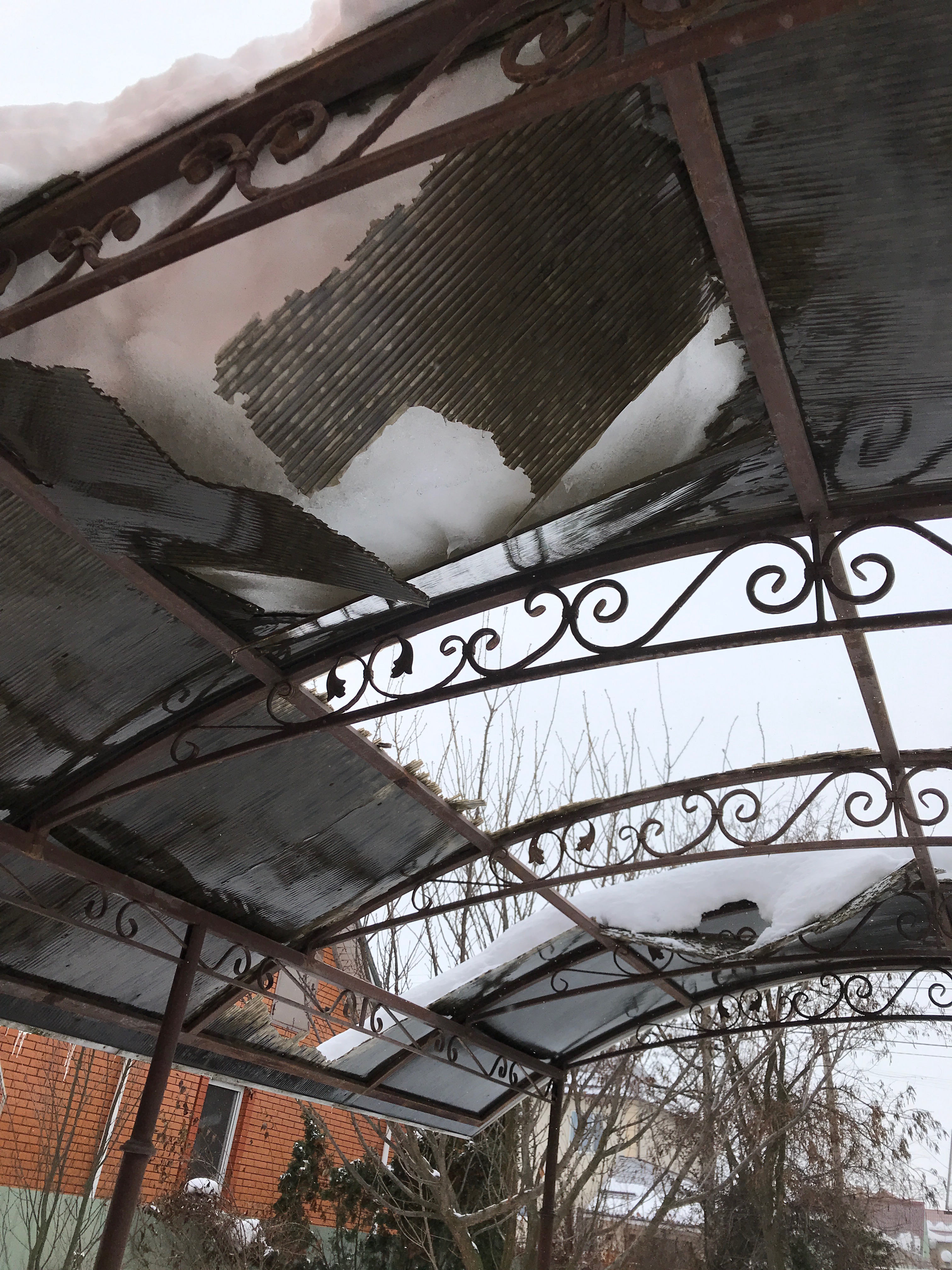

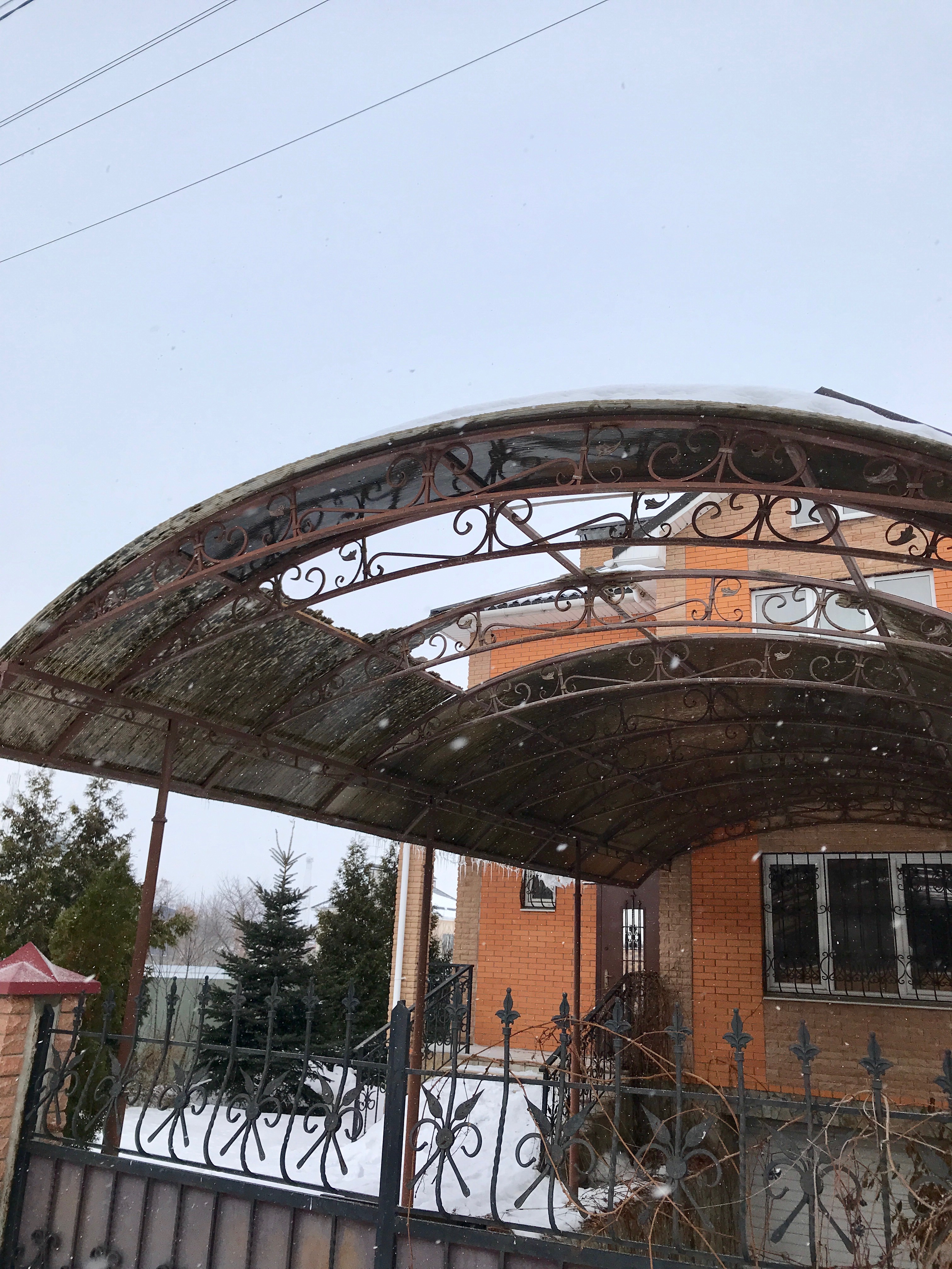

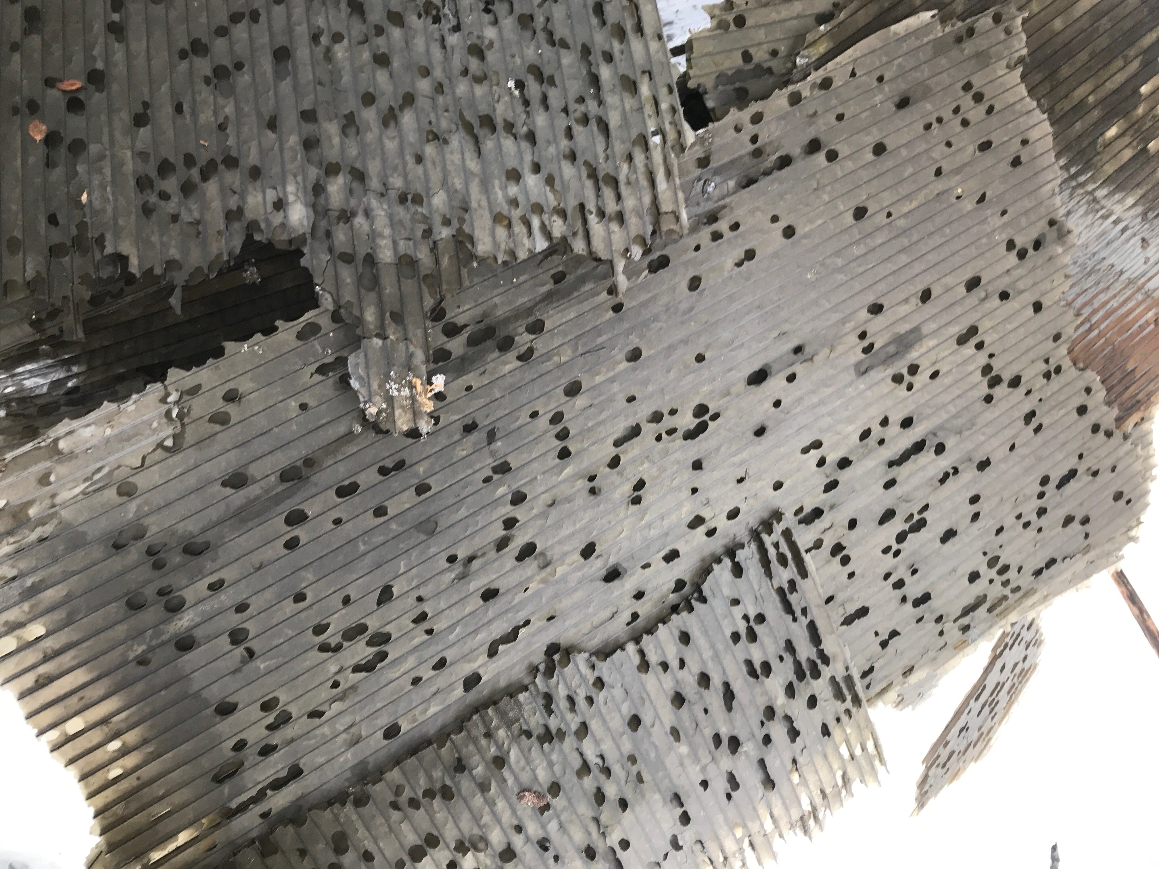

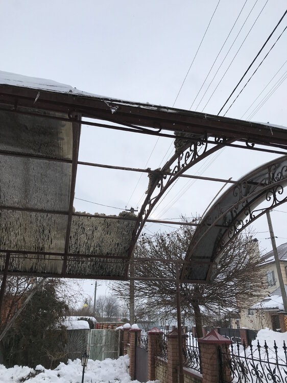

До зимы , мечтаю отремонтировать навесы , а именно поменять поли карбонатное покрытие на новое .
Сама металлическая конструкция обоих навесов в отличном состоянии ( только убрать местами ржавчину и покрасить) , в остальном -это боль .
Карбонату на фото около 10 лет и вот что с ним произошло .
Рассматриваю только прозрачные варианты покрытий . Думаю про монолитный ( без сот ) поликарбонат .
Возможно кто то себе покупал и устанавливал нечто подобное хх лет назад и может порекомендовать производителя и тип / марку покрытия .
Так же ищу исполнителей , кто все это сделает (демонтаж старых остатков покрытия, покраска металлического каркаса , укладка нового покрытия ).
Каркас навеса с большии ячейками. Надо брать сотовый поликорбонат от 10 мм хорошего производителя с УФ-защитой.
