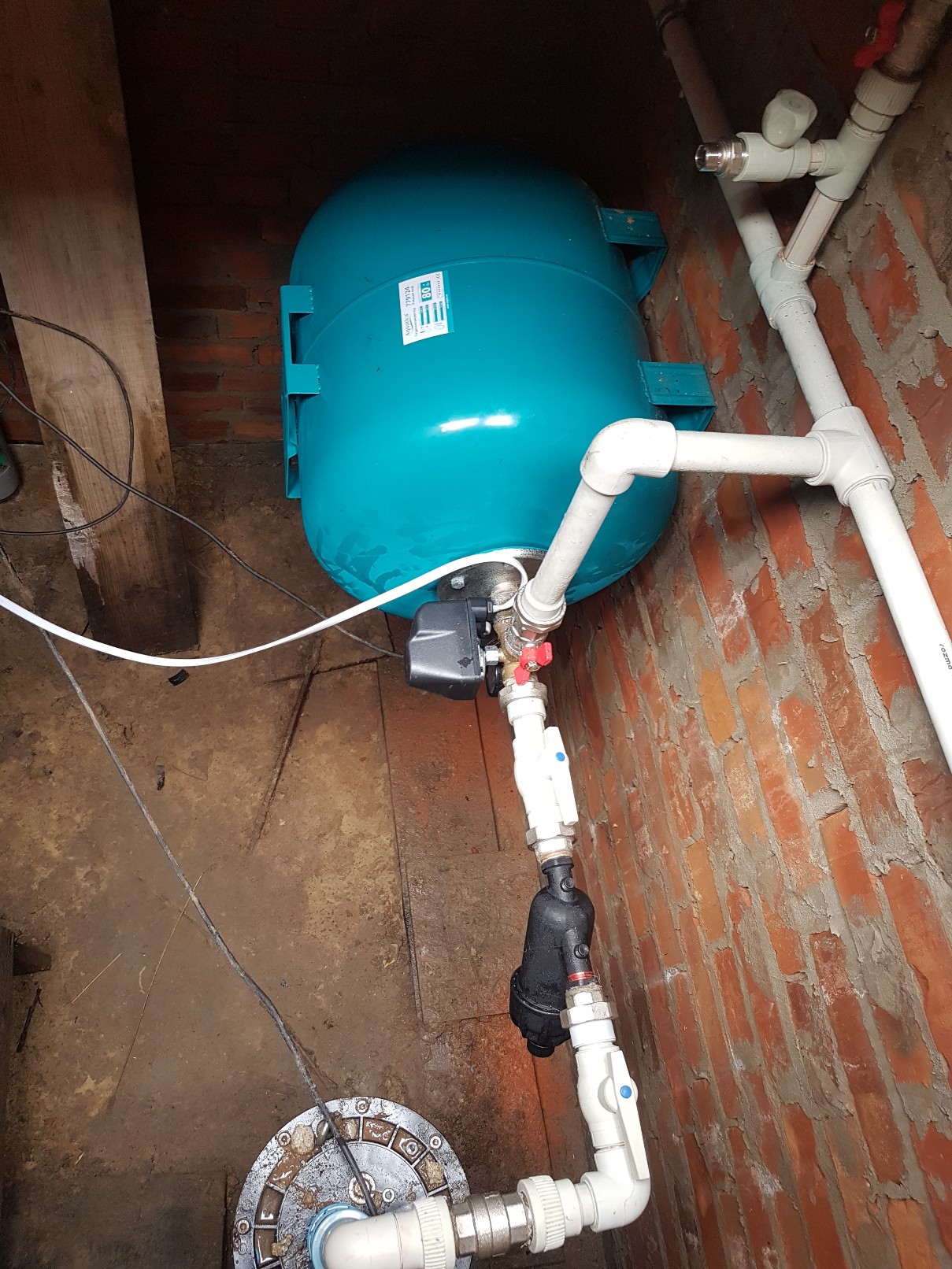

Речь идет о приямке в внутри дома или приямке отдельностоящем на улице ? Я говорил про приямок отдельностоящий. Причем он у меня более 2 метров в глубину, сверху сантиметров 50 земли + утеплен 5см ЭППС. Зимой там держится температура +5 градусов, естественная вытяжка справляется, конденсата нет, все норм.
Но летом влажность оч высокая. Вот какое-то из старых фото моего приямка, обратите внимание, что все покрыто конденсатом где-то больше, где-то меньше. На потолке обычно висят крупные капли.Доски плесневеют... Я не знаю хорошо это или плохо для яблок, но у меня пока не возникает желания пользоваться приямком как погребом. Хоть места в нем и хватает.
Речь идет об отдельностоящем приямке. Гидро аккумулятора так же не будет. На вашем фото вижу кирпичные стены , я же планирую жб кольца с жб дном и крышкой с отверстием под люк . Сверху в декоративных целях сантиметров 5 земли с газоном .
По поводу вентиляции это должно быть две трубы ( или одна ?) с забором воздуха снизу ( №1) и ближе к верхней части (№2) ну соответственно грибок сверху на трубе , я правильно понимаю ?
Две трубы. Желательно одна с севера и одна с юга . С юга делать высокую с севера низкую на ввод воздуха, тогда специалисты обещают перемешивающийся воздух. Расположены внутри относительно друг друга по диагонали
