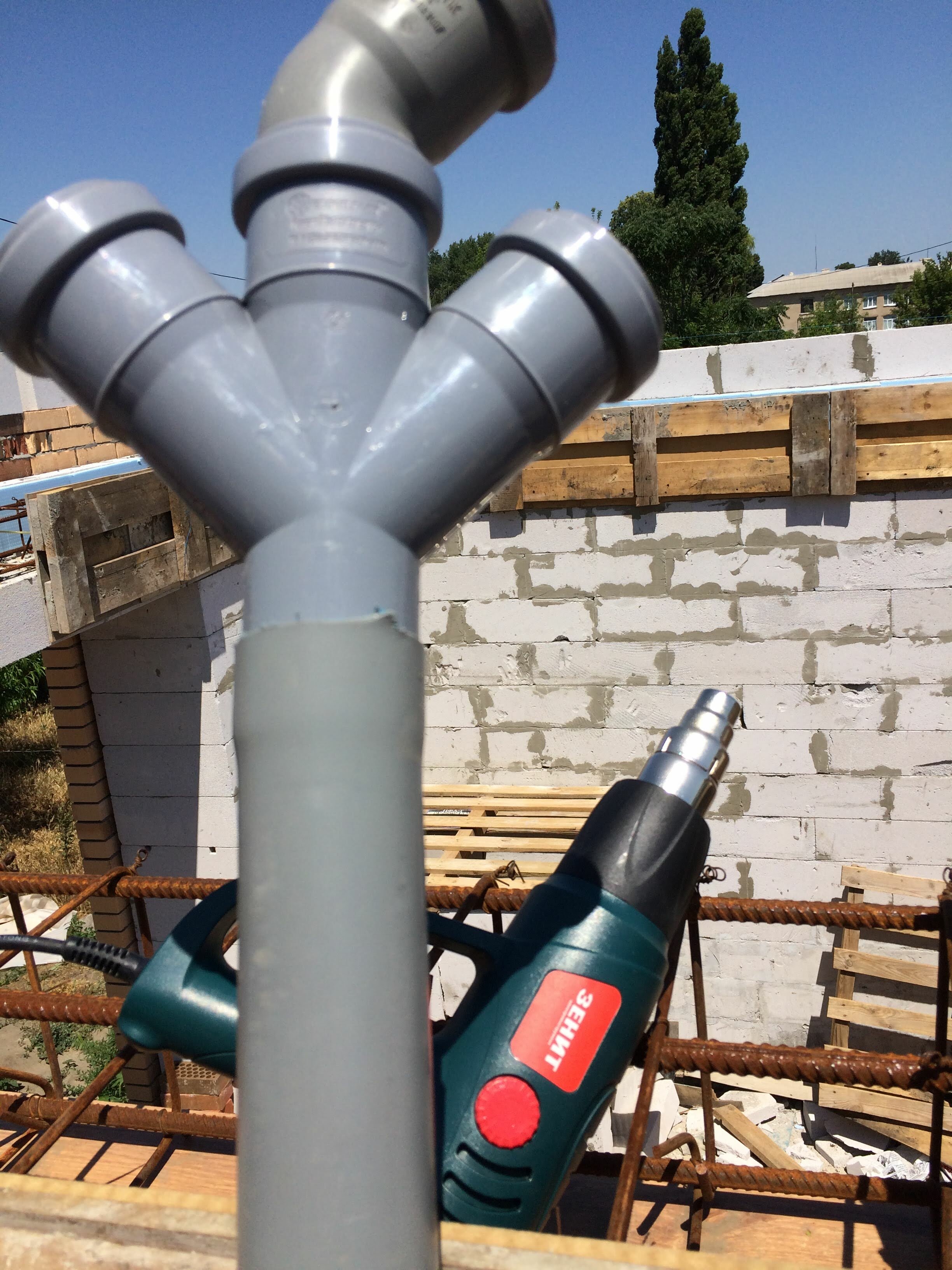

Может и колхозинг, но получилось очень прочное соединение. Практически пайка.
[ATTACH]681764[/ATTACH]

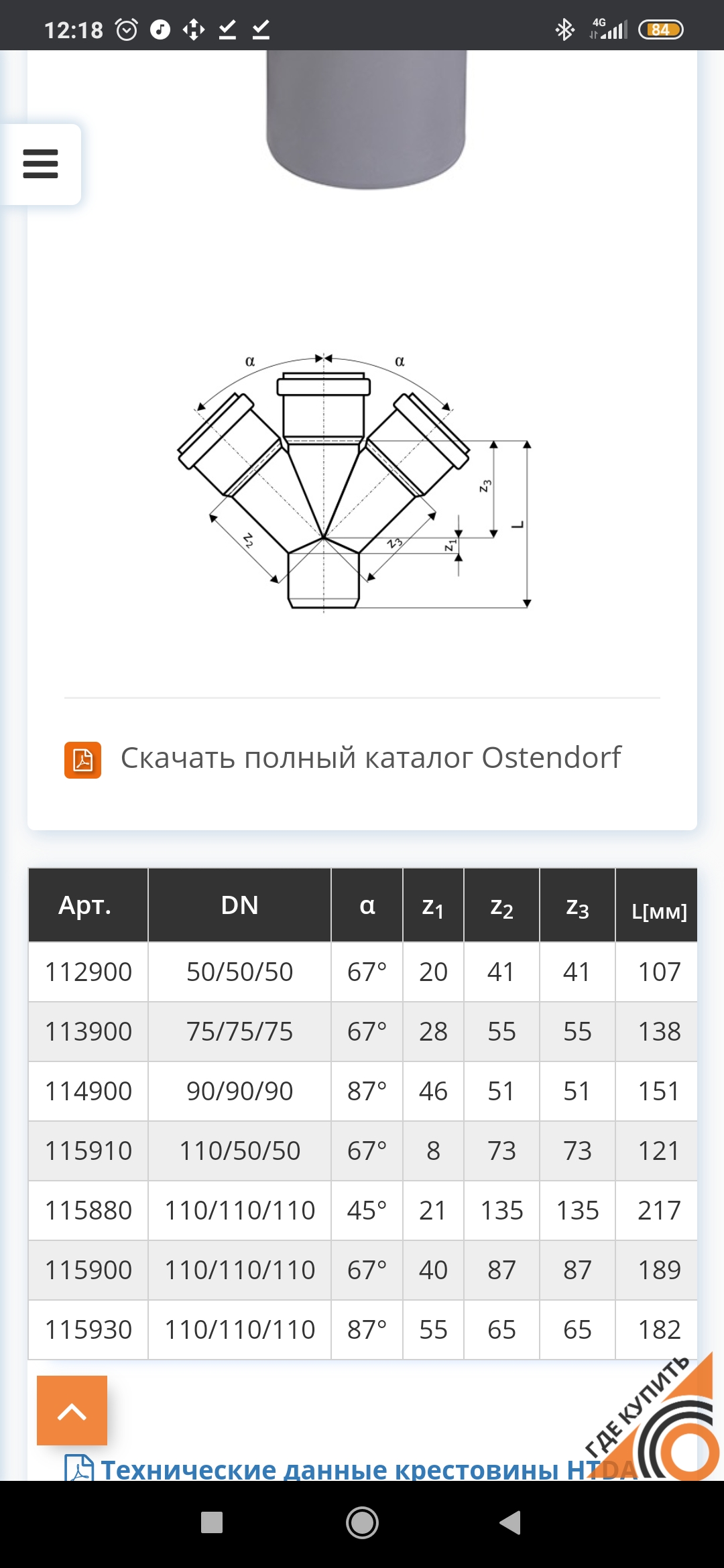

Никогда не видел четверника как на фото. Ни живьём, ни в каталогах остендорф/магнапласт. Т.е. это жёсткий колхозинг с колхозным же фитингом.:D
Дело не в четвертнике (это совсем не канализация у меня будет, хотя не вижу проблем и для канализации). А в способе соединения труб без раструба при помощи фена.
Не агитирую за этот способ решения проблемы Димы. Просто показал что иногда приходится и так.

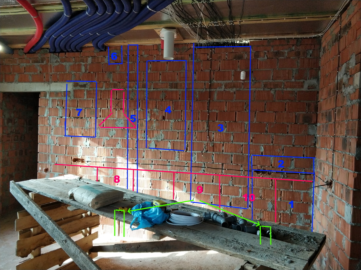

Набросал чуть ситуацию, чтоб было понятнее.
Синим цветом то, что будет за стенкой в топочной.
Красным то, что по эту сторону на кухне.
Зеленым выходы трубы 50мм.
1. Стиралка
2. Решил на стиралку раковину водрузить, горячая вода только не подведена туда..
3. Короб под щиты электрические
4. Косвенник и обвязка ХГВС под ним
5. Фановая труба
6. Уже смонтированный проход кухонной вытяжки через перекрытия.
7. Эл. котел и под ним коллекторы ТП
8. Предполагаемое место плиты
9. Мойка
10. Посудомойка
Напомню еще, что трубой кухонной вытяжки я хочу уйти в топочную, там еще один вентилятор, и выход на крышу. Хочу таким способом налюбить судьбу и получить тихую вытяжку.
Вот и получается что от мойки надо тянуть трубу или вправо или влево. Или кстати, только что пришла мысль, что можно в топочную нырнуть, и провести там трубу. Изгибов правда будет много..
плита газовая? за посудомойкой нельзя никакие выводы делать, только сбоку. косвенник на 150 литров - хватит (бОльшего объема подвесных не видел)? раковина рядом с электрощитом - нефеншуйно.

У тебя нет ничего нарисованного под бойлером
OKC 200/1 ещё есть.
Под бойлером ввод воды в дом и разместиться вся обвязка. Настенный очень хорошо вписывается сюда.
