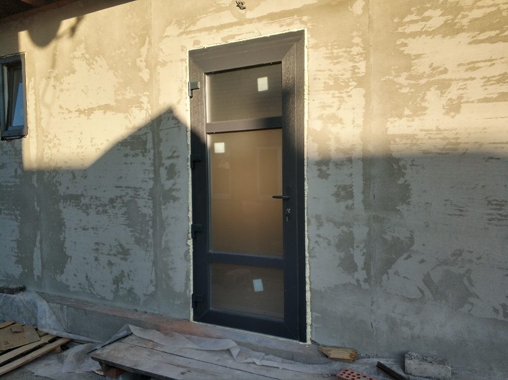

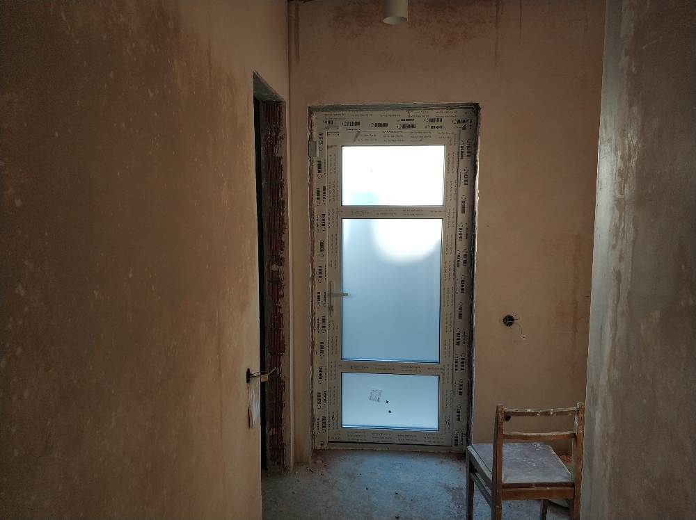

Обзавёлся чистовой дверью. Над дизайном долго не раздумывали.
Металлопластиком решили вопрос и тепловой защиты и тёмного тамбура и приемлемой стоимости.
Формула как и на окнах, два і стекла, аргон.

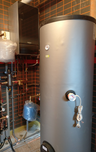

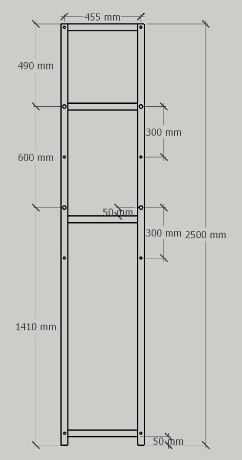

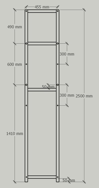

Топочная будет заполнена достаточно плотно, места под напольный бойлер нету. Поэтому решил 200л настенный вешать. Стенка хоть и кирпичная, но 300кг не шутки. Да и как показала практика, дюбеление в пустотелый кирпич это особое искусство.
Поэтому решил бойлер вешать на раму из квадратной трубы, которая будет упираться в пол и в 8ми точках анкерится в стену. В рамму вварены 4 болта М12, на них уже висит бойлер. Схему прилагаю, может кто какую дельную мыслю подкинет.

сложно все как то
два бойлера, но по сто не вариант?
- стоит копейки (по сравнению с 200л)
- если один ломается, то горячая вода не пропадет
- у меня висят в газоблоке без всяких труб на двух 8мм шпильках посаженных на химанкер
сложно все как то
уже не вариант.
Да и косвенник на 100 чуть дешевле чем на 200.
А потому как косвенник то ломаться нечему, ломаться котел будет.
А если котел соберется ломаться, то больше вероятность, что сделает он это летом, что не так страшно как зимой.
Такая вот философия.
А с газоблоком наверное действительно проще чем с пустотелым кирпичем, ввиду отсутствия той самой пустотелости.
Жаль его 1000+ плотности не делают, был бы вполне материал))
...А если котел соберется ломаться, то больше вероятность, что сделает он это летом, что не так страшно как зимой..

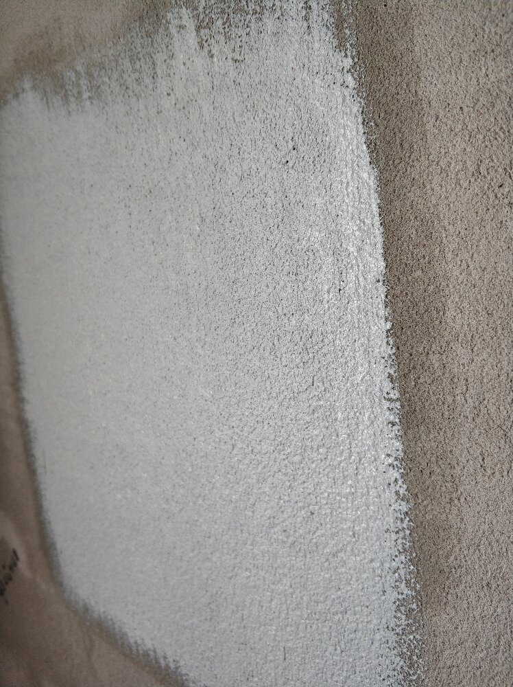

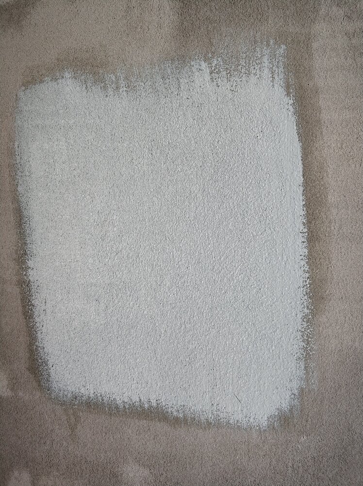

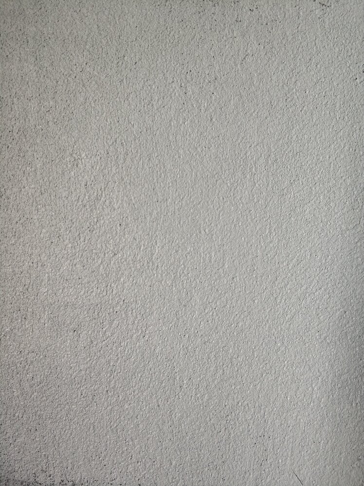

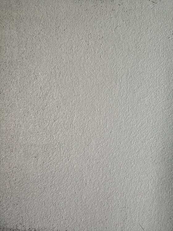

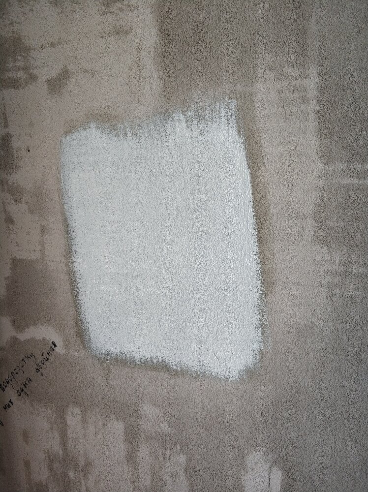

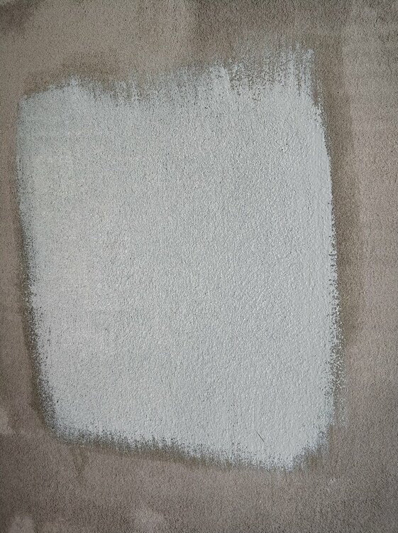

А ещё в топочной будет эксперимент как не разориться на отделке.
Хочу покрасить цементную штукатурку. На выходных потёр наждачкой немного, погрунтовал и покрасил латексным Капаролом, который удачно подвернулся на Олх, заколерованный и за 800грн 10л)))
Вроде ниче так получилось, есть текстура и даже равномерная.
Как на почте, или в больнице...
Назову Макроцементом.
А какая штукатурка в топочной ? Цементно-известковая? Тоже играюсь щас с экспериментами в топочной
MPI25, и ребята пострарались конечно, ровненько вывели.
А если потереть рукой не осыпается? У меня тоже цементно-известковая, но сразу красить поверх я ее не рискнул есть раковины и она осыпается. Грунтовка полностью проблему осыпания не решила. Осталась шпаклевка мультифиниш гипсовая, думаю мож ей пройтись...

я когда думал о косвеннике и надо ли он мне, то решил шо косвенник это поделка для богатых
ибо
1) стоит дорого
2) для него нужен котел
3) от электрокотла смысла от него мало. Ибо КПД что электрокотла, что ТЭНа в бойлере мало отличается
4) летом уменьшает ресурс основного котла, который не безграничен и лучше пусть этот ресурс уходит на обогрев дома, чем подогрев воды

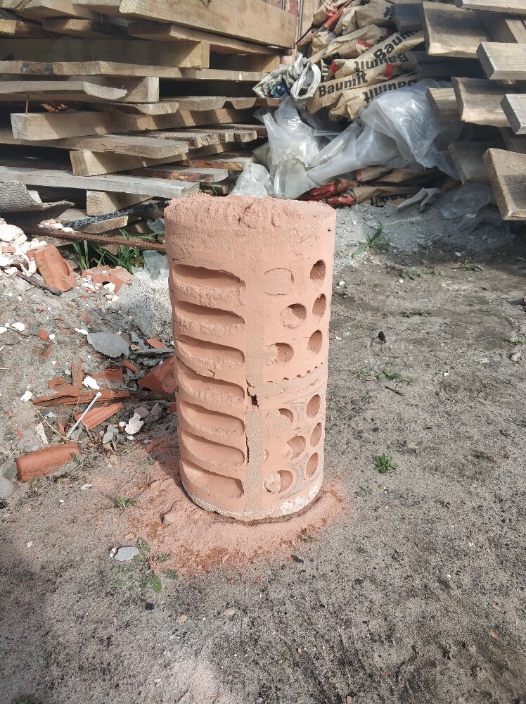

А по поводу кирпича так там сеточка есть вот таая для дюбеля
maysterfix.com/p718015573-setchataya-gilza-dlya.html
правда в пустотелом кирпиче расход химанкера впечатлит, бо надо заполнить пустоты, но химанкер с этой сеточкой работать будет
ну вот есть котел. 4 месяца он работает на отопление и ГВС и 8 месяцев только на ГВС. Логично? И я на самом деле хз от чего они ломаются, но думаю число включений тут играет роль. Еще электроника горит от перепадов напруги. Ну и получается, что больше шансов что сломается он в летнее время, что будет не так болезненно как в зимнее. Такая вот вечерняя философия))
если посчитать с другой тсороны то окажется что котла хватило бы на 9 лет, а так отработает только три года)
при этом самое обидное что ТЭН в бойлер по сути копеечная деталь))))
тю, я сразу гипсовой штукатуркой проштукатурил
да потом вкраской сверху прошелся, без всяких там стеклохолстов и прочего
стоит, не убегает
Та, что на фото чуть светлее - осыпается. Но этот осыпающийся слой снимается за пару проходов наждачкой.
ибо
1) стоит дорого
Выход есть.
Почти у всех производителей есть косвенники с двумя контурами, один от котла, второй от солнца или что вам больше нравится. Газ котел на лето уходит на самоизоляцию.
Кроме того, у меня польский Рефлекс, с возможностью установки эл. тэна. Нет солнца или пока нет панелей, как у меня, гоняем эл. тэн.
если будешь варить раму, осторожно с приваркой болтов к ней. болты 4.6, 5.6 класса прочности - могут вариться. болты класса 8.8 - нет. класс болта указывается на головке болта (ну должен, для китайских болтов закон не обязателен)
Спасибо, дельное замечание.
... болты 4.6, 5.6 класса прочности - могут вариться. болты класса 8.8 - нет. ...
Можешь пояснить почему? Я под роликовые каретки для ворот приварил именно 8.8. Варились отлично. Стоят не жужжат.
там термоупрочненный металл, он разупрочняется при нагревании, остаточная прочность неизвестна. для ненагруженного соединения, наверное, несущественно
Нифига себе ненагруженное - у меня там консоль от ворот более 100кг весом. А ты этих знаний недавно набрался? Я в теме болты показывал и класс прочности указывал. Я ещё помню обрадовался в Металлвисе, когда случайно узнал о разной прочности таких изделий и купил максимально доступную...
я не обратил внимание тогда :(
но:
1) у тебя 4 М16
2) нагрузка, как я понимаю, в основном вертикальная. Горизонтальная нагрузка там от торможения ворот, мне кажется, это должно быть в районе десяток кг.
думаю, тебе не за что переживать. 4 болта М16 8.8 на растяжение (сжатие) несут 18 тонн. На срез 14 тонн. Думаю, с учетом твоих нагрузок имеем коэффициент запаса 100, и ослабление от сварки укладывается в эти пределы
Гайки, кстати, можно было бы в твоем конкретном случае не менять :-)

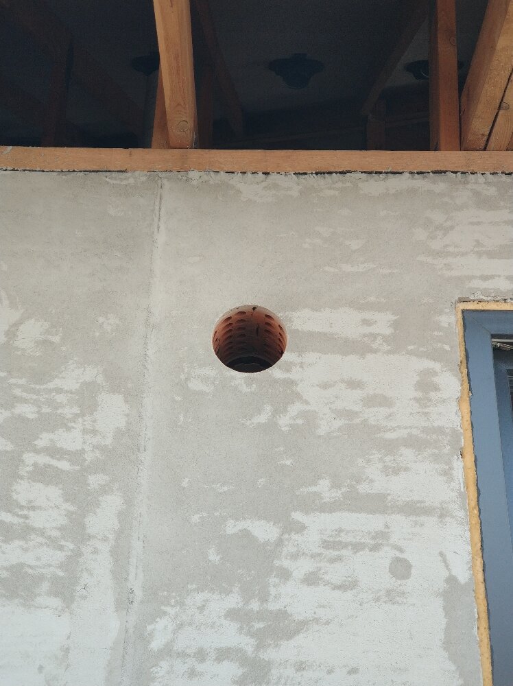

Приехал дядя и просверлил в стене дырку для забора воздуха вентиляцией.

Бонусом я получил образец современного искусства.
Всё сделано отлично и цена умеренная. Могу смело рекомендовать.
Фото перевернутые, но суть понятна.

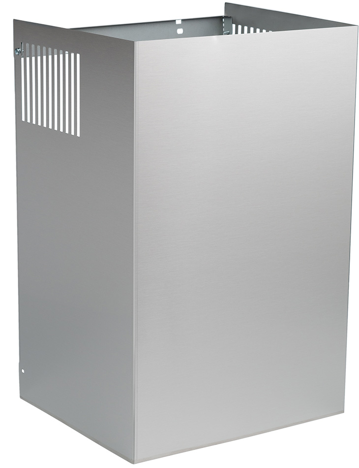

Господа, чет я туплю. Присмотрел вытяжку на кухню, без больших понтов, типа такой:

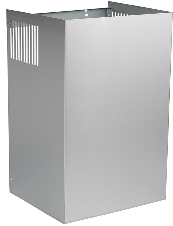

Но проблема в том, что комплектного короба на высоту потолка в 280см не хватает.
Можно отдельно докупить такой кусок:
Но я нигде не могу найти информацию как их стыковать и можно ли вообще? Может есть у кого опыт?

по идее, в нахлест. в моей вытяжке короб изначально шел из двух частей, верхняя часть надевается на нижнюю на нужную длину. как здесь будет, не знаю. герметичность не нужна, это только декорация
В этой тоже в комплекте короб из двух частей раздвижных, но их не хватает. Мотнусь ещё в эпик, там есть подобные вытяжки, может что нарою.
