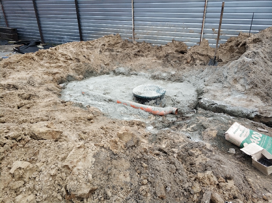

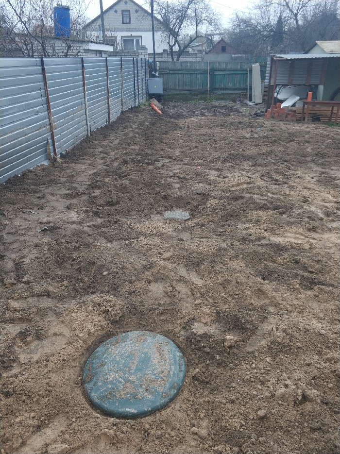

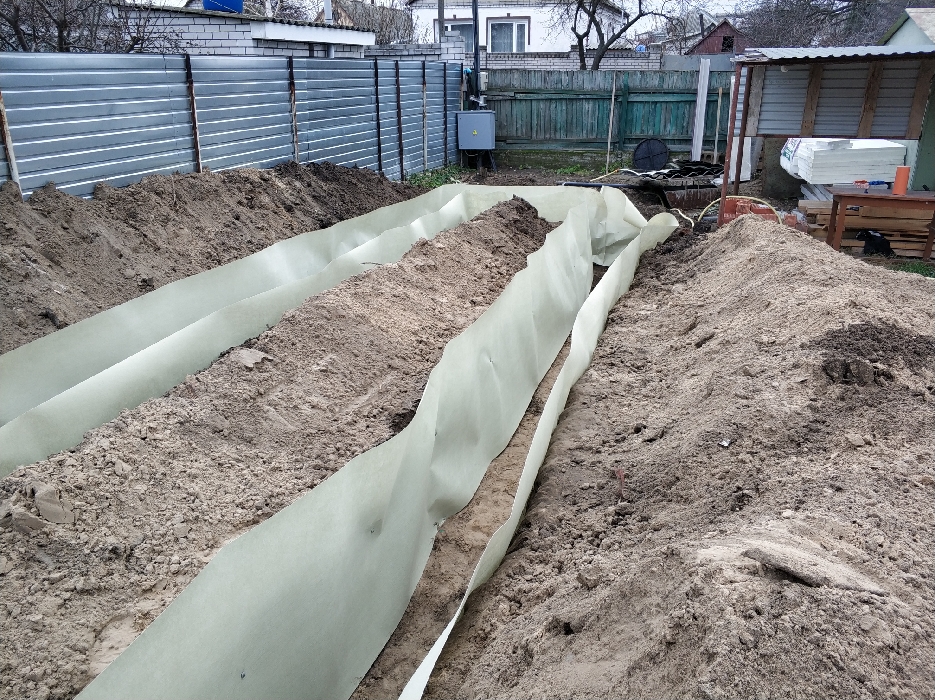

Неделя выдалась плодотворной на септик.
Септик на 3 куба, на выходе корзина с пузоланом, типа дополнительная фильтрация. Потом распред-колодец и две ветки по 10м дренажных траншей.
Септик сверху накрыт 100мм ПСБ и геомембраной, хуже не будет.
В дренажных траншеях 40-50см щебня, с боков и сверху геотекстиль. В конце дренажные трубы снова соединяются и сделан вент выход.
На круг 45к вышло.

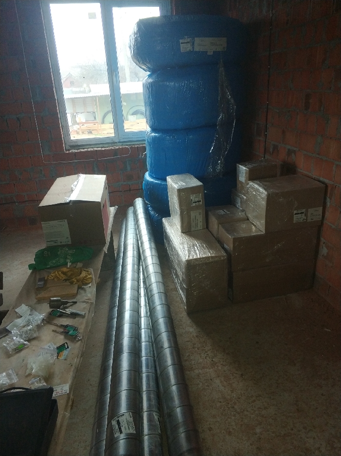

И получил немного барахлишка для вентиляции, но и это еще не все.. Завод задерживает поставку.

Септик по итогу якорили? На какую глубину удалось опустить? Смотрю дренажные поля даже выше моих получились.
Почему не делали геотекстиль под щебнем, а только сверху? При намокания грунта постоянного разве щебень не уйдёт со временем в него?
В дренажные поля мне ещё дренажную трубу запихивали с выводами руковов от самого септика, когда делали специалисты в первый раз. Когда сама делала, в точности повторила.
Септик не якорил. Стал он горловиной чуть ниже уровня грунта. Высота с горловиной 1600мм.
Во всех схемах, что встречал, снизу геотекстиля нет. Если он там будет, то быстро заилится. А вот сбоку и сверху геотекстиль наоборот не пускает мелкие частицы грунта и органики.
Может не достаточно подробно описал, но в дренажных траншеях проходит 110я канализационная труба с вертикальными надрезами болгаркой.
Дренажное поле еще будет засыпаться грунтом сверху. Итоговая глубина траншей получится около метра.
