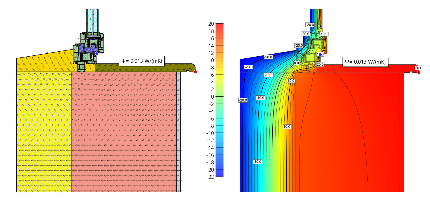

digor_ua Опубліковано: 6 липня 2020 Поділитись Опубліковано: 6 липня 2020 Получил теплые отливы. Фирму, которая бы взялась сделать нашел только в Харькове. Заслал им размеры и ЭППС, назад готовые отливы. Теперь предполагаю вклеивать их в проем на хороший герметик, а сверху уже приклеить металлический отлив. а в чем прикол и отличие от просто ЭППС 2-3 см на пене под металическим отливом? Добавлено через 1 минуту Не совсем понятно... А эти дырки зачем? В чем смысл всех телодвижений? я так полагаю это не дырки, а коридоры для мышей и прочих муравьев) 1 Посилання на коментар Поділитися на інших сайтах More sharing options...
Narval Опубліковано: 6 липня 2020 Поділитись Опубліковано: 6 липня 2020 Не совсем понятно... А эти дырки зачем? В чем смысл всех телодвижений? в окне внизу отверстие для конденсата, и я так понимаю к ним прилегают эти "дырки", точнее водостоки Посилання на коментар Поділитися на інших сайтах More sharing options...
razzil Опубліковано: 7 липня 2020 Автор Поділитись Опубліковано: 7 липня 2020 (змінено) в окне внизу отверстие для конденсата, и я так понимаю к ним прилегают эти "дырки", точнее водостоки Совершенно верно. А смысл сего мероприятия в том, чтоб убрать мост холода, который получается при использовании обычного подставочного профиля. Так как взять теплый подставочный ума не хватило. Добавлено через 4 минуты а в чем прикол и отличие от просто ЭППС 2-3 см на пене под металическим отливом? Ну это как когда ты в мороз весь такой в пуховике и термоботинках, а палец один голый. Да, гипотермии не будет, но неприятно. Змінено 7 липня 2020 користувачем razzil Посилання на коментар Поділитися на інших сайтах More sharing options...

semengv Опубліковано: 7 липня 2020 Поділитись Опубліковано: 7 липня 2020 в окне внизу отверстие для конденсата, и я так понимаю к ним прилегают эти "дырки", точнее водостоки Представляю что там будет в нашу нормальную (не этого года) зиму. Мороз-оттепель-мороз... Как по мне надуманная проблема. Даже при обычных подставочных при стандартном утеплении будет все норм. Дырки явно лишние. В квартире нет даже обычных проставочных. Окна на дер. брусках,задуто пеной. С 2005 года -все нормально, не потеют, откосы тоже норм. Окна трокал с 3 стеклами с заполнениям каким-то газом. На то время были продвинутые очень. Я сильно не вникала во все это - но стоит нормально, претензий нет до сих пор. Правда был небольшой казус. Сплю. Слышу шкребется кто-то.Под окном(подоконником). Ночь. вторая... Потом я не вытерпела. Днем скрутила нафиг отлив металический - а там мышь на зимовку укладывается. Уже прогрызла пену аж до нехочу. Что было под рукой, тем и замазала - затиркой для кафеля оставшейся. Стоит до сих пор. Мыши уже не пытаются проникнуть. Но выводы сделала. Открытого пенопласта-пены у меня НЕ будет. Все надо закрывать. Единственной загадкой осталось - как она туда попала? " 2 метра по вертикали! 4 Посилання на коментар Поділитися на інших сайтах More sharing options...

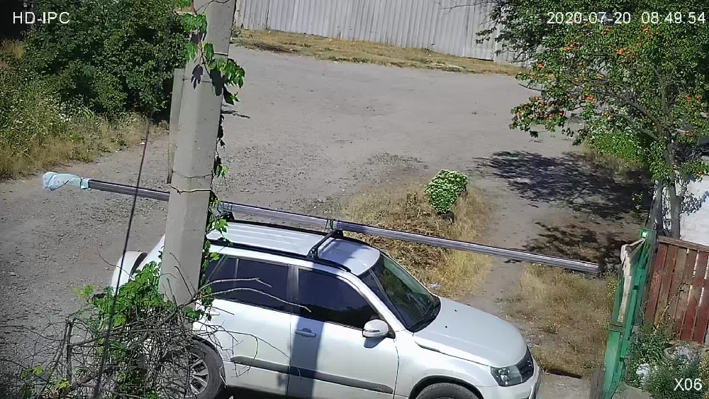

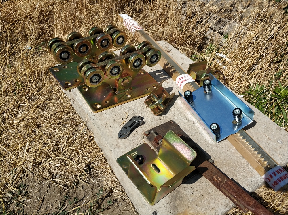

razzil Опубліковано: 20 липня 2020 Автор Поділитись Опубліковано: 20 липня 2020 Пока в доме идут плиточные работы, решил делать нормальные ворота. А до зимы хочется и фасадный забор поставить. Внутренние работы можно будет и в морозы продолжать, а наружные надо до холодов успеть. Фирму по воротам нашел вроде адекватную местную, подписали договор, все солидно. На фурнитуре решил не экономить и купил Rolling Center, спасибо @muvic Заодно поставил личный рекорд по перевозке длиномеров: А фурнитура очень красивая и солидная. Опять же благодаря @muvic сразу купил зубчатую рейку, чтоб закрепить бобышки до покраски ворот. Автоматикой в следующем году заниматься бьуду. 10 Посилання на коментар Поділитися на інших сайтах More sharing options...
muvic Опубліковано: 21 липня 2020 Поділитись Опубліковано: 21 липня 2020 Дякую за теплі слова! І за замовлення! Будуть виникати запитання - я на зв'язку Посилання на коментар Поділитися на інших сайтах More sharing options...

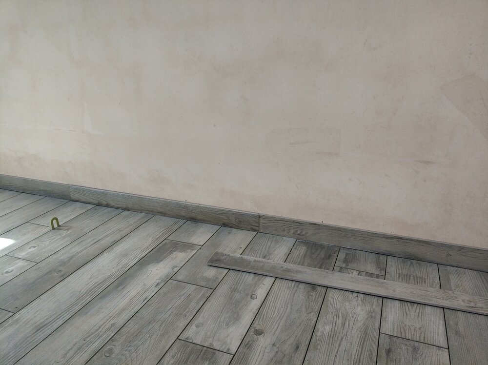

razzil Опубліковано: 3 серпня 2020 Автор Поділитись Опубліковано: 3 серпня 2020 Нашел небольшое производство, где напилили плитку на плинтуса. В сумме вышло более чем в два раза выгоднее чем покупать готовый плинтус. Понять где заводской рез, а где свежепил, я не не смог. 5 Посилання на коментар Поділитися на інших сайтах More sharing options...
omozhyn Опубліковано: 3 серпня 2020 Поділитись Опубліковано: 3 серпня 2020 Нашел небольшое производство, где напилили плитку на плинтуса. годный лайфхак. а что за производство? (ну чтоб понимать, в каком направлении у себя поискать) Посилання на коментар Поділитися на інших сайтах More sharing options...
razzil Опубліковано: 3 серпня 2020 Автор Поділитись Опубліковано: 3 серпня 2020 а что за производство? искал просто по "порезка плитки". У ребят нормальный станок с подачей воды. Сторговался на 70грн за м.п. реза, одна плитка распускается четко пополам. Вроде и не так дешево, а выгодно все равно. Посилання на коментар Поділитися на інших сайтах More sharing options...
Vitaliy67 Опубліковано: 3 серпня 2020 Поділитись Опубліковано: 3 серпня 2020 Нашел небольшое производство, где напилили плитку на плинтуса. В сумме вышло более чем в два раза выгоднее чем покупать готовый плинтус. Понять где заводской рез, а где свежепил, я не не смог. Так нарезать не проблема что при наличии хорошего сухореза или мокрореза на месте. И возить никуда не надо. Другое дело, что заводской плинтус имеет скругление сверху. В эксплуатации вещь очень необходимая 3 Посилання на коментар Поділитися на інших сайтах More sharing options...
razzil Опубліковано: 3 серпня 2020 Автор Поділитись Опубліковано: 3 серпня 2020 В эксплуатации вещь очень необходимая а в чем необходимость этой круглой фаски? Посилання на коментар Поділитися на інших сайтах More sharing options...
