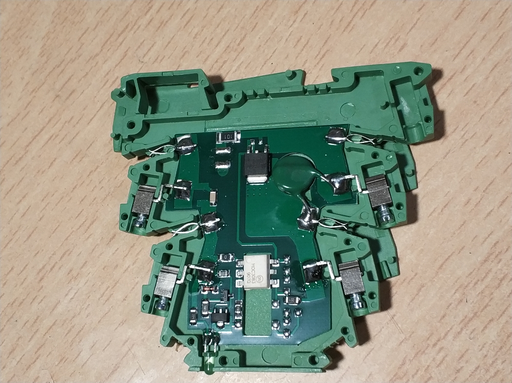

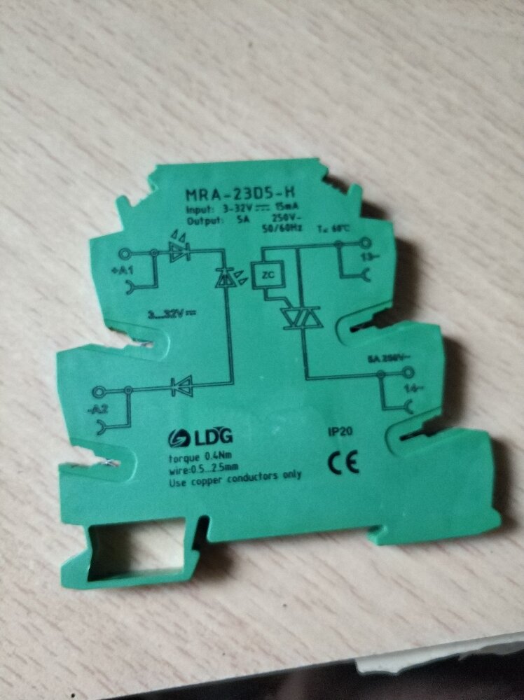

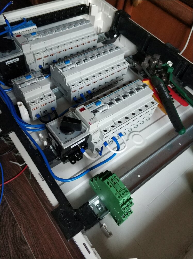

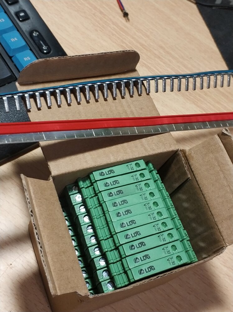

razzil Опубліковано: 1 липня 2020 Автор Поділитись Опубліковано: 1 липня 2020 Получил с али коробочку релюшек на пробу. И похоже это то, что надо. Из приятного - можно использовать два типа шин, как для силовой так и для управляющей части. Тока в 5А более чем достаточно для светодиодного освещения. Внутри симистор на 8А и в целом все прилично. Из минусов - не одевается пластрон на щит, нужно или его подрезать, или все это добро выносить в мультимедийный щит. 1 Посилання на коментар Поділитися на інших сайтах More sharing options...
standov Опубліковано: 1 липня 2020 Поділитись Опубліковано: 1 липня 2020 А что это будет, можете рассказать подробнее? Про семистор на 5а тут я бы его все-же на стенде нагрузил и проверил температуру - он греется, доверять китайцам на слово стремно Посилання на коментар Поділитися на інших сайтах More sharing options...

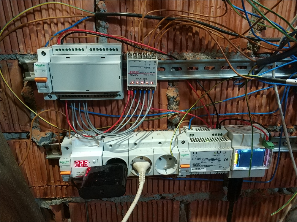

razzil Опубліковано: 1 липня 2020 Автор Поділитись Опубліковано: 1 липня 2020 А что это будет, можете рассказать подробнее? Тут описывал схему. Сейчас на освещение работает временное решение на 5ти канальной релюшке, не греется вообще. Новые тонкие проверю на лампе накаливания, если ее вытянет, то и с led проблем не будет. Посилання на коментар Поділитися на інших сайтах More sharing options...

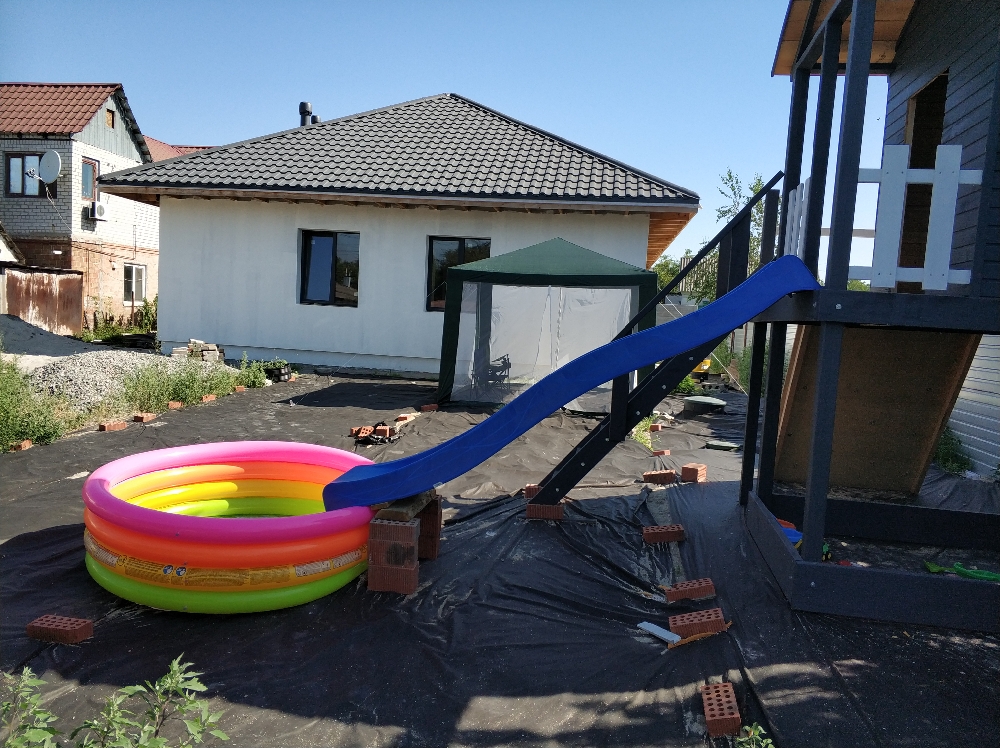

razzil Опубліковано: 3 липня 2020 Автор Поділитись Опубліковано: 3 липня 2020 Куда ни глянь - все ставят бассейны. Нужно мыслить шире, даешь аквапарк! Завтра будем испытывать на кошкахдетях. 16 Посилання на коментар Поділитися на інших сайтах More sharing options...
xPavelx Опубліковано: 3 липня 2020 Поділитись Опубліковано: 3 липня 2020 Куда ни глянь - все ставят бассейны. Нужно мыслить шире, даешь аквапарк! Завтра будем испытывать на кошкахдетях. надо сверху по горке воду пускать. Иначе съехать не получится Посилання на коментар Поділитися на інших сайтах More sharing options...
sergij68 Опубліковано: 3 липня 2020 Поділитись Опубліковано: 3 липня 2020 Куда ни глянь - все ставят бассейны. Нужно мыслить шире, даешь аквапарк! Завтра будем испытывать на кошкахдетях. надо сверху по горке воду пускать. Иначе съехать не получится ...там и пимпочка специальная должна быть, куда трубка подвода воды одеваеться.(ближе к верху, изнутри) только отверствие надо просверлить . а вот та конструкция из кирпичей и досок- возле бассейна - https://www.stroimdom.com.ua/forum/images/smilies/shok.gif https://www.stroimdom.com.ua/forum/images/smilies/shok.gif 1 Посилання на коментар Поділитися на інших сайтах More sharing options...
razzil Опубліковано: 3 липня 2020 Автор Поділитись Опубліковано: 3 липня 2020 надо сверху по горке воду пускать. Иначе съехать не получится Для тестов кинем шланг. А потом, со стационарным бассейном, конечно доработаем. Добавлено через 1 минуту а вот та конструкция из кирпичей и досок- возле бассейна - :shock: Хз... На стройке конструкция из кирпичей нормальное явление. 1 Посилання на коментар Поділитися на інших сайтах More sharing options...
serges Опубліковано: 3 липня 2020 Поділитись Опубліковано: 3 липня 2020 Куда ни глянь - все ставят бассейны. Нужно мыслить шире, даешь аквапарк! Едрить, только сегодня катались дети на таком на пляже, ну ладно чуть побольше, но 50 гривен за 10 минут. А тут под домом, хорошая идея. 1 Посилання на коментар Поділитися на інших сайтах More sharing options...

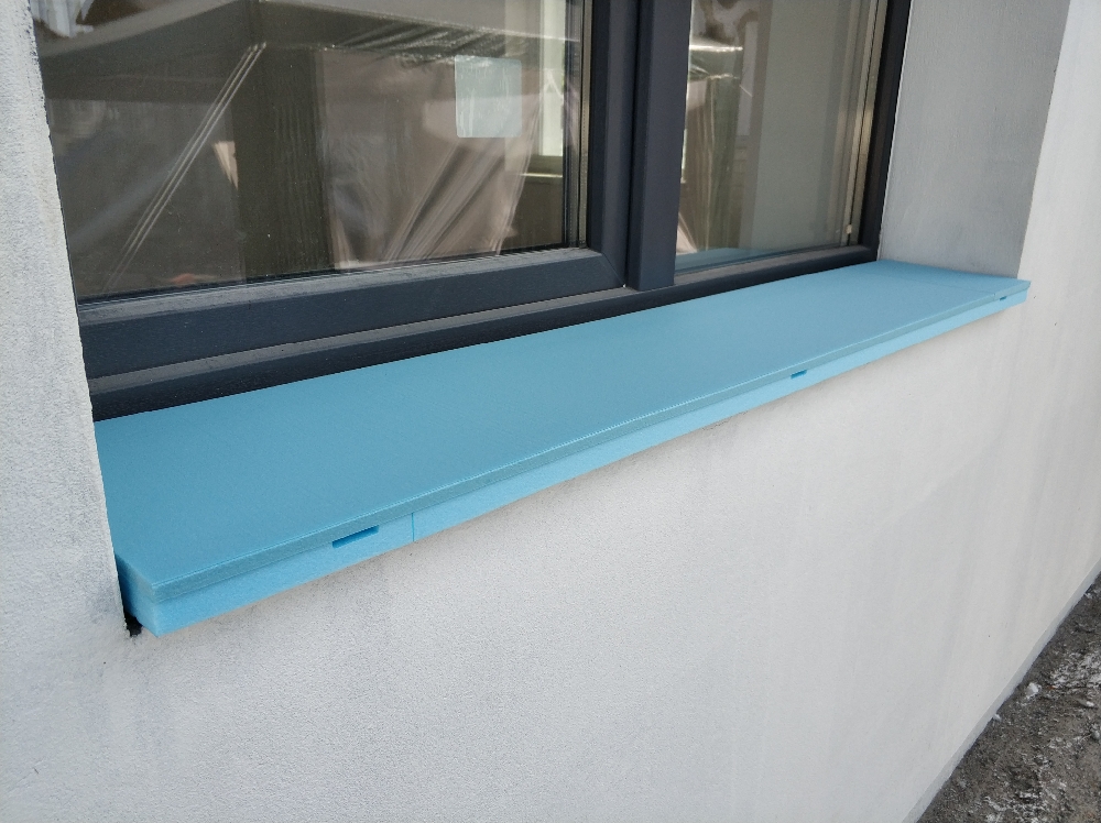

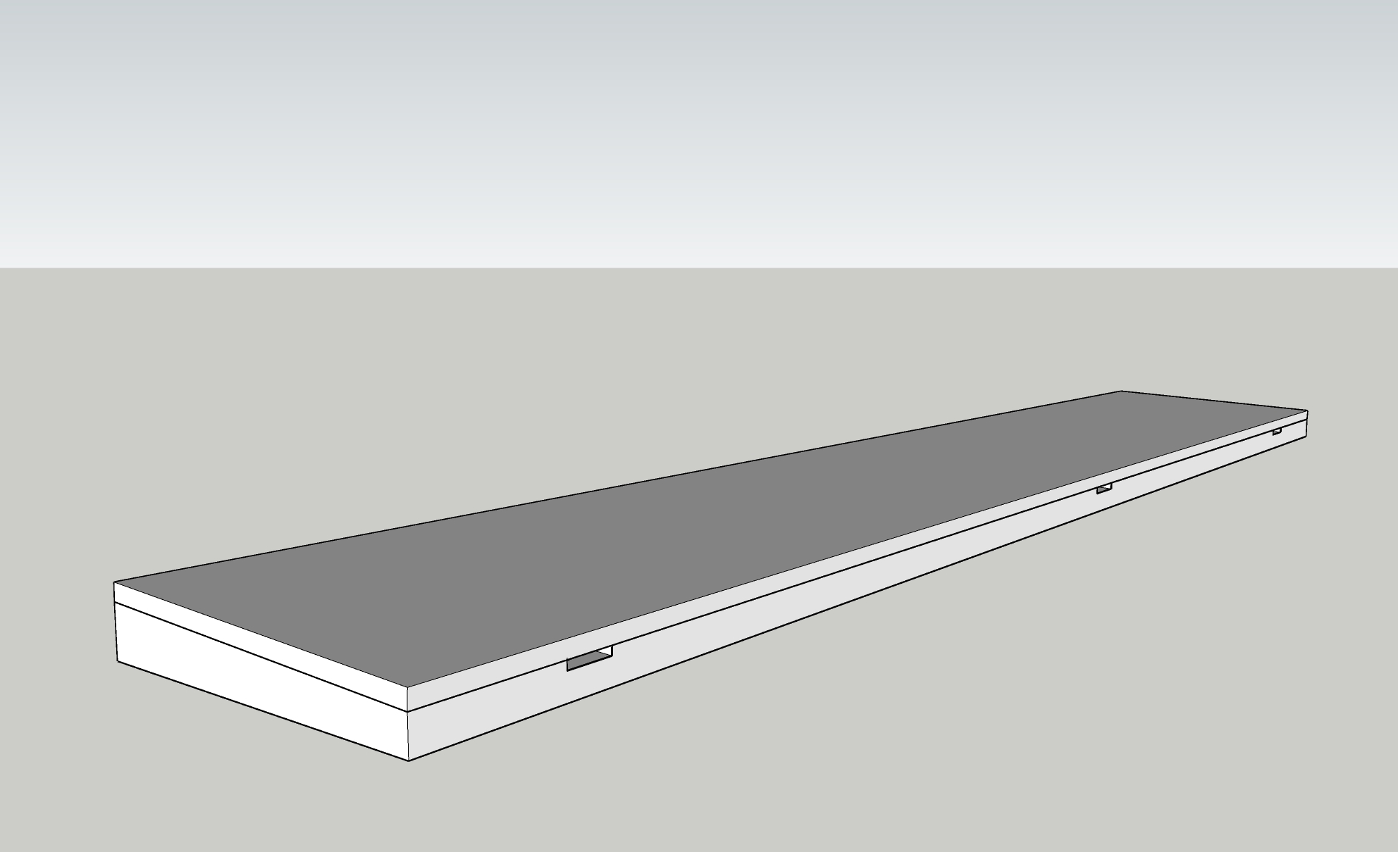

razzil Опубліковано: 6 липня 2020 Автор Поділитись Опубліковано: 6 липня 2020 Получил теплые отливы. Фирму, которая бы взялась сделать нашел только в Харькове. Заслал им размеры и ЭППС, назад готовые отливы. Теперь предполагаю вклеивать их в проем на хороший герметик, а сверху уже приклеить металлический отлив. 10 Посилання на коментар Поділитися на інших сайтах More sharing options...
shneider_vova Опубліковано: 6 липня 2020 Поділитись Опубліковано: 6 липня 2020 И во что обошлось? Посилання на коментар Поділитися на інших сайтах More sharing options...
razzil Опубліковано: 6 липня 2020 Автор Поділитись Опубліковано: 6 липня 2020 И во что обошлось? Это весело на самом деле. 500грн работа за 6шт больших и 2шт маленьких. +200грн заслать туда ЭППС, +150 привезти назад. Что-то около 300 грн за материал. 4 Посилання на коментар Поділитися на інших сайтах More sharing options...
semengv Опубліковано: 6 липня 2020 Поділитись Опубліковано: 6 липня 2020 Это весело на самом деле. Не совсем понятно... А эти дырки зачем? В чем смысл всех телодвижений? Посилання на коментар Поділитися на інших сайтах More sharing options...
