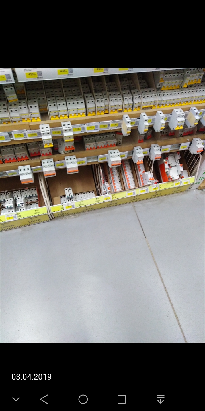

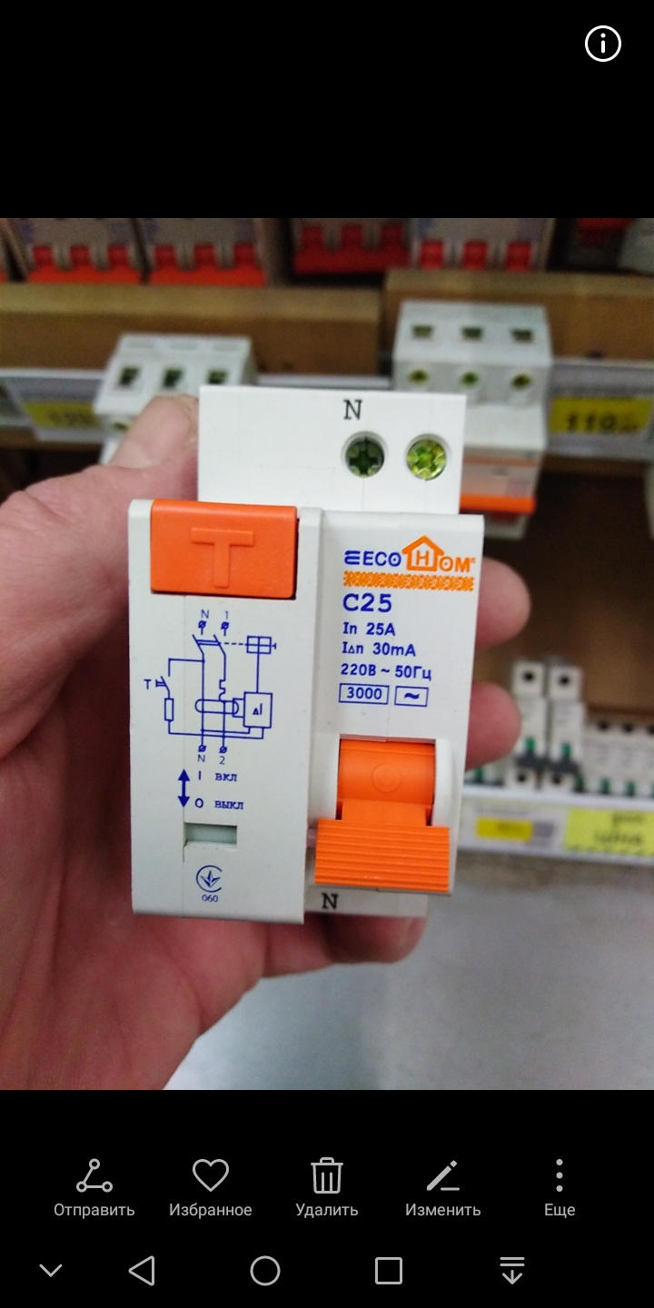

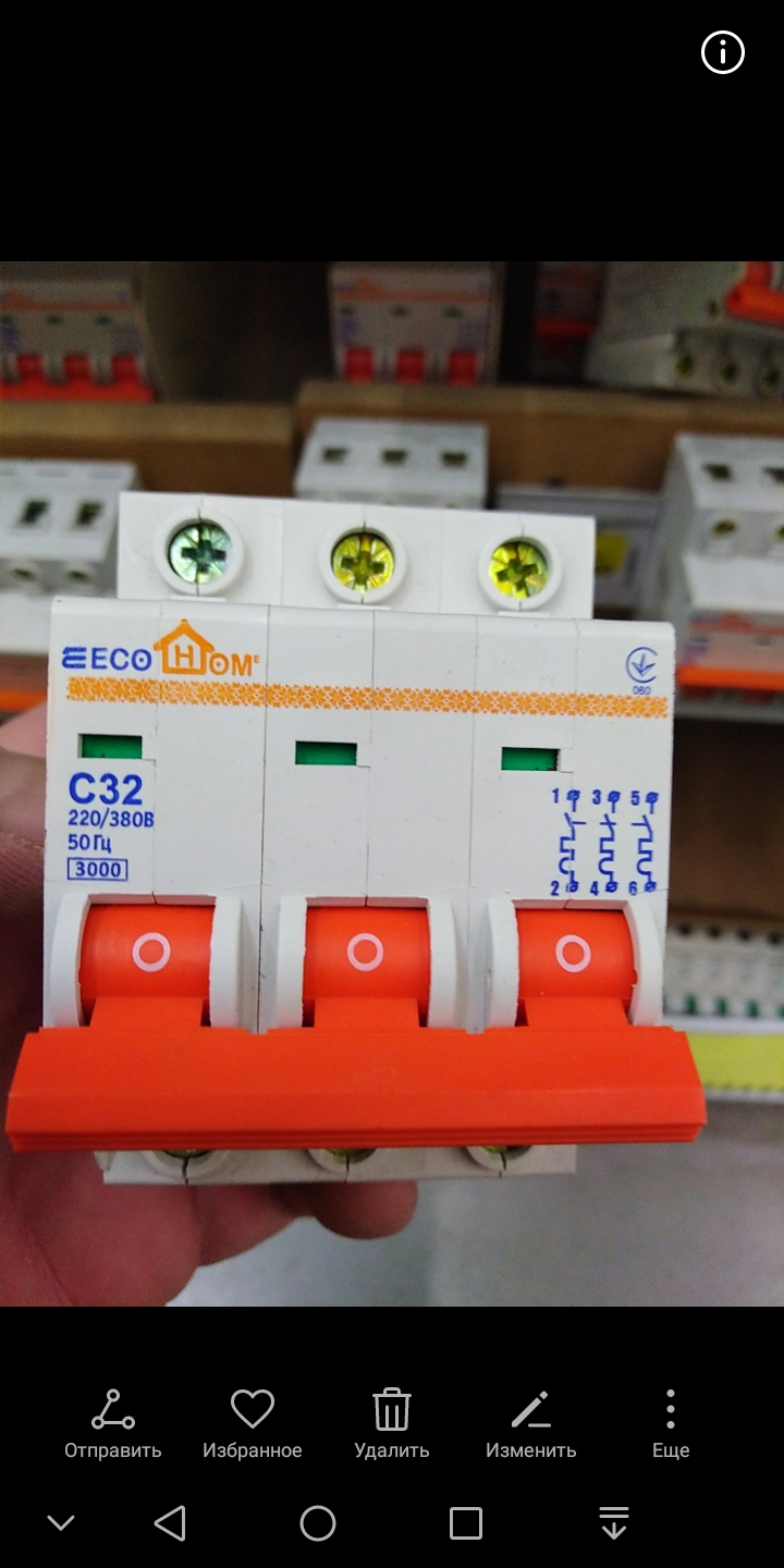

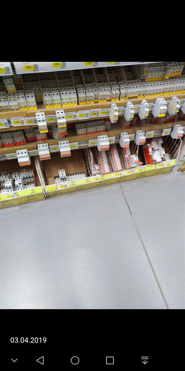

Квжись электроАД. Завтра там буду, сфотаю.
Вот они родимые:)
Выбачайте что скринами, забыл уменьшить разрешение камеры.
Вот они родимые:)
А у них только винт клемы оксидирован, или и сама клема?
Если и клема покрыта оксидированием, то в сад такие автоматы, и не вздумайте в них алюминий совать, будете потом удивляться почему тепловой расцепитель срабатывает от 100 ватной нагрузки.

Это бренд Ecohome.
Лоукост от АСКО.
Я сам думал, что аско это эконом, но они смогли придумать и выпустить на рынок супер-эконом)))
Это бренд Ecohome.
Лоукост от АСКО.
Я бы их и брендом постеснялся назвать.
А самое прикольное что народ их покупает. Прикиньте, ИЕКами брезгуют, а их берут. Сегодня сам лично наблюдал в Мерлене.
Может знают че то?
