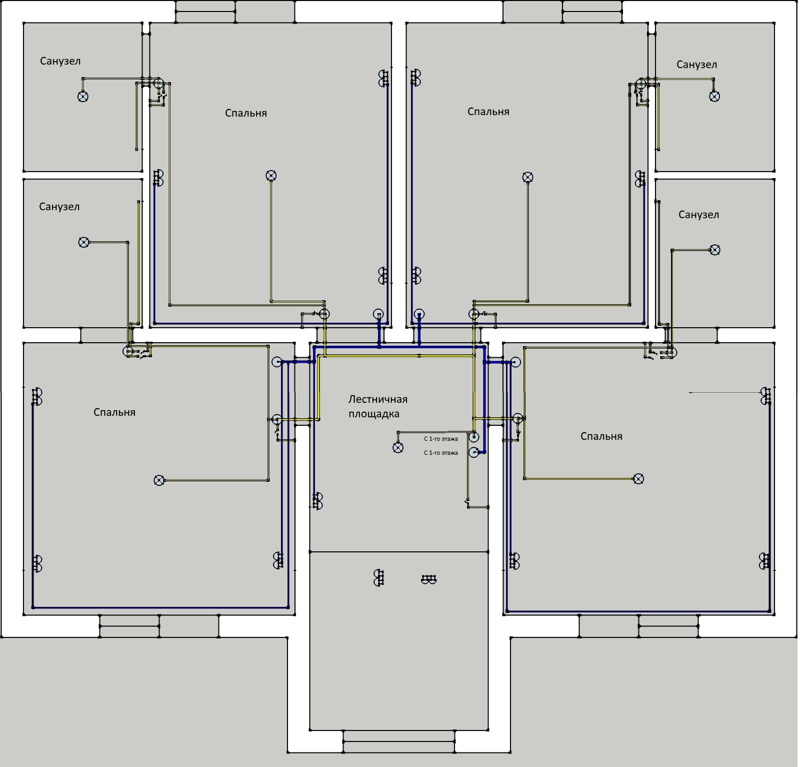

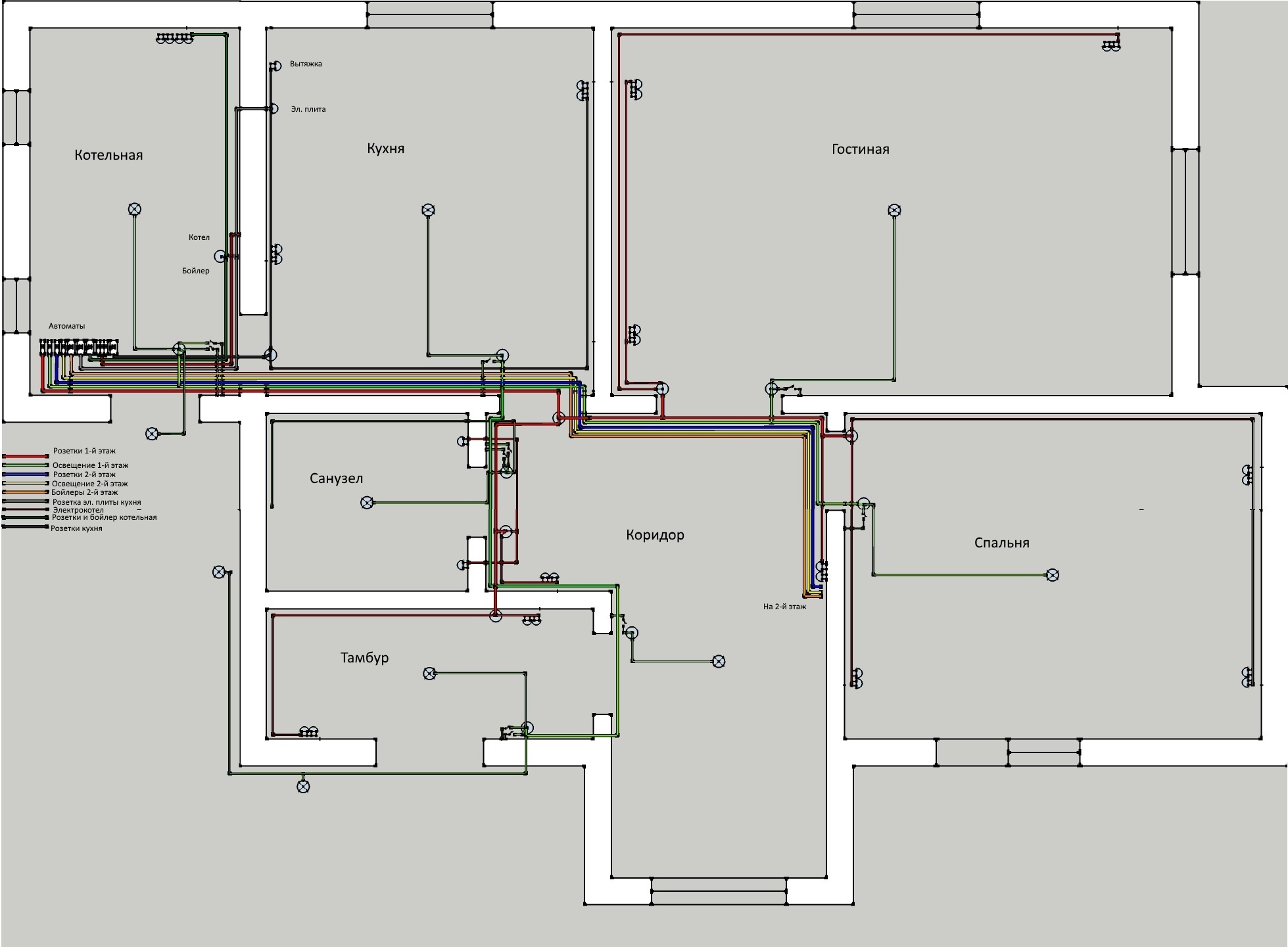

Дифы:
1. Розетки 1-го этажа 25 А
2. Розетки 2-го этажа 25 А
3. Бойлеры 2-го этажа (2) 25 А
4. Розетки в котельной и бойлер 1-го этажа - 25 А
5. Электроплита на кухне - 32 А
Автоматы
1. Освещение 1-го этажа 10 А
2. Освещение 2-го этажа 10 А
3. Электрокотел 16 квт 3-х фазный 32 А (или 40?)
Может что-то лишнее по дифам?

Теперь насчет 4 мм2. Я приложил примерную схему проводки. Рисунок то есть :) Во первых это не квартира, где все в куче. Дом в 2 этажа и расстояния немаленькие. Щиток будет в котельной, с нее же будут идти провода на 2-й этаж. Там только до первой вводной коробки 15 м. Поэтому магистральный провод решил пустить 4 мм2, до коробок, он более толстый на схеме, а по комнатам 2,5 мм2. Не облегченку, реальные 4 и 2,5. Смотрел и то и то, облегченка реально тоньше. И дешевле. По науке автомат нужно 16 А. ОК, ставим. В каждой комнате 2-го этажа включили по фену 2 Квт. В итоге что имеем - выбитый автомат. Что в таком случае посоветуют специалисты?
Плюс к этому, провод ШВВП. Сейчас полетят камни :) Давайте не будем сейчас в это углубляться, почему я его выбрал. Потому что в моем случае с ним реально будет легче работать. Много поворотов, изгибов, много коробок. С ВВГ там проще застрелиться.
Да, он не рекомендуется, но и не запрещается нигде. Перечитал массу форумов, на вопрос почему нельзя, никто вразумительного ответа не дает. Тому що :) Причем все комменты 10 летней давности, когда он выпускался сечением максимум 0,75 мм2 Поэтому я и решил на магистраль пустить 4 мм2 и на освещение 2,5 мм2 С запасом. И по цене 4 от 2,5 отличается на 3 грн метр.

"велосипеды".... ну такое, каждый делает, что хочет. Но автомат 16А, и точка. А там хоть 10 мм2 кидайте. Автомат защищает кабель! И если в цепочке кабель 2.5мм2, то автомат выбирается по сечению 2.5мм2 - 16А.
- Вы очень не правы. Это не аксиома.
...но и у ТС свой электромонтаж с блэкджеком и шлюхами.
Да я в курсе. Защищается самый слабый участок. Но как все-таки насчет 4-х фенов по 2 Квт?
А как насчёт 4 фенов в одну розетку? Получите расплавленную розетку и горелый кабель, при этом автомат 25а не шелохнется. Автомат - средство безопасности
Почему не шелохнется? Даже без учета косинуса фи: 4*2000/220=36,36 А. На такой ток автомат с уставкой 25 А шелохнется довольно быстро.
